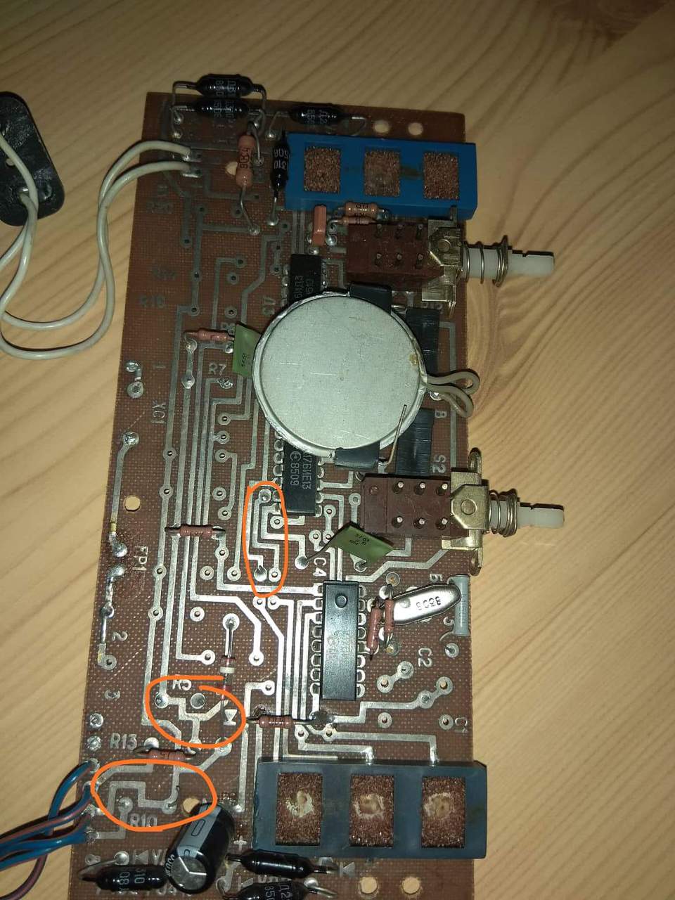

Megtudná valaki mondani, hogy milyen alkatrészek hiányoznak ezekről a helyekről? Mit kérjek a boltban hozzá?
Azt elfelejtettem mondani, hogy ez elektronika 2-06
Megtaláltam a rajzot és ha jól látom, akkor:
R10: 10k (itt baj ha csak 9-et mérek beforrasztva?) R5,7: 68k. A kondi viszont nem egyértelmű, milyet vásároljak?
Beforrasztva lehet bármennyi, hiszen a környezetét is beleméred.
Most benne vannak az ic-k, lehet azért, de majd kiszeden ha lepróbáltam.
Ez ilyen lepróbáló óra lesz. Azért fura, mert a másik 10k-s ra 9.8-at mérek... Kondinak meg ilyen 104-es számú kis narancsot vettem

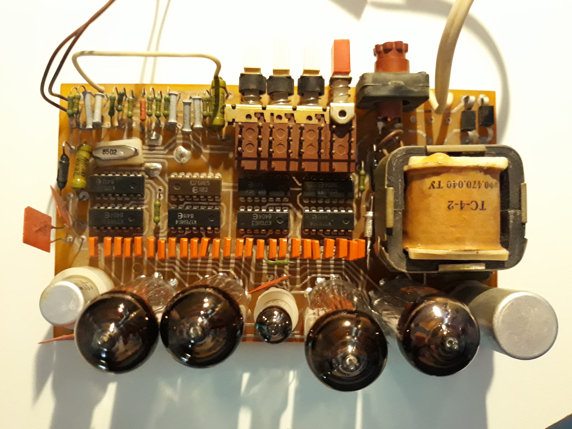

Úgy örülök, hogy rábukkantam erre a topicra! Egyik nap talaltam a ház előtt egy Elektronika órát, olyasmit, mint amilyenről képet fentebb lathatunk. Rettentően elhanyagolt allapotban volt, de új halózati kabellel működik. Viszont az egyik fluoreszcens szegmens állandóan világít a perc tizes számjegyet megjelenítő elektroncsőben. Volna ötletetek a probléma megoldására?
Ha felcseréltem a csöveket akkor is fenáll a hiba, bár nyilvanvaló hogy nem a cső tehet róla...es meg lehet szokni.Nincs 1 óra 64 perc, de úgy örülnek ha meg lehetne javítani.
Talán az egyik IC rossz?
Csövek mögötti sárga Tranzisztor rövidzár, Műszerrel kikeresheted, de ha időd engedi visszaolvashatsz , tettem fel rajzot ehhez. Abban látod majd melyik szegmenst melyik tranyó vezérli. sok sikert. Amúgy a helyettesítés is meg van írva, csak a lábát ki kell forgatni az új típusnak. Mostanság sok időm nincs ezért kérlek olvass és sok érdekes dologra találsz választ a fórumban.

Azért kapcsolódnék be itt, mert az én órámnak a perc tizes helyiértékénél világít a bal asó szegmense folyamatosan. Roppant laikus vagyok a temában, de szeretnem, ha ki tudnam javítani a hibátt és ha ügyes forrasztással lehetséges, es fellelhetőek cserealkatrészek, vagy uj helyettesítők megkérdeznem Tőletek, hogy tudnátok-e segíteni, hogy melyik IC-t kellene, milyen módon javítani? |
