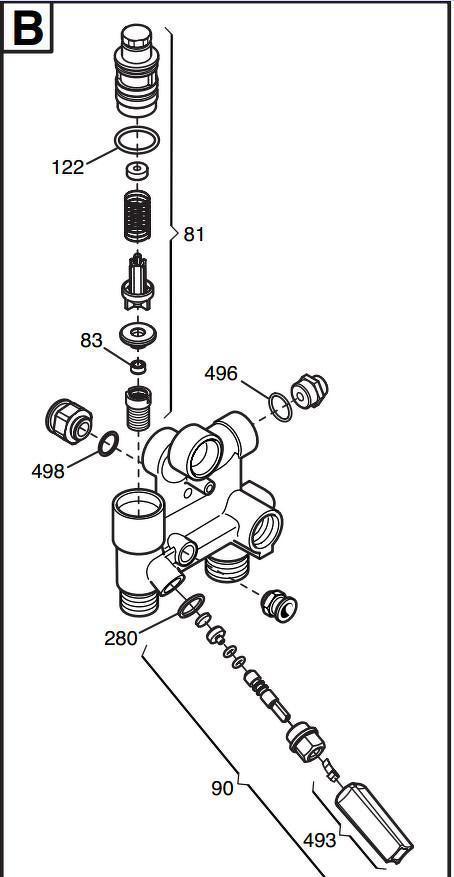

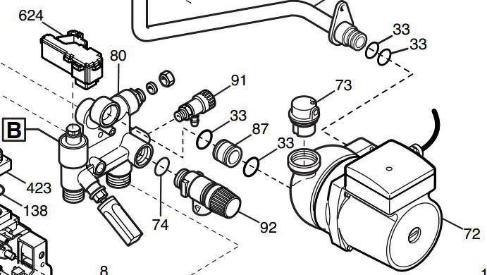

Baxi Prime HT 240 cirkó. Meg tudja valaki mondani, hogyan kell kicsavarni (eltávolítani) a 80 jelű víz blokkból a 81 jelű átfolyás mérő betétet. Pontosabban a tetején levő hatlapfejű részt? Mert kifelé csavarásra ketté tört, és az alsó fele bent maradt. Eddig nem derült ki, hogy menet van rajta, vagy mi más lehet? Lehet, hogy belekövesedett?
Addig nem akarok újat rendelni, amíg nem tudom pontosan a rögzítés módját, és a törött rész kiszedését. Ha az egész blokkot rendelném meg (a többi csappal együtt), horror árat kellene fizetni. És az is eldugulhat újra.
