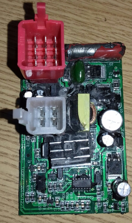

Sziasztok. Újra itt. Volna egy gondom és keresnék rá egy megoldást, sok adattal tudok szolgálni csak sikerüljön megoldani: Volna egy LS650 motorkerékpár tranzisztoros gyújtómodullal. A gyújtás menet közben 2x vált gyújtószöget:
5° B.T.D.C. below 2000r/min and
3° B.T.D.C. above 4000 r/ min
Erre keresnék valami megoldást, hogyan tudnám kihelyettesíteni, amik lényegesek lennének:
Be lehessen a régi helyére építeni változtatás nélkül (max egy trafó csere), funkcióra ugyan az legyen, és lehetőleg megbízható.
Egyéb adatok:
Gyújtótekercs primer: 1-7ohm, szekunder 10-25Kohm
Jeladó tekercs: 220ohm (+-5%)
Szerintetek mi volna az egyszerűbb megoldás: programozni egy procit bele, majd azzal megoldani a "gyújtást" , vagy meg lehet oldani egyszerűbben is?
A gyári gyújtómodulban van egy motorola m59201p , és egy ha17903ps.
(#) szikorapéter válasza szikorapéter hozzászólására (») Máj 24, 2020 /
Idáig jutottam:
1. és 2. fotón a gyári gyújtómodul látható, még a 3. fotón a gyári modul visszarajzolt verziója. Valamit ki kéne találni az M59201P helyettesítésére mivel majd 10E ft egy darab belőle.
(#) kaqkk válasza szikorapéter hozzászólására (») Máj 25, 2020 /
Valahonnan meg kéne szerezni legalább a blokkvázlatát az ic nek de sokkal jobb lenne a belső kapcsolási rajz ... Ezek alapján már talán el lehetne indulni a processzor programmal, de ha nem te írod akkor valószínűleg drágább lesz mintha megvennéd az ic-t
(#) szikorapéter válasza kaqkk hozzászólására (») Máj 25, 2020 /
Igazából a gyújtásszögek megvannak. Azt is pontosan tudom hogy hol mi megy be és mi jön ki (főleg hogy a motorom működik, ez ismerős gyújtása). Tehát az enyémen bármi kell tudok méricskélni. Ellenben megragadtam hogy vagy a gyárit "másolom le", vagy pedig készítek egy teljesen újat,ami ugyan ezt tudja.

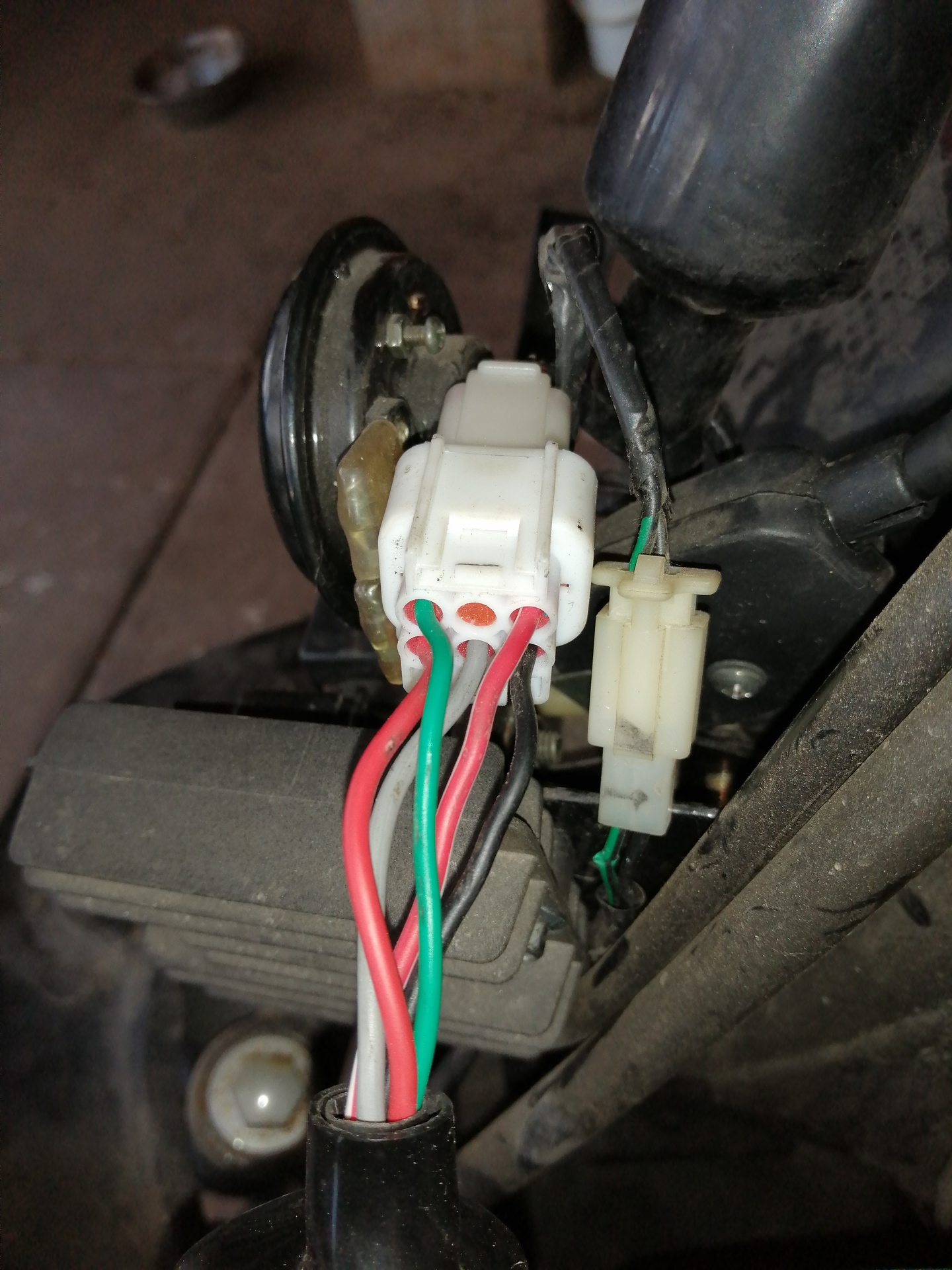

(#) pimpa1974 hozzászólása Aug 7, 2020 /
Szép napot kívánok
Szeretnék kis segítséget kérni
Van egy Honda Y8R-x robogóm Amiben valószínű a gyújtás nem jó (jelenség indul,alapjáraton megy de gázadásra durrog puffog) Pár ismerős javasolta cseréljem ki a CDI egységet mert több mint valószínű az a gond!
Rendeltem neten egy újat! Honda ,peugeot,kimco , és passz több típushoz is árulják tiltás mentes cdi
Csati formálya meg egyezik ,de a láb száma nem .
Nekem csak 4 láb van! ezen meg 5, Rá dugtam de se kép se hang
Teszek fel képeket Esetleg aki tudna segíteni meg köszönném!
Mert olvastam itt is és más forumon is hogy lehet csak a láb kiosztás nem jó!
De akkor mit hova kössek hogy passzoljon?
képek:
(#) dB_Thunder válasza pimpa1974 hozzászólására (») Aug 8, 2020 /
Testeld össze a motorblokkot a vázzal! És próbáld ki a régi gyújtassal.
(#) pimpa1974 válasza dB_Thunder hozzászólására (») Aug 8, 2020 /
hali
Mert gondolod az lehet a gond?
Azért nem pörög a motor meg gázra durrog torpan?
Ja és közben olvasztam művelődtem Amit vettem gyújtás CDI az AC
Az enyém meg DC típus így nem is kompatibilis egymással!
Na hello
Meg csináltuk!
Lett test téve a blokk - váz közé +a CDI-váz ra is biztos ami tuti de semmi változás
