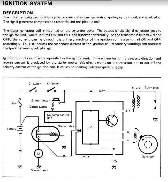

Sziasztok. Újra itt. Volna egy gondom és keresnék rá egy megoldást, sok adattal tudok szolgálni csak sikerüljön megoldani: Volna egy LS650 motorkerékpár tranzisztoros gyújtómodullal. A gyújtás menet közben 2x vált gyújtószöget:
5° B.T.D.C. below 2000r/min and 3° B.T.D.C. above 4000 r/ min Erre keresnék valami megoldást, hogyan tudnám kihelyettesíteni, amik lényegesek lennének: Be lehessen a régi helyére építeni változtatás nélkül (max egy trafó csere), funkcióra ugyan az legyen, és lehetőleg megbízható. Egyéb adatok: Gyújtótekercs primer: 1-7ohm, szekunder 10-25Kohm Jeladó tekercs: 220ohm (+-5%) Szerintetek mi volna az egyszerűbb megoldás: programozni egy procit bele, majd azzal megoldani a "gyújtást" , vagy meg lehet oldani egyszerűbben is? A gyári gyújtómodulban van egy motorola m59201p , és egy ha17903ps.

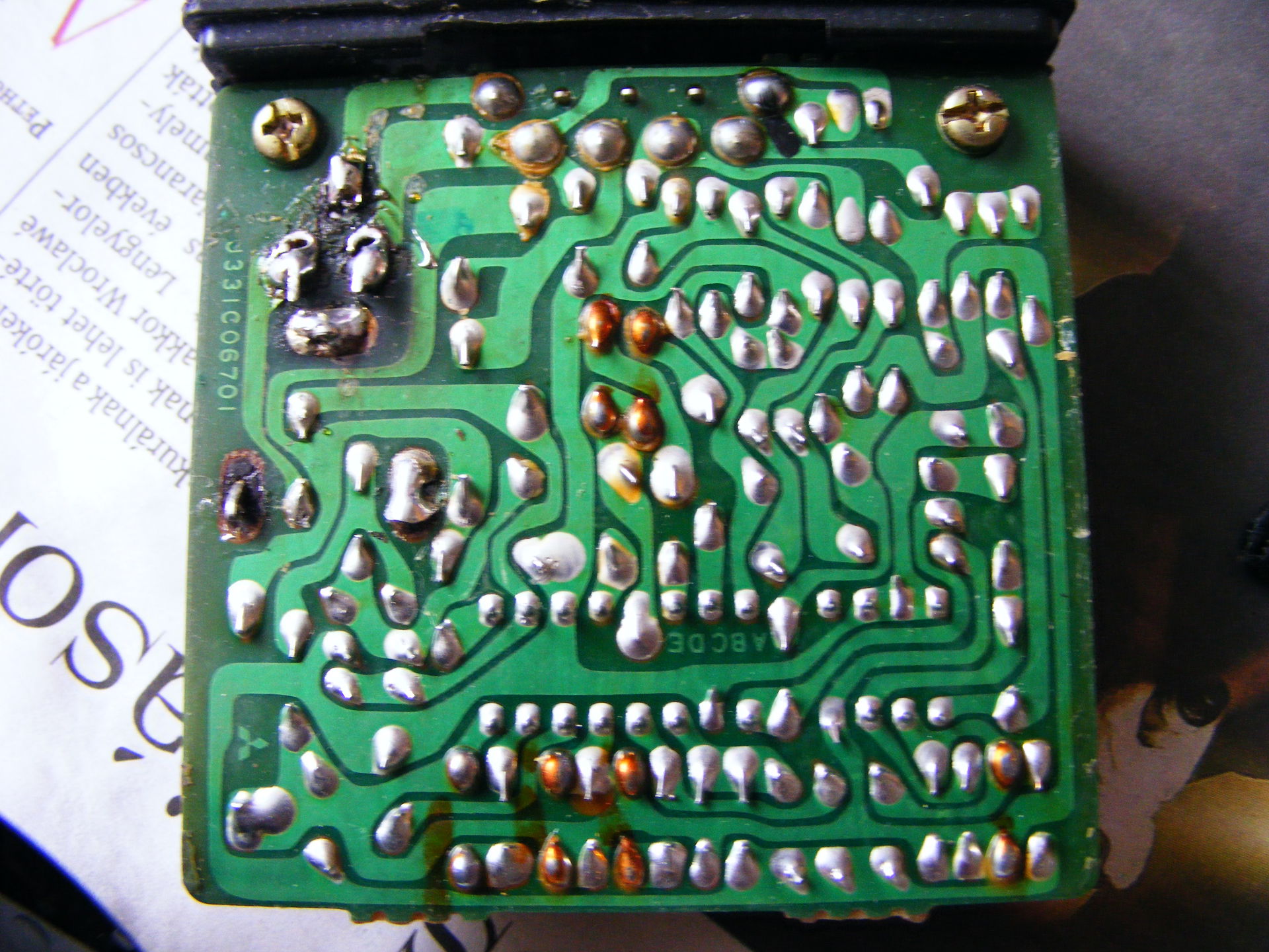

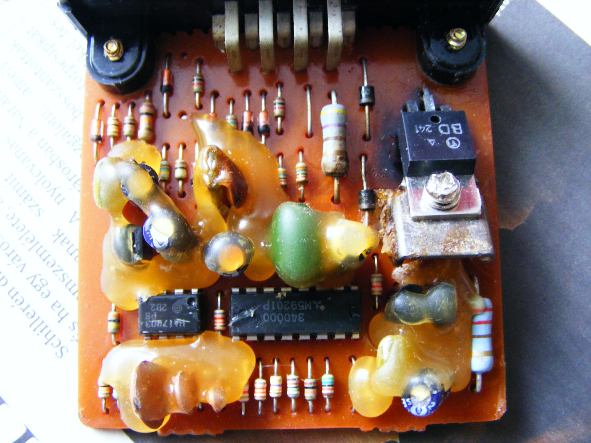

Idáig jutottam:
1. és 2. fotón a gyári gyújtómodul látható, még a 3. fotón a gyári modul visszarajzolt verziója. Valamit ki kéne találni az M59201P helyettesítésére mivel majd 10E ft egy darab belőle.
Valahonnan meg kéne szerezni legalább a blokkvázlatát az ic nek de sokkal jobb lenne a belső kapcsolási rajz ... Ezek alapján már talán el lehetne indulni a processzor programmal, de ha nem te írod akkor valószínűleg drágább lesz mintha megvennéd az ic-t
Igazából a gyújtásszögek megvannak. Azt is pontosan tudom hogy hol mi megy be és mi jön ki (főleg hogy a motorom működik, ez ismerős gyújtása). Tehát az enyémen bármi kell tudok méricskélni. Ellenben megragadtam hogy vagy a gyárit "másolom le", vagy pedig készítek egy teljesen újat,ami ugyan ezt tudja.

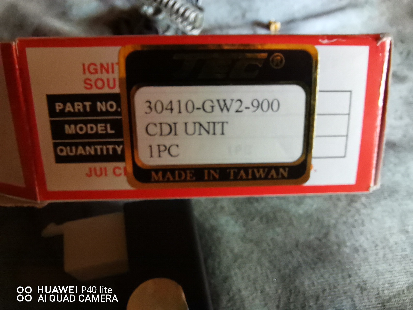

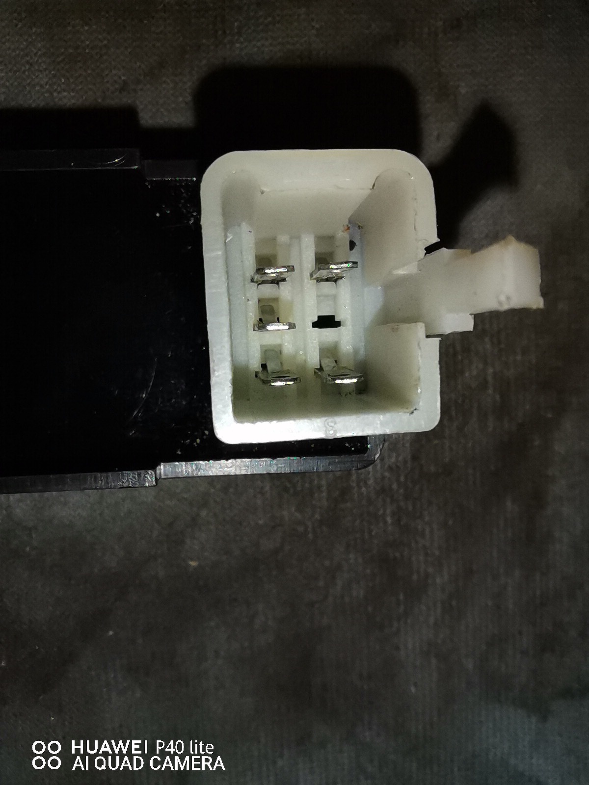

Szeretnék kis segítséget kérni Van egy Honda Y8R-x robogóm Amiben valószínű a gyújtás nem jó (jelenség indul,alapjáraton megy de gázadásra durrog puffog) Pár ismerős javasolta cseréljem ki a CDI egységet mert több mint valószínű az a gond! Rendeltem neten egy újat! Honda ,peugeot,kimco , és passz több típushoz is árulják tiltás mentes cdi Csati formálya meg egyezik ,de a láb száma nem . Nekem csak 4 láb van! ezen meg 5, Rá dugtam de se kép se hang ![]() Teszek fel képeket Esetleg aki tudna segíteni meg köszönném! Mert olvastam itt is és más forumon is hogy lehet csak a láb kiosztás nem jó! De akkor mit hova kössek hogy passzoljon? képek:
Testeld össze a motorblokkot a vázzal! És próbáld ki a régi gyújtassal.
hali
Mert gondolod az lehet a gond? Azért nem pörög a motor meg gázra durrog torpan?
Ja és közben olvasztam művelődtem
Amit vettem gyújtás CDI az ACAz enyém meg DC típus így nem is kompatibilis egymással!
