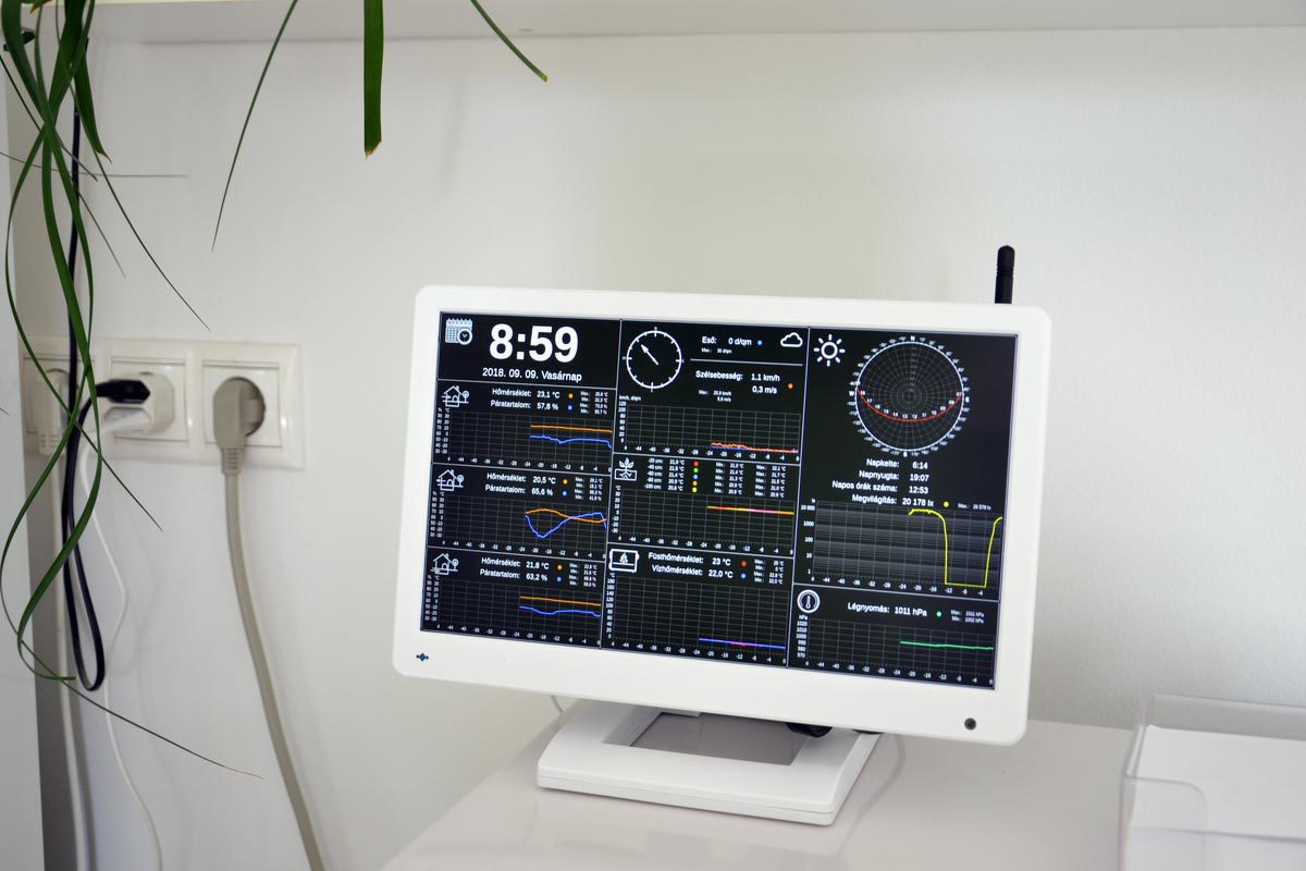

(#) Bakman hozzászólása Szept 9, 2018 / 54
Napot!
Időjárásjelző állomás Raspberry Pi-vel. Van még mit csiszolni rajta de kb. késznek tekintem.

(#) Droot válasza Bakman hozzászólására (») Szept 9, 2018 /
Milyen monitort használtál? Nagyon faja!
Illetve raspberry-n milyen programot használsz?

(#) Bakman válasza Droot hozzászólására (») Szept 9, 2018 /
Monitor: Beetronics 12", FullHD. Munkakapcsolat révén olcsóbban hozzájutottam egyhez. A céget megjegyeztem mert ezekhez képest a "hivatalos" RPi monitorok labdába sem rúghatnak. Igaz, egy eléggé kellemetlen mellékhatás van, a fényerőt sehogy nem tudom szabályozni. A Beetronics levele szerint fél éven belül kiadnak olyan monitorokat is, amelyekben ez már könnyen megoldható. Most csak a távirányító marad, a hatodik almenüben...
Program: egyedi, Xojo-ban írtam. Többek közt Raspberry-re (pontosabban ARM 32-bites, Linux alapú platformokra) is lehet vele fejleszteni. A Raspberry Pi 3B+ konkrétan 64 bites, de a 32 bites alkalmazások is vígan futnak rajta.

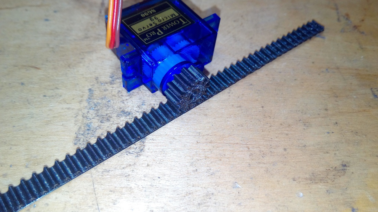

(#) sonajkniz hozzászólása Szept 15, 2018 1 / 12
Gerinchez közeli bordatörésből kifolyólag elépggé korlátozott a cselekvő képességem. Ez miatt szörnyen unatkozom. Agyaltam valami olyasmi készítésén, amihez van anyagom, lehetőségem, és amit jelen állapotomban meg tudok valósítani.
Csak baromságok jutottak eszembe. Az egyik ilyen legalább két napos elfoglaltságot ígért. (3D tervezés, nyomtatás, szervo átalakítás, PIC program) Úgyhogy nekivágtam.
Ez lett az eredmény.

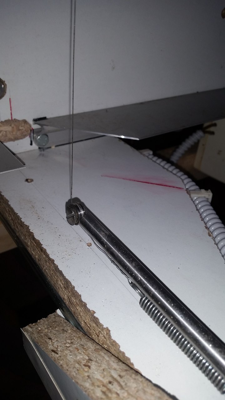

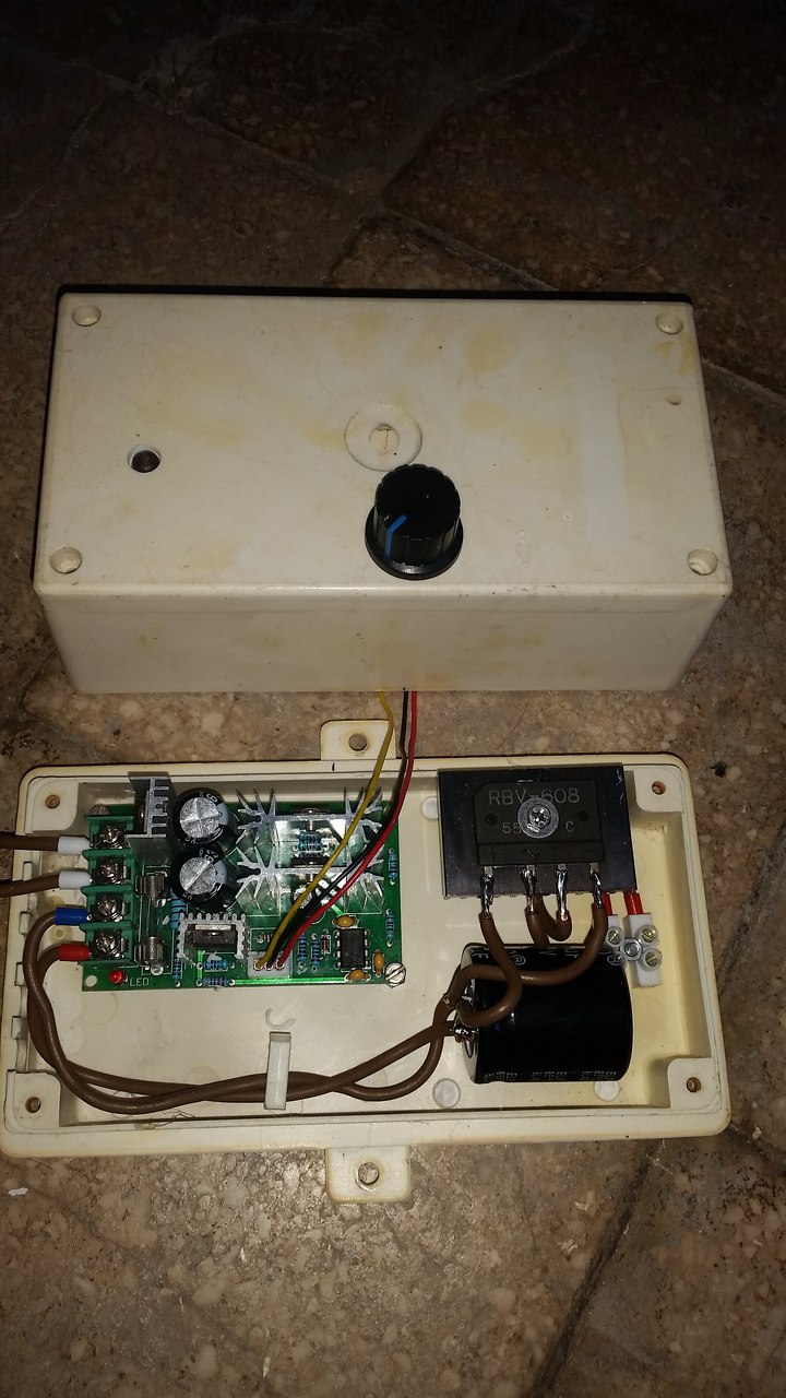

(#) zsoltee0001 hozzászólása Szept 15, 2018 / 6
Mivel szigetelni kell a házat, hát csináltam egy habvágót ami tud akár 45fokba is vágni a 15centis nikecelt. Igaz élesbe még nem próbéltam, de ha keresztbe elvágja akkor hosszéba is tudni fogja.
24V-os 150VA-es trafóról megy, aliexpresszes pwm szabályzóval, antennaszerelők talán felismerik a dobozt.
Minden bútorlapvól, cseréplécből és fióksínbél van, úgy gondolom, az időjárásállóságot leszámítva fel veszi a versenyt a 100k + os gyári cuccal.
A fűtőszálat nem bonyolítottam túl, vékony drótkötélből lefontam 1 szálat, elsőre bejött.
Tolok pár képet.
