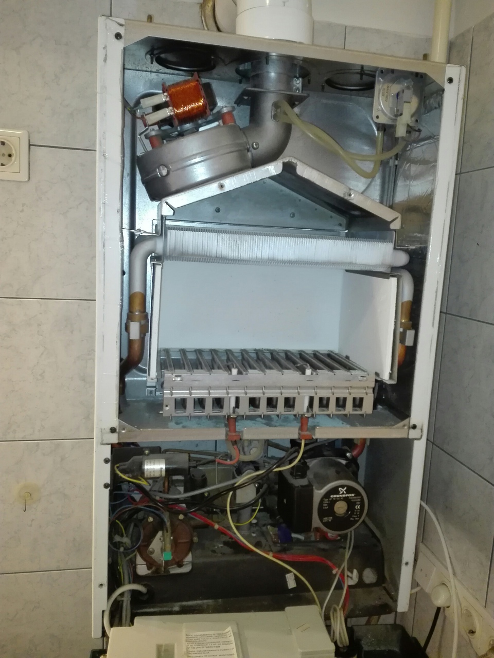

Sziasztok! Sajnos még csak most gyakorolom ennek a Westen Energy 240 Fi kazánnak a működését. Egy kis, 15 éves lakást vettünk a fiúnknak, és ebben van ez a (15 éves?) kazán. Hát sem a tulaj, sem a kazánra ragasztott matrica tulajdonosa (szerelő)nem lehetett "nagyon odafigyelő"! Festés után szóltam a matricán látható szerelőnek. Nem kellett volna! Az égőfejet meg a belsejét kitakarította, de csak a felét, ami az égőtérhez tartozott. Máshol is tömve volt porral, azt meghagyta nekem. A fűtéskörnél a víz a régi tulaj által el volt zárva, mert folyhatott, tiszta zöld és vízkő volt, a szivattyú légtelenítőjénél engedett, a nyomás nulla volt. A HMV működött, de takarítás után már az sem indult el. Matatott valamit, majd jó lett, folyt a meleg víz. 5000-ért elköszönt, de számlát a saját hibáján kívüli be nem fejezett munka után nem tud adni. Az alábbi miatt írtam le ezt a történetet: elegem van a szakikból! Hihetetlen, milyen kokány munkát tudnak csinálni, tisztelet a KIVÉTELNEK!
Végig olvastam erről a kazánról érkezett kérdéseket és a TISZTELETTELJES VÁLASZOKAT! Mert mindent meg tudtam ezek alapján csinálni rajta, átnéztem a válaszokat az elejétől a végéig.

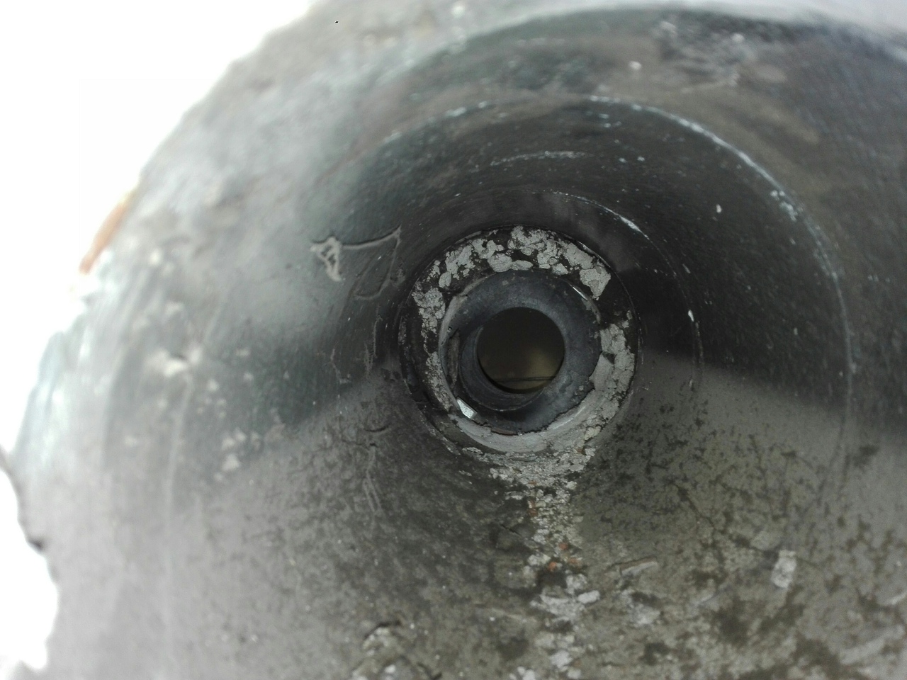

A füstrendszerrel kezdtem. Volt értelme: a 60 mm-es füstcső a kazánból átmenve a falon rosszul volt eredetileg illesztve, a kimenő füst visszakeveredett a beszívotthoz, és tele volt tégla törmelékkel. Milyen emberek szerelhették? Hogy vették át a kéményseprők a tömítettséget? Úgy, ahogyan a lakásomba üjonan nemrég beszerelt Kondenzációs kazán esetében: 15 ezerért kijött a kéményseprős, és kiállította a rendben papírokat. Kérdeztem, hogy nem nézi meg a rendszert? Mire azt mondta, hogy új, nem? Minek nézze meg, és elment. Hihetetlen! A laikusok életével játszanak, felelőtlen emberek.
Azért írtam le ezeket a velem történteket, hogy nem szabad minden szakiban megbízni, nézni kell a munkájukat, és ezen az oldalon szerintem mindenre megkapjuk a választ. Még egyszer köszönöm a válaszadóknak, de a kérdezőknek is!

Még annyit, hogy a cső végén látható gumilapon nem ment át a 60 mm-es füstcső, hanem "mellé" zárt, így a kimenő füst visszakeveredett a beszívotthoz. Erővel át kell nyomni, túlnyomni, majd óvatosan visszafelé húzva érezhető, ahogy a gumilap "vissza buggyan", majd addig húzni, amíg a könyökre felilleszkedik. Ekkor jó.

Szia! Nálam is pont ez a hiba volt. Olvastam, hogy később meg lett a hiba, rugótörés. De igazából nem értem, hogy hol van ez a rugó. A hidraulikus váltóban a függőlegesen kijövő csap (ha jól tudom, ez az áramlásérzékelő) gondolom nem jött fel nálam, ezért az okos szerelő egy műanyag darabot rakott oda, kényszerítve a mikrokapcsolót állandó bekapcsolásra, a szivattyú indítására. Ezt kivettem, így a HMV most nem melegszik, nem gyújt be. Hol van az a rugó, emlékszel rá?

Ha a HMV váltó rugóját keresed, az ha lenyitod a műanyag burkolatot, bal oldalon, szemben veled van egy mikrokapcsoló. Alatta a réz szelepházat 5 vagy 6 sima csavar tartja össze. Kiszeded őket, alatta van a rugó, a stift visszahúzásáért/membrán visszatolásért felelős. A mikrokapcsoló kiékelése tilos. Az egy biztonsági elem. Nem dísz.
A rugó rozsdamentes acél. Nem rohad el.. ha törik, az gond, mert balszerencse esetén ki tudja szúrni a membrán szélét..
Ha szétszeded, szimeringet szerezz, mert vélhetően szivárogni fog... Ideiglenesen szilokonzsír segíthet. Ha a membrán nem szakadt, vízkő takarítás után ereszteni fog az illesztésnél vélhetően. Ha nem akarod cserélni, soudal-nak van jófajta piros szilikojna, 300fokig. Kazánhoz, vízhez.. kb1500Ft.. azzal vékonyan körben bekenve kihúzza a membrán stakadásáig

Nos, pont ezt az alkatrészt szereltem le ma este, és már össze is raktam. Membrán tiszta és hibátlan volt, semmi lerakódás, rugó is jó. Eltakarítottam azért, és a széleket szilikon zsírral megkentem, mindkét tengely hibátlan, szépen csusszannak a tömszelencékben. Tehát akkor ez a rugó tört el lucsi1-nek? Nekem ez hibátlan. De nem ennek a vízszintesen mozgó tengelynek a végén lévő mikrokapcsolót ékelte ki a szerelő, hanem ami beljebb van, és aminek a tengelye függőlegesen mozog (111-es tengely). A mikrokapcsoló jó. Holnap összerakom, és meglátom, jó-e, és megírom.
Ma átmostam az egész rendszert, hihetetlen volt: a radiátorok (2db) és a 3 kör padlófűtés csövekből kb. 5 percig jött a sötétbarna kakaó. Erre mondta a "mester", hogy nem kell leengedni, mert ebből már kivált a vízkő. Ha újat töltök, újra kiválik. A 3 kép magáért beszél
(#) tönöpö hozzászólása Szept 17, 2018 /
Teljes takarítás, hibás tágulási tartály csere után feltöltöttem a rendszert, kilégtelenítettem. Sehol nem folyik, minden jónak látszott, bekapcsoltam a kazánt a 230-ra. A hidraulikus szelephez 2db mikrokapcsoló tartozik. A készülék elejéhez közelebbi (2db piros vezeték, 125-ös tengely) a csap nyitására szépen kijön vízszintesen, elzárva a csapot visszamegy. Ez ok. Viszont a meleg víz megnyitása után a hidraulikus váltó másik csapja (a 125-ös számú, ami függőlegesen jön ki és 3 vezeték megy rá, azt hiszem, ez az áramlás kapcsoló) nem jön ki, nem kapcsol. És most jön az érdekes része: csavarhúzóval ezt a hátsó, 3 vezetékes mikrokapcsoló karját kicsit megemelem, hogy kapcsoljon, akkor kijön a csap, bekapcsolva tartja a kapcsolót, beindul a kazán belső szivattyúja, begyújt a láng, jön a HMV melegvíz. De Ha elzárom a csapot, a 111-es első tengely visszamegy, leáll a gáz, viszont a belső szivattyú tovább megy, mert a 125-ös, függőleges tengely nem ment vissza. Ha most a csavarhúzóval kis erővel a mikrokapcsolót a karján keresztül kicsit megnyomom, a tengely visszamegy, a szivattyú leáll. Mi ez? Érti ezt valaki? Köszönöm.

(#) zoszka válasza tönöpö hozzászólására (») Szept 18, 2018 /
Ha a szembe lévő mikrokapcsolót manuálisan átkapcsolod, elindul a szivattyú? Ha elindult a szivattyú akkor a hátsó vizhiány biztosító kapcsolja a hozzá tartozó mikrojapcsolót?

A szembe lévő alatt a készülék elejéhez közelebbit érted? Aminek a tengelye horizontálisan jön ki? Ez a rajz szerint a 125-ös számú tengely (ELSŐ), ami mögötte, tehát a fal felé van és vertikálisan jön ki a tengelye, az a 111-es számú (HÁTSÓ). Az egészbe kezdek belezavarodni. Mind a két tengely működik, de ha leírom hogy hogyan, hülyének néztek:
Nyári üzembe kapcsolva:
Ha a HMV csapot megnyitom, akkor az ELSŐ tengely kijön, kapcsolja a mikrokapcsolóját. A HÁTSÓ tengely nem jön ki, viszont ha kézzel a mikrokapcsolóját megnyomom, akkor a hátsó tengely is kijön, és megnyomva tartja a mikrokapcsolóját, a kazán begyullad, van melegvíz.
Téli üzemmódban:
Termosztátot bekapcsolom, Első szelep nem jön ki, a hátsó szelep viszont kijön, kapcsolja a mikrokapcsolóját, elindul a kazán belső szivattyúja, de nem gyújt be, viszont ha kézzel megnyomjuk az ELSŐ szelep mikrokapcsolóját, akkor a tengelye kijön, megnyomva tartja a kapcsolóját, és a láng begyújt, melegíti a radiátort. Ha kikapcsolom a kazánt (mindkét szelep alaphelyzetbe kerül), majd újra télire visszarakom, a termosztátot bekapcsolva hagyom, akkor van rendesen HMV mindig. De ha a termosztátot kikapcsolom, akkor nincs HMV, az első szelep nem jön ki.
Hát ezt találja ki valaki!
És az is zavar, hogy nálam az ELSŐ mikrokapcsolóra 2 piros vezeték megy csak, míg VIM hozzászólásához az alábbi képet csatolta:
