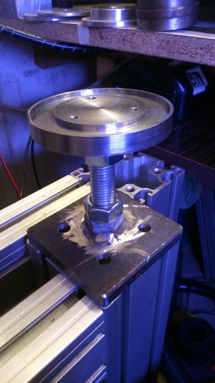

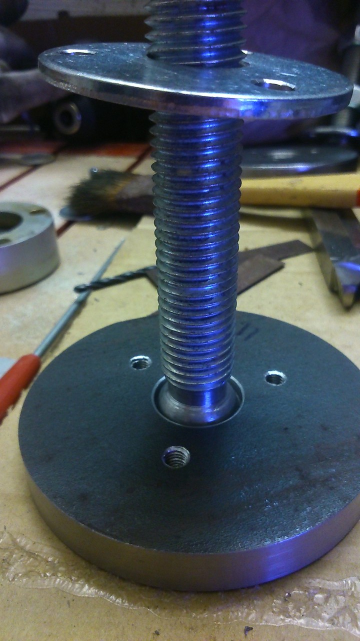

Mi úgy tanultuk a gépváz a földnek adja át a géptalpakon a rezgéseket. Tehát talpald le. Legolcsóbb ha te csinálsz magadnak mert simán egy jó 4 darabos szett 50-80 ezer.

Ilyen talpakkal !
A fotón ami nincs rajta az a benzin, olaj álló gumi ami még bele lesz sütve!

Mivel fa megmunkálásra tervezem ezért az asztal is fából akarom elkésziteni tömör ragasztott tölgy vagy esetleg vastag rétegelt lemez, ez lesz felmarva ha már eljutok odáig hogy elégedett vagyok a stabilitással . Ha nem vállnak be a 20-as tengelyek akkor talpas tengelyekre fogom cserélni még pedig úgy hogy a terhet ne a talpastengely oldala, hanem a teteje hordozza Az Im guide sin számomra túl profi és drága is.
A gép talpakat magam fogom elkésziteni, de ezt majd csak akkor ha összeáll az egész gép-
A vizszint és a függőleges beállitás már most ebben az állapotban is elég jó a vázszerkezethez képest ,mivel a hegesztésnél és a furatok elkészitésénél is sablonokat használtam, és hagytam lehetőséget arra hogy hézagolni lehessen ha szükséges.Természetesen szeretném ha nagyon pontos lenne de akkor sem lesz baj ,ha lesz a sikoknál némi eltérés. Ez nem egy ipari , fémmegmunkálásra tervezett gép .Ahoz sajnos nincs meg a megfelelő gépparkom sem az anyagi lehetőségeim

Ezt a hozzászólást "Salátának" akartam küldeni. De Guliver tőled is kérdezném hogy mekkora gépet fognak ezek a géptalpak hordozni ? A képről nem nagyon tudom megsaccolni a méreteit
