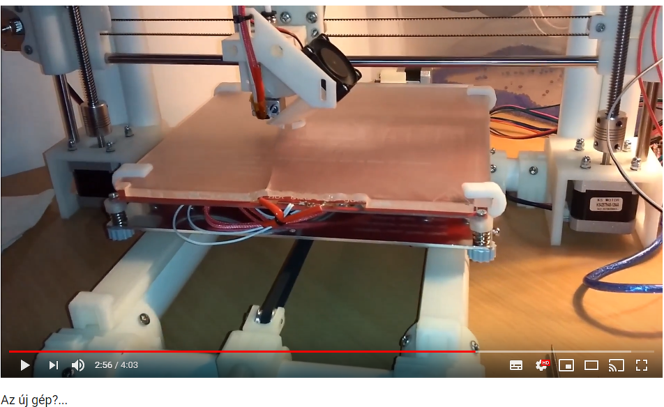

Srácok! Akkor most a fűtött asztalt felfele kell tenni fűtőszállal, vagy lefele? Én úgy látom hogy a videón a fűtőszálak felfele vannak.
Lefelé. Ott van a forrasztas is.
Melyik videón láttad.

t4nt1zjeee videójában az új gépen: "Az új gép"
Értem. Akkor eddig 1:1. Van aki azt mondja hogy lefelé, van aki azt, hogy felfelé.
Viszont a képen a bácsi is lefelé teszi.
Ha felfelé rakod veszitesz a nyomtatási teruletbol is.
Eddig akármennyi szerelési útmutatót néztem egyikbe se felfelé volt szerelve. Ha megnézed a kis fuzetecsket amit kaptal te is a nyomtatodhoz szerintem abban se felfelé van. De mindenki úgy rakja ahogy neki jó, felőlem élére is állíthatja. Nekem lefelé van és soha nem volt ebből hatranyom, ugyanúgy felfuti az asztalt. Ha meg üveg lap van rajta azt macerás úgy kivágni.

A kérdésem az ihlette, hogy a lent szereplő videóban fordítva megláttam. Tehát, felfele fűtőszállal. A gépemhez nincs kis füzetecske, hanem csak egy PDF fájl, amin rajzolt ábrák szerepelnek. Ezért csatoltam be a "bácsit", hogy lefelé fűtéssel szereli. Ő valószínűleg egy gyári összeállítást próbál lefuttatni. És ahogy én tapasztaltam, nem csak a fűtőszál van alul az asztalon, hanem a szenzor is, ami kiemelkedik a felület síkjából. Arra hogy mehet akármilyen tapadást segítő szalag, vagy üveg?
Azért írtam, hogy alul van a fűtőszál és alul van a PTC is.
De mindenki úgy szereli ahogy neki kedve tartja. Én máshol még nem láttam így ahogy t4nt1zjeee szerelte. De csináld úgy, t4nt1zjeee már nagy penge ezekben.
Penge..Vagy nem penge. Azért mert valaki fordítva teszi, azért én még nem biztos hogy fogom. Ki van ez már találva. Nem biztos hogy nekem kell kitalálni. Lehet hogy könnyebben fűt ha felül van a fűtés, de szerintem nem sok jelentősége van. Főleg ha a tetejére plexit teszünk. Mindegy. Hagyjuk is. A kérdésemre megkaptam a választ.
Eddig minden gépen felfelé volt a sima oldal és lefelé a fűtőszál. Az enyémeken is így van. Szigetelni is lehet ilyen módon. Sokat nyerhetsz vele.
Nem befolyásol semmit, ha alul van a fűtőszál, ugyanúgy átmelegszik az egész felület.
A képen a bácsikának MK2B Heatbed van. Azon át van fúrva a vezeték helye ami azt jelenti, hogy a vezeték az aljába megy de a fűtőszálak a tetején vannak.
Az hagyományos kialakítású nem SMD-nek van előkészítve. Illetve lehet SMD is az alkatrészek végett, de a vezetékek átmennek a panelon. Van olyan Heatbed is.
A szenzor a középső lyukba van nálam. De mindegy, hogy rakod. Nekem egyenletesen fűti így is a plexit 50°C-ra. Megmértem infrás mérővel. Fűtőszállal felfelé 2 perc 55 másodperc mire szobahőmérséklet 22°C-ról eléri az 50°C-t. Viszont lemértem ha lefelé van akkor a plexi felülete mire eléri az 50°C-t az kereken 5,5 percre jött ki. :/ Szerintem megfontolandó, hogy rakjuk. Bár mindenki maga dönti el.
Vitát lezárandóan ezt ajánlom figyelmetekben. Itt is fűtőszállal felfelé teszi.
Oké. Megértettem. Könyveljük el, hogy választható. Én úgy gondoltam, hogy a csavarok fejének a besüllyesztése máris megadja hogy honnan szereljük az asztalt. A bácsi asztalán alul van a fűtőszál. Ugyanilyen gepem van. De bevallom, mindenképp akarok én is üveglapot a tetejére. Nagyon is megfontolom az érvelésed. Megnézem majd, hogy tudom megoldani a jó felfekvését az üvegnek a fűtőszál oldalon. Aztán az alját még így is leszigetelhetem. ...a ptc a nagy kérdés, de max teszek egy újat rá úgy hogy ne emelkedjen ki.

Nos igen. Azt utóbb én is észrevettem, hogy vannak olyan bed-ek amiknek süllyesztve van a csavar fejének a helye. Azt nyilván egy fajta állasba lehet szerelni. Viszont nekem csak sima PCB panelem van. Én tesztelgettem, próbálgattam. Így volt a legjobb. Persze nem mondom azt, hogy másnak nem a másik módszer lesz jó. Én Arduino 2560-at meg egy RAMPS 1.4-et használok. Nem mellesleg Repetier firmware-t amit saját magam megszerkesztek a Repetier oldalán majd gépen írom tovább mert jobban hozzáférhető. Sok mindentől függ a fűtés pl PWM értéktől is. Mert mondjuk 150-en sokkal lassabban fűti az asztalt mint 255-ön. Ez is érdekes dolog. Tehát sok mindent szoftveresen is el lehet vele érni, hogy jobb legyen.

Oké. És akkor a szeletelőben igyekezzek úgy elhelyezni a nyomtatótérben a munkadarabot, hogy a közepére ne essen semmi? Nekem ott van valahol a PTC szenzor és kiemelkedik.
Szerintem többet fogsz kínlódni a fordítás miatt, mintha alapban úgy használnád , mint rajtad kívül több ezer ember. Ha nem lesz síkban a heatbed - sokkal többet ártasz, mint használsz. Ráadásul ki sem fogod tudni használni a nyomtatódat. Nekem felfelé van a sík része, ezen nyugszik a nyomat és tökéletes tud lenni, ha jól be van lőve a Z nullapontja és tiszta a fej valamint az ágy. Nopersze egy kis hajlakk sosem árt, de az is vastagodik - tehát takarítani kell.
