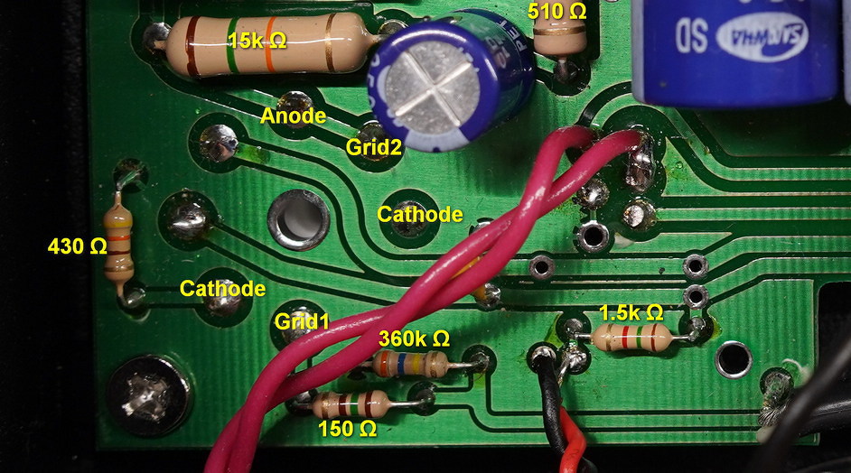

(#) Ixion77 hozzászólása Okt 28, 2018
Kedves elektrotechnikusok!
Az alábbiakban kérem a segítségeteket:
Van egy csöves fejhallgató erősítőm, amelyet hobbiként bütykölgetek és próbálom rajta lassacskán megérteni az elektronika alapjait. Most épp azt találtam ki, hogy a 20K impedanciás gyári hangerőszabályzót egy -10dB fix feszültségosztóra cserélném (kapcs.rajz mellékelve) hogy megtudjam mekkora a szabályzó hatása a hangra. Kérdéseim:
- Az eredeti változaton mi a funkciója a 150 ohmos és 360K ohmos ellenállásoknak?
- Az új változatban a párhuzamos 10K és 360K ellenállás helyettesíthető egy 9730 ohmos ellenállással, ami majdnem 10K. Tehát jól gondolom, hogy a 360K-s simán elhagyható?
- Van még további egyszerűsítési lehetőség ezen a kapcsoláson?
A hozzászólás módosítva: Okt 28, 2018
(#) pucuka válasza Ixion77 hozzászólására (») Okt 28, 2018
Ez a bütykölgetés útvesztője, mikor nem vagy tisztában azzal, hogy egy áramkörben mi micsoda, és miért van ott. Célszerűbb az elmélettel kezdeni, és vagy utána, vagy közben bütykölgetni. Csak bütyköléssel soha nem fogod megtanulni.
A hangerő szabályzó ilyen formában nem nagyon fog működni. Annak egy állítható feszültségosztónak kéne lenni, a potméter talpának földön, a csúszkáról lehet levenni a leosztott bemeneti feszültséget.
A 360 kohm a rácslevezető ellenállás, ez nem engedi, hogy a rács feltöltődjön. Általában a max értékét adják meg, ennél kisebb lehet, de gyakorlatilag ez határozza meg a fokozat bemeneti impedanciáját.
A 150 ohm a Miller kapacitással (nézz utána, hogy ez mi) aluláteresztő szűrőt alkot, gerjedésgátló szerepe van.
Egyébként a csatoló kapacitások elhagyása azt vonja maga után, hogy minden hat mindenre, és még tervezés nélkül a gyakorlottaknak is gondot okozhat.
Ügyelni kell(ene) arra is, hogy a hangerő szabályzón nem folyhat áram, még rácsáram sem, mert akkor recsegni fog a leszedő csúszka nem egyenletes átmeneti ellenállása miatt.
Dióhéjban ennyi.
(#) Ixion77 válasza pucuka hozzászólására (») Okt 31, 2018
A hangerőszabályzó az első képen azért van úgy ábrázolva, mert ebben a rajzolóban nem találtam jobbat rá.
A rácsvezető ellenállás max értékét az ECC89 csőhöz nem sikerült megtalálnom a dokumentációjában. Mindenesetre utánanéztem mi az, de továbbra sem értem hogy ebben az erősítőben hogy működhet. Közvetlen előtte ugyanis ott van a 20K impedanciás hangerőszabályzó, ami ugyebár egy állítható ellenállásosztó. Az képez egy max. 20K rezisztort párhuzamosan a 360K-ssal. A kettő eredője kevesebb mint 20K. Tehát ha nem lenne a 360K-s ott, akkor is szinte ugyanannyi lenne az ellenállás ott a + és a föld közt... Esetleg akkor lehet szerepe ha a hangerőszabályzó nulla hangerőn van?
A csatolókapacitás elhagyásáról amit írtál, azt nem igazán értem. Mellékelek egy képet, azon látszik hogy az input cső előtt nincs kondi. Jobb alul jön be a jelplusz a hangerőszabályzótól, a mínusz mellette rákötve a földre. A + megy ehhez a két ellenálláshoz, aztán a cső Grid1 lábához. Később, a cső után van az első kondenzátor.
A hozzászólás módosítva: Okt 31, 2018
(#) Orbán József válasza Ixion77 hozzászólására (») Nov 1, 2018
„Ügyelni kell(ene) arra is, hogy a hangerő szabályzón nem folyhat áram, még rácsáram sem, mert akkor recsegni fog a leszedő csúszka nem egyenletes átmeneti ellenállása miatt.”
Vagyis, ha csak a poti lenne ott, kellemetlen hanghatásokkal jár a poti mechanikai/elektromos hibája.
Általában minimum 50k potmétert szoktak tenni egy csöves erősítő elé, de nyilván lehetnek egyéb megoldások is...
Mint korábban már szó esett róla, többen - cégek is - szerencsésebbnek találják a végfok előtti előfokot. Így a végfok mindig állandó értékű impedanciát lát, a végfok előtt nincs potméter.

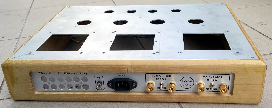

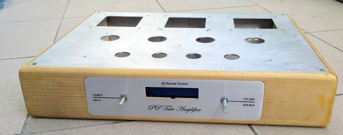

(#) CHZ hozzászólása Nov 4, 2018
PP doboza is készül, faváz ragasztása elkészült, csiszolása, festése következik.

(#) CHZ válasza pucuka hozzászólására (») Nov 4, 2018
Nekem sem egyszerű, ezért választottam a fát. Nagy nyomulásra, asztalos hajlandó volt méretre vágni a 4db oldallapot. Barátom elő és hátlapba bemarta a lemezek helyét, innentől már én is tudom folytatni, házi körülmények között is.

(#) mohinger válasza CHZ hozzászólására (») Nov 5, 2018
Jó látni, hogy végre valami értelmes dolog is épülget. Phono bemenet is lesz rajta???
(#) granpa válasza mohinger hozzászólására (») Nov 5, 2018
Hát, oda van írva, balról, így esélyes.
(#) mohinger válasza granpa hozzászólására (») Nov 5, 2018
Na, jó, de lesz benne RIAA korrektor is, ez lett volna a konkrét kérdésem...
A hozzászólás módosítva: Nov 5, 2018
(#) CHZ válasza mohinger hozzászólására (») Nov 5, 2018
Nem lesz benne, nem lenne szerencsés beépíteni, csatlakozók külső phono fogadására alkalmas.
