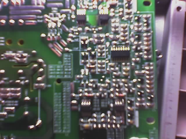

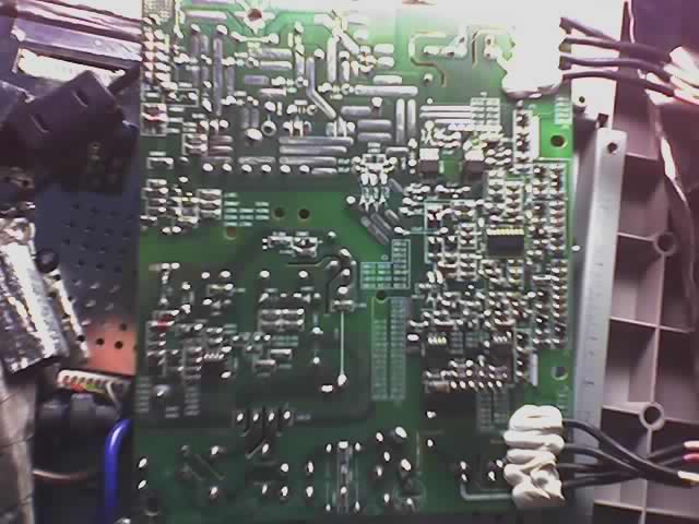

rakotom a gepre a monitort tapfezs be, bekapcsolom felvillan egy pilantra a kép es aztan eltunik minden de a Led keken vilagitt ami aztjelenti h van jel. Ha iylenkor kihúzom a gépből a monitort csak akkor fgo sárgára változni a Led ami aztjelenti, hjogy nicns jel.
Szétszedtem a feszültségelőállító panelen van 4darab 8 lábú IC amől az egyik fekete. Ebből a panleből 4*2db vezeték megy az LCDbe, gondolom minden IChez tartozik egy pár. a monitornak elég ha egy pár is bevna dugva akor is felvillan egy pillanara.Megmértem és amint bekapcsolom a monitort akkor valamekkroa feszultség jeelnik meg ezeken a vezetékeken, gondolom a nagyfrekvencia miatt bolondul meg ilyenkor az olcsó multiméterem, aztán nemlessz rajtuk feszultség. IC BE582N
hogy tudnám ezt megjavíttani? vagy valahoyg a megmaradt 3C eltudná végezni a munkát?
Pontosan miylen feszültség kell egy ilyen monitornak? inkább egy ilyet építenék mert smd nemnagyon akarnák forrasztani.

(#) bbalazs_ válasza Gál Norbert hozzászólására (») Máj 24, 2008 /
Ahogy 3b irta, valoszinuleg csak a hattervili panelje.
Elvileg ki tudod cserelni egy masikra, de csak akkor, ha a cso hossza es szama egyezik, vagyis ha egy masik, mondjuk negycsoves (a 17-esek jellemzoen ilyenek) invertere lenne. Sajnos ezen kivul meg a vezerles tipusanak is egyezni kellene, de ezt mar nem irom le, mert tul bonyolult.
Azok a nyolclabuak valoszinuleg smd FETek, bar azok feketek szoktak lenni mind.
ELVILEG akar egyetlen cso is bevilagithatna tobbe-kevesbe a kepernyot, de sajnos ugy van megoldva a vezerles, hogy mind mukodniuk kell, kulonben letilt.
Uresen ne nagyon probalgasd, atuthet a trafo szekundere.
Hat, a kepek leginkabb New York ejjel felulrol, szoval latszani semmi sem latszik. De ha megegett, akkor csereld ki egy ugyanolyanra, ami a masik oldalon van. Kizarasos alapon.
(#) Gál Norbert válasza bbalazs_ hozzászólására (») Máj 24, 2008 /
Hi
Jó de ez nem egy szabványos alkatrész lehet 4606 BE582N.
Valami ötlet?
(#) Gál Norbert válasza Gál Norbert hozzászólására (») Máj 25, 2008 /
semmi?
(#) bbalazs_ válasza Gál Norbert hozzászólására (») Máj 25, 2008 /
Semmi...
Merd le az alkatreszt a jo oldalon (ami nem egett meg).
Valoszinueg a felso negy laba ugyanoda van kotve, az alsobol meg harom (feltehetoleg a jobb also a kulonallo).
Akkor az egy sima mosfet, valoszinuleg N-es.
Ha a felsok kozul ket-ket lab van osszekotve, akkor komplementer mosfet, az nehez. A felso es az also osszekotott labak koztt egyik iranyban diodamero allasban merhetsz erteket, forditva nem.
Ha az elso, akkor az aram max 6A ezeknel, szoval keress a legkozelebbi elektronikai boltban egy ugyanilyen kiosztasut es helyettesitsd be.
Ki tudod forrasztani a regit?
(#) Gál Norbert válasza bbalazs_ hozzászólására (») Máj 27, 2008 /
Hi
A felső négy lába van összekötve, kiforrasztani még csak kittudom a beforrasztást majd valahogy megoldom.
Az also lábakat hoyg tudom beazonosíttani?
uzletben potnosan mit kérjek?
