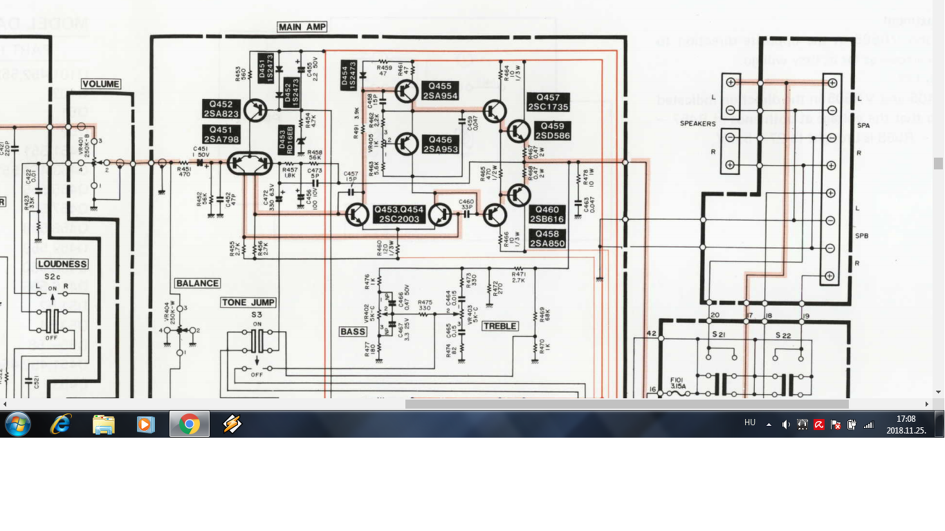

(#) mlaci989 hozzászólása Nov 25, 2018 /
Az alany egy Mitsubishi DA-U 210 erősítő.
Elődöm összebarmolta. Feteket rakott kimenetre,szakértelem netovábbja. Az eredeti félvezetőket nem tudom beszerezni. Q 456 tól Q 460 ig el vannak tüntetve a tranzisztorok. Mit ajánlotok helyettesítésnek?
Csatolok egy rajzot az egyik végfokról.
(#) latyakosa válasza mlaci989 hozzászólására (») Nov 25, 2018 /
Hello,
Egy javaslat:
2sc1735 BC639,
2sd586 2SA1490,BD911
2sb616 2SC3854,BD912
2sa850 BC640,
2sa953 BC327A, BC638
A végtranyókat 90 fokkal elforgatnám a hűtőbordára való rögzítéshez és be vezetékelném 1-2 cm drót darabokkal

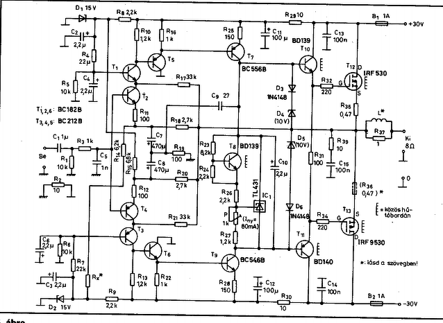

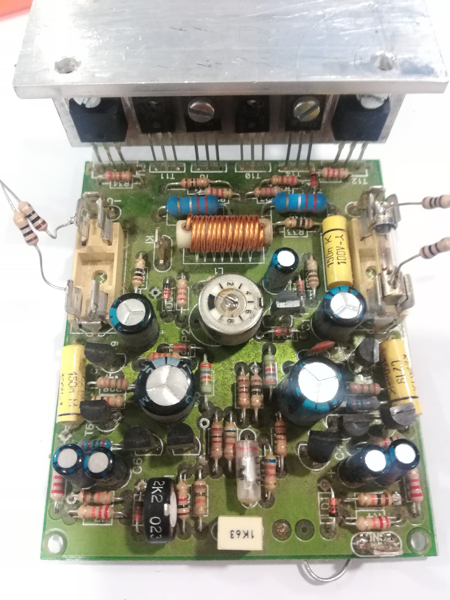

(#) strobi válasza strobi hozzászólására (») Nov 26, 2018 /
Végigméregettem a hűtőbordán lévő tranzisztorokat(B-C vizsgálat) illetve a diódákat is és teljesen rendben találtam őket. Milyen további vizsgálatot tudnátok javasolni?

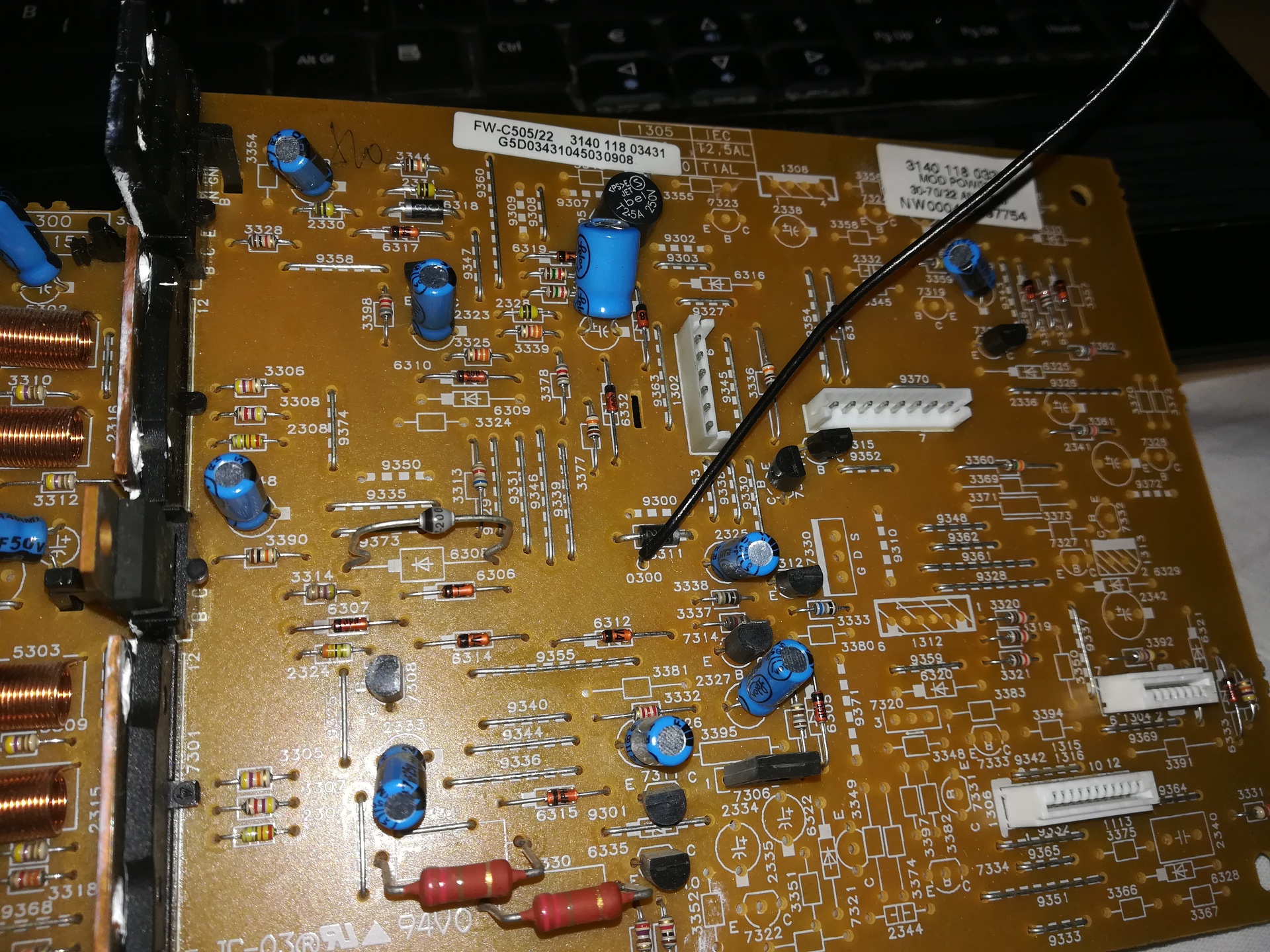

(#) villanyipi hozzászólása Nov 26, 2018 /
Bontásra ítéltetett egy panasonic fwm390 minihifi main board hiba.
Kiszeretném termelni belőle az erősítő panelt, és abban kéne segítség hogyan és hol kellene tápfeszültséget, illetve bemenő jelet kapnia, hogy ne keljen semmi más panel hozzá szimplán csak az erősítő, esetleg egy előerősítő elé.
Megvan a saját tápegysége is, sajnos a service manual ide nem fér fel.
(#) reloop válasza strobi hozzászólására (») Nov 27, 2018 /
A forrasztási oldalt is látnunk kéne, hogy visszafejthessük a tranzisztorok funkcióját.
A kérdéses tranyók MJE340 és MJE350, úgy tudom elég könnyen beszerezhetők.
(#) reloop válasza villanyipi hozzászólására (») Nov 27, 2018 /
Szia! Nézd meg a végfok IC adatlapját, abból láthatod a táp és a bementi pontokat. Onnan kicsipogtatod szakadásvizsgálóval, hogy melyik csatlakozón érheted el kényelmesen.
A dolgot árnyalja, hogy az IC-k melletti teljesítménytranzisztorok tápátkapcsolásra is szolgálhatnak. Ez a hatásfok javítására miatt kerülhet bele, tehát alacsony és magas táp is van az erősítőhöz. Ez esetben a tápegységet is hagyd meg hozzá.

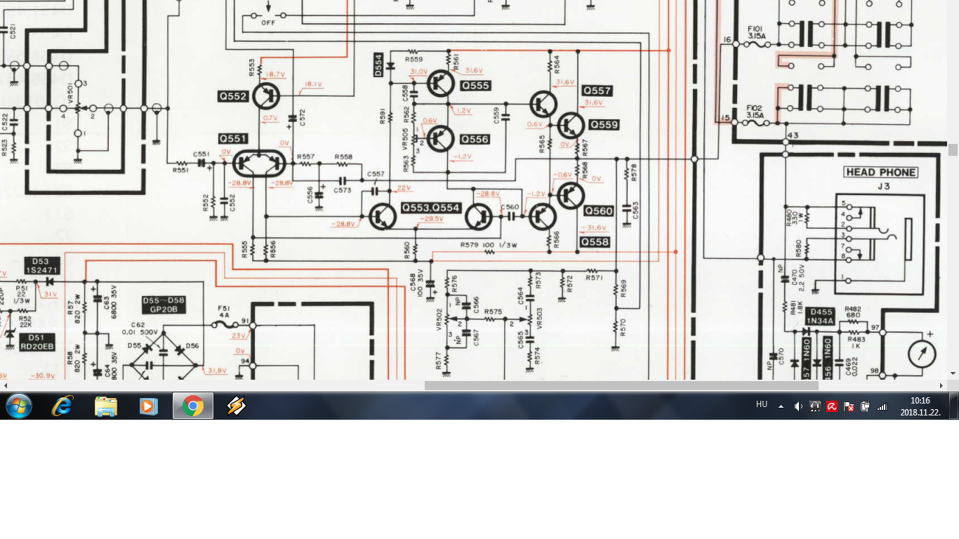

(#) mlaci989 válasza reloop hozzászólására (») Nov 28, 2018 /
Nem vágok közbe a hozzászólásokba,csak egy kérdésem lenne. Korábban szó volt róla hogy mielőtt beültetnéd a végtranzisztorokat egy erősítőbe,azok helyére ellenállásokat lehet rakni és beállítani egy minimális nyugalmi áramot.
Melyik lábak helyére meg mekkora értékű kell.?
Nem találom ezt a hozzászólást.
(#) reloop válasza mlaci989 hozzászólására (») Nov 28, 2018 / 5
Szia! Hamarabb leírom mint kikeresném.
A végtranzisztor bázis - emitter helyét kötjük össze 100 Ω ellenállással (ez a kapcsolásban benne is lehet), ha darlington akkor 1 k-val.
Nyugalmi áramot nem állítunk, csak ellenőrizzük mekkora bázis-emitter feszültség várható. A tranzisztor 0,6V-tól nyit, ez alatti a megnyugtató érték.
A kimeneti egyenfeszültséget mérjük! Amíg nem nulla ne ültessünk be végtranzisztort, mert a DC egyensúlynak a segédellenállásokon keresztül is ki kell alakulnia.
Az erősítőt meg is járathatjuk teljes kivezérlésig, hogy az esetlegesen feszültségtűrés hibás alkatrészek nem rántsák magukkal a végtranzisztort, kár ugyan keletkezhet, de jóval kisebb mint teljes kiépítettségnél. A kivezérlést szkópon figyeljük, vagy 0,3-1 k soros ellenállással köthetünk rá próbahangszórót. Az érték meghatározásánál a meghajtó tranzisztor terhelhetőségét vesszük figyelembe.
Na ez lenne az! A Mitsubishi kissé rakoncátlankodik és nem szeretném szaporítani a halott félvezetőket.
Hálásan köszönöm.

(#) mlaci989 válasza reloop hozzászólására (») Nov 29, 2018 /
Nem értek valamit. Bent vannak a B - E ellenállások,csak nem áll be a rendszer. Q 556 tranzisztor lábain nem jók a feszültségek,elvolna billenve negatív oldalra.? Emitter +1,2 helyet -0,58V Bázis -1,2 helyet -2,95 Volt.
