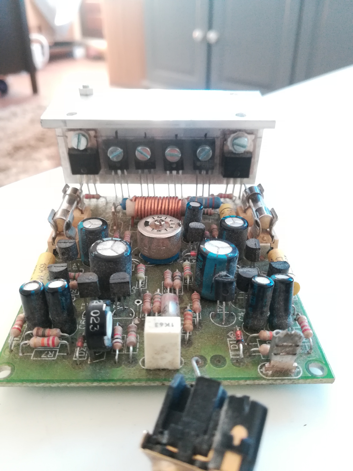

(#) strobi hozzászólása Nov 18, 2018 /
Előkapartam egy régen összerakott erősítőt ami azóta nem is lett beállítva, kipróbálva. Tehát a tervem beállítani majd kipróbálni, melyben akadt pár nehézségem. Egy Urbán elektronika által forgalmazott HEXFET-es erősítő 50W-os változatáról van szó amihez sehol az ég világon nem találtam dokumentációt ami alapvető problémákba ütköztet.
Az áramkör kész, talán ki is volt próbálva, talán nem.. Mindenesetre a munkapont beállítását végezném el, tehát a bemenetet rövidre zárnám, a fémházas, precíziós potmétert aminek skálája is van, ki kellene találnom, hogy melyik végállásból kezdjem, ami rajz nélkül nehéznek hangzik. Műterhelést kötném a kimenetre, árammérőt a gate láb elé kötném majd a bemenetre tennék egy labortápot +/- 35V-osat ha találok ekkorát és végül természetesen az áram beszabályozása 20-50mA közé ami már nem okozhat problémát. Megjegyzéseket természetesen szívesen fogadok, nem vagyok túl rutinos ebben, emiatt is csúszott sokat a projekt.
A kérdés tehát, ha valakinek van ehhez az erősítőhöz dokumentációja, tudna-e azzal szolgálni? Esetleg az általam felvázolt folyamathoz tippeket adni, hogy személyi sérülés és anyagi kár ne keletkezzen?

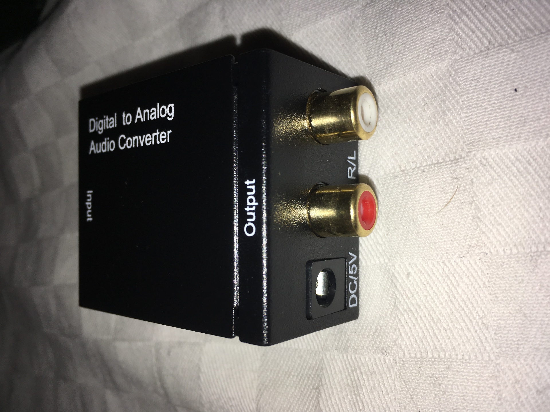

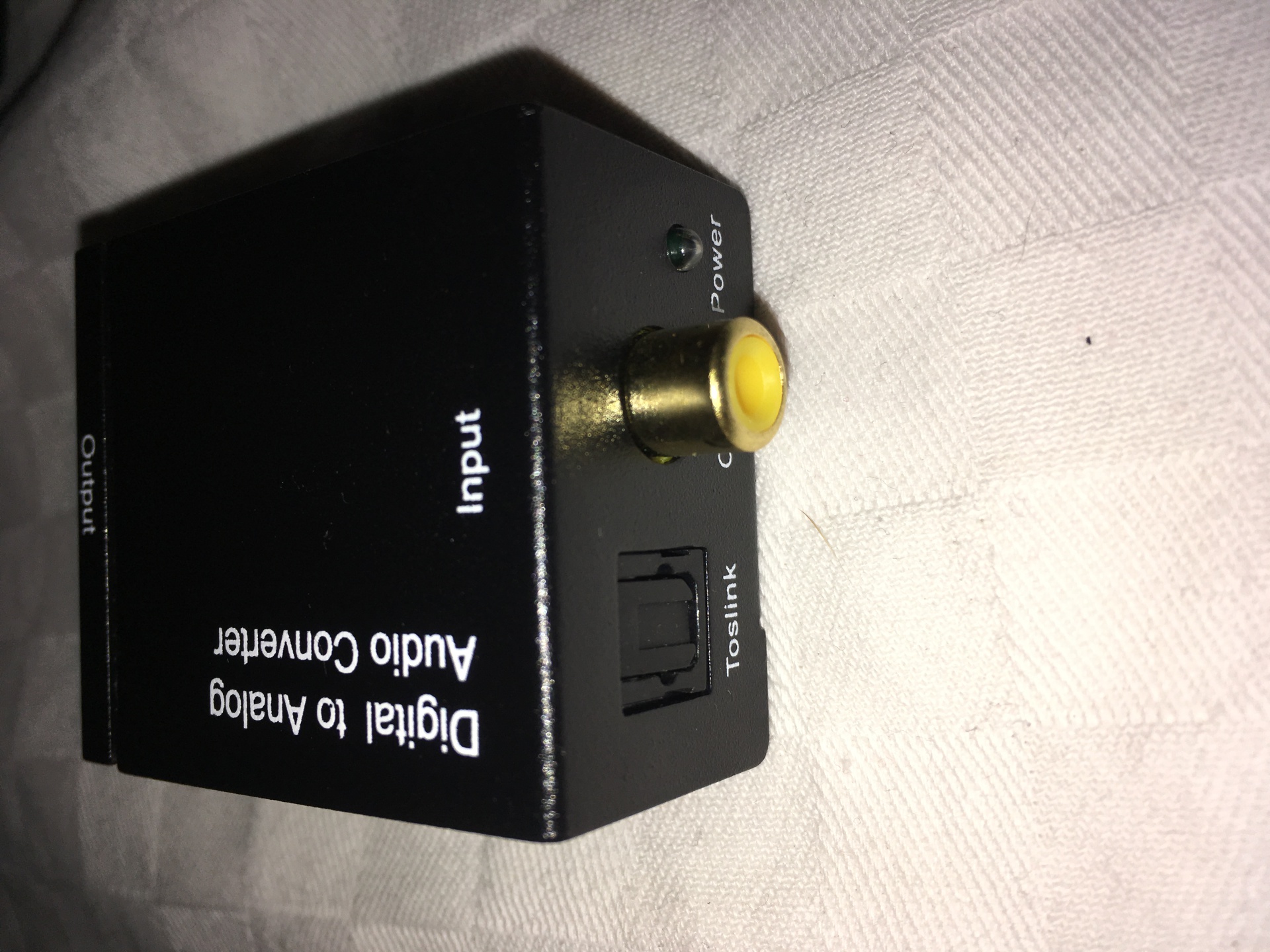

(#) Kismazsika hozzászólása Nov 20, 2018 /

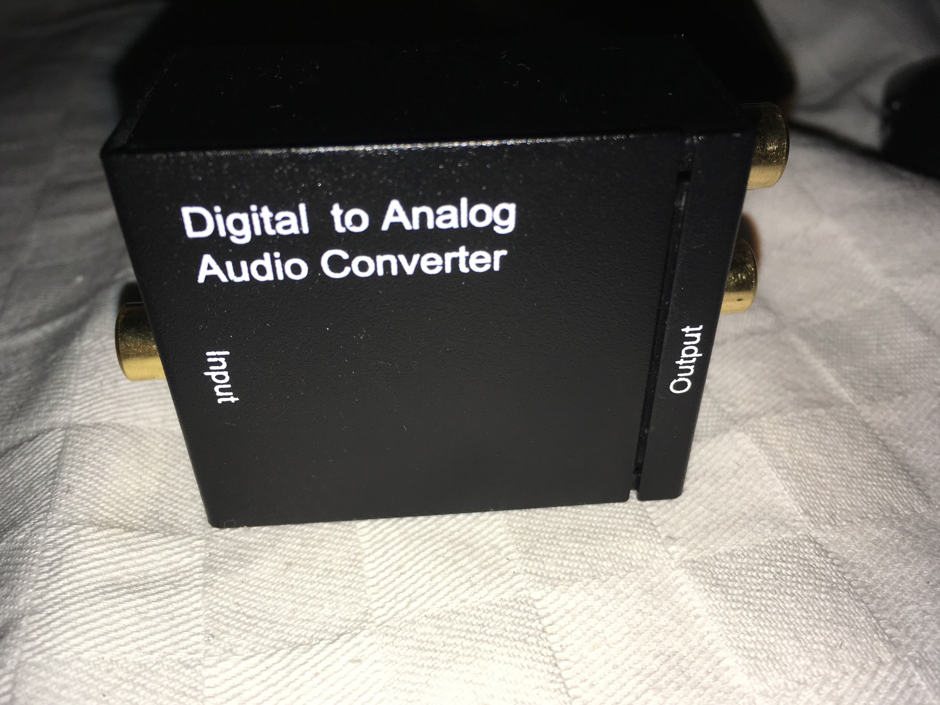

Sziasztok! Nem tudtam igazából hogy melyik témába írjak, de ez áll a problémámhoz a legközelebb. A gondom pedig az, hogy vásároltam egy átalakítót, ami a tv-ből a digital audio csatlakozást át alakítja rca-ra. A probléma az, hogy a végfokom két rca kábeléhez csatlakoztattam a tv-t az átalakítón keresztül és a két hangsugárzóm csak szaggatottan szól és csak “sistereg”..., a másik érdekesség az hogy az átalakító hálózati adaptere is furcsa hangot ad ki, én egy vakondriasztóhoz tudom hasonlítani...
(#) mek-elek válasza Kismazsika hozzászólására (») Nov 20, 2018 /
Nincs annak a tévének scart csatlakozója?
Mert, ha van, azt a cuccot vidd vissza, és a mellékletben a megoldás.
A hozzászólás módosítva: Nov 20, 2018
(#) strobi válasza reloop hozzászólására (») Nov 21, 2018 /
Nos, Tegnap nekiálltam az élesztésnek, a félelmem természetesen beigazolódott, A FET-ek át vannak ütve, 50mA limit már 3V-nál dolgozott. Valaki ezt már megpróbálta éleszteni, türelmetlenül, tudás és kérdezés nélkül.
Miután az adott típusok nem kaphatóak a környékemen, a diyaudio.com fórumon találtam egy hozzászólót aki részletesen írt a komplementer párok válogatásáról.
Ami meglepett, hogy az Urbán elektronika áramkörében használt párt a lehető legszerencsétlenebb választásnak mondja. Az egész válogatás ceremónia ugyan még nem világos számomra, de még Urbán a gyártási szóráson belül válogat össze (adatlap szerint sokkal kevésbé egyező párt) addig a másik a leírtak szerint az adatlapra hagyatkozik, viszont a részletezett tulajdonságok sokkal jobbak és egyezőbbek. Mindenesetre az ő ajánlásával választottam új párt.(IRF510/9520)
1-2 napon belül hozzájutok a FET-ekhez, mivel az egyiket be kellett rendelni (de legalább van). Ami most elbizonytalanított, a következő:
A lendület, amivel kiszereltem a FET-et a helyéről, megfeledkeztetett megnézni melyik hova való... Mindenféle dokumentáció nélkül milyen módszerrel lenne érdemes beépítenem az újat újabb károkozás nélkül? Labortáp és egyéb műszerezettség akad szerencsére, ha ezen múlna.
Illetve nyugalmi áram határait hogyan érdemes meghatározni? A korábbi párral 20-50mA volt az ajánlott. (IRF630/9630)

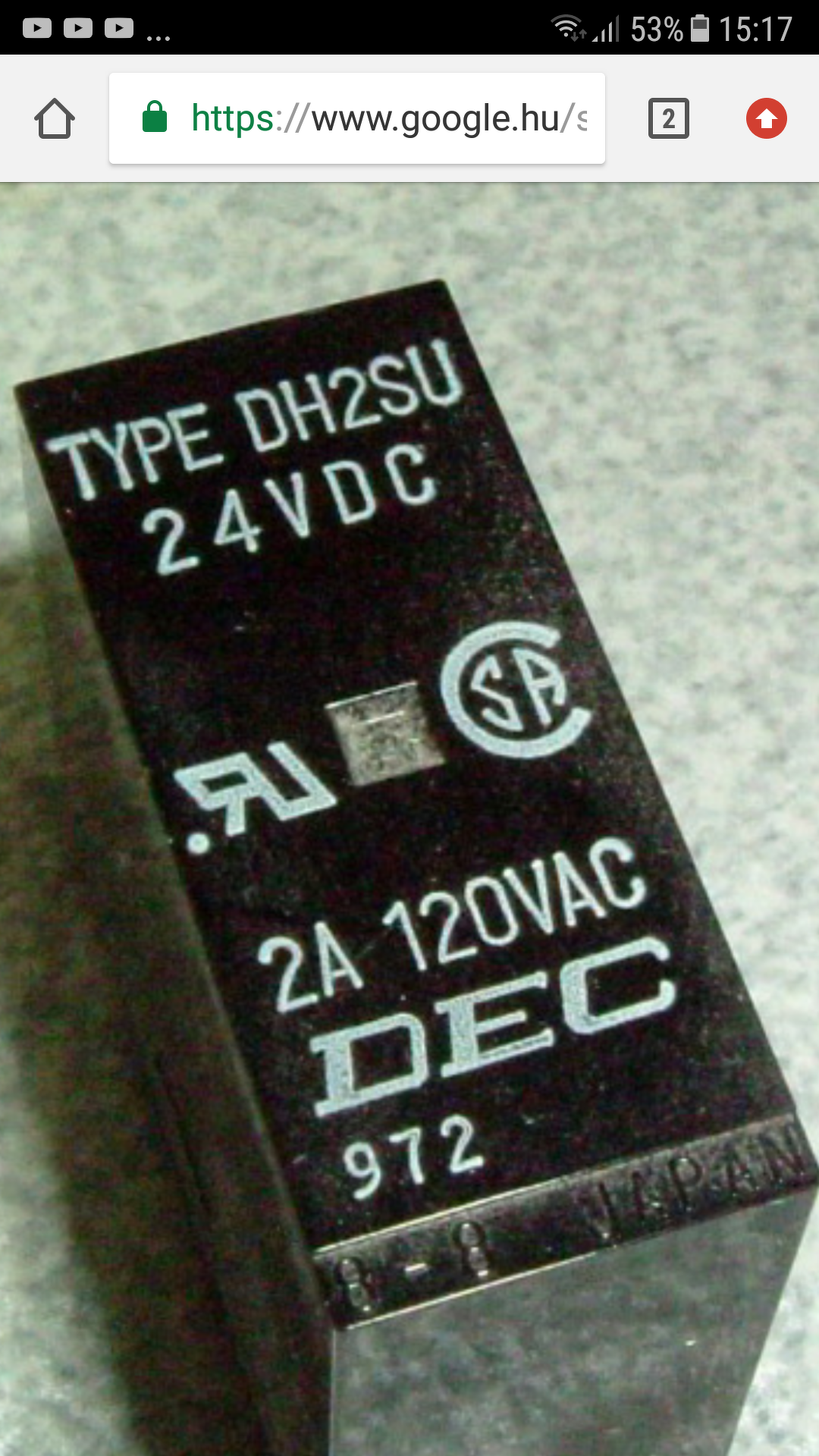

(#) sunez hozzászólása Nov 22, 2018 /
Sziasztok tud valaki segíteni rendelés ügyben hol tudok ilyen relét beszerezni

(#) (Felhasználó 122012) válasza sunez hozzászólására (») Nov 23, 2018 /
OMRON G4W-2212P-VD-T130-R

(#) strobi válasza reloop hozzászólására (») Nov 23, 2018 /
A válogatással vitatkozni nem tudok, csak az olvasottakra tudok támaszkodni egyelőre. Megbízhatónak vélt forrás alapján választottam egy párt ami véleményem szerint meg kellene hogy szólaljon előbb-utóbb... Megjött a FET, behelyeztem, a kapcsolás és táp iránya szerint helyesen az N és P típusút.
Kipróbáltam . poti beállítva legnagyobb állásba természetesen. Biztosíték helyén 20ohm, azon eső feszültségből számoltam áramot illetve labortápokon is 50mA limitet állítottam be. Tkiraaly leírását követtem lényegében.
A problémám: Valami még nem oké. Fokozatosan tekertem fel a tápfeszültséget, az elején nem volt semmi történés, áramfelvétel egyenletesen nőtt és 2x20V körül elérte az 50mA-es limitet. A precíziós potit finoman megmozgattam, nem változik az áramfelvétel. A FET semmilyen működés jelét nem mutatja, két db BD tranzisztor viszont ezen a ponton elérte kb a 40 fokot.
Merre érdemes kutakodnom? Elképzelhető, hogy a FET-ek egyéb tulajdonsága nem kompatibilis a kapcsolással? Erősítőben hibát keresni még nem volt szerencsém, szeretnék ebben ötleteket kérni,
Köszönettel,
(#) reloop válasza strobi hozzászólására (») Nov 23, 2018 /
Próbálj meg éles fotót készíteni a panel alkatrész és forrasztási oldaláról, hogy képbe kerüljünk az áramkör felépítését illetően.
A BD tranzisztorok melegedése bizonyára rendellenes.
Az általad linkelt újságcikkben megjelent rajzhoz meglehetősen hasonlít. Ma sajnos sietve ott kellett hagynom az erősítőt mert pénteken már 6kor bezárják az épületet és itthon nincsenek műszereim. Egy kép van a telefonomban, nem túl előnyös szögből. Jobb hijján beteszem azt, Hétfőn tudok készíteni szebbet, jobbat. Köszi a fáradozást, hétfőn jelentkezem képpel.
