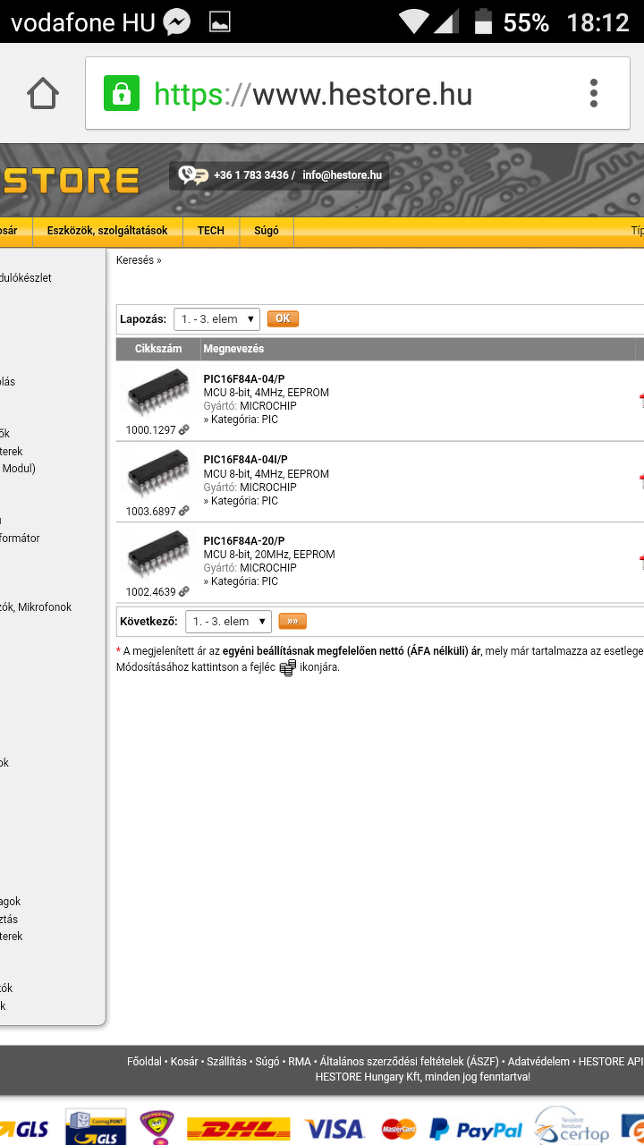

(#) jointsilver36 válasza Hp41C hozzászólására (») Okt 29, 2018 /
Ezekből melyik lessz jó nekem? A 200 voltra kapcsolt ellenállasoknál az anódellenállást gondolod? Hány vattos legyen?
A hozzászólás módosítva: Okt 29, 2018
(#) Hp41C válasza jointsilver36 hozzászólására (») Okt 29, 2018 /
Bármelyik 16F84A jó. Mivel az órajel 3.2768 MHz, még a 4 MHz -es is jó (PIC16F84A-04/P).
