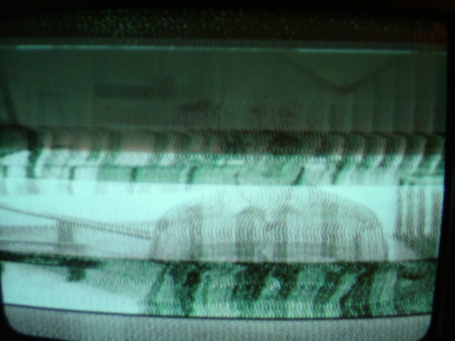

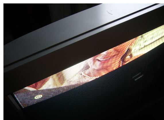

(#) küzmös Gergely válasza küzmös Gergely hozzászólására (») Dec 3, 2018 /
Hát STV.-t beletéve a tápfeszek -14,5V , illetve +13,6V.. Az IC kimenetén 0V helyett +6,7V.. a képernyő felső harmadán van csak kép.. Sajna ennyit produkált. Nem melegszik semmi.

(#) küzmös Gergely hozzászólása Dec 5, 2018 /
Kapni fogok jó készülékből kibontott STV9302A-t, már csak kíváncsiságból is beleteszem. Tényleg kíváncsi vagyok. Az eltérítő tekercsek ellenállását megmértem. A függőlegesé 10,1 ohm, a vízszintesé 3,5 ohm. Levéve nem látok rajta égésnyomot sehol, csak egy kis port. Az IC tápfeszek -14,5v , a pozitív pedig +13,5V nem szimmetrikus , 1 volt eltérés adódik. 6.-os láb, 3.-as láb is stimm, vezérlő jelet és a hetest is megszkópoltam. Megszkópoltam a kimenetet is, ahol +6,7V pozitív feszültség van 0 helyett, és ezt találtam rajta.
(#) küzmös Gergely válasza küzmös Gergely hozzászólására (») Dec 5, 2018 /
Lehet mégis csak korom az a finom por.. (?)

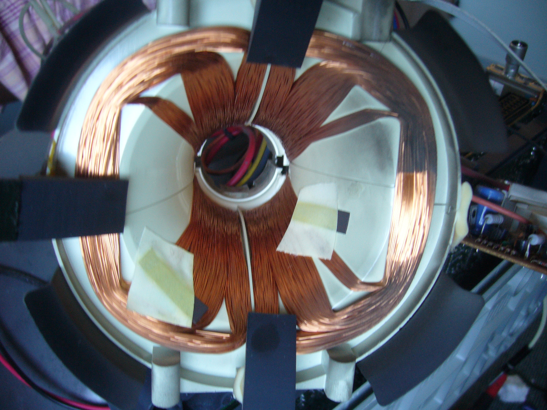

(#) Cinema válasza küzmös Gergely hozzászólására (») Dec 5, 2018 / 1
Az a tápfeszültség eltérés 10%-on belüli, már elfogadható.
Lehúztad az eltérítő szerelvényt? - Az életben többet nem lehet pontosan visszaállítani a helyére, ilyent soha nem csináltunk még, Én legalábbis nem.
Oszcilloszkóppal való méréskor vegyük figyelembe, hogy az eltérítő tekercsnek két kivezetése van, azokon kell mérni a jelalakot, hacsak a szerviz manuálja mást nem ír.
Ilyen esetekben jól jön, ha az oszcilloszkópunk a hálózattól elválasztott, azaz nem azonos a bemenet földje a hálózati védőföldeléssel, mert akkor nem tudunk mérni, vagy tönkretesszük a TV-t is és az oszcilloszkópunkat is. Vidám dolgok ezek!
Mérni kell ott az IC környezetében az alkatrészeket, valami ott még hibás, de ezt már írtuk, tessék mérni előbb, majd ha minden rendben lévőnek tűnik, utána beforrasztani az IC-t. Forrasztásokat is ellenőrizni kell, nagyítóval átnézni a panelt, ne legyen csúnya kásás forrasztás.

(#) küzmös Gergely válasza Cinema hozzászólására (») Dec 6, 2018 /
Este munkából hazaérvén lámpafénynél vizsgáltam a panelt nagyítóval, az indulási bizonytalanság okát kerestem a táprésznél, mikor kicsit odébb nézve észrevettem a panelon egy picike cinfröccsenést, mikor megpiszkáltam csavarhúzóval lepattant.. két forrszem közt volt.. Az eltérítés kellő intenzitással megindult. Viszont a sor nem teljes, lehet az eltérítő pontatlan visszahelyezése az oka. De ma már nem foglalkozom vele, ez is véletlen volt, hogy megláttam nagyító alatt azt a hajszál vastagságú átkötést a forrszemek közt.

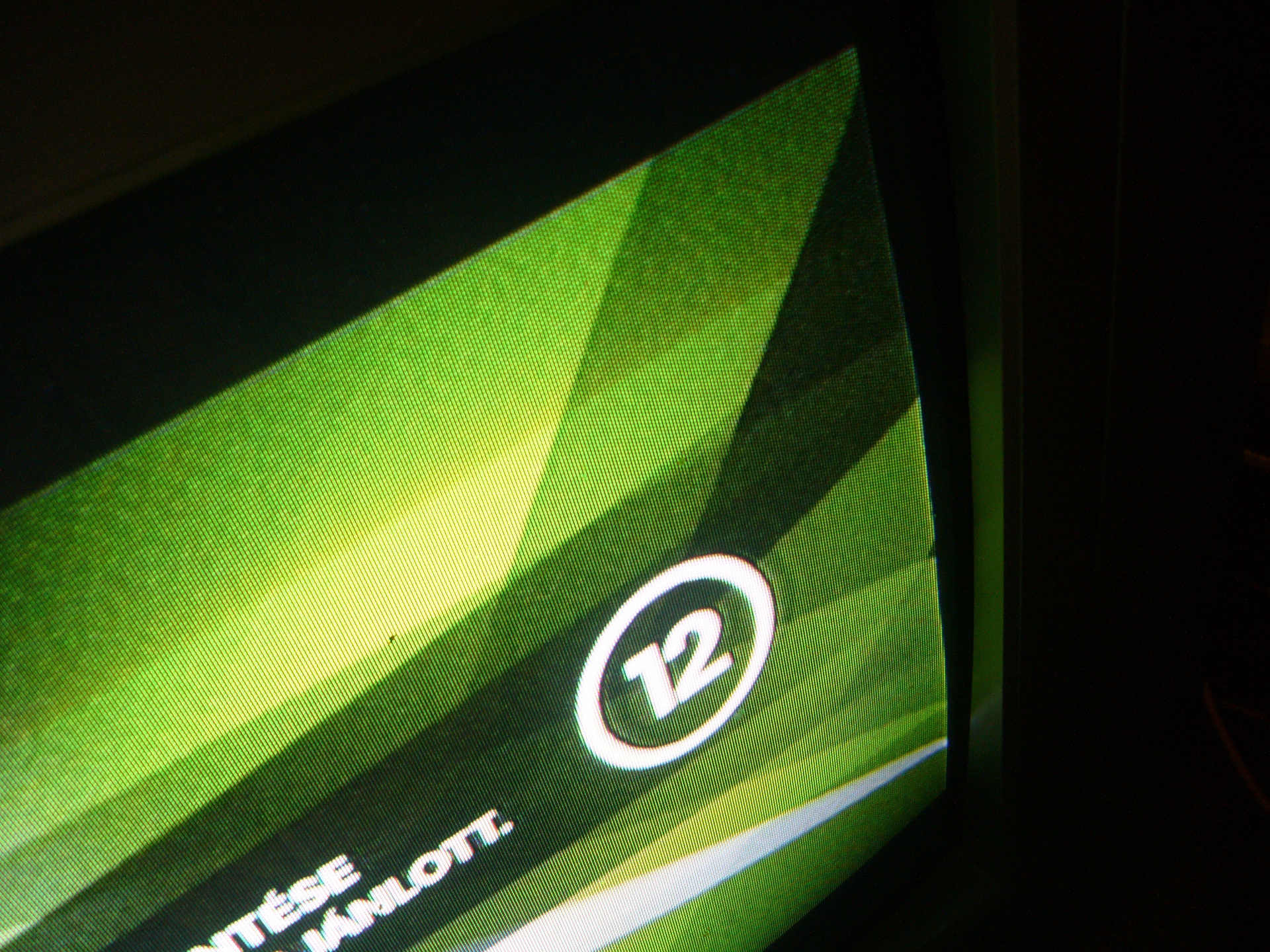

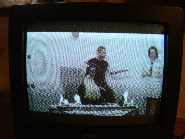

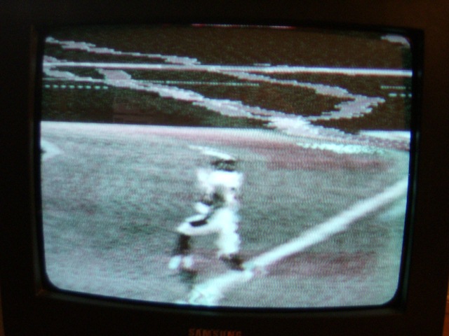

(#) Laci66 válasza Laci66 hozzászólására (») Dec 7, 2018 /
Okt. 23. -án felvetett problémához kérnék újra segítséget.
A változás azóta az, hogy 3-as fúróval megfúrtam a segédrácsfesz és a fókusz potik burkolatát
és és kaptak egy adag kontaktsprayt. Így sikerült a képet visszahozni. Kb fél órán keresztül
szép kép és hang volt minden csatornán, aztán ahogy váltogattam a csatornákat. eltorzul a kép is és a hang is. Azóta ha bekapcsolom, és nem váltogatok csatornát, akár egy félórát is elmegy aztán csatornaváltás után megint torzul kép-is hang-is. Tehát most már tudom hogy a képcső jó szeretném a hugomnak megcsinálni karácsonyra. Ha táp probléma lenne szerintem
nem menne ennyi ideig sem. Mi lehet a probléma? Segítséget és kapcsolási rajzot kérnék!
(SAMSUNG CK-14F1T) Köszönettel: Laci
(#) kadarist válasza Laci66 hozzászólására (») Dec 7, 2018 /
Hogyan torzul a kép a csatornaváltás után? Mit látsz a normális kép helyett?
(#) eyess válasza Laci66 hozzászólására (») Dec 7, 2018 /
A hangoló kört kellene megnézni , hogy a feszültségek meg vannak e rendesen , és stabil e .Csatorna váltáskor főleg.

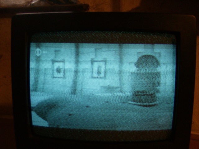

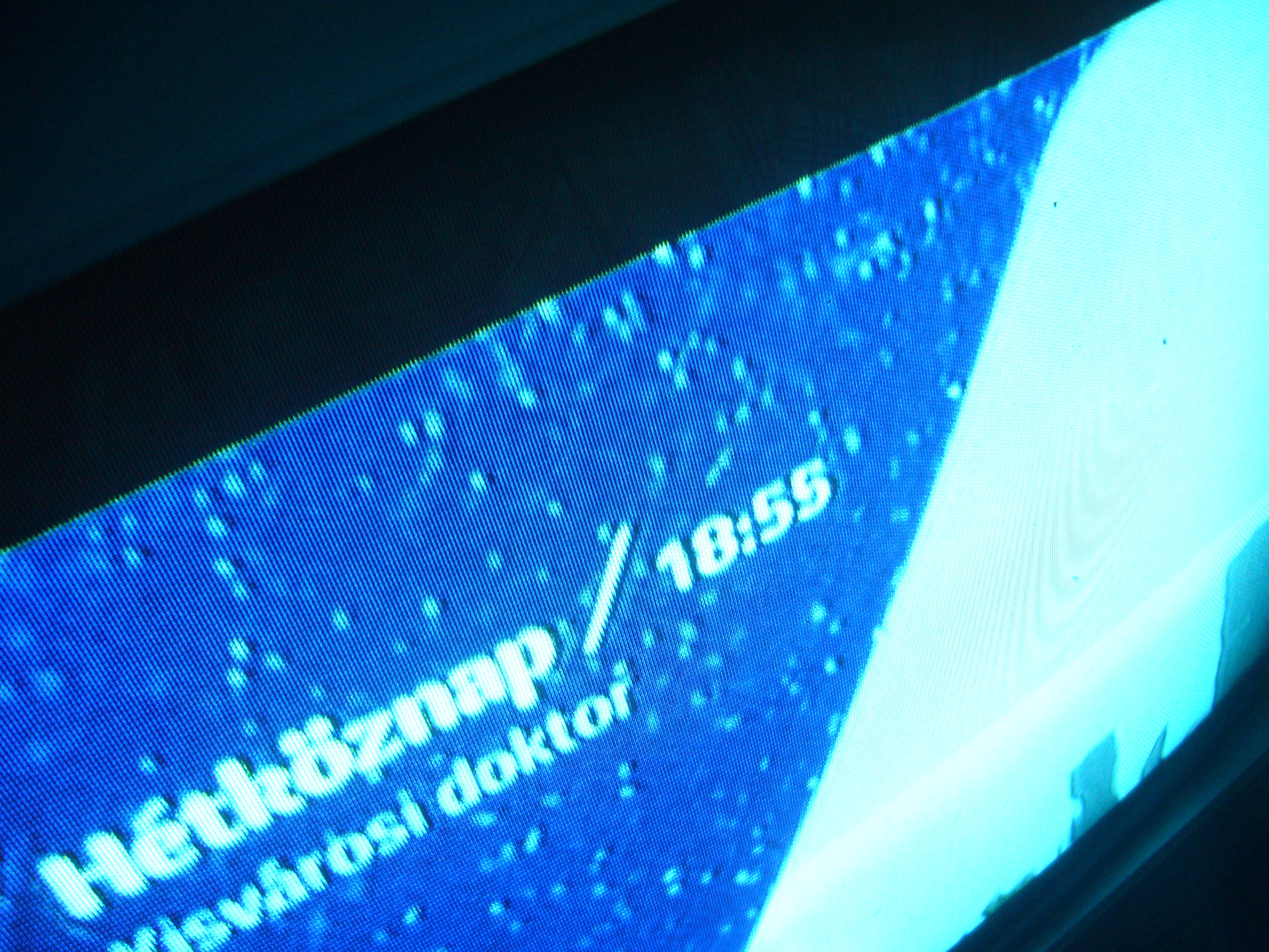

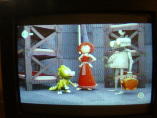

(#) Laci66 válasza kadarist hozzászólására (») Dec 9, 2018 /
Bekapcs után csináltam néhány képet különböző csatornákról. Amint látszik nem tökéletes a kép, de nézhető, a hang jó. Kb 10 perc után elkezdtem oda-vissza váltogatni a csatornákat és bejött a hiba a szinek elmentek, kép és hang torz. Most azt csinálom hogy újra bekapcsolom
és hagyom hadd menjen. Kíváncsi vagyok hogy a hiba csatorna váltogatás nélkül jelentkezik-e és mennyi idő múlva.
A hozzászólás módosítva: Dec 9, 2018

(#) Laci66 válasza Laci66 hozzászólására (») Dec 9, 2018 /
Most, hogy jobban odafigyeltem a TV-re a következőt tapasztaltam:
Bekapcsolás után a színek kicsit "sápadtak", 1-2 perc kell míg élénk és kontrasztos lesz.
Kb. 10-12 percig szép a kép aztán jön a gerjedés. Csatornát közben nem váltottam.
Valami melegedő alkatrész okozhatja a hibát, vagy elkó de nem tudom melyik áramköri részen
keressem.

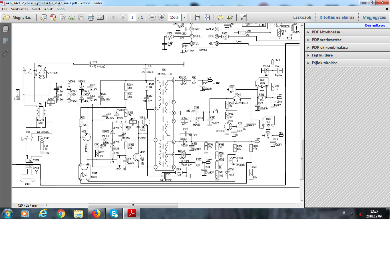

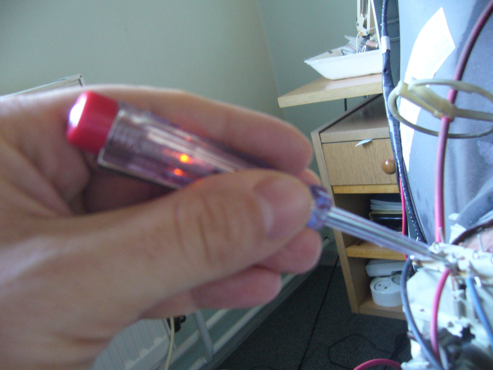

(#) küzmös Gergely hozzászólása Dec 9, 2018 /
Sziasztok! Találtam egy rajzot a televízióhoz, így már gyönyörűen látszik hogy mi micsoda, és ki kivel van. Az összes tápot végigmértem, és pár tized V eltéréssel stimmelnek is a dolgok. Minden "kézmeleg" hosszabb idő után is. Épp a próbaidőszak zajlott, mikor érdekes dolog történt, elkezdett vibrálni a kép, és kiesett a piros szín.. Nézegettem, vizsgálódtam.. Mi történhetett, ilyet eddig nem tapasztaltam rajta, igaz egy fél filmet sem néztem rajta végig eddig. Elővettem egy csavarhúzót, kis kocc a képcső nyakára visszatért a piros. Aztán megint eljátszotta.. kocc kiesik a zöld is.. Mi a franc.. Pont egy fázisceruza akadt a kezembe, azzal kocogtattam meg a képcső nyakát. Mikor arra lettem figyelmes hogy a piros vezetékhez közelítve világít a fáziskereső. Még egy kocc, minden jó.. De néha kiesik a piros. A képcsőszerelvény en lévő piros, sárga, kék vezetékek közül a piroshoz közelítve a fáziscerkát világít.
(#) gaben62 válasza küzmös Gergely hozzászólására (») Dec 9, 2018 / 1
Nem fázisceruza kell oda, hanem egy jó fajta multiméter, mivel meg tudod mérni a segédrácsot, továbbá a képcső katódokat, R,G,B,,+ végfok, ill. azok tranzisztorai, vagy Ic-je, 3db.
A panel kopogtatás az ok, így gyorsabban kijönnek a régi forrasztásokból,alkatrészek elöregedéséből származó hibák, pl. ellenállások, elkók.
(#) Cinema válasza küzmös Gergely hozzászólására (») Dec 9, 2018 / 1
Már javasoltuk, hogy a forrasztásokat nézd át nagyítóval és amelyik szemre is hibás, azt újra kell forrasztani, mégpedig úgy, hogy nem csak a forrasztópákát nyomjuk oda, hanem új forrasztóónt is adagolunk hozzá, hogy szép, erős forrasztás legyen.
Kikapcsolt készüléknél a képcső panelt le kell húzni óvatosan és átnézni azt is, forrasztások, mozgó alkatrész-láb, stb. ami betegnek látszik, azt ki kell javítani, átforrasztani, megtisztítani. A panelt visszadugva már lehet, hogy a kocogtatásra nem fog ugrálni valamelyik szín, ha mégis, az már lehet a képcső hibája is.
Fáziskereső használata a TV-készülékben életveszélyes lehet, tehát tilos!
Bármilyen olcsóbb multiméter is jobb mérőeszköz, mint a fáziskereső.
(#) küzmös Gergely válasza gaben62 hozzászólására (») Dec 9, 2018 /
Köszöntem, átforrasztottam minden gyanús részt a panelon, tökéletes lett.
(#) kadarist válasza Laci66 hozzászólására (») Dec 9, 2018 /
Más már ajánlotta az AFC-tekercs tekergetését hasonló helyzetben. Próbáld ki.
(#) küzmös Gergely hozzászólása Dec 10, 2018 /
Azt hiszem megvan a ludas! Kivett panellal megint nem indult egyszer.. na elővettem a multimétert elkezdtem méregetni ebben az állapotban a rajz alapján a legelejétől.. 300V pufferen megvan. Jöhetnek a tápok. 1000µF/25V 13V pipa, 100µF/160V 113V pipa.. oké.. stab IC.-k.. 7805 4,97V pipa.. 7808 4,2V.. ? 470µF/16V .-on is annyi.. Nézegetem az IC forrasztást.. nem látszott azon semmi.. csak hogy gyári eredeti.. de mondom, hátha szar.. átforrasztottam rendesen cinnel. Bekapcs, elindul 7,98V. Remélem ez volt, mert minden más feszültség stimmelt akkor is amikor csak billegett, és próbálkozott az indulással.
