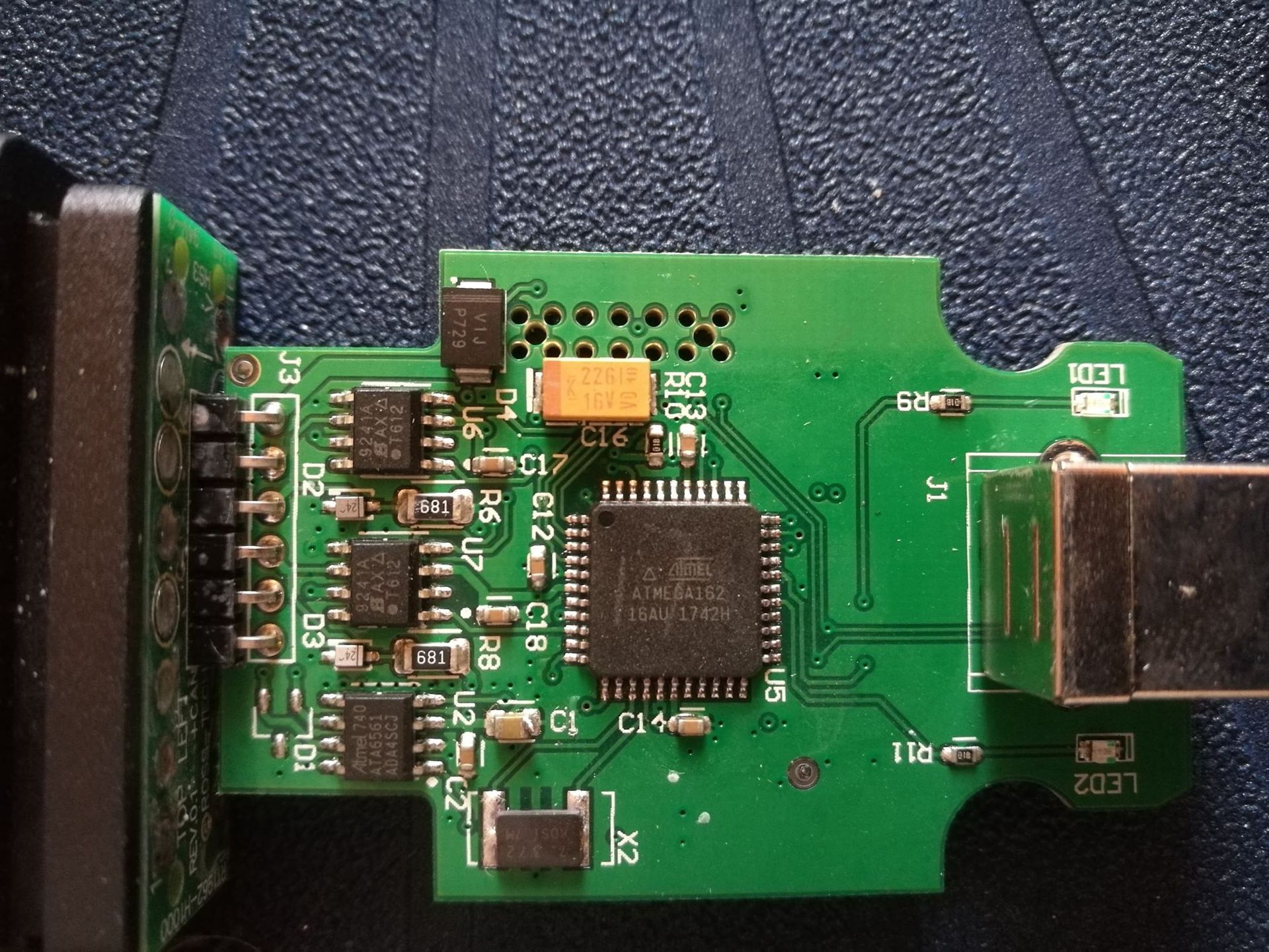

Sziasztok! Egy kis segítséget szeretnék kérni. Van egy HEX-V2 kábelem, ami sajnálatos módon kimúlt. Nagyon valószínű, hogy net-re jutott. Azóta természetesen nem működik. Képek a belső világáról, ha esetleg ez segítene a javításában. VCDS 18.2.1-es magyar program volt hozzá. Nagyon macerás lenne a javítása?
Szia a kábel javitható VCDS Lóder V7.1 programmal.
Köszi a segítséget! Egy orosz oldalon találtam meg ezt a VCDS Loader V7.1 progit. De nem igazán tudom mit kellene kezdeni vele,nem csináltam ilyent még. Egy kis útmutatást tudnál mondani mit hogyan csináljak?
Szia : VAGCOM_HWType exe. Kiolvasod HW tipusát -
Ha tudja olvasni akkor VAGCOM_EEWrite Lang exe.Beállitod a Magyar nyelvet, csatlakoztatod a HEX_V2-öt +12 V Gnd!! Frissited( WIRTE) WCDS Lodert bemásolod C/: VCDS 18.2.1-e mappába ! Asztalra küldessz egy Lóder exe parancsikont .Ezzel iditod a programmot !! Ha frissitéstkér nyomd meg a rissités gombot várd meg a végét OK. No internet!!!Csak saját felelösségedre!!!! Üdv...

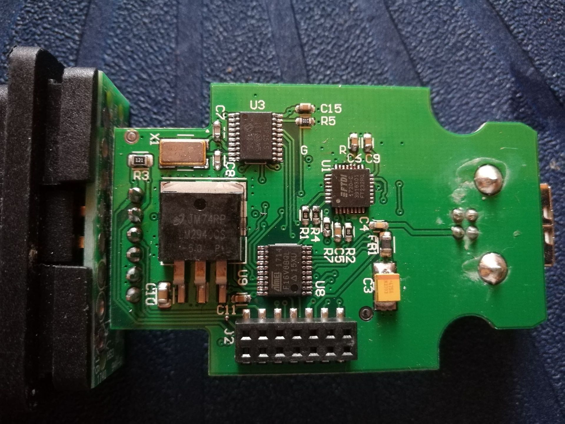

Van egy klón Hex- V2 csatolóm, hozzá adott 17.8 angol programmal. A problémám az, hogy állandóan leakad, a vcdshasználat közben lefagy. Újraindítás után egy darabig megint működik a kiolvasás, de pl. hibakód törlés már nem megy. A vcds hex-usb+can csatolónak látja (valószínűleg az is, csak új házba van szerelve). A belseje elég üres, a chip felületéről le van marva minden felirat, nem lehet beazonosítani. Firmware verzió 1.96 Lehet ezzel valamit kezdeni, vagy kuka?
Készítettem inkább egy képet róla.
Akkor azt mondjátok hogy ebben nem fog kárt tenni ha véletlenül netre kerül a vcds vagy a vag-com?
Ebben még az USB illesztő is egyszerűbb, a másik IC meg egy műveleti erősítő. Nincs bennük szoftver, amit át lehetne írni, nem tud NET miatt "elromlani".

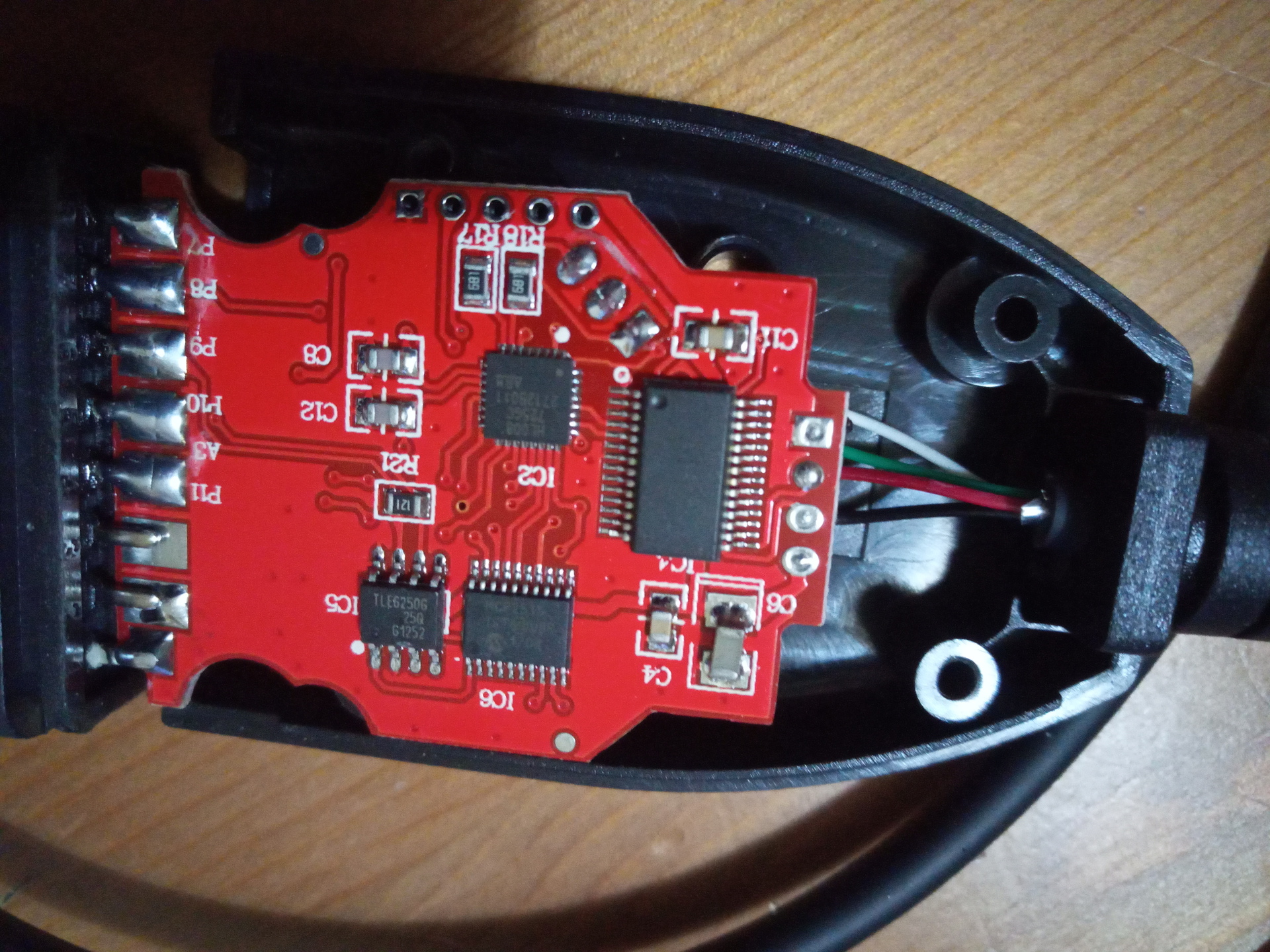

Vettem 1 éve kb 1 éve vcds hgj 18.2 klón kábelt. Párszor használtam működött. De most ra dugtam a kocsira és nem található interfész. Javítható vhogy? Belsejéről csináltam képet. Köszönöm
Hi: Igen javitható !!

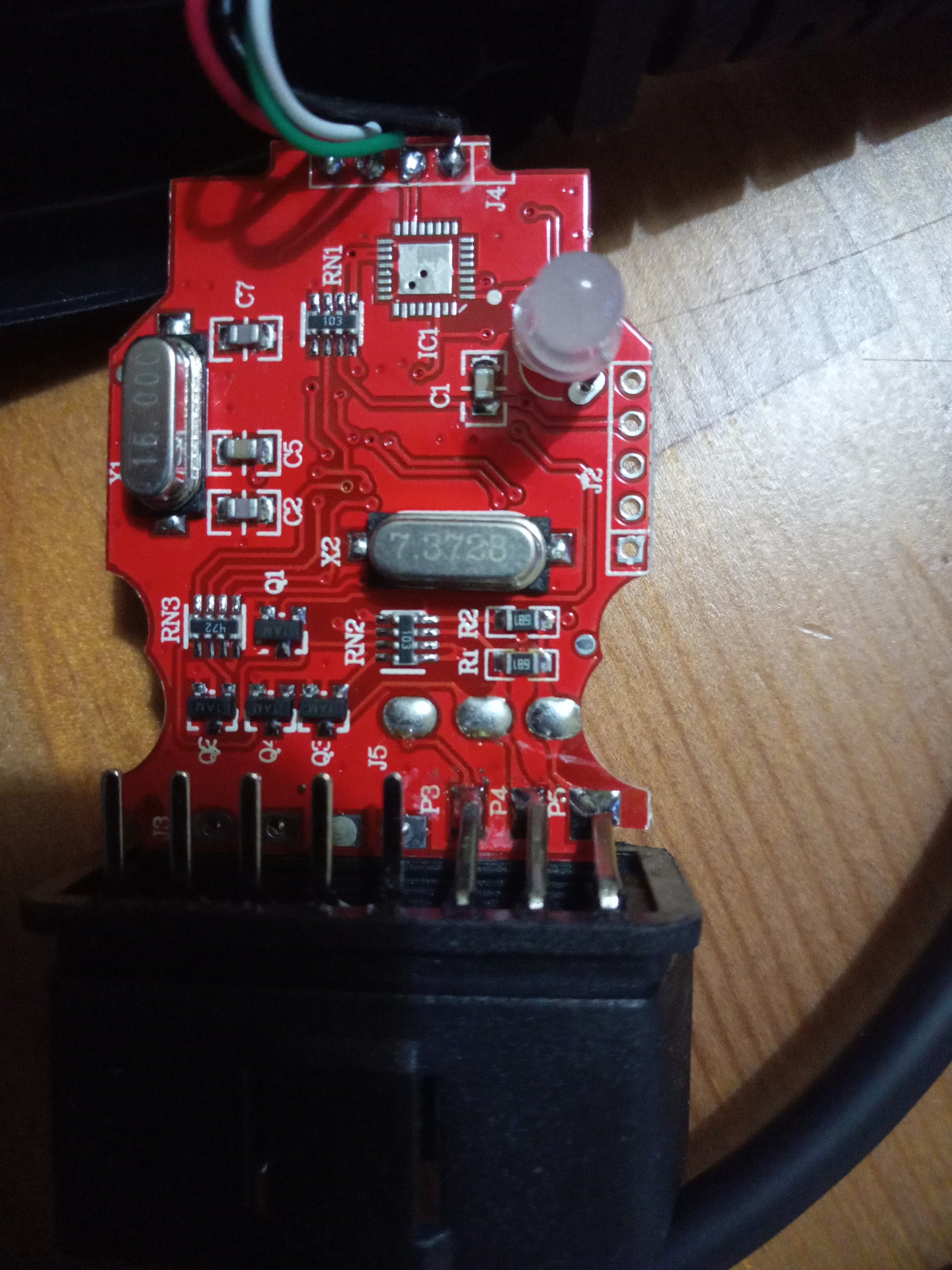

Üdv. Kinézetre van egy ugyanilyen diagnosztika kábelem, mint Gaben80nak.
Nem vagyok otthon az autódiagnosztikában, nagybáttyám adtam, hogy ő kinyírta, vett magának másikat, ezt nekem adja, ha meg tudom csinálni, akkor meg használhatom is majd legalább. Ő is valami olyasmit mondott, hogy netre volt csatlakozva, és átíródott a szoftvere... Én le se tudom próbálni hogy működik-e, (ha esetleg sikerül megcsinálni) Viszont ha meg sikerülne csinálni, tudnám mire használni. Van itt papito56tól leírás, ez működik?
Igen müködik, müködhet.
Azért irtam igy mert ha rosszul van a kinaiban konfigurácios bit beállitva akkor nem magy usb-n a javitás , frissités. Idézet: „csatlakoztatod a HEX_V2-öt +12 V Gnd!!” Ez mit akar jelenteni? Csatlakoztatni kell külső 12Vot a nyákra valahova? Ha igen, akkor hova? *most nézem, van benne egy LM2940. Oda kell kötni az In és GNDre? A hozzászólás módosítva: Feb 10, 2019
Az OBDII csatlakozóban
pin 4-5 Gnd Pin 16 +12V.

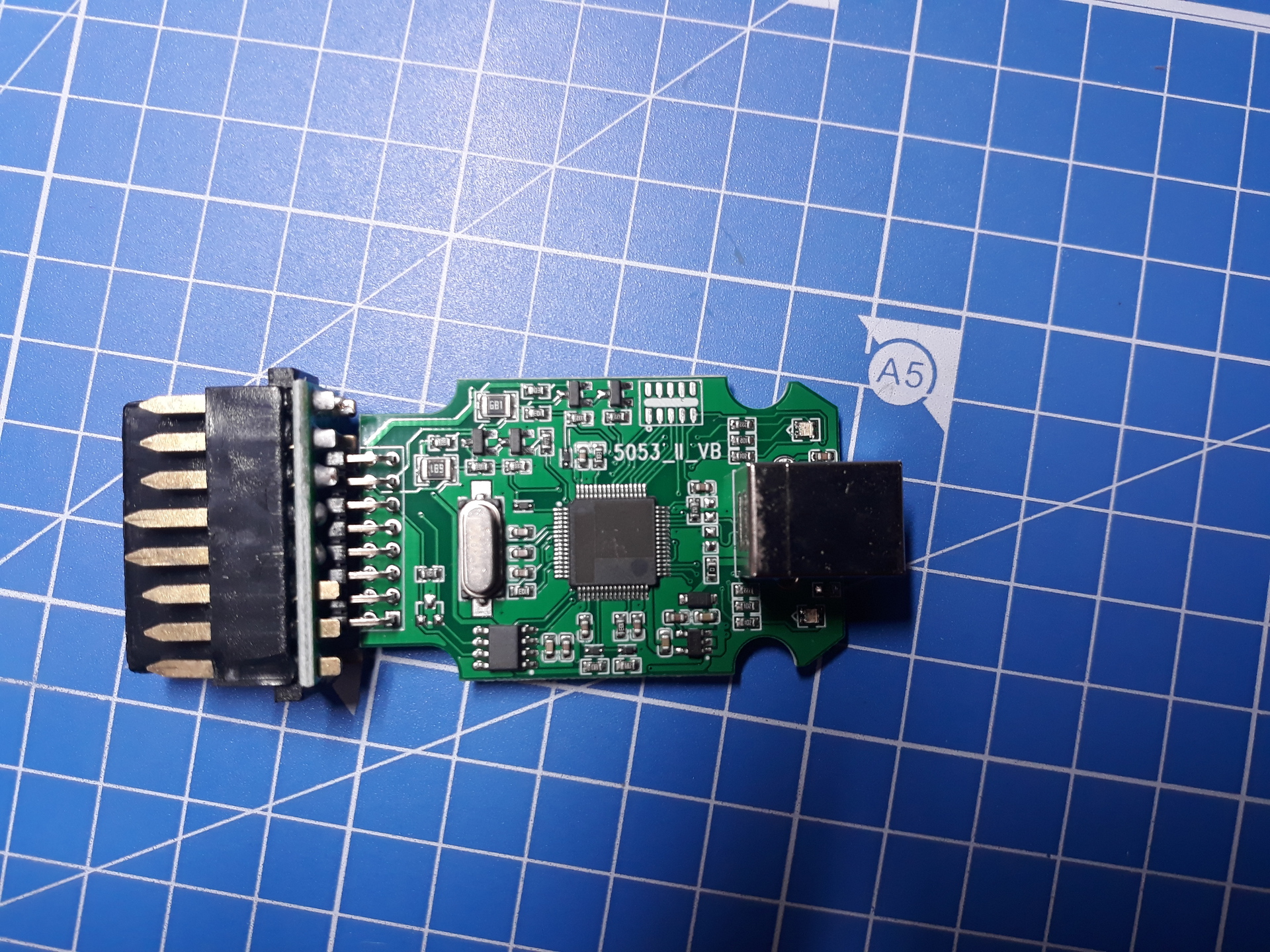

Kicsit próbáltam böngészgetni, hogy vajon az enyém melyik verzió, de nem ismerem fel, szóval kis segítséget kérnék. Ennél a típusnál, mit kell tenni, hogy tudom megoldani, hogy frissíthető legyen a hivatalos oldalról? Eredetileg egy 17.1.3-assal használom, de jó lenne, ha tudnám frissíteni, na meg nem kell parázni, hogy tuti lekapcsoltam-e a netet, ha használom....
Nézd meg kérlek, hátha Te rögtön vágod, hogy az előző hozzászólásomban lévő kép, milyen chipes eszközt takar. Nem lehet ezeknél megoldani, hogy ne lehessen gond a nettel? Frissíteni esetleg? Ha sokat kérek szóljatok nyugodtan! A hozzászólás módosítva: Feb 14, 2019
