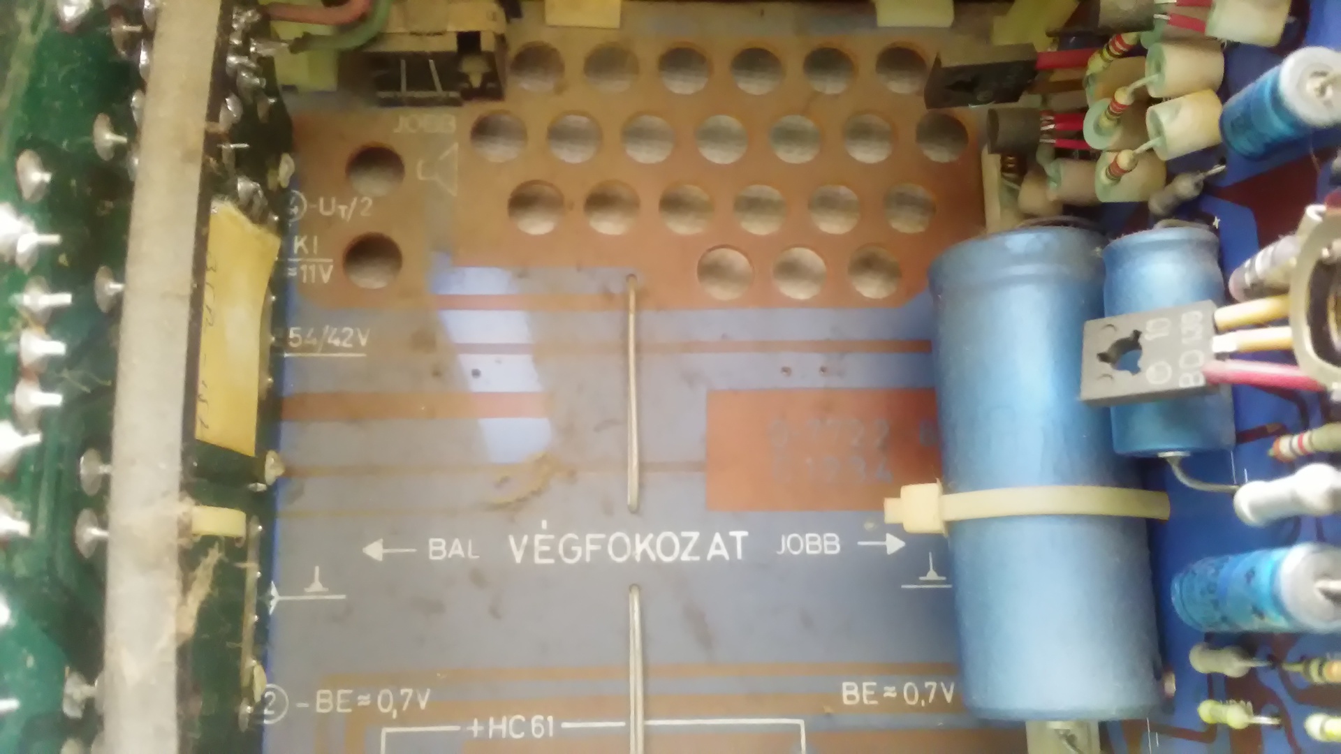

(#) Mzolee hozzászólása Jan 5, 2019 /
Alaplap panelon
-mi célt szolgál a nyilakkal jelölt alkatrész?
-a gépben 1000µF van akkor a rajzon miért csak 470?
-miért nincs beültetve a mellette lévő és vele párhuzamos HC61?
-ha már javítom a végfokokat, érdemes ezt is kicserélni?
Köszi: Zoli
(#) djhans válasza Mzolee hozzászólására (») Jan 5, 2019 /
Szia. Ott 2db 470-es szokott lenni de megoldották 1db 1000µF-al. Nem kell bántani. A hangszín fokozat tápját szűri.
A hozzászólás módosítva: Jan 5, 2019
