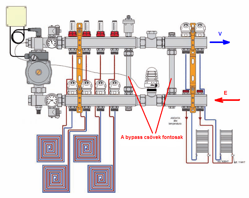

Oszto-gyüjtőn hogyan kell beállitani a tömegáram fiolákat? (Padlo fűtés 5 kör)
(#) Sodó válasza Sodó hozzászólására (») Dec 16, 2018 /
Ilyen
(#) VIM válasza Sodó hozzászólására (») Dec 17, 2018 /
Szia! Ami most látható az áramlásmérőkön az nagy ellenállást mutat, közel nullát. Csökkenteni kellene 3-3.5 l/perc hozamra, de Te tudod, hogy mekkorák a körök és azoknak mekkora az igényük.
(#) Sodó válasza VIM hozzászólására (») Dec 17, 2018 /
Igen!
Bocs, csak kép. Ha működik, akkor kimozdulnak. Betekertem mindegyiket 2L/h-ra, a visszatérő teljesen kitekerve.
Ha folytani akarom, bármelyik kört, melyikkel tegyem? A tömegárammal, vagy a visszatérőn lévő szelepekkel?
A térfogatáram szabályozókkal. Ezt neked kell tudni, hogy melyik helyiséged mekkora felületű és ott milyen hőigény van kialakítva. Ennek megfelelően kell beállítani a mennyiséget. A nagyobb felületeknek 2l/perc a kisebbeknek 1l/perc de ez csak hozzávetőlegesen jegyeztem volna meg. Vannak táblázatok, hogy melyik teljesítményhez mennyi térfogatáram szükséges. Nekem még áramlásmérő nélküli az osztó-gyűjtőm és a visszatérőkre nekem motoros szelepeket lehetne felszerelni de nem tettem egyre sem, nyitva van mind. Az előremenő szelepeken kellett beállítanom a tömegáramot. Bővebben: Link

Hogy lehetne szerintetek azon állítani hogy a kazán mikor a padlófűtés kör igényét alapul véve felfűti az előremenő vizet 60 fokra amit a szivattyú elkezd tolni a rendszerbe bekeverve persze az elvárt 40-42 fokra ne engedje le a vizet 25-28 fokra hanem már 30 fok felett újra kapcsoljon be? így most két kazán bekapcsolás és felfűtés között amíg a szivattyú elhordja a melegvizet nagyon sokáig több percig 25 fok körüli vizet küld a padlóba amitől nem hatékony és nem folyamatos a padlóba érkező víznek a hőmérséklete és így a felfűtés is jóval lomhább

(#) VIM válasza yager01 hozzászólására (») Dec 20, 2018 /
Szia! "gulyi88" már feltette a fontosabb kérdéseket de az általad felvázoltakból az derül ki, hogy csak a kazán szivattyúja van a rendszerben. Ha erről szeretnéd leválasztani a padlókört akkor egy zónaszeleppel le lehet választani az átmeneti időre amíg a kazán újra el nem éri a radiátoros üzemhez szükséges állapotot. Ha a padlókör nem tud érdemben lekeverni magának teljesítményt a radiátoros előremenőből akkor csak "elhűti" még azt is amit eddig hasznosítani tudott, a kazán pedig harmatpont alá kerül amit nem fog szeretni. Bővebben: Link ... bár ne így legyen és persze kondenzációsra nem vonatkozik.
(#) yager01 hozzászólása Dec 20, 2018 /
Mellékeltek egy képet. Ha esetleg több infó kell akkor jelezzétek. Kazán szivattyú tolja a hidrováltóig onnan pedig a megfelelő kör szivattyúja viszi tovább az előremenő meleget attól függően hogy az emeleti radiátoros vagy a földszinti padlófűtés kör kéri éppen a meleget.gulyi jól írta ez a jelenség. Eléri a kazán rajta beállított hőmérsékletet majd a kazán szivattyúja utó keringetés eltolja a felmelegített vizet egészen addig amíg a kazán hőmérője 25 fok környékére lemegy akkor ha a termosztát még nem érez hőmérséklet növekedés a folyamat ujraindul egészen addig amíg a termosztát ki nem kapcsolja a kazánt
