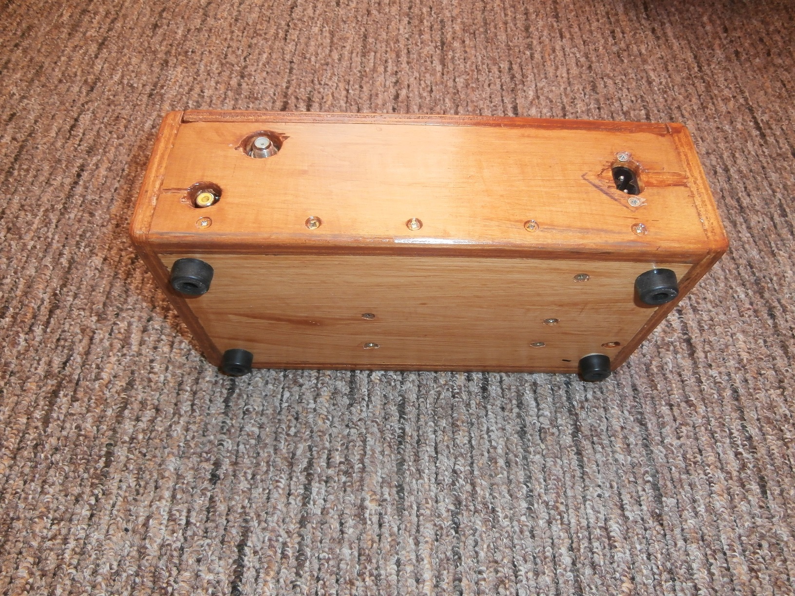

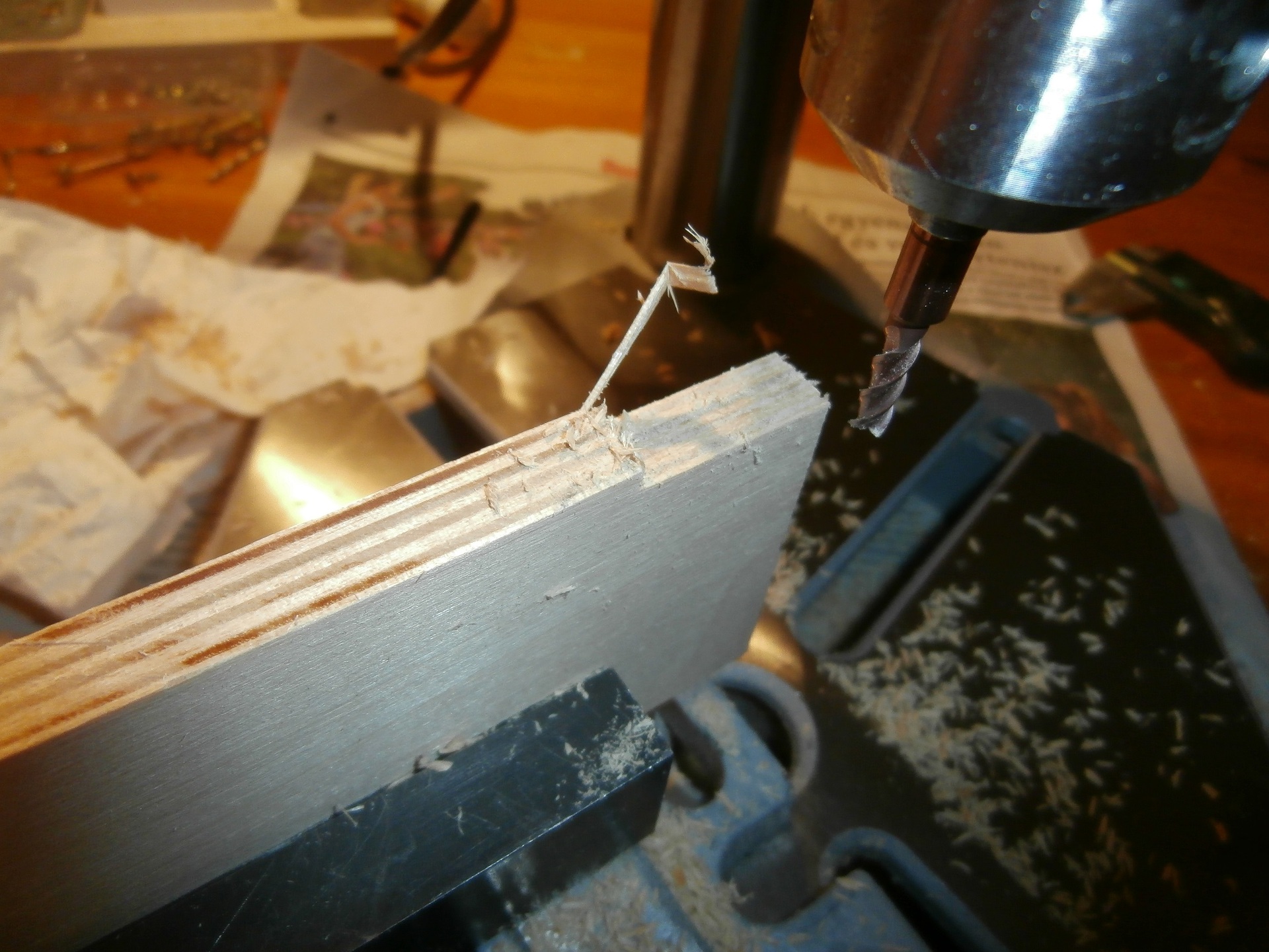

Hazamenve betértem a fészerbe, akarom mondani gardróbba, és kivettem pár maradék fadarabot.
Nagyjából méretre vágtam, és síkba martam. A félreértések elkerülése végett a marógép egy
40 mm-es fúrógépállvány, és egy kis-satu, hozzá 4 mm-es maróval. Fontos információ ehhez, hogy a
kis-satu öntvény volt, és billegett az állványasztalon, ezért felhúzattam az alját egy ismerősömmel,
hogy ne billegjen, és így ne rongálja a fúrókat,és ne legyen balesetveszélyes. A 4-es marónál nem
szerencsés a nagyobb, mert kiszedi az ember kezéből a megmunkálás tárgyát. És innentől marad a
fogás magasságának a beállítása, rögzítése, és a maró alatt a fa mozgatása türelmesen. Célszerű a
munka kezdetét a szélek megmunkálásával kezdeni, és a forgásirány az anyag közepe fele legyen
az előremozgatásnál, hogy a széleket ne tépje meg. Eme hadviselést a szükség hívta életre nálam,
és így ez csak fára érvényes!
(1, kép)

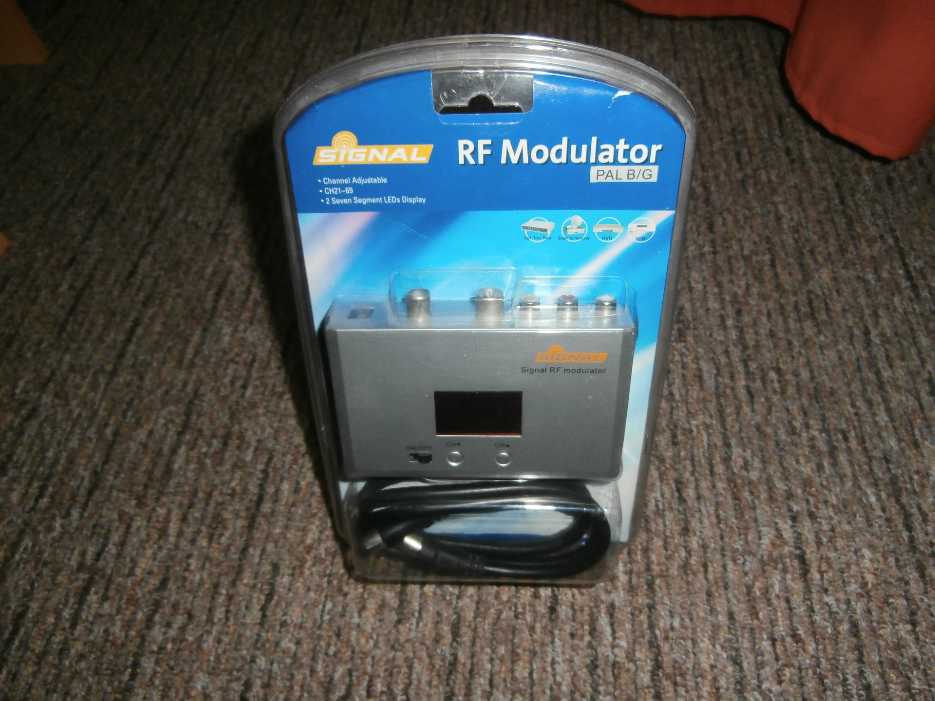

Régen mi is használtunk ilyen eszközt. Akkor még volt analóg tévéadás. És a digitális tévéadás, már
akkor is vonzó volt a szellemkép nélkülisége miatt. Ezért kellett a gyári masina. Kép-és
hangmodulátor 21-69 csatira. Így ki lehetett választani azt helyet a sávban, ahol három
egymás melletti üres csatorna középsőjére kapcsolva a házi rendszeren nézhető lett a digitális tévé,
illetve az azon felvett műsor is.
Aztán meg lettek a boxok, meg médiák, és szögre került az említett eszköz. (2, kép)

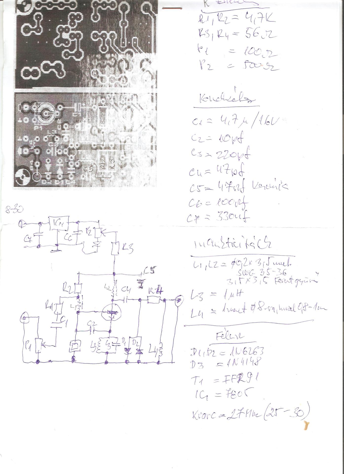

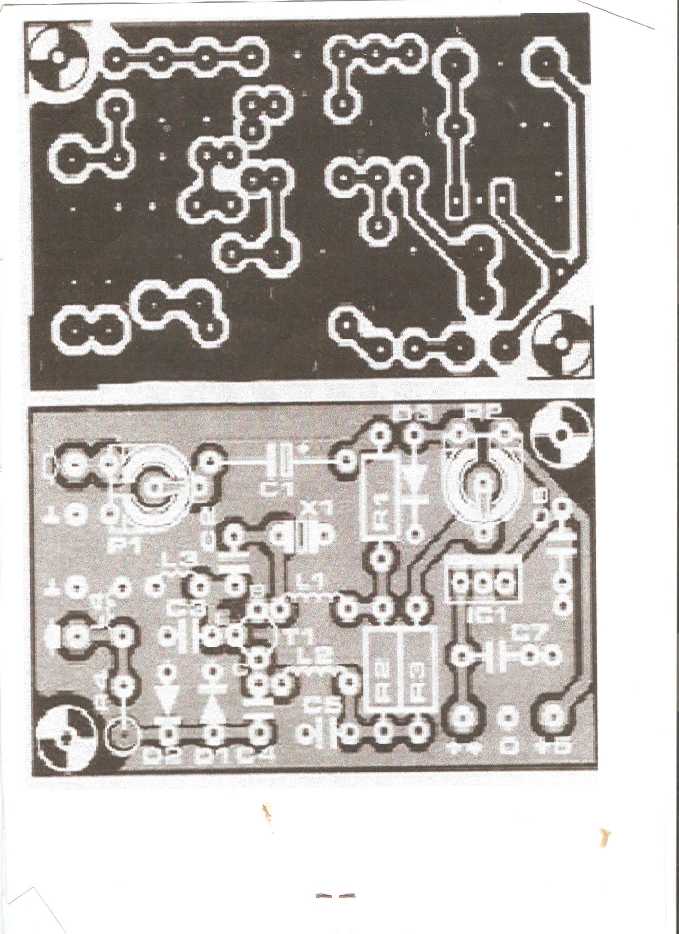

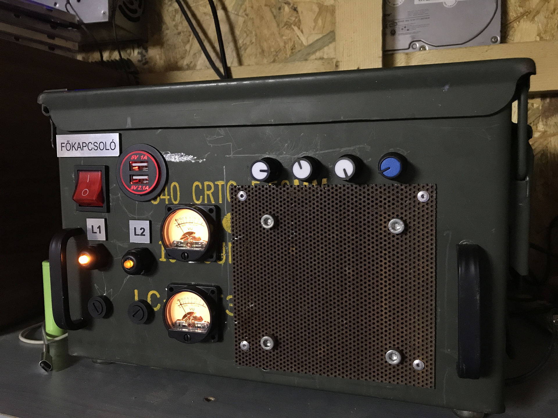

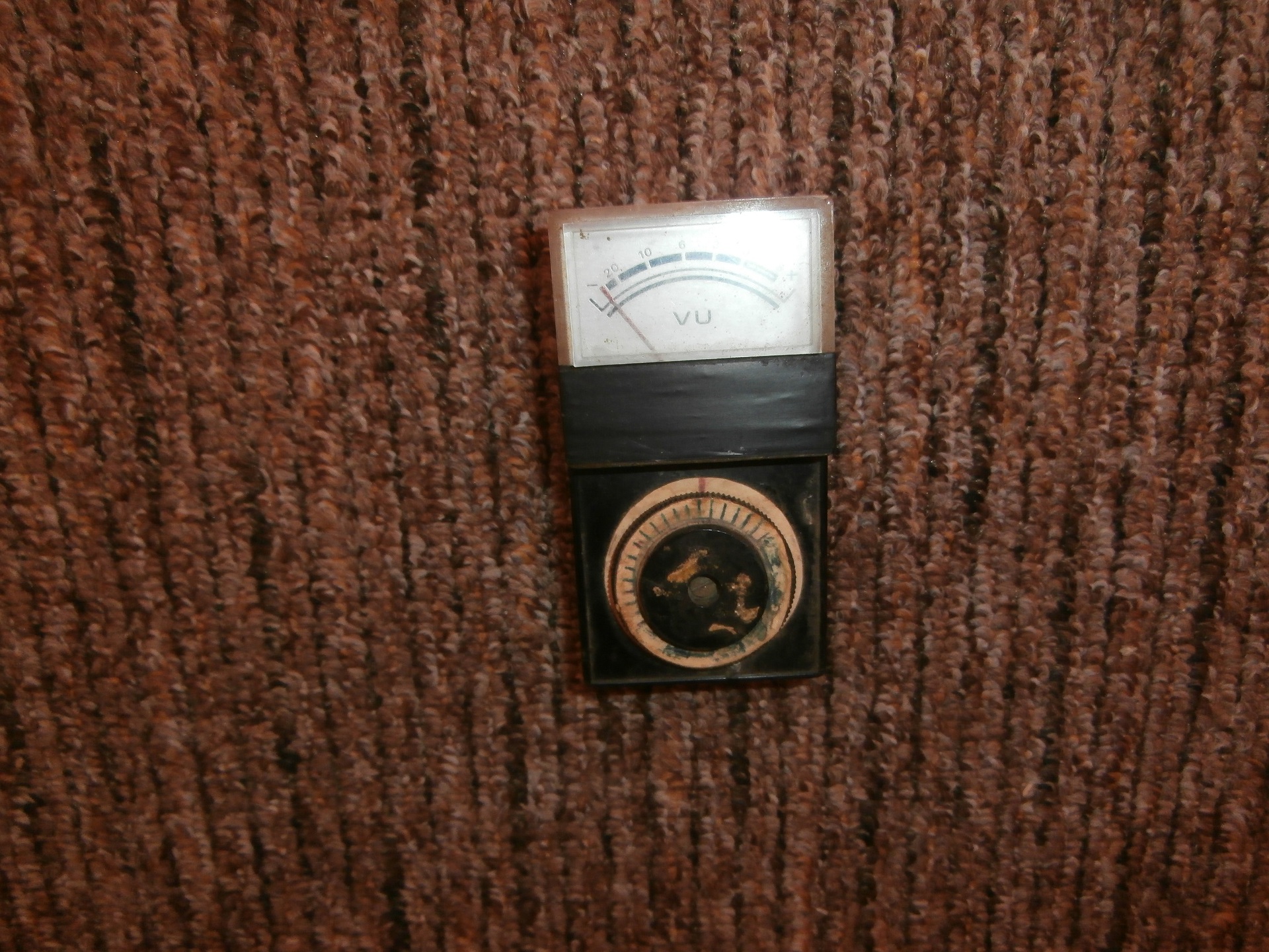

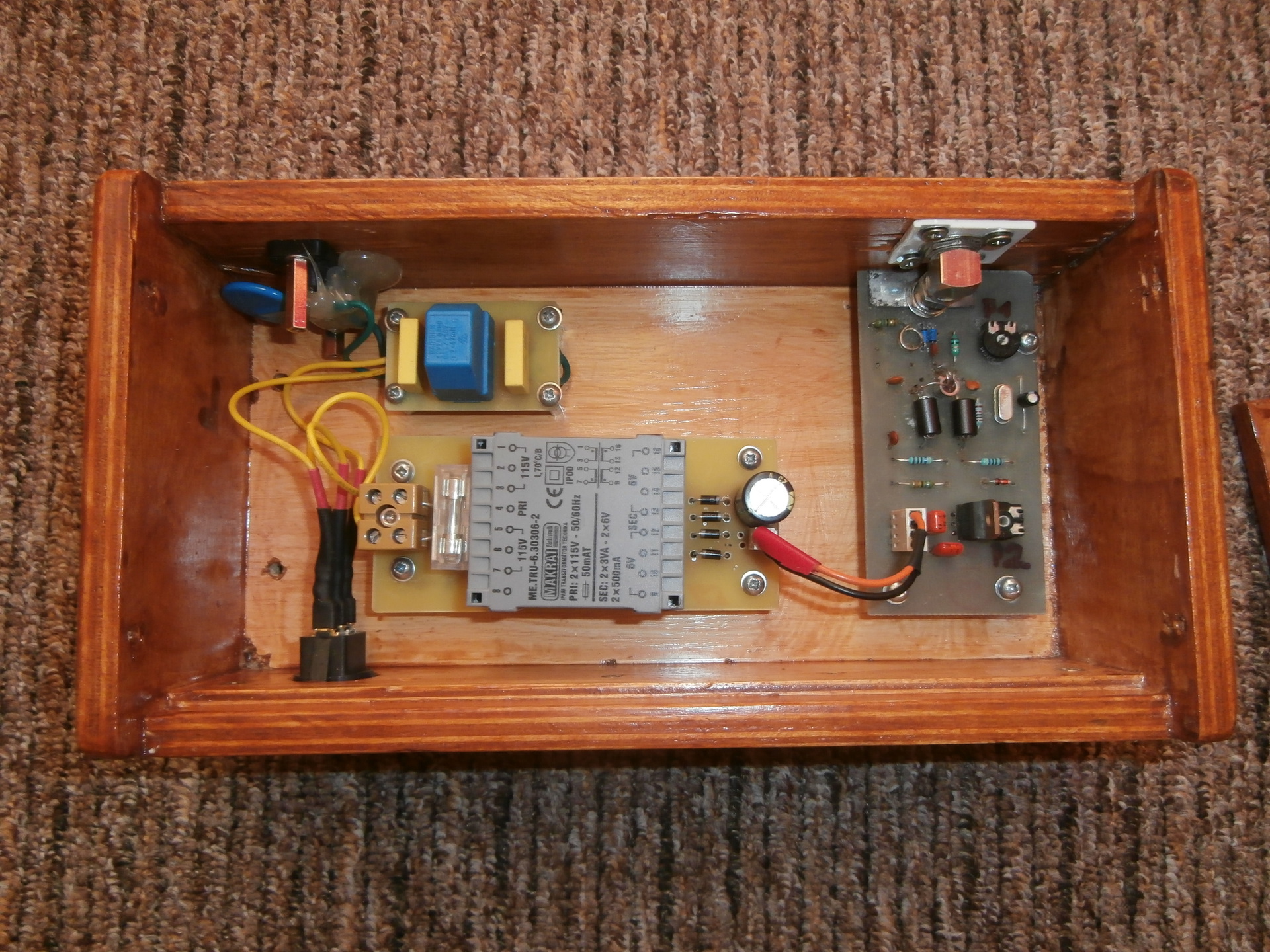

A modulátorom hajdani építéséhez főleg a fiókban található alkatrészeket használtam. A BFY90 az
antennaerősítők idejéből maradt. Amikor érdekes dolgokat lehetett venni olykor, mindig került a
fiókba valami. Így az ezüstözött légmagos induktivitások. Hát kiegyenesítettem egyet és egy 8 mm-
es fúrón készült a testre szabott darab. Így kerültek bele a fojtók is, ami volt. Műszernek egy kézi
voltmérő, egy indikátor a CB-s időkből (3, kép), és egy analóg tévé (nem vettem elő most) volt
segítségemre.

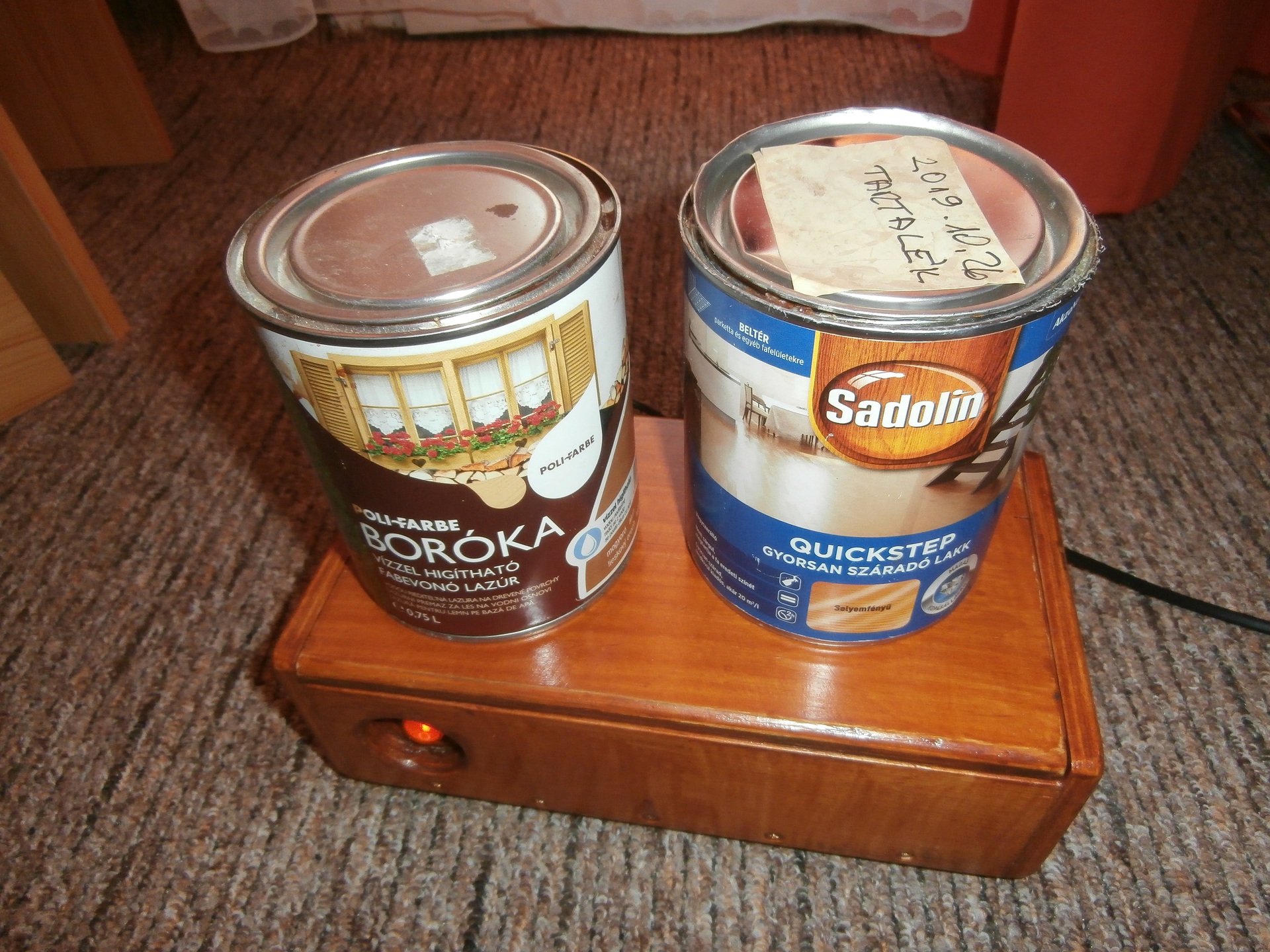

A doboznak csak a két oldalfala lett ragasztva is. A teteje levehető a két oldalfalon 2-2 facsavarral.
a táp közelsége nem volt mérvadó a működés szempontjából. Schottky diódákkal lett szerelve.
A lapos 2x6 voltos Makrai trafó szekunderei párhuzamosítva lettek, és a puffer 12 voltot mutatott.
Semmi nem melegedett a készülékben több órai üzem után sem. A stabilitása megfelelő volt.
Hát szálka nem fog öreg barátom kezébe menni.
Jöhet a futár….
(4,5, 6 kép)

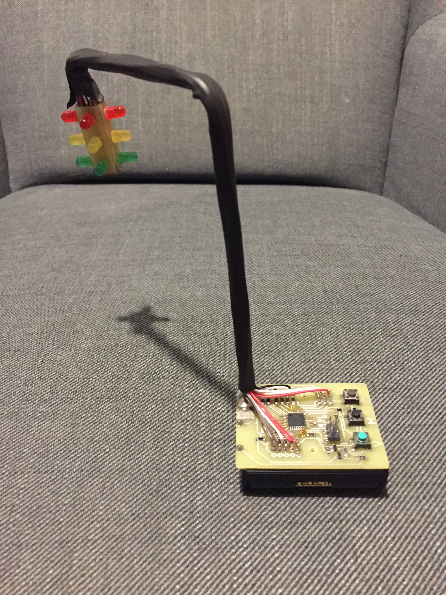

(#) Vacok hozzászólása Feb 17, 2022 / 29

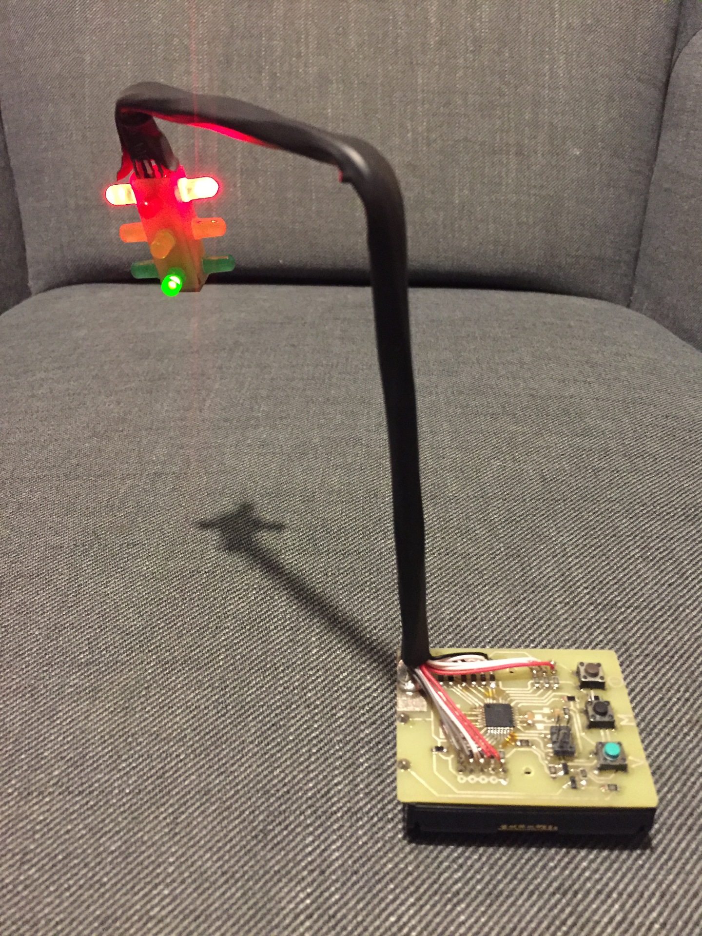

Legújabb alkotásom a kisfiam autópályájához egy közlekedési jelzőlámpa modell. Egy Atmega328 a lelke. A dobozolással különösebben nem foglalkoztam, így is teljesen funkcióképes. A 3db AA elemnek elegendő súlya van, hogy nem borul fel és az MCU-nak is elég feszültéget ad. A lámpa a négy irányba egyenként vált zöldre.
3 funciója van:
- inaktív, amikor minden sárga lámpa villog
- automata, amikor minden oldal 30-30s-ig zöld és automatikusan halad körbe.
- manuális, amikor gombnyomásra halad körbe a zöldre váltás

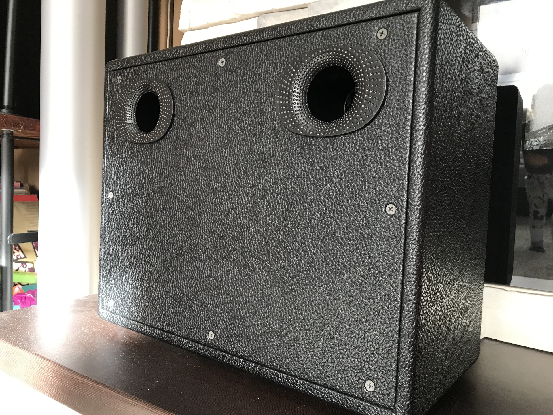

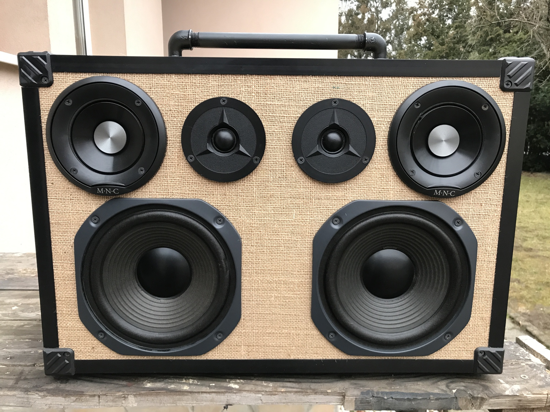

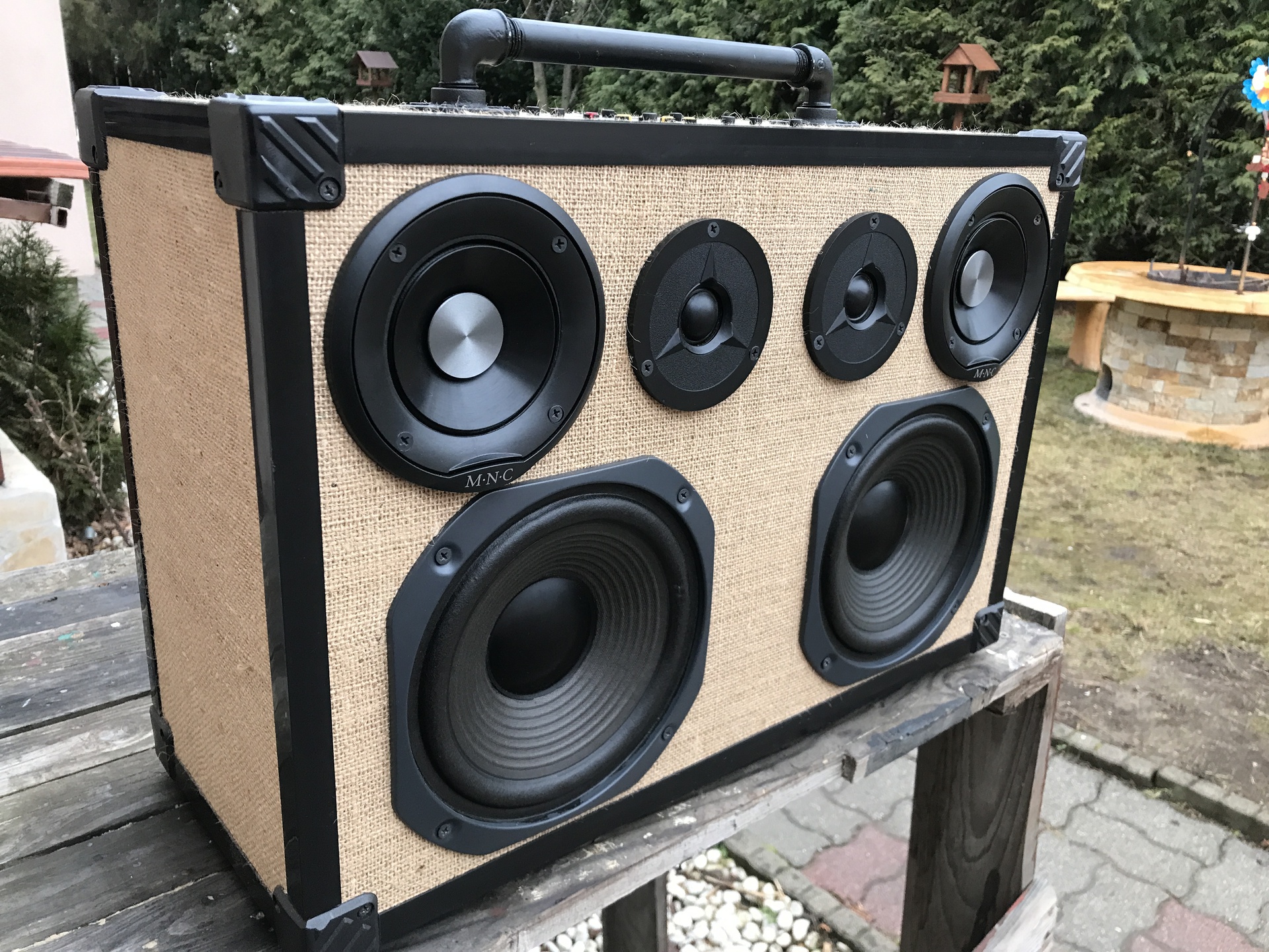

(#) krapulax6 hozzászólása Feb 18, 2022 / 19

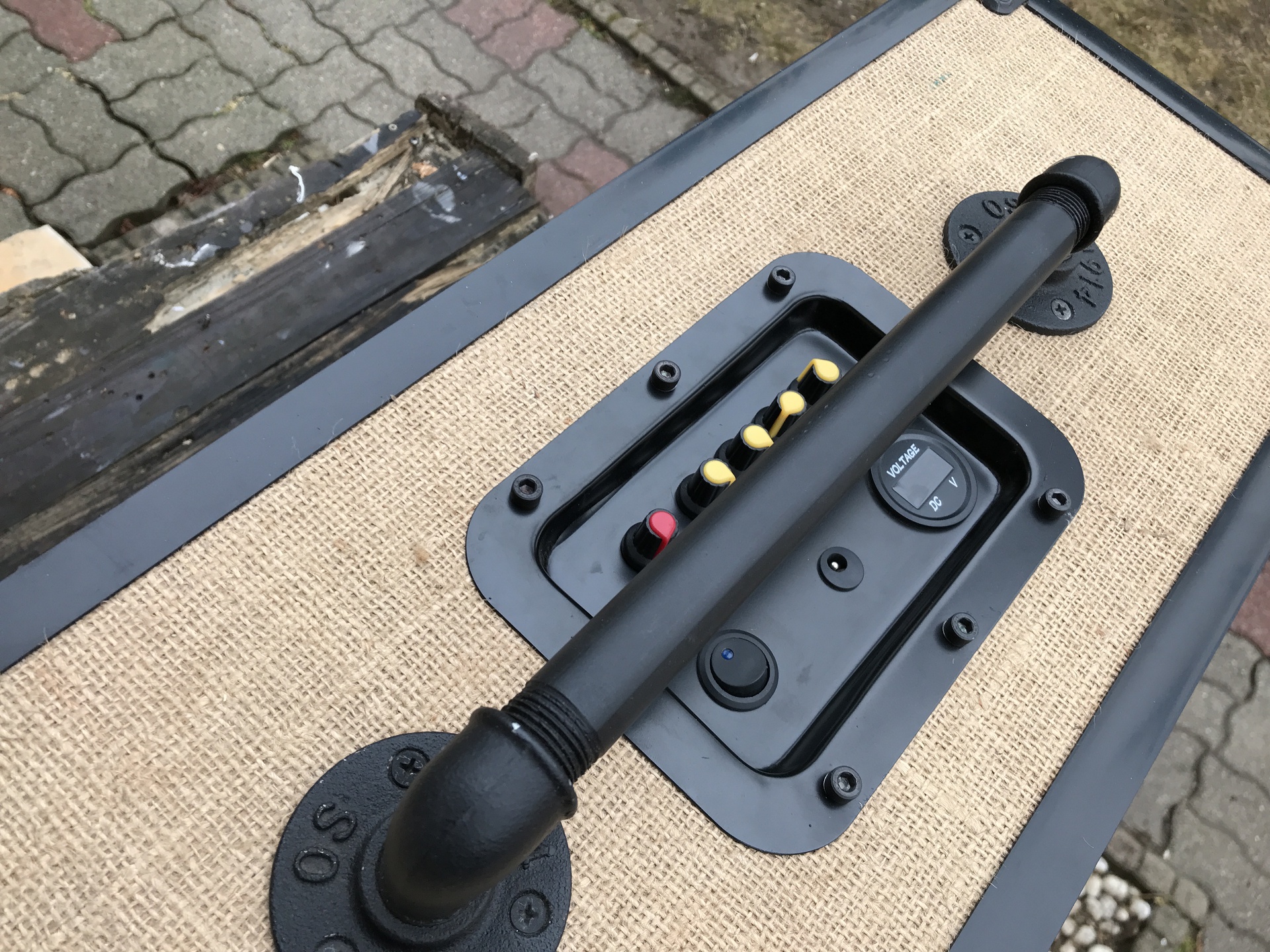

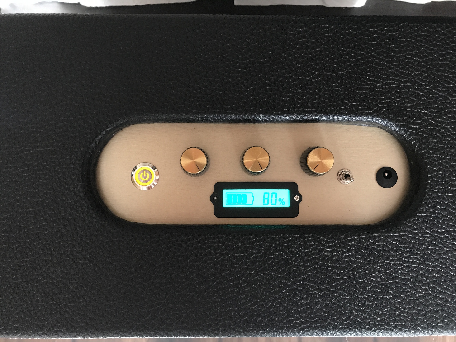

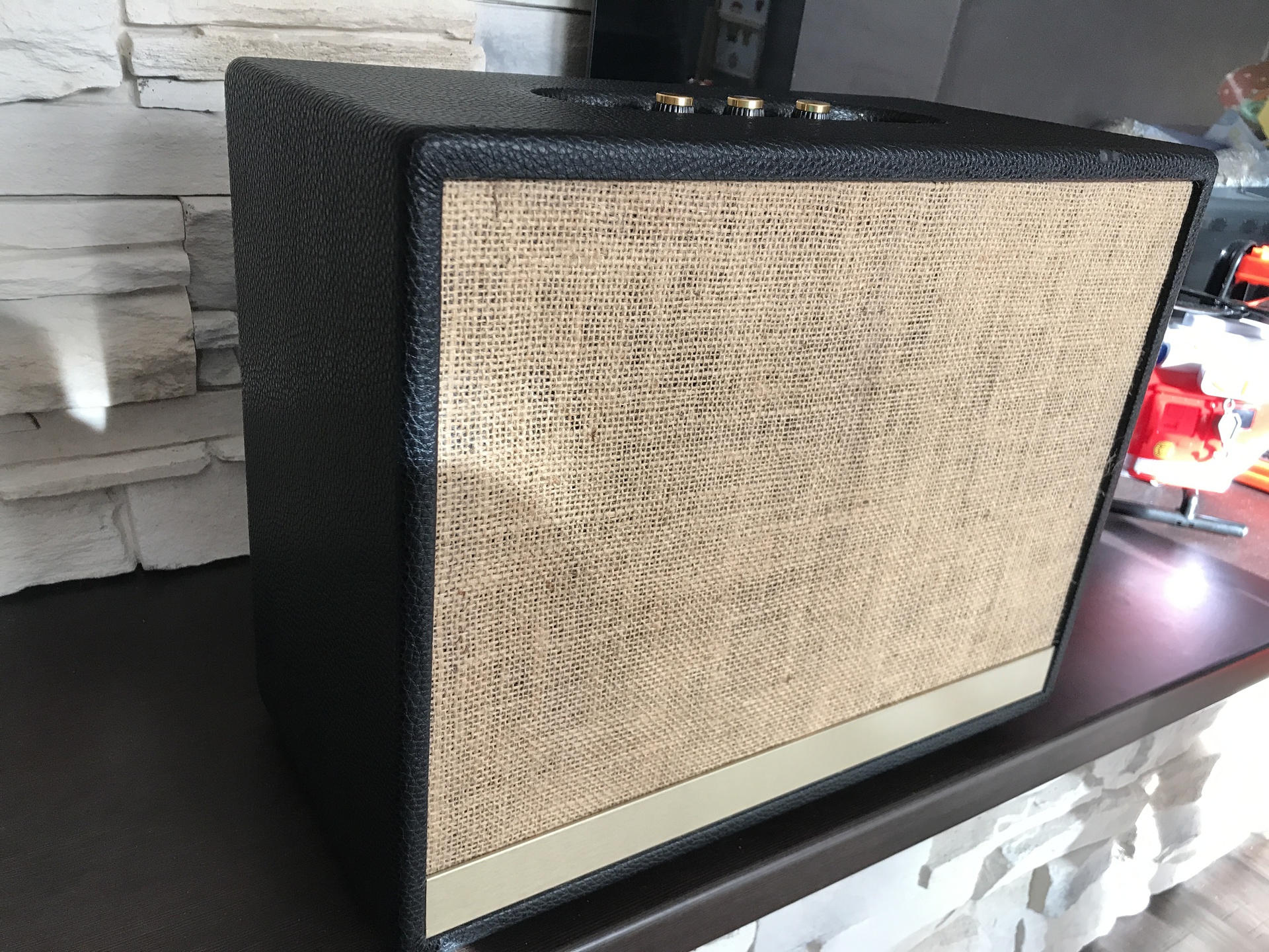

Marshall Woburn II -meretei alapjan:
Tda7298E erositovel+bluetooth.
Ketto darab 13 centis Sony melykozep,Creative 5.1-bol ketto kozepsugarzo,es ket autos magassugarzo,videoton harom utas hangvaltoval.
Passziv EQ-val ami kiiktathato.
Sokat levesz a teljesitmenybol.
9Ah-s zseles akkuval atlagos hasznalat mellett legalabb egy het az uzemideje.

(#) tufatofu válasza krapulax6 hozzászólására (») Feb 18, 2022 /
Gratulálok, jól néz ki! A bőrt hol vetted ill. mivel ragasztottad, ha nem indiszkrét?
(#) krapulax6 válasza tufatofu hozzászólására (») Feb 18, 2022 /
Szia,nem titok persze,meteraru boltban lehet kapni de en webshopbol rendeltem.
Pattex faragasztot hasznaltam de el kel kenni az anyagon mert kulonben latni lehet a csikokat ahova nyomtad.
Holegfuvoval adtam neki kicsit es eleg hamar osszetapadt.
A sarkok ragasztasa viszont szpas volt,youtubon olyan szepen sikerul nekik de a valosagban nem teljesen igy van
Ezen szép lett a sarok is! Én vettem le gyári cuccról sarokvédőt, és örültem volna, ha ilyen sarok van alatta, mint a tiéd.
Méterárú boltokban én is kerestem, de csak puha gagyi bőrök voltak, ilyen nem.....
Sajnos ki kellett tapasztalnom ,hogy milyen anyagvastagsagnal lehet meg behajtani szepen a bort.
Emiatt mar ment par dobozba kazanra
Holegfuvoval a behajtas elott ramelegitettem kicsit de igyekezni kell mert hamar visszadermed.
Meteraru boltban valoban finomabb ,vekonyabb bort kaptam en is aztan netrol rendeltem inkabb.
Eleg szeles a szinskala.
Azt hiszem innen rendeltem:
https://rovidaruhaz.hu/mubor?gclid=EAIaIQobChMIp6DRz_eI9gIVVed3Ch0m...vD_BwE

(#) antiktelefon válasza krapulax6 hozzászólására (») Feb 18, 2022 /
Szép munka, ha legközelebb jársz barkácsbolt fele, akkor pár kárpitos alátéttel igazán profivá teheted a hátlap rögzítését is.
(#) krapulax6 válasza antiktelefon hozzászólására (») Feb 18, 2022 /
Szia,koszonom.Vettem de ezust szinu igy kihagytam.Lefujni nem akartam bar meg nem keso most sem…
(#) tothbela válasza tufatofu hozzászólására (») Feb 18, 2022 /
A gyáriakon tolex nevű anyag van. Kapni is lehet olyan kereskedőknél, akik tipikusan erre vannak berendezkedve.
A méteráru és a tolex között csak egy eltérés van, mégpedig a keménység.
Textil szövetre habosított PVC-t visznek fel, aminek a felületét textúrálják mintás hengerek között. Ettől lesz bőrhatású, vagy akár krokodil, vagy kígyóbőr mintájú.
A PVC lágyító anyag nélkül kemény, mint a műanyag nyílászáró. Lágyító anyaggal keverve akár gumiszerűvé is alakítható, tehát a keményebb anyagba kevesebb lágyító kell, ergó olcsóbbak kellene lennie. De tudjuk hogy az árat a kereslet határozza meg, nem a gyártási költség. A méteráru műbőrből egy közepes gitárkombó behúzása 5000, addig tolexből 25000. Viszont kopásállóbb, és erősebb.
(#) tufatofu válasza tothbela hozzászólására (») Feb 18, 2022 /
Igen, ezért kérdeztem, hogy honnan szerezte be, mert a Marshall levant bevonóanyagból 10cm 900ft(137cm széles), és krapulax6 remekművének a bevonata is ugyanolyan szép de olcsóbb lényegesen.
(#) tothbela válasza tufatofu hozzászólására (») Feb 18, 2022 / 1
Én is húztam be régebben műbőrrel épített csöves basszusfejet, szép is volt, de minden érintésre megsérült. Később durva zsákszövettel vontam be egy másik erősítőt, amit azt hiszem térhálósított cement4000 gumiragasztóval kezeltem. Az jó is volt, de az a ragasztó is egy vagyon. Szerencsére kaptam.
Elméletileg lehetőség van oldószerrel kioldani a lágyítót a műbőrből. Katona koromban a szabócentit benzinben áztatva értük el hogy bekeményedjen, de égy táblányi műbőrhöz a mai benzinárak mellett nem tudom mennyibe fájna egy ilyen procedúra, nem is említve a tűzveszélyt.
Otthonra viszont szép a sima műbőr.
Rendeltem olyan hangaÁteresztoŐ szoÖvetet is mint a gyaÁriakon van viszont az sem keruÜlt fel az eloŐlapra.
De meg lehet, lecsereÉlem ezt a zsaÁkvaÁsznat rajta.

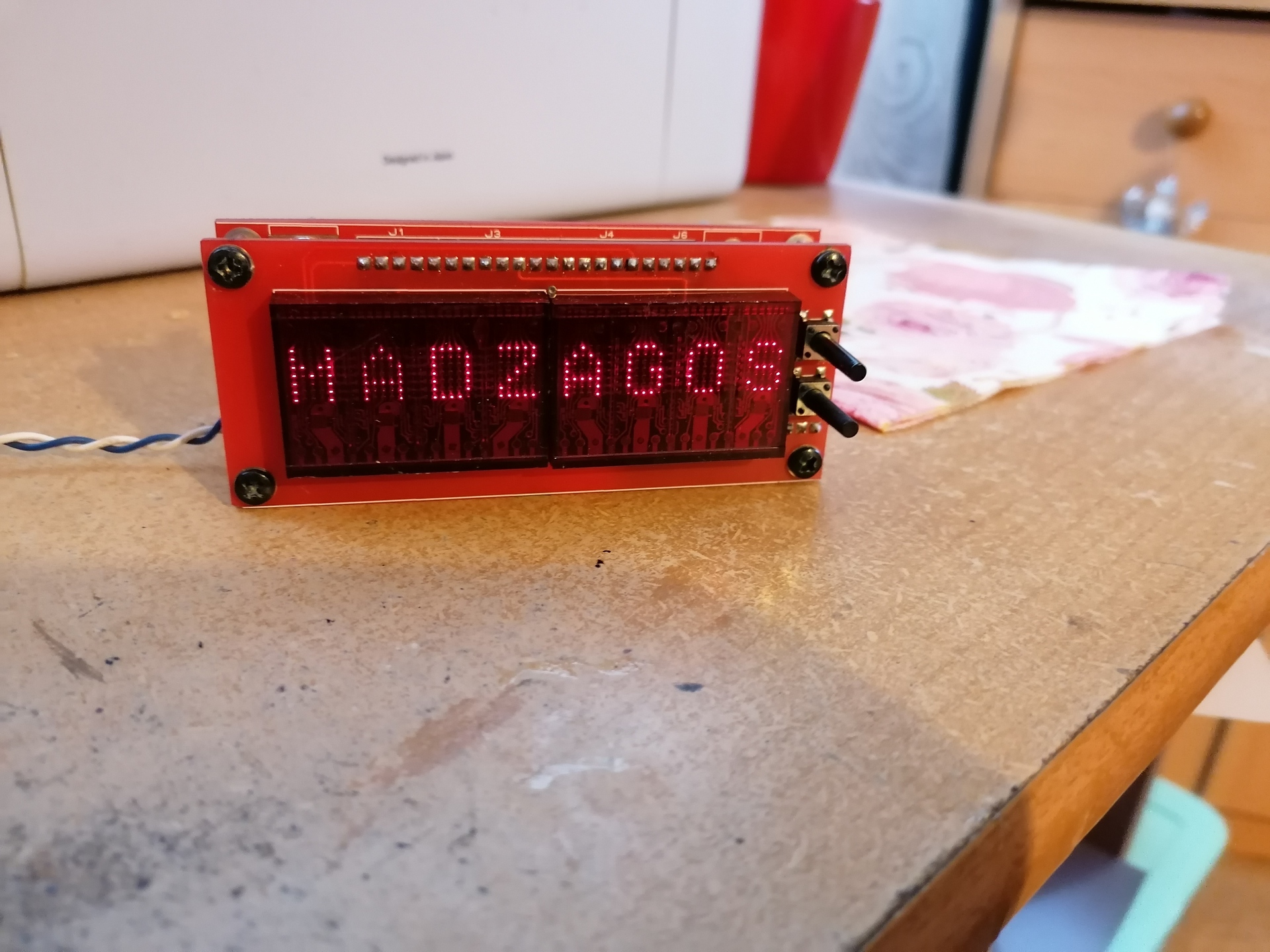

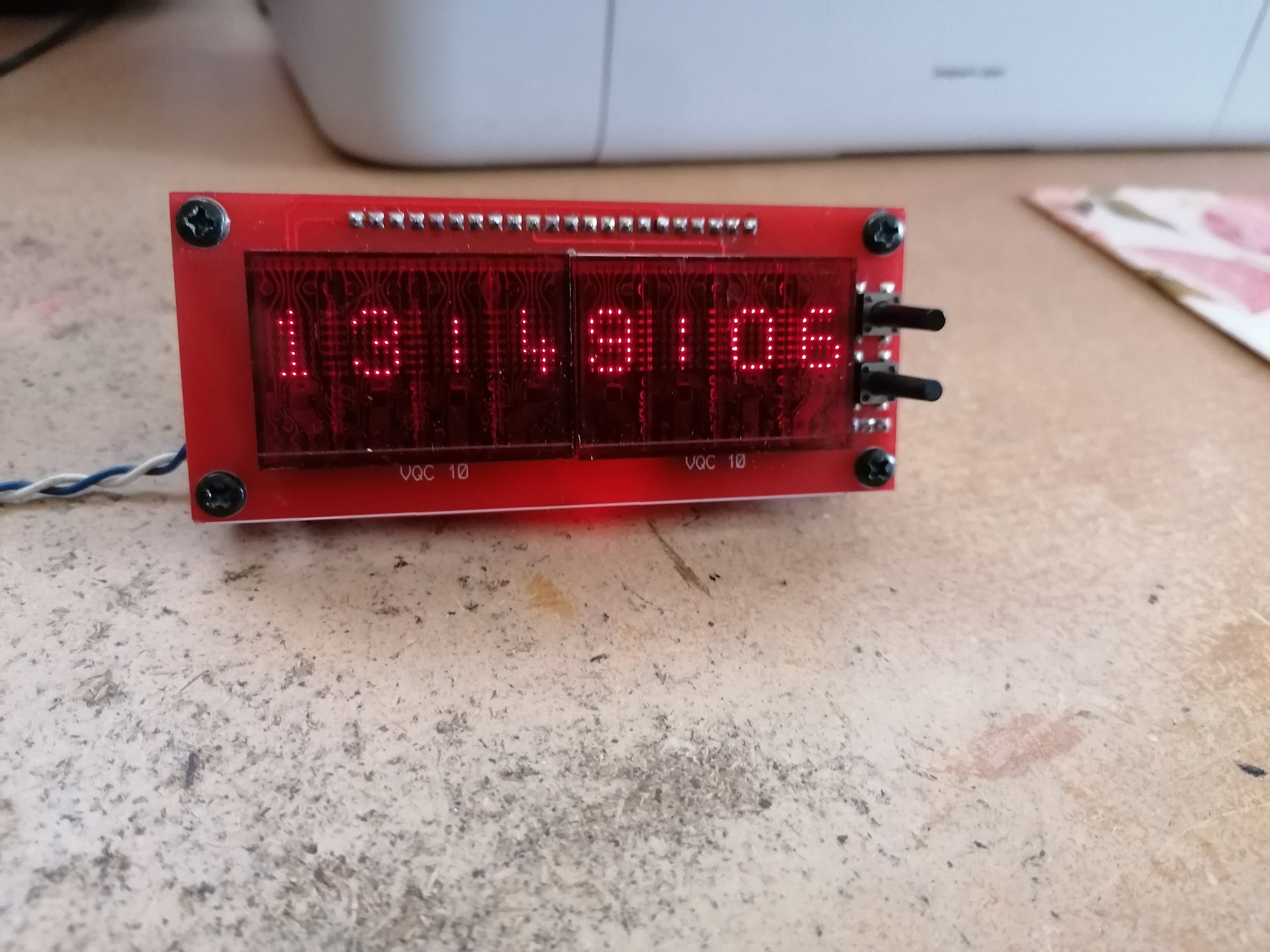

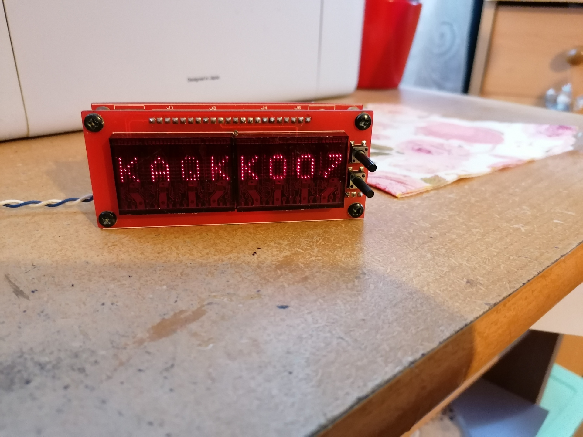

(#) madzagos hozzászólása Feb 19, 2022 / 13
Üdv mindenkinek elkészült a Vqc10 kijelzővel készült órám. A program megírásáért köszönet kaqkknak, a paneltervért és fejlesztésért Balog Tibornak.
(#) Egri Frédi válasza madzagos hozzászólására (») Feb 19, 2022 /
Szép. Már csak be kell dobozolni ...
(#) cua válasza madzagos hozzászólására (») Feb 19, 2022 /
Az egyik kedvenc kijelzom. A kep kicsit csal, eloben meg szebb (Egy plexi azert elmegy ele)

(#) pipi válasza kaqkk hozzászólására (») Feb 20, 2022 / 1
belerúgott a ló
Egyszer én is direkt csináltam ilyet, hogy az órában középen legyen kettőspont,
meg hogy a hőmérőben legyen pötty a C előtt (kis c a felső félben)
(#) kaqkk válasza pipi hozzászólására (») Feb 20, 2022 /
A karakter tömbök kétféleképpen vannak megirva és igy két kijelző egyszerűen át lett forditva (nem kell furkálni a kijelzőt hogy legyen felső pont)
(#) krapulax6 hozzászólása Feb 21, 2022 / 13
Ha kicsit több kéne mint az elöző doboz.
60x40x20-as méretekkel.
Pioneer mély,Samsung közép és MNC magasakat kapott.TPA3116D2 2.1 hajtja őket viszont a mély szekció harmat gyenge,hamar lekoppan.
Emeltem feszültséget is de akkor sem lett jobb.
Hamarosan cserélem csak még nem tudom mire.Lehet sima sztereót kap majd.
Akksija ennek is hasonlóan jól bírja.
