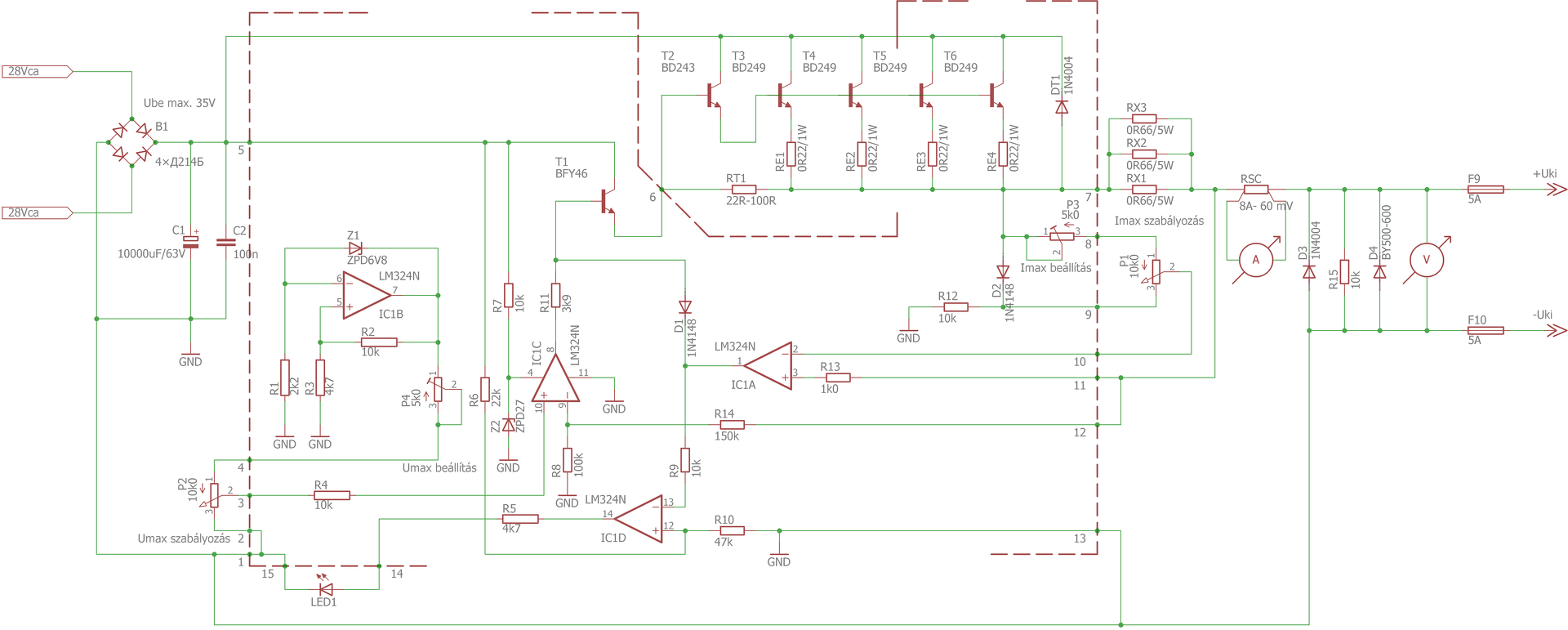

Sziasztok. Ezt kellene megépítenem, tudom hogy nem a legjobb de ez a kérés. A problémám az hogy a trafóról jön 30V váltó és 12V váltó. A 30V váltó egyenirányítva pufferelve lesz kb 40-50 v közt. Lehetséges e hogy a másik tekercsen lévő 12V egyenirányítom és azzal táplálom az LM324 et?
A tranzisztorok 2N222, BD241,2N3055 lenne.
A hozzászólás módosítva: Dec 23, 2018
(#) ferci válasza xitibi hozzászólására (») Dec 23, 2018 /
Nem célszerű, mert a kimenő fesz maximuma sacc 10 volt lenne és még pár kis módosítás is elkelne.
Tehát mondj le róla.
A rajz szerinti R7-et meg kell növelned 270 ohmra a nagyobb puffer miatt és célszerű 1 wattos típust beépítened, valamint a ZPD27 inkább ZY vagy ZPY legyen, ha nagyon melegedne.

Szerintem igen, táplálhatod a műveleti erősítőt a különálló 12V-os tekercsről, csak a mínuszokat kell közösíteni.
(#) ferci válasza elektroncso hozzászólására (») Dec 23, 2018 /
Szerinted az LM324 kimenete hogyan menne fel 25-26 voltra, ha a tápja csak sacc 14-15 volt lenne?
(#) vision61 válasza xitibi hozzászólására (») Dec 23, 2018 /
Én inkább az 1 db 2N3055-ös tranzisztor miatt aggódnék.
(#) ferci válasza vision61 hozzászólására (») Dec 23, 2018 /
Ez is jogos - kis kimenőfesz, nagy amper: biztos halál.
Célszerű lenne a 3055-öt ismerve, 3 db paralel és 3x0.03...0.05 ohm Re alkalmazása.
(#) xitibi válasza ferci hozzászólására (») Dec 23, 2018 /
Szia. Ez volt az amire nem gondoltam. A 2N3055 ugyan párhuzamosítható de így már halott ügy.Bár.....
Nem halott, csak módosítsd, ahogy írtam.
Rá fogok kérdezni hogy tetszik e neki a kisebb feszültség (24v), vagy hajlandó másik kapcsolást választani, ne adj isten másik trafót hozni.Mindenesetre köszönöm a segítséget.
Arra gondolj, hogy ebben a kapcsolásban az LM324 tápfesze -3...4 volt kb. a max kimenő fesz maximális áramnál..
Ha jól értelek akkor 40v bemeneti áramnál 35v kőrül lenne a max kimenetem?
Annyi nem lehet, mert ott az LM324 hal meg... azért korlátoz a 27 voltos zener a tápján, hogy ez ne történjen meg. A 40 volt puffer pedig azért sok, mert mint írtam, pl. 4 volt kimenőnél és 4 ampernél ( extrém, de lehetséges eset ) (( 40 - 4 volt ) * 4 amper ) watt disszipálódna az áteresztő tranyókon, ami nagyon sok.. .
32-34 volt DC is bőven elég.
Akkor jól gondoltam, 24V kimenő a max feszültség. A disszipáció annyira nem számít esetemben mert elég tisztességes méretű (24x15alu+ egy ventillátor)hűtő borda van. Max 3 x 2n3055 nek elég talán. A felhasználást nem ismerem de nem hiszem hogy extrém dolgokat csinálna.

(#) Alkotó válasza xitibi hozzászólására (») Dec 23, 2018 /
Azt javaslom, ha ez az áramkör tetszik, akkor is próbálj elmozdulni egy kicsit. Pioneer és Proli007 számos ponton javított az áramkörön, ezért célszerűbb azt megépíteni. Ha igényled, többféle paneltervet is találsz hozzá tőlem.
Például egy találomra választot verzió.

(#) scooby_ válasza (Felhasználó 122012) hozzászólására (») Dec 24, 2018 /
Rendben, de ez attól még ugyan az az átgondolatlan kapcsolás, ahol a műveleti erősítő korlátok közé szorít a saját tápellátása miatt. Alkotó belinkelt egy sokkal átgondoltabb dokumentumot, ahol többek között ez a probléma is küszöbölve lett. Nem értem miért kell rágni egy 1000x kitárgyalt kapcsolást, erőltetni azt, ha ott van konkrétan ugyan az, 4-5 alkatrésszel van rajta több, és biztos, hogy nincs vele az a macera, hogy jaj nem tudok 25V-nál feljebb menni vele. Értem én, hogy működik. De minek építené meg ugyan abból az áramkörből a rosszabbikat, amikben korlátoltak a lehetőségek a későbbiekben, és konkrétan a panel miatt nincs is lehetősége változtatni?
Szerk: És még ez sem a legutolsó verzió amit linkeltem. A legutolsó változat V2.7.4b-v2 néven fut.
