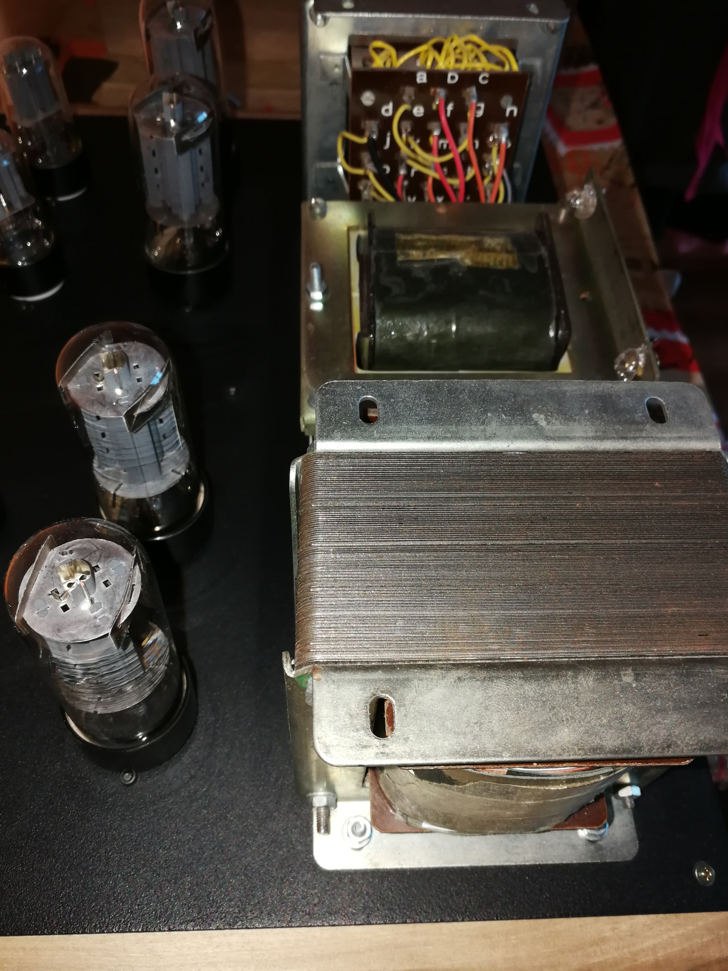

Kérlek segítsetek nekem ha lehetséges! Örököltem egy csöves erősítőt PP-s kapcsolás 2db 6H8C illetve 2db 6P3SZ típusú csővel csatornánként! Sajnos nincs hozzá kapcsolási rajzom, esetleg tudnátok segíteni milyen lehet! Negatív előfeszültség 4db külön potméterrel van megoldva. DIY készülék, a tápegysége sima RC szűrős, késleltetés nélkül. Köszönöm!
Sajnos a biast kellene utánállítani, kicsit búg. 1N4007-es diódahíd az anódfesznek utánna 390mikro 450V-os elkó, utánna egy R tagon keresztül 68uf-al szűrve az anódfeszültség. A negatív rácsfeszültség szintén 1N4007-el egyenirányitva, 100mikroval szűrve.
Egyenlőre ennyit bogoztam ki a felépítésből. Hogyan tudnám beállítani a biast helyesen? Köszönöm. A hozzászólás módosítva: Dec 19, 2018
Hasonló de sajnos nem pontosan ez! Most sajnos nem tudok fotózni, mert nincs itt a készülék, de otthon készítek majd fotót. Egyébként ha jól látom ezen a rajzon 1db 6H8C van (2 csőfél) de az enyémben 2 db trióda van jelen csatornánként! Ja és nem légszereléses hanem panelos. Most legutóbbi bekapcsoláskor sajnos az egyik oldal nem ment, csak halk 50Hz körüli brumm volt hallható. Azonnal kikapcsoltam, nehogy még több kár keletkezzen!

Átértékeltem a helyzetemet és összevetettem a lehetőségeket. Van egy két triódás előfok-fordító fokozatom ami teszi is a dolgát (külön erősítőn tesztelem) de letettem az ebl projektről. A fűtés 6,3-as így az el84-en kívül milyen végfok csövet ajánlotok? Pcl-em van. Ezután dobok egy infót az apróba.
Kiegészítés: az összeállítás most még gerjed de ezt betudom a légkötésnek.
Miért vetetted el az EBL projektet? Nem biztos, hogy a légszerelés az oka a gerjedésnek.
Ajánlatok: 6P3S, 6P20S, 6L6G, stb. Milyen fűtő-teljesítményt, anódfeszültséget tudsz prezentálni? A hozzászólás módosítva: Dec 21, 2018
Lehúztam a fűtést a nullára és sokat javult. Viszont szeretnék más típust is kipróbálni. 6n1p-vel kísérleteztem de most nincs 6k-s ellenem. Így viszont 4 darab másfeles van sorbakötve és rontja az összképet.

Ha jól tudom egy csöves fázis fordítóra nem szokás kondit rakni. Viszont a katód ellenállásra ugyanaz a szabály mint az egyszerű trióda kapcsolásnál? Most az is megkavart hogy a táp terheletlenül 330 volt körül volt. Most meg 267. Jó mondjuk most szól de pár dolgot át kell méretezzek.
Plusz kérdés: a pcl86 kifogja bírni a 13,92 voltot? Adott volt egy teljesítmény trafó amit visszatekertem erre az értékre. Minden letekerés után bevasaztam.
A hozzászólás módosítva: Dec 23, 2018
A müszered nem ezt az értéket mutatja apropó honnan tudod hogy.mennyit csal a müszer ?
Csak halkan jegyezném meg amennyi ilyen müszer annyi érték amit fog mutatni. Egyéb iránt meg a PCL nek tök mindegy hogy 13.82 vagy 14.05 volt ot kap Inkább az áram felvételét nézd meg az többet elárul . 300mA környékény jár akkor rendben van.
Amit eddig mérni tudtam: primer oldalon 71mA-es áramot mértem. Szekunder oldalon a "derót" 0,4mm-es. Nincs előttem a táblázat hogy ez mennyi.
