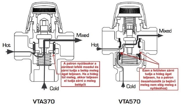

(#) gulyi88 válasza yager01 hozzászólására (») Dec 25, 2018 /
Szerintem a következő van:
Hidrováltó hidraulikai rövidzár, tehát a nyomásérték mind a négy végén kvázi egyenlő.
Ebből következően a kazán a hidrováltó "szekunder" ágán nem tud létrehozni tömegáramot.
Ha a padló fűteni akar, akkor az kénytelen lenne a hidrováltót megszívni. Nade hogyan?
Csak úgy tudná, hogy ha a háromjáratú szelep a meleg ágat megnyitja a hideget lezárja.
Ez a sorozat 3xx a hideg ágat nem szabályozgatja, az fix érték (kb akkora lehet, mint amikor a meleg teljesen nyitva van), csak a meleg ágat tudja nyitni-zárni. Tehát ha meg is nyitja a melg ágat, akkor még a hideg ág felé nincs elzárva, tehát a töegáram egy párhuzamosan kapcsolt rendszert lát: érkezik a víz a gyűjtőbe, mehet vissza a szivattyúba:
-a háromjárató hideg oldalán,
-meg mehet a hidrováltó irányában egy visszacsapón és a háromjáratú meleg oldalán.
Az eredő fojtások arányában áramlik majd a két ágban (fűtési energiát a hidrováltó felé menő áramlás hoz be). (Ha a háromjáratú kb azonosan fojtja a hideg és meleg irányt, akkor a visszacsatószelep miatt biztos, hogy a hidrováltó irányában alig fog áramlani a víz. Nem fűt).
Ellenben, ha az 5xx sorozatú szelep lenne, akkor az a hideg ágat zárná be, ennek következtében a hidrováltó tömegáramát kényszeríteni ki.
Lényeg a lényeg: szerintem a padlóköröd nem tudja kellőképpen megszívni a hidrováltót.
A kazán meg így terheletlenül jár, a padló meg kihűl.

(#) gulyi88 válasza gulyi88 hozzászólására (») Dec 25, 2018 /
Talán így jobban érthető a különbség.

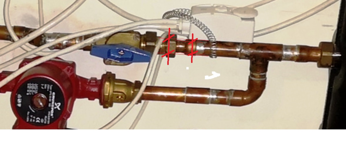

(#) yager01 válasza Mate78 hozzászólására (») Dec 26, 2018 /
Küldesz egy képet esetleg a rendszeredről, hogy mi lehet más az enyémhez képest? Gondolom nincs hidrováltód és külön választott radiátoros köröd.

(#) VIM válasza yager01 hozzászólására (») Dec 26, 2018 /
„viszont ebben az esetben lesz egy érkező 60 fokos vizem amiből nem lesz 42 mert nem kever hozzá semmit.”
Dehogy nem. Sőt, addig nyitva tartja a visszatérő ági hideg oldalt amíg el nem éri a rajta beállított értéket. Tehát nyitva lenne a rendszer DE a 370-s sorozatnál ha oda szállítódik a 60 fokos víz, az azonnal lezár és a visszatérő ág felől hűti magát az adott hőmérsékletre. Ez a különbség a kettő sorozat között.
Ott a rajz az mindent megmutat. Világosan bele van írva a rajzba, hogy a 370-es sorozat a bemenetet el tudja zárni míg az 570-es az nem. Ráadásul ezeknek a szelepeknek nagyobb a kvs (tömegáram, átbocsátási) értékük a 320-hoz képest. Az 572-ből például egy ilyet érdemes lenne beépíteni. Amit mondtam előzőleg a csőtermosztátos kapcsolgatásról azt átmenetileg kipróbálhatod. Ami a rendszerbe iktatott visszacsapót illeti ott csak remélhetőleg nincs jelentős keresztmetszeti szűkülés a szelep kialakítása miatt, mert az sem tesz jót az áramlás szempontjából de szükség van rá.
(#) Mate78 válasza yager01 hozzászólására (») Dec 26, 2018 /
Szia,
csatolok egy képet, nálam hogyan van összekötve a rendszer.
A Puffer 1000L-es, csak nem látszik, mert a hátsó helyiségben van.Szerintem felfogható egy hidrováltónak.A jobb felső sarokban lévő szivattyúval nem kell foglalkozni, az egy darab törölköző szárító radiátorba keringet, saját termosztátja van, a padló működésbe nem szól bele.
Nem lehet, hogy Nálad dugulás van a padlókörben valahol?És azért nincs vízáramlás?

(#) gulyi88 válasza yager01 hozzászólására (») Dec 26, 2018 /
„Azt viszont még mindig nem fogom fel, hogy ha egy teljesen nyitott 5xx sorozatú szelep van ott akkor a full nyitás miatt lesz tömegáram, viszont ebben az esetben lesz egy érkező 60 fokos vizem amiből nem lesz 42 mert nem kever hozzá semmit. Vagy ha igen akkor nyitja a hideg ágat és oda a az előbb "megnyert" tömegáram, azaz ugyanott vagyok.”
Rosszul értelmezed.
5xx szelep a teljesen nyitott állapotában keveri a leghidegebbet, állandóan nyitott meleg irányhoz kinyitja a hideg irányt.
Zárt állapotában keveri a legmelegebbet, állandóan nyitott meleg irány mellett elzárja a hidg irányt.
A kettő állapot között szabályozza a hideg nyitás-zárással (fojtási értékének változtatásával, míg közben a melg oldal fojtási értéke nem változik), hogy a két irányból érkező víztömeg mennyisége összekeverés után a beállított hőmérsékletű legyen.
De mivelhogy a hideget fojtja le ezzel a meleg irány javára változtatja a tömegáramot (aktív nyomást is létrehoz ennek érdekében, hogy áttolja a hidrováltón, csöveken, visszacsapón csapokon, stb a vizet).
(3xx a meleg oldal lezárásával a hideg oldal javára változtatja a tömegáramot. De jelen kapcsolásban a 3xx meleg ága nincs pozitív nyomás alatt a hidrováltó miatt, ezért hiába nyitja ki a meleget, azon nem akar majd a víz bemenni mert a hideg felé könnyebben körbeér a szivattyúhoz).
A villamos skicceet tanulmányozd ha a villamos dolgok könnyebben mennek.
Kiegészítettem kicsit. Azt gondolt át, hogy mikor tud áram folyni a hidrováltón keresztül. Illetve ha ez megvan, akkor azt, hogy mivel lehet befolyásolni, hogy mekkora a hidrováltó árama és mekkora az esbe hideg oldalának árama (a kettő összege a generátor árama).
A hozzászólás módosítva: Dec 26, 2018
