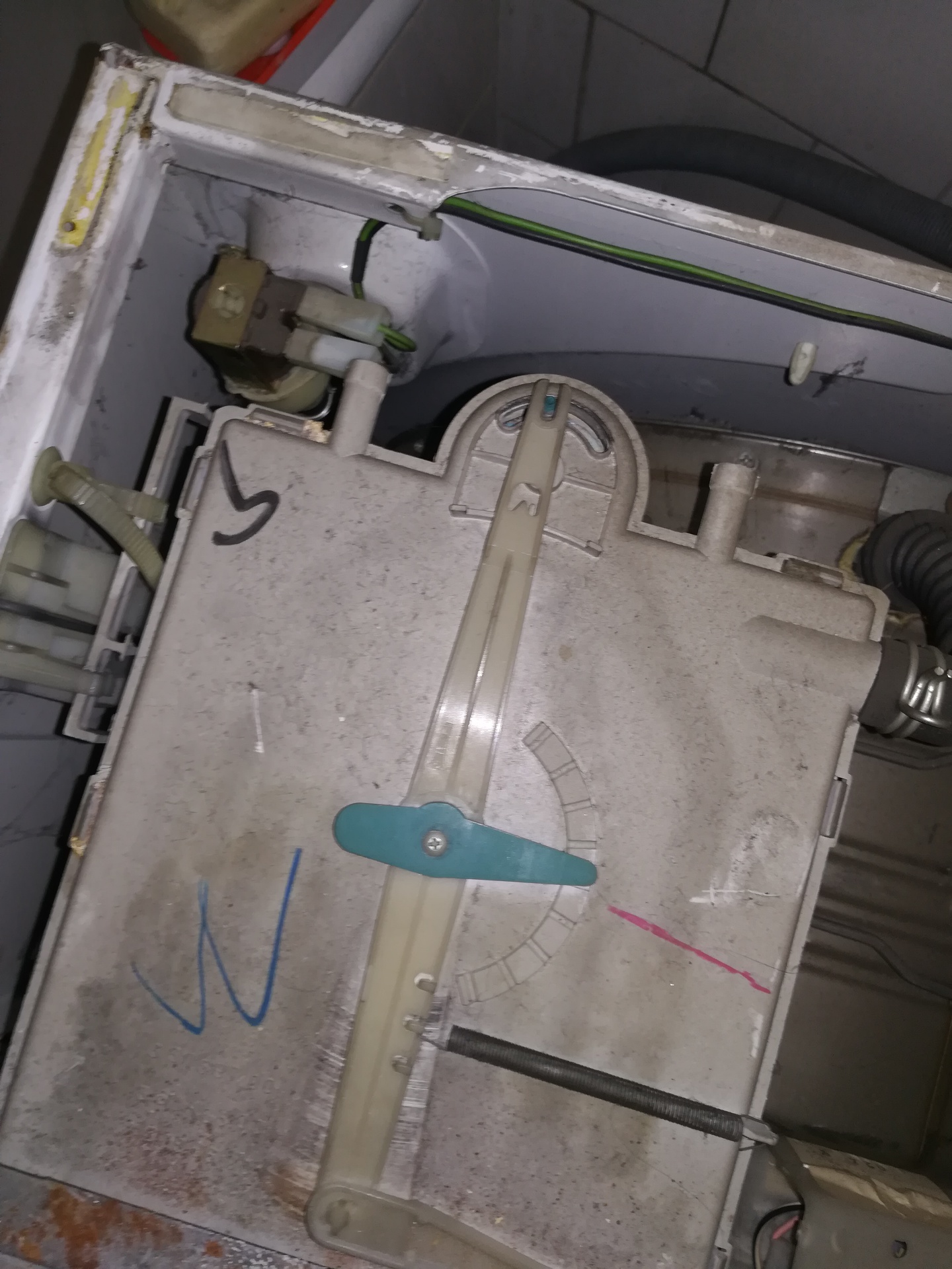

Van egy iszonyatos régi, sokat megélt BOSCH WMV 1600 mosógépem, 96-ban vettem, tökéletes volt mostanáig. A következő a gond. Valamiért magától megtelik vízzel. Természetesen áramtalanítottam. Levettem a fedelét. Van a cső, amin keresztül a vizet kapja. Onnan egy kis belső cső bemegy valami dobozba, lásd a képen. A kis belső cső nem vizes, nem ott szivárog. A kérdésem: van -e bármi esélyem? Most rányomtam egy leengedő programot, szépen leengedte a vizet. Ez a doboz viszont már nekem mágia. Ezen a dobozon van valami állítható izé, én nem értek hozz. Mi lehet a probléma, lehet -e orvosolni, vagy dobjam ki az egészet, vagy mindig engedjem le, tegyek be egy mosást, aztán egyszer csak megadja magát? Előre is köszönöm a segítséget, építő jellegű hozzászólásokat.
Komplett mágnesszelep csere!
Rendben, értem, köszönöm. Ez ahogyan nézem 5 - 25e forintig tart. Az egész gép nem ér már ennyit.
A kérdésem. Mivel kb. 1 hónap múlva én elköltözöm magyarországról, működőképes megoldás -e az, hogy mosok egyet, leengedő program. Ezt kb. 2-3 alkalommal szereteném megcsinálni, vagy veszélyes, és inkább ne? Jelenleg nincs pénzem sem erre, újat meg már nekem nem érdemes vennem.
Akkor egyszerűbb mindig elzárni a vizet.
