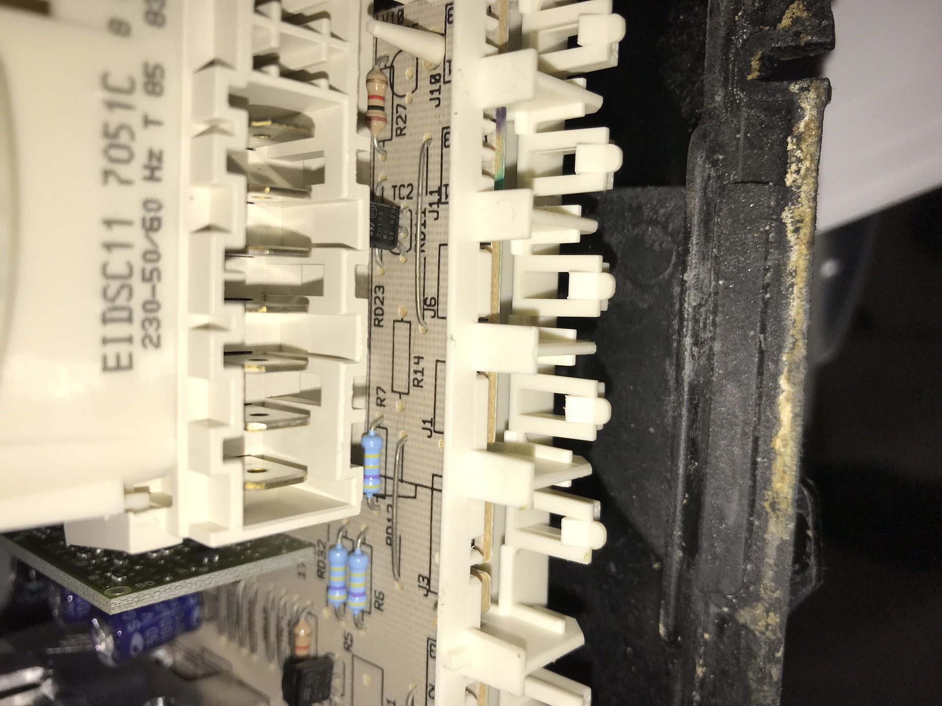

(#) HAL2000 válasza banya012 hozzászólására (») Nov 8, 2018 /
Szevasz!
Tényleg nem kioktatás végett, csak hogy értsük is egymást, az SMD egy technológia.
Kiszedtem a panelt, ránézésre minden ép. Mellékeltem egy képet a csatlakozó környékéről (a képen J1).
Mindössze egy ellenállás, meg talán egy tranyó van a környéken, amit csak kiforrasztás után tudok tesztelni, amihez meg ki kell bontani a programvezérlőt. Félek, nem ez a probléma.

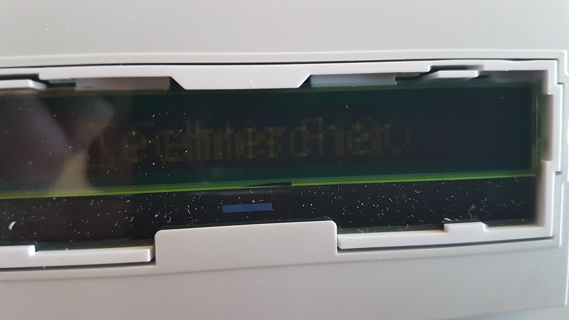

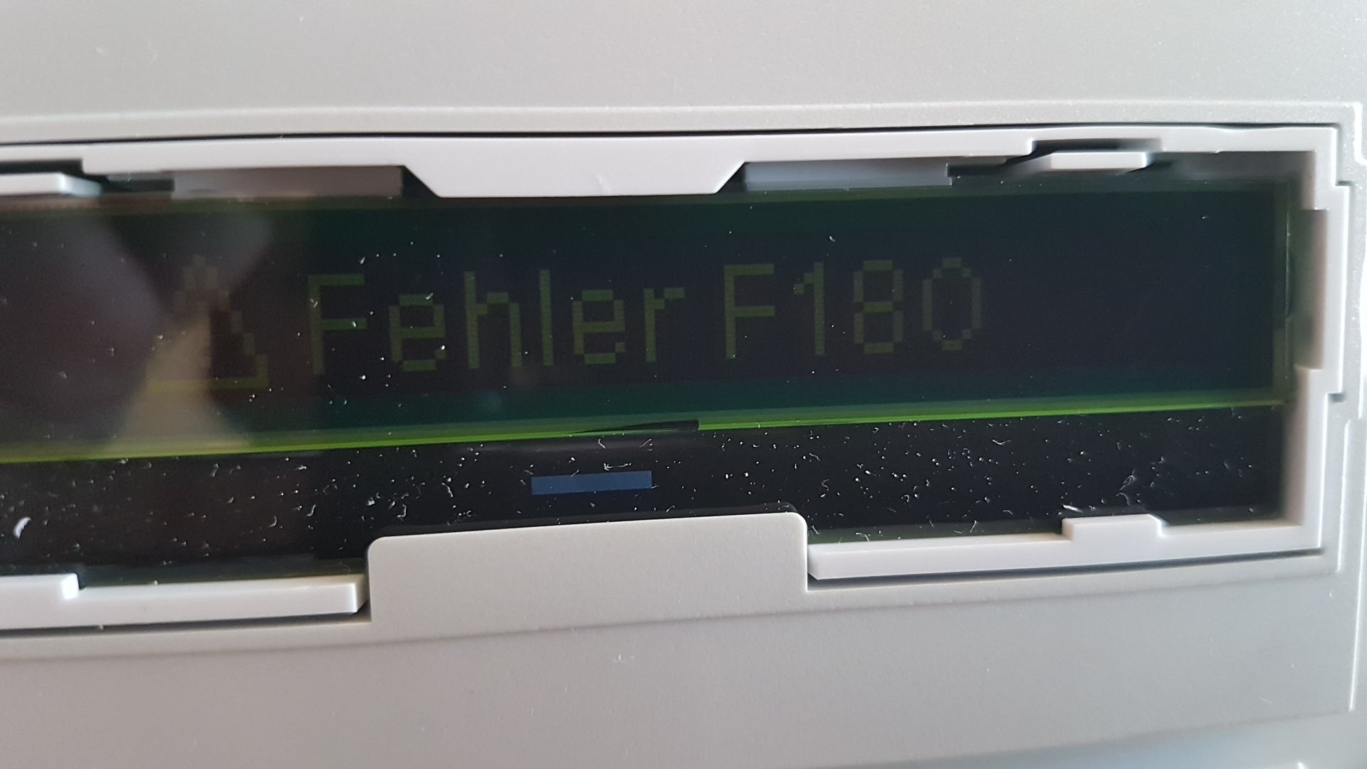

(#) banya012 hozzászólása Nov 13, 2018 /
Sziasztok..
Ujabb miele.. ujabb csoda..
Biztositek csere helyett, szetganyoltak a panelt.
Ezt orvosoltam.. egy egy vezetosav vegig egve..
Eletre kelt.. de epp hogy lelegzik.
F180 hibakodot hoz, amire a foldon nincs leiras.
Mint mindennel.. a mielenel is elerte a gepeket a veg, a szep, mindent kiiros agyon bonyolitott aramkorokkel..

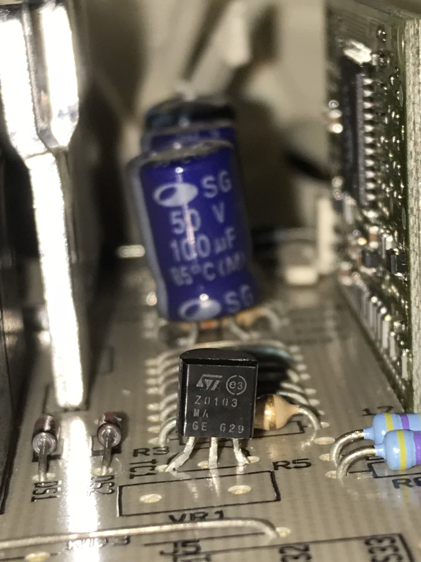

(#) HAL2000 válasza HAL2000 hozzászólására (») Nov 13, 2018 / 2
Lassan ugyan, de haladok előre. Az előbbi hozzászólásomban lévő képen nem tranzisztor látható, hanem egy triak. Van a panelen egy másik, ami inkább közelebb van (már áramkörileg) a kidobó szivattyúhoz. Azt kiszedtem, úgy tűnik kuka. Már csak a csere alkatrész beszerzése a kérdés, ami vidéken nem is olyan egyszerű. Mindenesetre a tippet köszönöm banya012-nek. Tudósítok ha van előrelépés.
