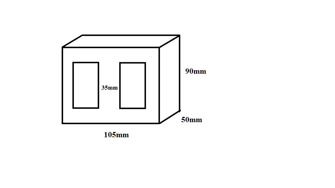

Adott egy erősítő, ami 120V-os hálózati feszültségről üzemel. Ennek a működtetéséhez kellene nekem egy transzformátort készítenem (230V/120V). A kérdéses trafó az erősítőn kívül, egy dobozban lenne, az erősítőt nem szeretném megbontani.
Az egyszerűség kedvéért autótranszformátorra, vagy más néven takarékkapcsolású trafóra gondoltam. Mivel ilyen trafót még nem készítettem nincsenek tapasztalataim, ezért kérném a segítségeteket a méretezés kapcsán.
A táplálandó erősítő adattábláján 410W teljesítmény felvételt tüntettek fel. (Maga az erősítő 2x120W-os)
Találtam egy szünetmentesből bontott trafót, aminek a mechanikai méretei nagyjából megegyeznek az erősítőben lévőével (továbbá mindkét trafó E-I magos), ebből gondoltam megoldani a problémát. (egyáltalán kell ekkorának lennie az autótrafónak??)
Odáig meg vagyok, hogy megmértem a szekunder feszültségeket: 2x13V és 1x 11V található rajta (226V hálózati fesz. mellett). Mikor ezeket lebontom megszámolom a meneteket, ebből már megtudom a voltonkénti menetszámot. Hogyan tovább a primerrel? A primer huzalvastagsága: 0,7mm.
A trafó méretei a mellékelt képen. Köszönöm!
(#) Ge Lee válasza metabo123 hozzászólására (») Nov 20, 2018 /
Teljesen újra kell tekerned, egyébként van egy olyan érzésem hogy ebben a formában nem lesz jó. Azért nem, mert a takaréktrafó az tulajdonképpen majdnem olyan mint a rendes trafó, azzal a különbséggel hogy a primer adott leágazása képezi magát a szekundert. Tehát, neked ha ezen megkeresed a primer közepét és kivezeted, akkor lesz egy olyan autotarfód, aminek a tekercse csak 0,7mm átmérőjű, tehát csak akkora árammal fogod tudni terhelni mint amennyivel a primert.
Annak a huzalnak 0,38mm2 a keresztmetszete, ha 2,5A/mm2-rel számolunk akkor az durván 1A. Tehát 230VA lehet az a trafó, ami meg is felel annak hogy egy szünetmentesbe nem nagyon tesznek annál nagyobbat, meg egy 2x120W-os erősítőbe sem.
Szóval az a baj, hogy 120V-on is csak 1A-t fogsz tudni levenni a trafóról a 0,7-es huzallal. Vastagabb huzalból kellene az egészet újratekerni, aminek én semmi értelmét nem látom, sokkal egyszerűbb ha csak a szekundert (ami a szünetmentesben a primer volt) bontod le, és feltekered a helyére azt a 120V/2A-nek megfelelő tekercset.

Lebontottam a szekundereket, a menetszámok alapján 0,52V/menet.
Most már jobban hozzáfértem a primer huzalhoz és pontosabban meg tudtam mérni az átmérőjét. Nem 0,7-es huzalból van, hanem ~0,95. Szerintem ez fog maradni.
Számításaim szerint 435 menet körül lehet a primer. Akkor visszaszedek 200 menetet, kicsapolok, majd visszatekerem a leszedett menetszámot.
Jó az elgondolásom?
Gee Lee: Most, hogy tudom, vastagabb a primer szerintem már bírnia kell (1,6A) neki. Mivel nincs szekunder a hűlése is jobb lesz a primernek, talán egy kicsit nagyobb áramsűrűség is megengedhető lesz, arról nem is beszélve, hogy ez egy erősítő, aminek a tápja nem állandó 100%-ra terhelt.
Az már úgy kb. jó lesz, feltéve ha vissza tudod tekerni a lebontott huzalt, illetve le tudod venni sérülés nélkül. Általában le is szokták soronként lakkozni.
(#) granpa válasza metabo123 hozzászólására (») Nov 20, 2018 / 1
Jól értelmezd a h.sz.-okban írtakat, különösen O. J. 1. h.sz.-át. Az a szünetmentesből való trafó elég erre a teljesítményre autótrafónak. A rajta lévő (0.95) huzal is. Vedd figyelembe, hogy a veszteség miatt a primer kisebb voltonkénti menetszámú, mint a szekunder (kb. 10 %-kal). Jelen esetben nincs jelentősége, csak a "szekunder" menetszámításnál vedd figyelembe, -és biztos, ami fix-, csinálj több kivezetést. Ha nagyon spéci akarsz lenni, vedd nagyobbra mindkét menetszámot: Azonos huzalból tekerj rá még kb. 20 %-kal többet, és azt oszd el a feszültségek arányában.

(#) metabo123 válasza granpa hozzászólására (») Nov 22, 2018 / 1
Köszönöm mindenkinek a segítséget!
Elkészültem a trafóval és tökéletesre sikerült a feszültségek leosztása: 111V és 121V lett a két fél.
Átmérő: 1mm huzalból tekertem még rá plusz 50 menetet. Lakkozva nem volt a trafó, úgyhogy letekeréskor nem sérült a huzal. Soronkénti szigetelés sem volt, de visszatekeréskor én már tettem bele.
Köszönöm még egyszer!

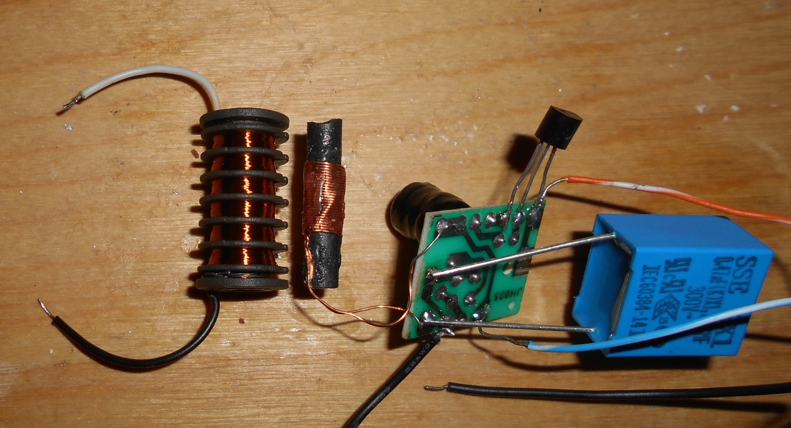

(#) Wind-Storm hozzászólása Nov 26, 2018 /
Ez egy eddig túl nagy ívkisülést sosem produkált elemes gázgyújtó maradványa. Cél volna a némileg nagyobb kimeneti feszültség elérése, hogy legalább egy átlagos gázgyújtó ívkisülésének nagyságával vetekedjen.
Jól gondolom, hogy a szekunderbe helyezhető ferrit(?)rúdon közel teljes hosszában kellene lennie végigtekerve a huzalnak, tehát hogy összerakva tökéletes fedésben legyen a szekunder tekercshosszával?
Nos, ha igen, ez esetben mit tehetek? Menetszámot tartva kicsit vastagabb huzalt tekerjek rá? A vastagabb huzal nem feltétlenül lenne probléma, mert a jelenlegi megoldás hézagos, lötyög miután bele van helyezve a szekunderbe.
A NYÁK is elég gyér, vékonyak a vezetősávok. A kondi-tirisztor-tekercs nyomvonalának a forrasztóónos megerősítésére gondoltam még.

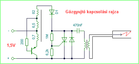

(#) gyuszo válasza gyuszo hozzászólására (») Dec 16, 2018 /
Itt a skori által készített kapcsolási rajza, ha ez segít.

(#) Gafly válasza gyuszo hozzászólására (») Dec 16, 2018 /
Ámbár a panel bal felső sarkán látszik egy "tekercsnek tűnő valami".
(#) gyuszo válasza Gafly hozzászólására (») Dec 16, 2018 /
0,7 ohmos ellenállás ?
Akkor huzal
(#) pucuka válasza Wind-Storm hozzászólására (») Dec 16, 2018 /
Azért van ferritrúdon, hogy ne kelljen végigtekerni a teljes hosszban. Ha egymásba dugod, akkor lesz egy trafód, aminek a szekunder feszültségére csak a menetszám áttétel aránya van hatással.
Megemelheted a tápfeszültséget, de az nem nagyon lesz hatással a szikra (szekunder feszültség) nagyságára. A szikra nagysága a bekapcsolás gyorsaságától is függ, tehát ha a blocking oszcillátorba gyorsabb kapcsoló eszközt tennél.
(#) Sebi válasza pucuka hozzászólására (») Dec 17, 2018 /
Itt a tirisztor süti a 470nF-ot a primerre, annak kellene gyorsabbnak lennie. Meg -ha a dióda nem schottky, akkor én arra cserélném, mert másfél voltnál azért számíthat 300mV is...
Az is lehet, hogy a folyamat túl gyors és a kondi még félig sem töltött, mikor a tirisztor begyújt?
(#) pucuka válasza Sebi hozzászólására (») Dec 17, 2018 /
Az is kérdés, hogy mennyi energia van a 470 nF -ban. Szkópolni kellene.
