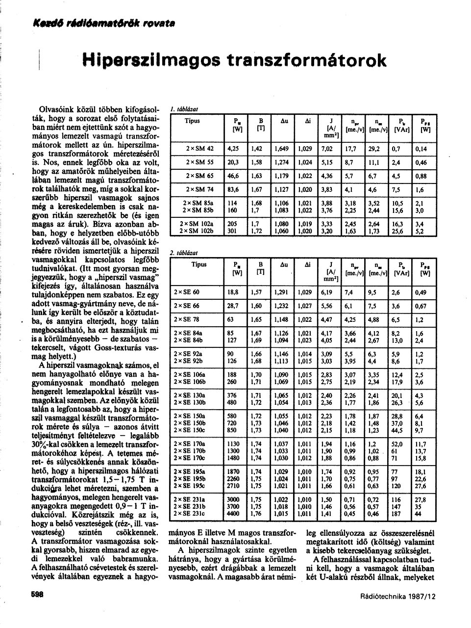

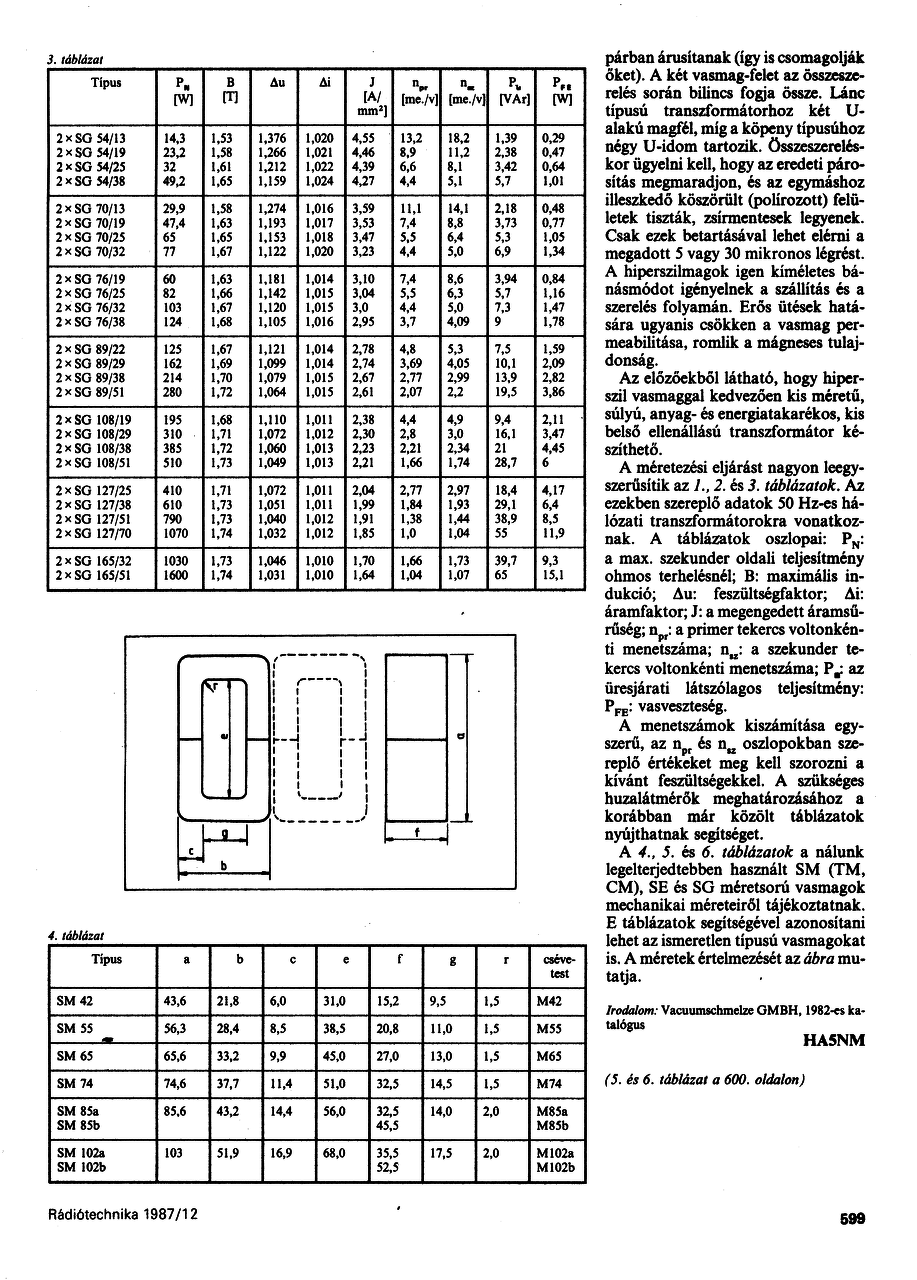

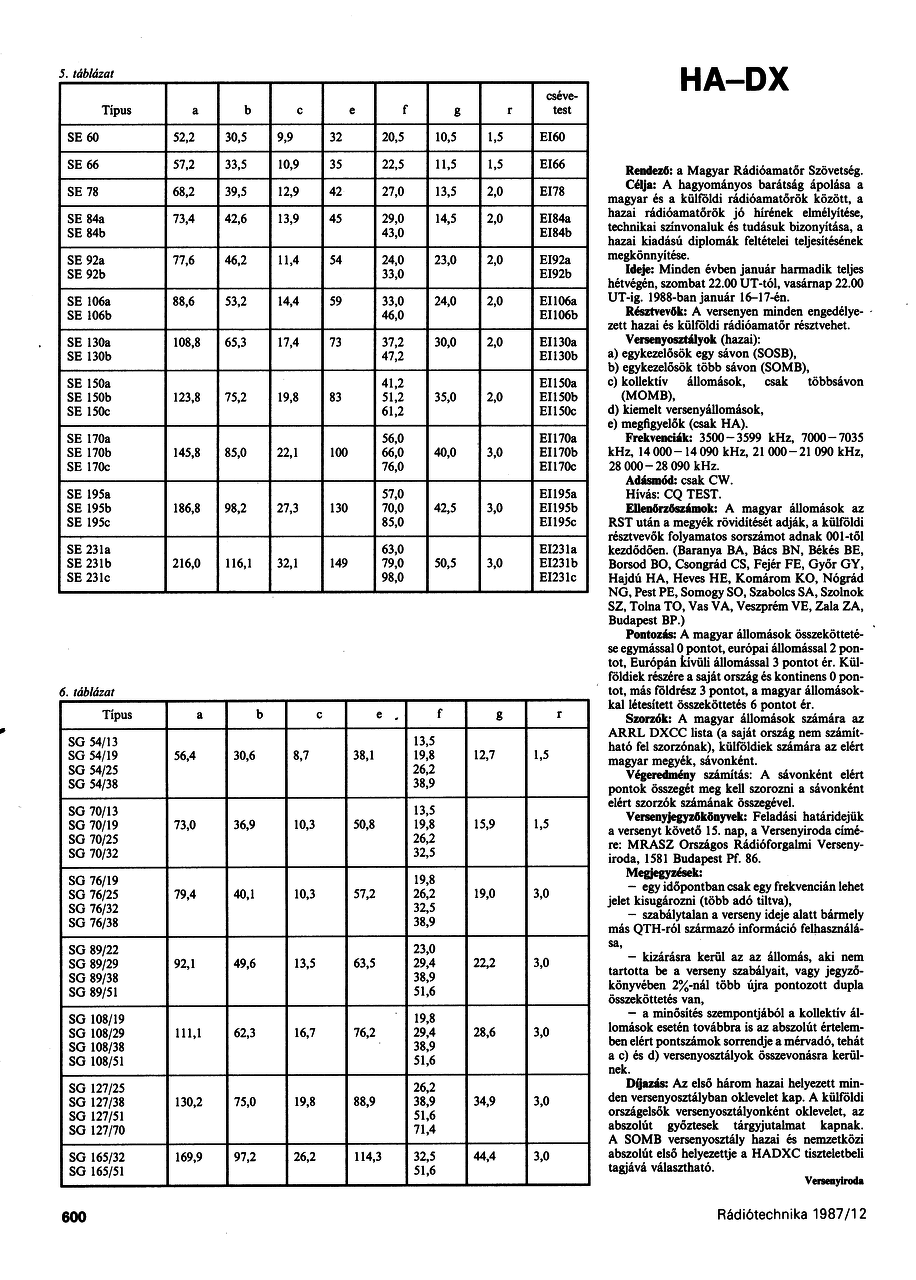

(#) RoliNyh hozzászólása Okt 2, 2018 / 2
Régi RT lapokban találtam az alábbi táblázatot. Hátha érdekel valakit digitalizáltam a köz javára...
A *.zip fájlban a képek megtalálhatóak eredeti méretben...
