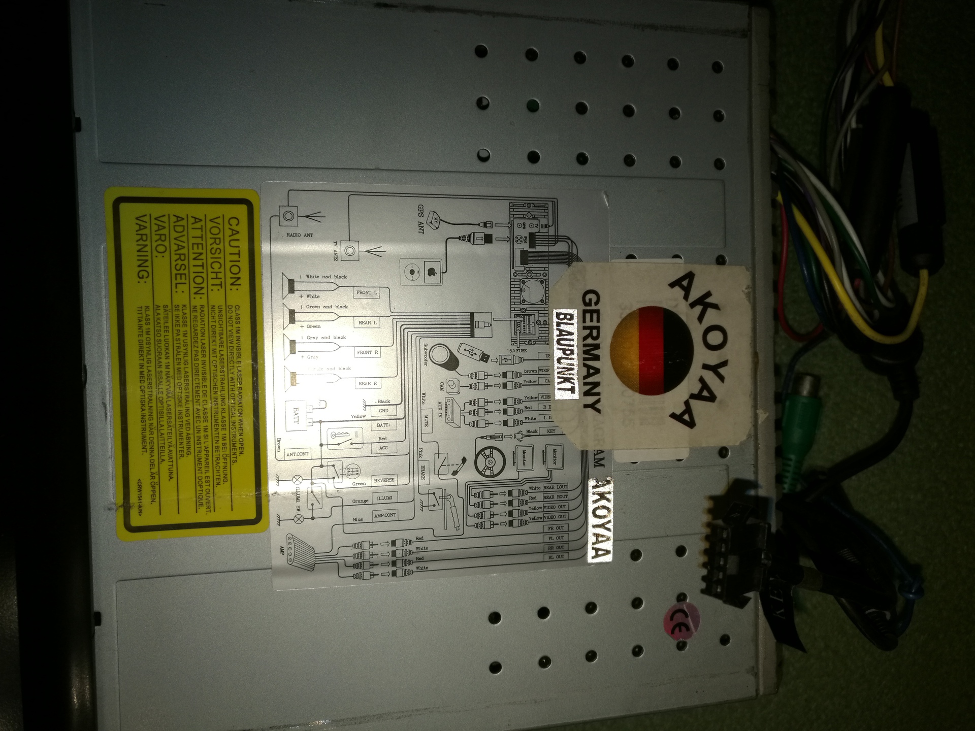

Azzal a kérdéssel fordulok a csapathoz, hogy van egy multikormányos Alfa 156-om Vettem bele egy "no name" német gyártású autórádiót, ami elvileg képes a multikormány gombjainak kezelésére. megvettem a fordító szettet is. A gond az, hogy az univerzális fordító szetten nincs olyan csatlakozó ami a rádión van. ki tud ebben nekem segíteni, hogy működjön a cucc. A segítséget előre is köszönöm.
Van egy alfa156 facekiftesem. Az Iso C2 cati 5.6 pontjára a multikormány ellenálláslétrája van e kivezetve? Az autórádióm (Noname) ezt direktbe fogadja e? Aképen a csati. 5 pin: pirös, fekete, fehér fekete. zöld. Idézet: „Az autórádióm (Noname) ezt direktbe fogadja e?” Ennyi információ alapján vársz választ a kérdésedre? Legalább egy fénykép a rádió csatlakozóiról jó lenne, van-e benne távirányító bemenet.
Ez az.
A fotó is ott van. Soros 5 pólusú csatlakozó, 2,54 mm-es raszter szerint. A nagyobb képek: (Azt levettem,hogy nem láttál még ilyet, meg Alfát se, azért köszi!) De: A hozzászólás módosítva: Ápr 24, 2019
Noname: Sony D714G.
A fotó is ott van: a rádió csatlakozóiról most tettél fel képet. Ha segítséget kérsz minél több információt adj meg, úgy biztosan előbb kapsz segítséget.
Jó, tisztába vagyok vele. Török. Egyéb info pl a kormányról?
