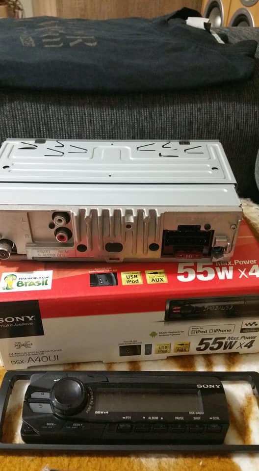

(#) zandriis5 válasza suszitibi hozzászólására (») Dec 8, 2018 /
Érdeklődnék, hogy a mellékletben található jack dugós, ellenálláskapcsolók jó-e a képeken látható Sony DSX-A40UI fejegységhez? Ellenállás alapon működhet ennek a távvezérlője?
(#) suszitibi válasza zandriis5 hozzászólására (») Jan 1, 2019 /
Sajnos nem ellenállásos, ezt már a Kenwoodnál eljátszottam én is, sikertelenül. Ezért voltak jók a régi jó Sony rádiók. Én is most vettem egy JVC KD-X342 rádiót, ehhez szeretnék építeni. Írtam a Youtubera Istvánnak, remélem segít.
Az Autohifi-city szerint, az új Sonyk, már nem azon az elven működnek, állítólag a régi távok nem jók hozzájuk. Ezért vettem JVC-t.
