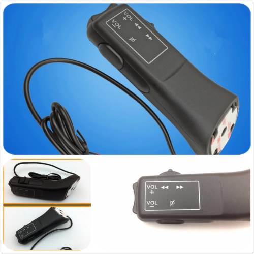

(#) suszitibi hozzászólása Jan 6, 2019 /
Néztem ezt a távvezérlőt. Igaz, csak 5 funkciót tud, de a lényeg benne van. Ebbe talán az elektronika is beférne. Talán még lehetne bővíteni is két nyomógombbal.
