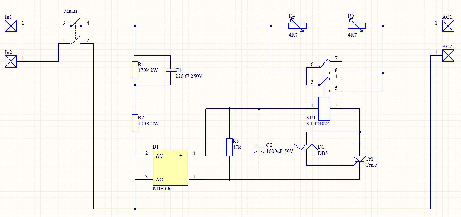

(#) nandika76 hozzászólása Jan 4, 2019 /
Szia kedves kameleon2 kolléga, kíváncsi vagyok a relés bekapcsolásra, ha tudnál róla valamilyen rajz formátumot mutatni azt nagyon megköszönném.
(#) kameleon2 válasza nandika76 hozzászólására (») Jan 4, 2019 /
Ha van a végfokon belül elérhető gyengermú lehetőséged, például 12, 24, 48V, akkor egy DC relét meg tudsz hajtani a kapcsolóról. A relé pedig már gond nélkül kapcsolhatja a terhelést. ráadásul egyszerre tudja szakítani a fázist és a nullát. De ha átnézel egy másik topikba: Be-/kikapcsoló nyomógombbal, ott is van pár elegáns megoldás mikrokapcsolós nyomógombra.
(#) nandika76 válasza kameleon2 hozzászólására (») Jan 4, 2019 /
Az van természetesen, "csak ahhoz BE kell előszőr kapcsolni" a készüléket.
(#) reloop válasza nandika76 hozzászólására (») Jan 4, 2019 /
A nyomógomb annyiban nehezíti meg a munkádat, hogy a rögzítő csavarok elrejtéséhez egy szerelő lemezt kell kialakítanod Bővebben: Link
(#) lóri válasza nandika76 hozzászólására (») Jan 5, 2019 /
Én olyat csináltam, hogy a főkapcsoló tartja a Skori-féle lágyindítót. Lehet, hogy nem jó, de ötletnek sem biztos, hogy jó. A kapcsoló (isostat jellegű, régi pc tápkapcsoló) a lomax-ban van 100 Forintocskáért. Van még egy led is rajta előtéttel, csak a kapcsoláson nem van rajta. A csatlakozások csúszósarusak.
A hozzászólás módosítva: Jan 5, 2019
(#) messius válasza nandika76 hozzászólására (») Jan 5, 2019 /
Ez nem jó választás mert ez csak 1 áramkörös és nem kapcsoló hanem nyomógomb! Szerintem a legegyszerűbb egy műanyag burkolatú kétáramkörös(nullát és fázist is megszakítja) hálózati billenőkapcsoló! Van kerek kivitelű is, így csak a meglévő lyukat kéne nagyobbra fúrni a készülékházon.

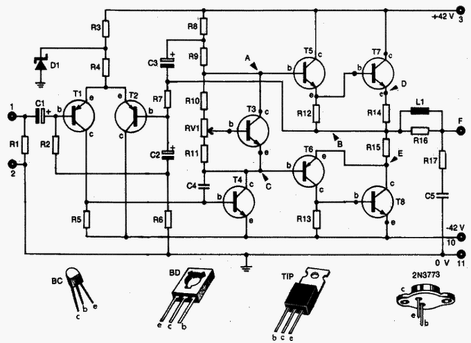

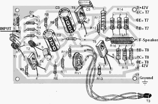

(#) Beringer 600 hozzászólása Jan 6, 2019 /
Segítséget szeretnék kérni,hogy ezt az erősítőt szeretném megépíteni.
Itt van ennek a kapcsolásnak az eredeti rajza,s itt van a 4 végtranyós rajz is.de a továbbfejlesztett rajzon 2 kis tranyóval több van mint az eredetin.
Tudnátok segíteni hogy q11 és a q12 milyen polaritású?
S hogy a 4 végtranyós rajzon ott van hogy A B s ezek mellett van egy jamperral J3 egy át kötés,de a J3 átkötés nincs az eredeti rajzon,hogy az mit takar?
Segítséget előre is köszönöm.
A hozzászólás módosítva: Jan 6, 2019
(#) reloop válasza VarGabi hozzászólására (») Jan 6, 2019 /
Szia! Ha csak erősítőnek szeretnéd használni, elég a végfok és a táp elkóit cserélned. A végfokban axiális kondik vannak, de a radiális is beépíthető, ha csak olyat tudnál beszerezni. Ügyelj az elektrolit kondenzátor polaritására!
Olvasd le a cserélendő kondi feszültségtűrését és legalább akkora, vagy nagyobb értékűt vegyél! A túl nagy azért nem jó, mert lehet nem fog beférni.
A balansznál is van elkó, a cserétől akár az is megjavulhat.
A kábeled valószínűleg árnyékolatlan.
(#) reloop válasza Beringer 600 hozzászólására (») Jan 6, 2019 / 1
Szia! Q11 NPN, Q12 PNP. A J3 egyszerű átkötés R15 számára.
Úgy nézem a B-B-t össze kéne huzalozni. Elég slendrián módon jut Q8, Q10 kollektor árama a kimenetre, egy rendesebb dróttal meg kéne erősítened.

(#) Beringer 600 válasza reloop hozzászólására (») Jan 6, 2019 /
Még annyit szeretnék,hogy a R20 R21 R22 R23 milyen értékűt tegyek bele?
+- 45v ról fogom hajtani,csak le írtam nem tudom fontos e a jelzett ellenállatok meghatározásához.
Az a két kis tranyó s a 4 ellenállás milyen része a kapcsolásnak?
Köszönöm a segítséget István!
Ez a bővítmény funkcióját tekintve áramkorlátozó lehet, de javaslom hagyd ki kompletten, mert a negatív félperiódusban nem korlátozza a meghajtó áramát, így saját magát teszi tönkre.

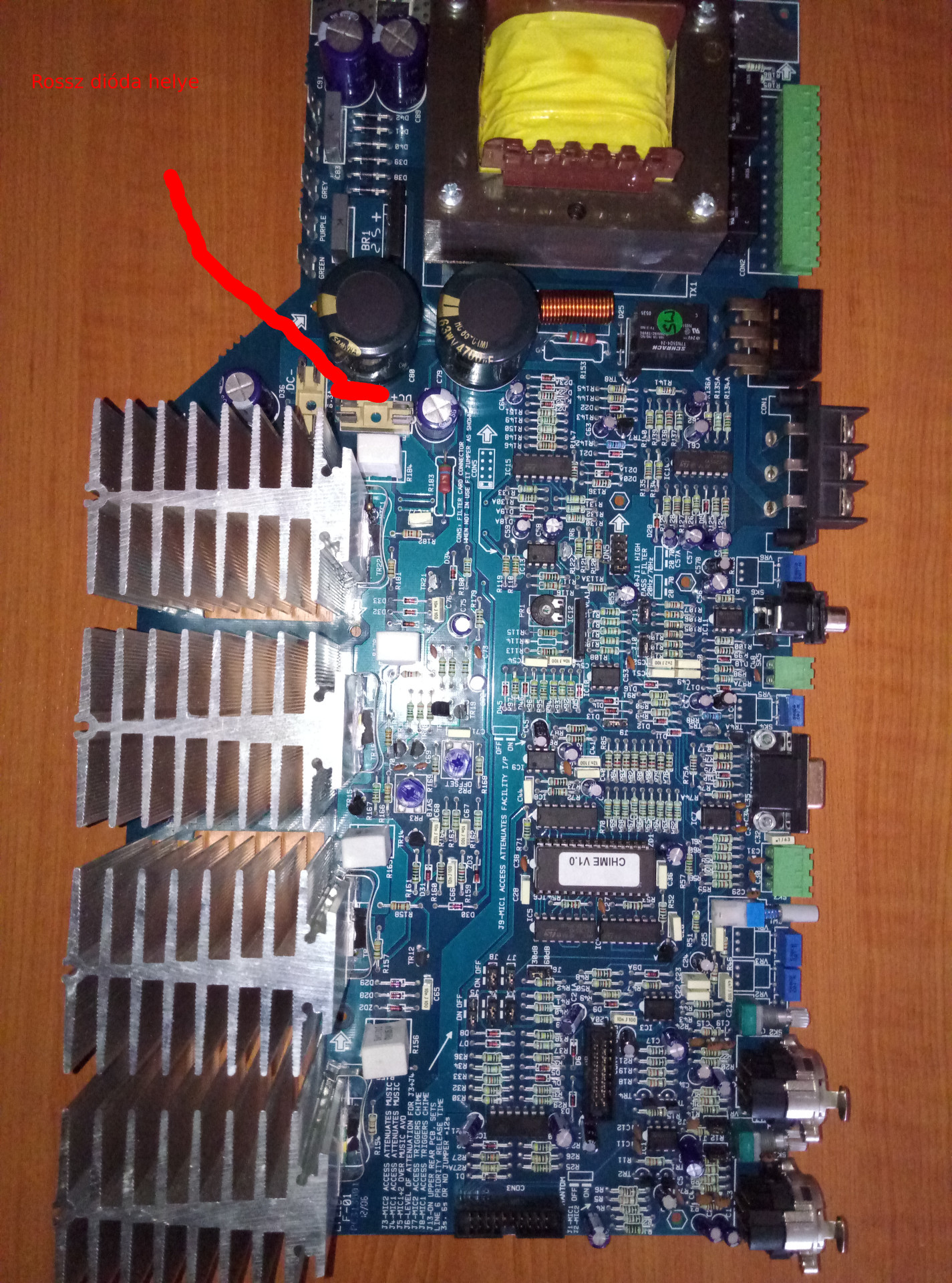

(#) Norbi211 hozzászólása Jan 7, 2019 /
Helló. Szeretnék segítséget kérni egy cloud mpa-626 150w-os erősítőhöz. Megvetten használtan és bekapcsolás után csak 20 percig szólt,de akkor is gyengén. Utána kivágta mindkét biztosítékot. Rögtön szét is szedtem a lapon égés nyoma vagy sérülés nem látható. De friss hővezető van a tranzisztorokon szóval gondolom mielőtt megvettem kicserélték. A kiégett biztosítékok mellet egyedüli hibát ott találtam egy kiégett diódád. Lényegében azt szeretném kérdezni hogy az lehet-e a felelős a kidobott biztosítékokért vagy a tranzisztorokkal lehet-e valami ? Előre is köszönöm.
Itt egy Kép a lapról
(#) reloop válasza Norbi211 hozzászólására (») Jan 7, 2019 /
Szia! A biztosíték kiégését magában az egyenirányító is okozhatta, de ellenőrizned mind a négy végtranzisztort, a lábak között nem lehet rövidzár. Így folytathatod a további vizsgálódást: Bővebben: Link
