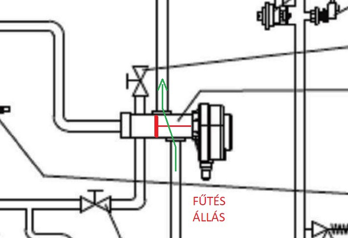

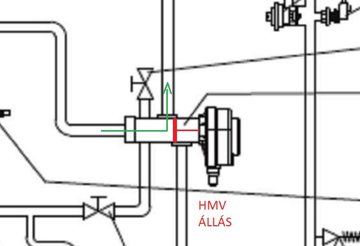

(#) VIM válasza tevetappancs hozzászólására (») Jan 9, 2019 /
Megpróbálom szemléltetni a váltószelepnél kialakult helyzetet. A rózsaszínű nyíllal jelzett irány az éppen fordítva alakul ki, hiszen a váltószelep a visszatérő ágban van és a szivattyú abból az irányból szív. Az irányt a váltószelep motorja által mozgatott szeleptest végzi el helyes működés esetét feltételezve.
Végül is ez volna a Te kazánod váltószelep sematikus rajza de a lényegen nem változtat semmit, hogy a szelep honnan hová engedi a körök áramlását.

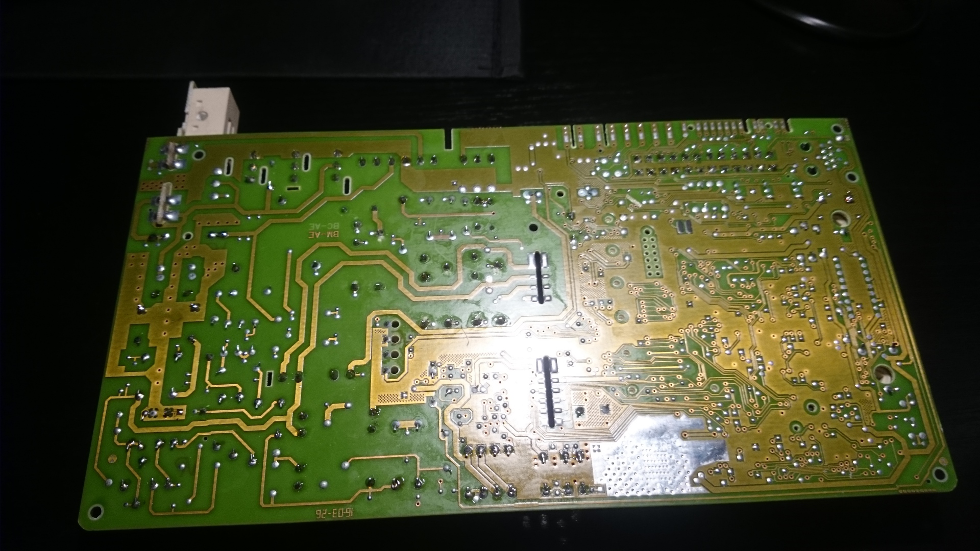

(#) flyer hozzászólása Jan 9, 2019 /
Sziasztok. Szakértő véleményt szeretnék kérni. Adott egy Junkers Euroline ZW23 kombi turbos kazán. 60 fokos hibajellel. Ami az ionizácios áramör hibájára utal. Ionizácios elektróda cseréje nem oldotta meg. Igy szereztem egy másik vezérlőpanelt. Jelenség ugyanaz. Gyujtás után azonnal elveszi a gázt. Mig melegviz adásnál nem.

(#) VIM válasza tevetappancs hozzászólására (») Jan 9, 2019 / 1
Annyira nem ismerem a részleteket de a szelepmozgató motor az alap helyzetben fűtés állásban tartja a háromutú szelepet, rugó ellenében, amit a szelepbetét tartalmaz. Ha HMV-t kell készíteni akkor behúz a motor és engedi a szelepbetét rugóját, hogy áttolja magát a szelep HMV állásra, elzárva a fűtési átmenetet. Ha szorul a szelep betétje vagy ki van kopva és befeszül, nem tudja a rugó a helyére tolni a dugattyút, ezért ott is nyitva marad az átmenet a szivattyú visszatérő ága felé, tehát mindkét irányból tudja áramoltatni a köröket. Ebből adódik, hogy ott a háromutú szelepnél furán keveredik a körök hőmérséklete.

(#) VIM válasza flyer hozzászólására (») Jan 9, 2019 /
Szia! A HMV készítésnél működik rendesen, vagy ott később alszik el a főégő?
(#) flyer válasza VIM hozzászólására (») Jan 9, 2019 /
ott müködik, amig a vizvétel van végig.Ami még érdekes , Első indítási kisérletnél,nincs gázszelep nyitás, Második inditásnál van gáz szelep nyitás. Majd gyujtás után elzár 1-2 sec után.
Nézd meg, hogy a ventillátor nyomáskapcsoló átvált e ilyenkor vagy elejt, mert akkor nem folytatódik a művelet. Ha mégis rendben volna akkor valószínű, hogy panelhiba. A főégő lassú gyújtási folyamata nem működik megfelelően, HMV készítésnél teljes terheléssel indul ami viszont jól működik.
Lehet nem jol fogalmaztam meg. Tehát Hmv -nél is második gyujtás ciklusban indul el. Ott is elösször nincs gáz nyitás, majd másodszorra nyit gázt. Utána amig hmv vétel van ,addig működik. Én is azt gyanitom hogy pont átvágtak a beszrezett panellel. De hogy miért is nem lepödök meg rajt. Azért a presossztátot megnézem alaposan. Köszönöm. .
Csak feltételezem, hogy ha leáll a művelet az a szellőzés hiánya miatt lehet. Persze lehet panel hiba is. Ha a nyomáskapcsolót és annak csöveit kitisztítottad, arra ügyelj, hogy a csöveket oda dugd vissza ahonnan levetted, mert különben nem fog működni. A csöveket fújd ki és ellenőrizd, hogy átlátni e rajtuk ha kiegyenesíted. A nyomáskapcsolóba ha belefújsz, kapcsol e normálisan.
