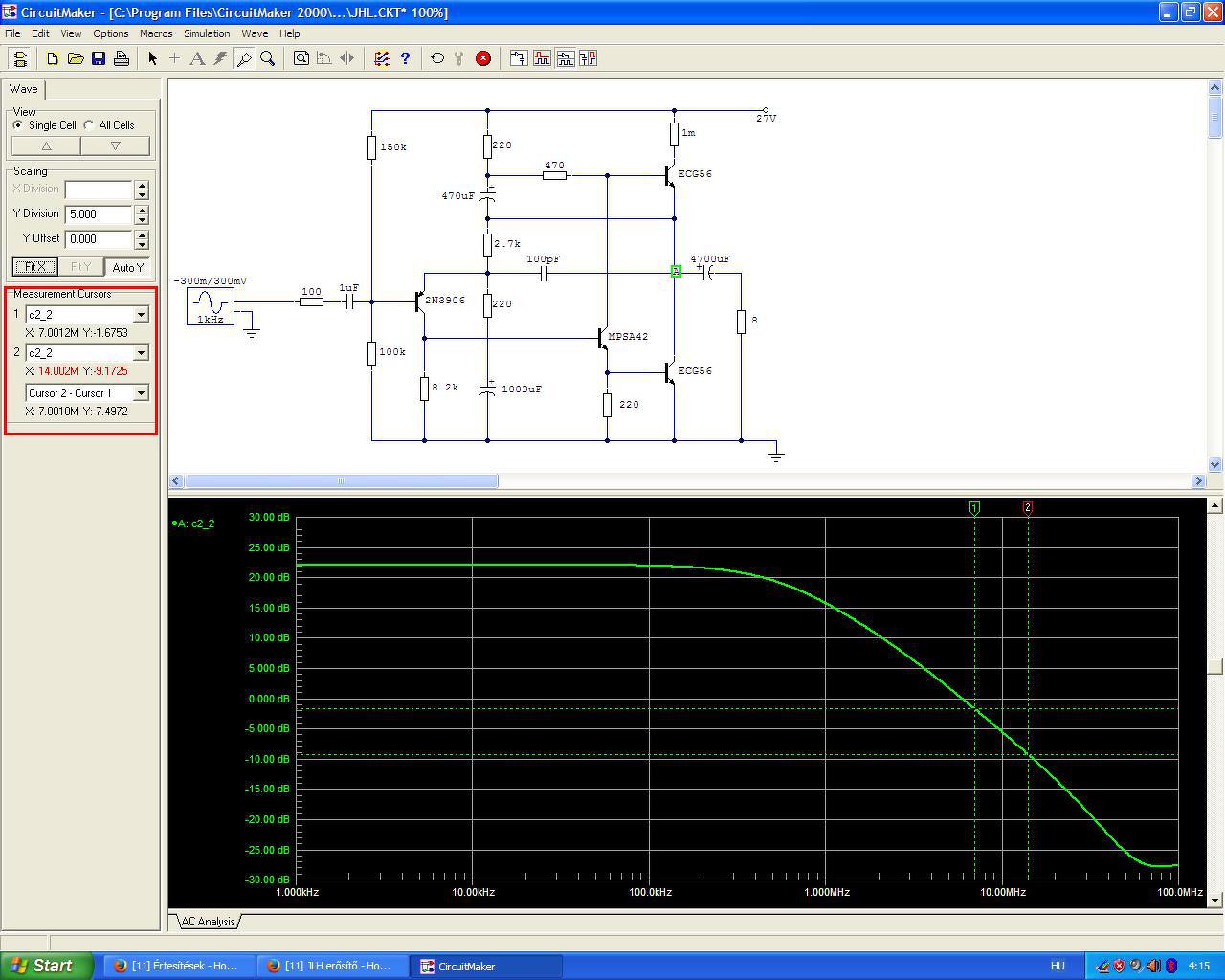

(#) Karesz 50 válasza gordonfreemN hozzászólására (») Jan 7, 2019 / 3
Rajzoltam, hogy szemléltessem milyen hatással van a generátor ellenállás változtatása egy erősítő átviteli tulajdonságaira. A valóságban minden fokozatnak van egy optimális lezáró és egy optimális generátor ellenállása. Tehát nem kell ebből azt a következtetést leszűrni, hogy az ideális generátor ellenállásnak nulla Ohm-osnak kell lennie. Optimálisnak kell lennie.
Hogy mi az "optimális"? Ez jó kérdés, mert a "paraméterek" olyanok, hogy egymás ellen dolgoznak. Pl. a torzítás a sávszélesség ellen, a lezáró impedancia az impulzus átvitel ellen... stb.
Ilyenkor szoktuk azt csinálni ("tudományos alapon"), hogy meghallgatjuk így is, meg úgy is és amelyik szebben szól azt a változatot hagyjuk meg véglegesnek. Mondjuk egészen addig, míg a lánc valamelyik tagját másra nem cseréjük. Ekkor egy más beállításban fog másképp szólni.
Az ábrák jól szemléltetik, hogy a nagyobb generátor ellenállásnál nő a THD és romlik a fázistartalék, de előfordulhat, hogy javul az impulzus átvitel. A nagyobb generátor ellenállás a nagyobb értékű hangerőszabályzó jelenti. És itt megint egymás ellen dolgoznak a paraméterek, mert a nagyobb ellenállásértékű poti viszont kevésbé terheli az azt meghajtó fokozatot (az előerősítőt) ez meg neki kellemes. Erre szoktuk azt tanácsolni, hogy a hangerőszabályzó poti ne legyen 10 kOhm-nál kisebb, vagy 50 kOhm-nál nagyobb. (Kivételek persze itt is lehetnek.)
