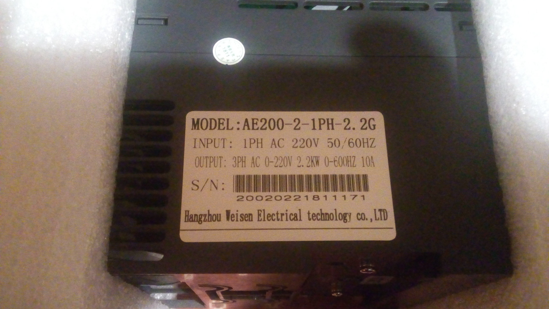

AE 200 -as frek.váltót használ valaki?Jól látom,a leírás alapján a hálózati fesz.(AC 220V) R,T lábakra megy?
Tudtommal lézernél ugyanúgy a spindle relét lehet használni, illetve a fókusztáv állításával lehet gyújtópontba állítani a tárgyat. Ha elemelem a gyújtóponttól - nem éget, ha lejjebb engedem fókuszba - éget. De amíg a spindle aktív addig a led világít.
R S T a 3 fázis betáp, U V W motortekercs.
Az a kérdés mekkora feszre készült, a Japó frekiváltókat szoktam 1 fázisról táplálni, úgy hogy 2 fázis közé kötöm.
Ez monofázisú,ezért nem világos.
Igen ha nincs benne fesz figyelés,ami a két fázis között 560V egyen.De ha nincs is benne,1F 310V mire elég ha nem arra van készitve a frekiváltó?
Szerintem R T. Kicsi kínainak nem volt kedve másik előlapot szitázni..
Próbáld ki elrontani nem tudod,Vagy működik vagy nem.
Azért ha valaki használ ilyet megköszönném ,ha megerősítene a bekötést illetően.
Ezért kár volt itt kérdezned.Mi az esélye hogy itt valakinek pont ilyen frekiváltója van a nagy fal tövéböl?Ha a kicsi sárga azt irta oda kösd,kösd oda.Ha mégis 3F lenne akkor sem lessz baja.
Gondoltam ,marómotorhoz csak használ valaki ilyet,vagy hasonlót,ilyen bekötési jelöléssel.
Szerintem meg előállítja a 3 fázist, na persze az egy fázisod még nem lesz attól 6kw terhetőségű, hanem a 3 fázisú fogyasztó max. 2,2 kw.. A ruszkik már régen kitalálták pl. a birkanyírójukhoz. Az 3x36v-tal megy.
A hozzászólás módosítva: Jan 17, 2019
Az úgy biztosan nem jó. Vagyis a ki-be kapcsolásra jó, de az erősséget is kellene tudni szabályozni ugyanúgy mint a marómotor fordulatszámát. Pl egy fénykép gravírozását nem lehet másként megcsinálni.
A kézikönyvében egyértelműen benne van: R,T single-phase AC INPUT Connecting with the frequency power supply, single-phase AC220V 50-60HZ.

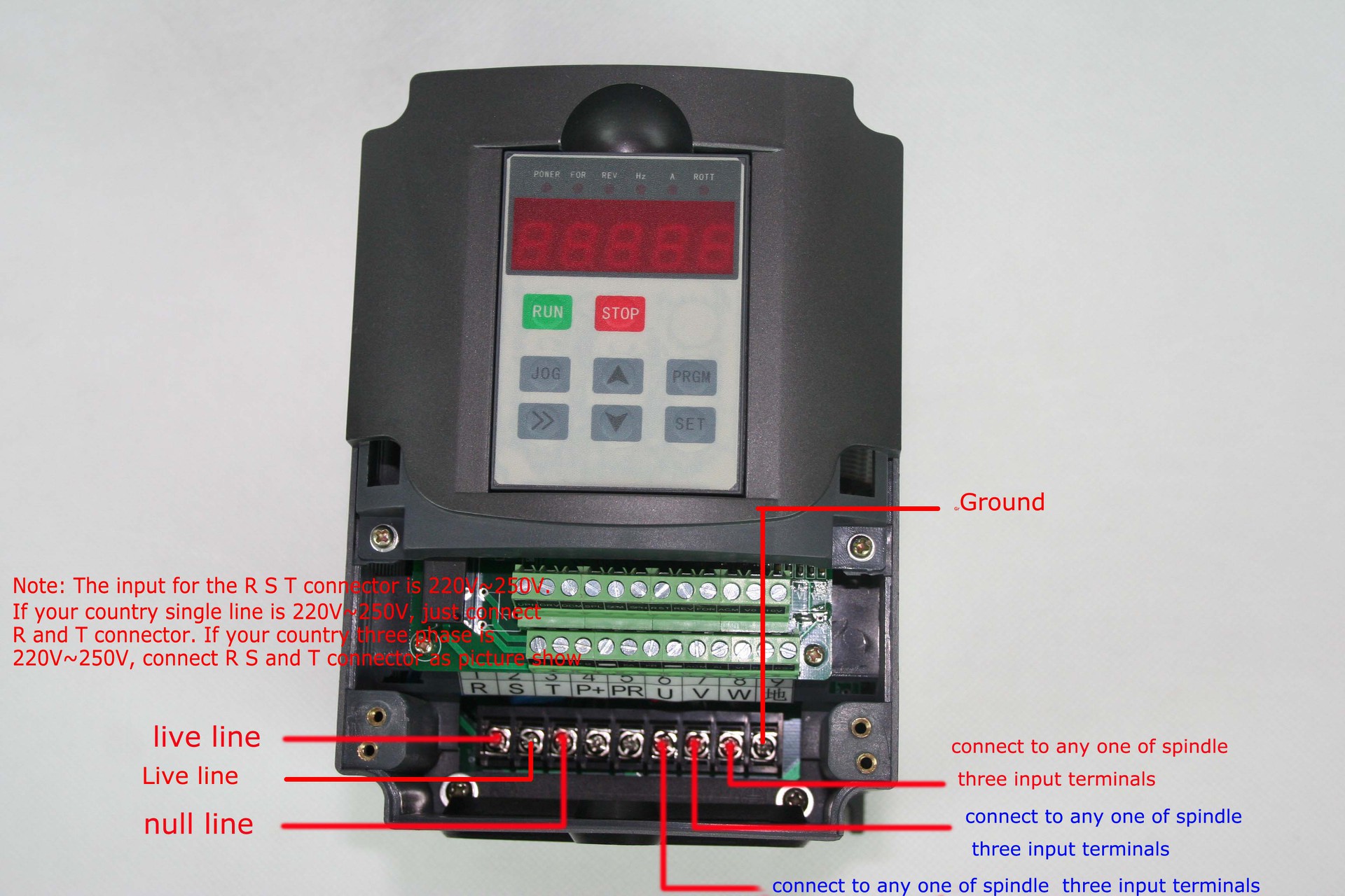

A korábban tárgyalt frekiváltóval kapcsolatban: Ez emlitett inverter hasonló mint az enyém . Ezt is 220V bemenettel tervezték és 3 fázis kimenettel. Az a probléma hogy ugyanebben a kivitelben van 3 fázis bemenetelű is, és mindkét verziónál R, S, T ,jelölés szerepel a bemenő fázisok számára. a 220 Voltal működő vezetékeit is ide kell bekötni ,mégpedig ugy hogy a fázist bármelyik R vagy S vagyí T-re
A nullát pedig bármelyik fennmaradóra . a fóldelésnek kell hogy legyen egy külön bemenet (az enyém estében a 9-es jelű GND bemenet (Legtöbb esetben ar R= fázis T= Nulla használják ) Kimenetként az U, V, W, a fázisoknak és külön kimenet a földelésnek (enyémen ugyanaz a 9-es jelölés ami egyben a bemenő GND és az árnyékolást is ide kell bekötni

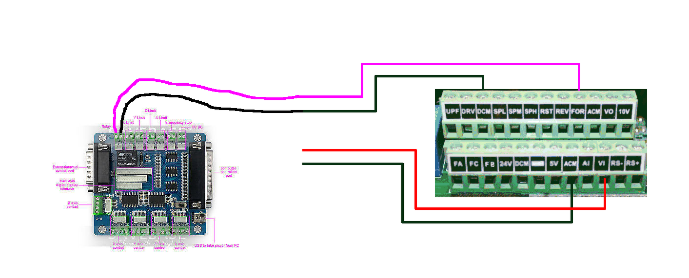

HY JK02M5 tipusú a vezérlőm. ez sajnos nem tudja a PWM-et viszont vettem egy másikat ami tudja. Először csak azt szeretném megoldani hogy a relé vezérelje a ki-be kapcsolást a sebességet pedig én állitanám a potival. Később viszont lehet hogy a másik vezérlővel a PWM-et is szeretném. jelenleg ami relé rajta van a vezérlőn az 110 voltig megfelelő. Azt hiszem hogy ezt a DCM és a FOR-ra kell majd rákötnöm az inverteren. Viszont azt nem tudom hogy ott közvetlenül 220 Voltot kapcsolgat majd vagy az inverteren belül is van egy relé kapcsolás gyengeárammal . Ezért vettem az EBAYon egy ILYET Ez 220V 10A -t tud Igy két relén keresztül indulna az inverter. Vajon szükséges ez? vagy közvetlenül köthetem az invertert a 110V relére a vezérlőn?
Még az EMI Filterrel kapcsolatban kérdezném hogy hasonlót használsz mint az enyém ? Hogy kerülted ki a firelét? Egyáltalán szükséges ez a szűrő? Más: amikor a csatlakozót megmutattam a boltban hogy mihez is szeretnék venni árnyékolt négyeres vezetéket majdnem rosszul lett az eladó . Az én motorom 2,2kw - Kb 11 Ampert vesz fel induláskor, 1mm keresztmetszetű vezetéket rendeltem, remélem megfelelő lesz ,viszont az a csatlakozó lehet hogy veszélyes 3 fázishoz
