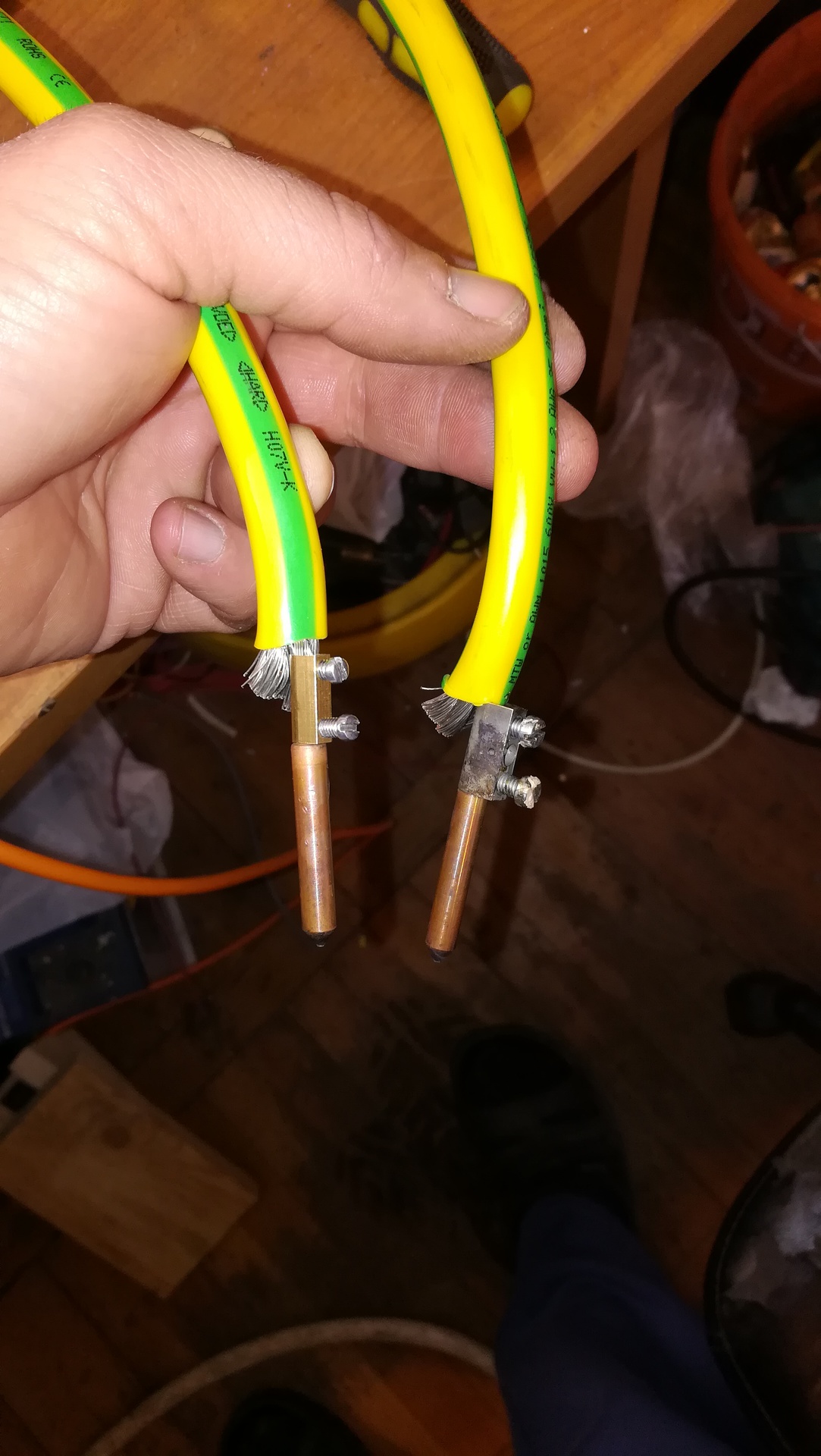

(#) horvistvan hozzászólása Ápr 6, 2019 /
Sziasztok! Egy kis segítségre lenne szükségem. Tovább szerettem volna fejleszteni a mikros. trafós ponthegesztőmet két trafósra. Sikerült szereznem még egy ugyan olyan trafót. Elvileg mindent jól össze is kötöttem. Nem dolgoznak egymás ellen, szép csendesen búgnak de nem érzem, hogy erősebb lenne a kettővel. Sőt! Inkább gyengébbnek tűnik az egész!
A hozzászólás módosítva: Ápr 6, 2019
(#) Gafly válasza horvistvan hozzászólására (») Ápr 6, 2019 /
Azon gondolkozom, hogy a feszültség ugyanakkora marad, hiába kötsz párhuzamosan két trafót. Ráadásul az a kötés sem tűnik kicsi átmeneti ellenállásúnak.
Nem lepődök meg rajta, hogy gyengébbnek tűnik...
Ha van még ebből a szekunder anyagból, akkor próbáld meg egy szállás, sorosan kötni az egészet.
Alternatívaként legalább valami jobb kötéssel (például forrasztás) soros kötést létrehozni.
Ha véletlen "szembe" kötnéd őket, akkor a primert fordítsd meg.
(#) horvistvan válasza Gafly hozzászólására (») Ápr 6, 2019 /
Köszönöm szépen a segítséget! A soros kötést azt hogy érted? Pofátlan lennék ha kérnék egy skicc rajzot? Köszönöm!
(#) erbe válasza horvistvan hozzászólására (») Ápr 6, 2019 /
Elvi kapcsolási rajz
Megvalósítás
(#) horvistvan válasza erbe hozzászólására (») Ápr 6, 2019 /
(#) Gafly válasza horvistvan hozzászólására (») Ápr 7, 2019 /
Ha úgy fűzöd ahogyan erbe mester javasolja, akkor is alapelv, hogy szekunder oldalon "tele legyen rézzel", azaz ha van anyag, akkor kötheted párhuzamosan/fűzzél be több szálat több szálat, amíg belefér....
Ja, és a söntöt sem viccből mondta.
