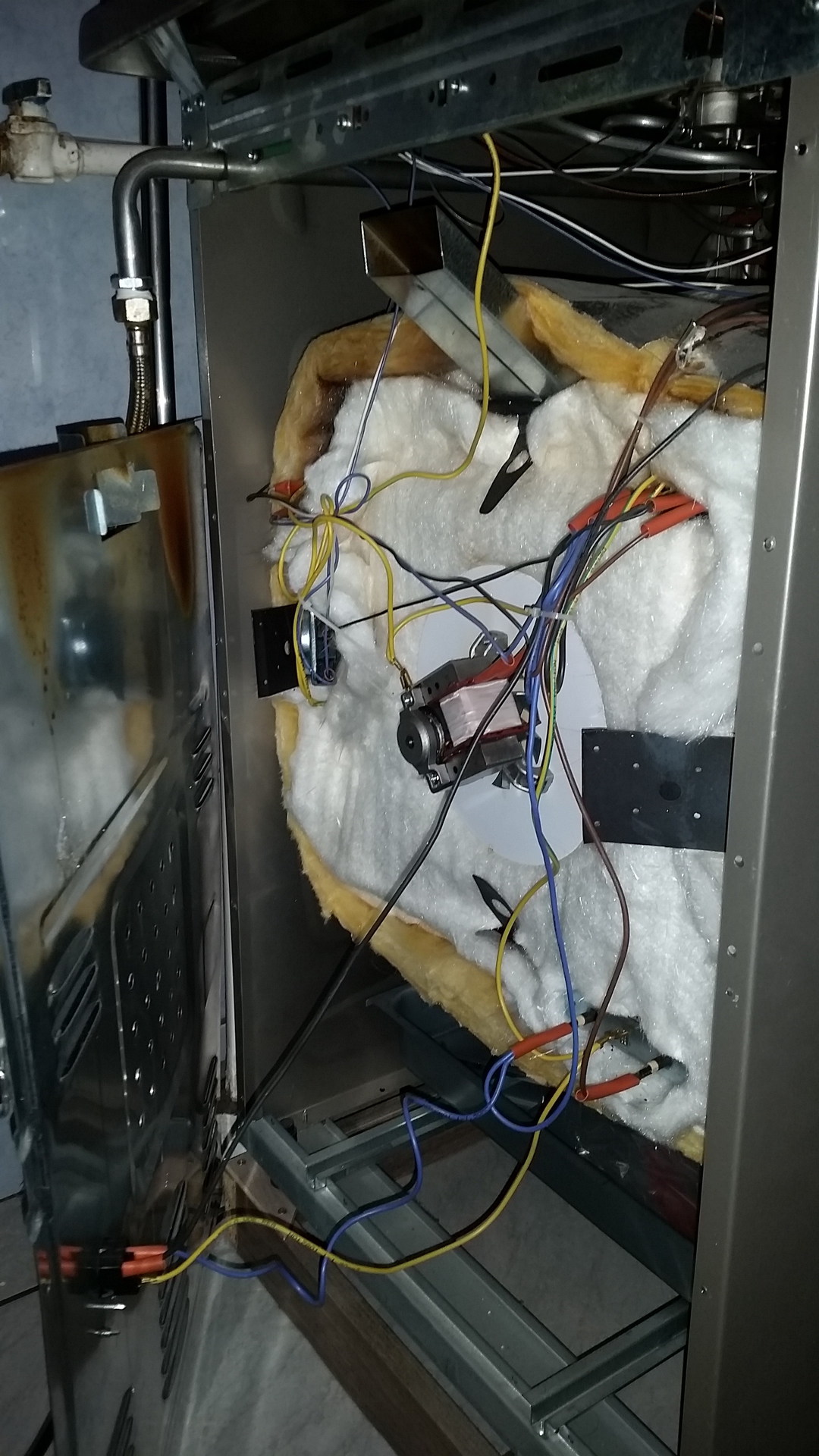

Na szétszedtem megint azt a fránya sütőt. Most volt csak időm rá. Szerintem a kapcsoló lesz a hiba, meg van égve, ahogy a mellékelt képen látható. A próbalámpa tényleg segített, köszönöm Ferci az ötletet! Ami megzavart, hogy más áramkörre kötötték a sütő lámpát, és másra a fűtőszálakat. Valamiért azt gondoltam, hogy a kettő egyen van, de akkor ezért nem melegített annak ellenére, hogy a lámpa égett. Még ami furcsa egyébként, hogy nem találtam hőbiztit. Levettem a tűzhely tetejét, hogy hozzáférjek a kapcsolóhoz, de semerre sem bukkantam a nyomára az itt emlegetett (Tomi111) hőbiztosítéknak. Lehet okom az aggodalomra? Amúgy biztos közrejátszott a kapcsoló tönkremenetelében, hogy kapta a meleget alulról, a sütőből. Valami tipp, hogy hogyan védjem meg, szigeteljem körbe, hogy a jövőben ne történjen meg hasonló? Ja és a lényeget majdnem elfelejtettem. Tudnátok segíteni beszerezni egy cserealkatrészt? Hol kaphatok ilyen kapcsolót, milyen boltba, hol van ilyen bolt, és kb. mennyi az ára? Köszönöm a segítségeteket!

Rakok még fel képet a kapcsolóról, immár kiszerelt állapotban, ahol jobban látszik. Hogy tudjátok, pontosan milyen kell. Illetve rakok a sütő belsejéből is, hogy aki meg akarja találni a hőbiztosítékot, legyen mit kutatnia.

Nekünk Hausmeister gáztűzhelyünk van. Az elektromos sütő része nekünk is felmondta a szolgálatot. Szétszedtem, és a probléma ugyanaz volt mint neked. Ugyanaz a kapcsoló van benne mint amit feltettél, nekem az első érintkező égett el.

Keresgéltem neten, és sajnos nem találtam pontosan olyan kapcsolót, ami nekem kell. De találkoztam a Hausmeister tűzhelyekben alkalmazott kapcsolóval, ami feltűnt, hogy nagyon hasonló, mint ami nekem kéne.
Még nem vásároltam belőle, de szerintem fizetéskor megveszem.
Itt a linkje: http://alkatresz.hausmeister.hu/termek/hm5020_kombinalt_tuzhely_sut...nkcio/
Meg itt egy másik helyen: https://www.fix-r.hu/alkatreszek-tartozekok/hausmeister-alkatresz-2...88480/

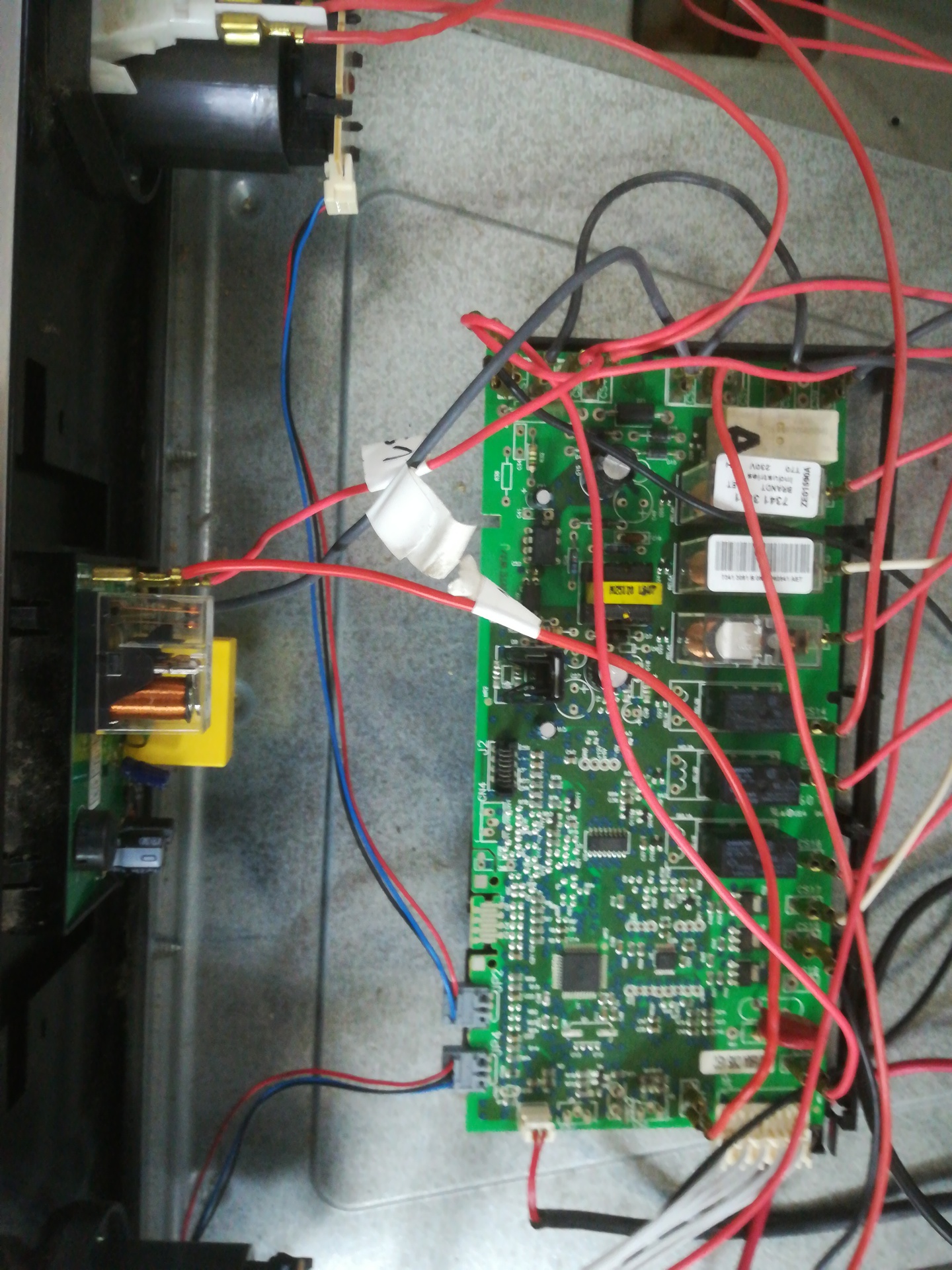

A segitségeteket szeretném kérni!
Kaptam az egyik ismerősömtől egy Fagor 5h-196x beépíthető sütőt!
Nem működik!
A szakszervíz panel cserével javította volna meg horror áron!
Az órája működik és az idő beállítása után a relé kapcsol is, de a sütő így sem működik!
Valakinek lenne e hozzá kapcsolási razja!?
Nekem az óráról menő kapcsolt szál is gyanús hogy jó helyen vsn r s fő panelen!
A válaszokat előre ia köszönöm!

(#) Laszlo70 válasza pipi hozzászólására (») Júl 12, 2019 /
Igen mértem!
230VAc feszültséget kapcsol, de gyanús hogy miért a gyengeáramú részre!
A felső piros vezeték a képen!
(#) Laszlo70 hozzászólása Júl 12, 2019 /
A fűtőszálak és minden egyébb rendben van!
Minden kimenő feszültséget relék kapcsolnsk!
A hőfok és a programkapcsoló is potis!
Sajnos nem reagál semmire!
Hőkorlátozó viszont nincsen benne ez tuti!
