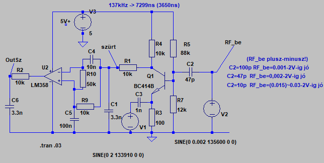

(#) nemgyuri hozzászólása Márc 25, 2024 / 1
Sziasztok! Megépítettem a mellékelt képen látható keverőt. R5-R7 egy 100k-os poti Ezzel lehet beállítani a munkapontot. Megépítettem dugdosós panelen, működik, de nagyon érzékeny a poti beállítására. V1 jelgenerátor nem szinus, hanem négyszög jelet ad (PIC kimenet). (A jobboldali szövegek a szimulátoros eredmények.)
Módosítás, vagy jobb megoldást szívesen veszem. Köszönettel!
(#) sdrlab válasza nemgyuri hozzászólására (») Márc 25, 2024 /
Egyszerűbb és atombiztos keverő megoldás, ha pl analóg kapcsolóval kevered az antennajelet az oszcillátoréval! Ott nem kell munkapontokkal bajlódni...
(#) nemgyuri válasza sdrlab hozzászólására (») Márc 25, 2024 /
Analóg kapcsolósnál a bemenő jel szintje (pl. 10mV) nem gond? Ill. mi kell még hozzá?
Gondolom az egyértelmű, hogy a kapcsolójel jön a PIC-ből, és az analóg jelet kapcsolgatod a forrás(pl antenna) irányából, a terhelés(aluláteresztő szűrő) felé.
Igen ezzel nem volt problémám. A jelszintekkel és a táppal, elvileg plusz-GND-minuszos táp kell az analóg kapcsolóknak.
Csinálsz egy fél-táp fesz-osztót. Erre kötöd az analóg kapcsolót. Ehhez képest már meg van a +- tápfeszültséged az IC táp lábain. Kondikkal pedig leválasztod a DC összetevőt.
(#) nemgyuri válasza sdrlab hozzászólására (») Márc 31, 2024 /
Köszönöm az analóg kapcsolós ötletedet, kiválóan működik! 73HC4053-al készítettem el. (Bevallom, hogy nem bíztam benne. Egy tápos 5V-ról járatom, adatlapja szerint, +- táp kell neki.)
(#) sdrlab válasza nemgyuri hozzászólására (») Márc 31, 2024 /
Nincs mit!
De, amúgy nem kell a két táp, csak ha föld potenciálú jeleket akarsz vele kapcsolgatni, akkor ajánlatos hozzá képest negatív tápot adni neki! Na de, miért kellene kötelezően földpotenciálon lennie a kapcsolt jelnek?!! ))
Az analóg kapcsolókban FET-eket használnak és azok nyitásához többnyire több voltos jel kell. Az egyoldalas 5V-t kevésnek éreztem, de Neked volt igazad - működik. Még egyszer köszönöm.
Ne viccelj, 5V még a nem logikai szintekre alkotott FET-ek kapcsolásához is gyakran elég, kis teljesítményű MOS-FET-eknél ez nem is nagyon kérdés!
Az alacsony feszültségű családoknál van olyan ami 1V alatti tápfesznél is működik!
Az IC-n belül a negatív tépfesz nem a magasabb nyitófeszt hivatott szolgálni, hanem a csatorna ellenállás szimmetriáját viszi így 0V-ra le! Az ugyanis mindig fél táp közelében van....
