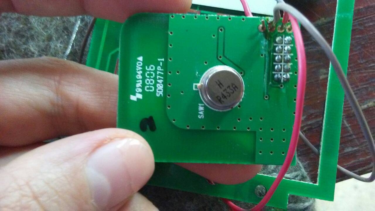

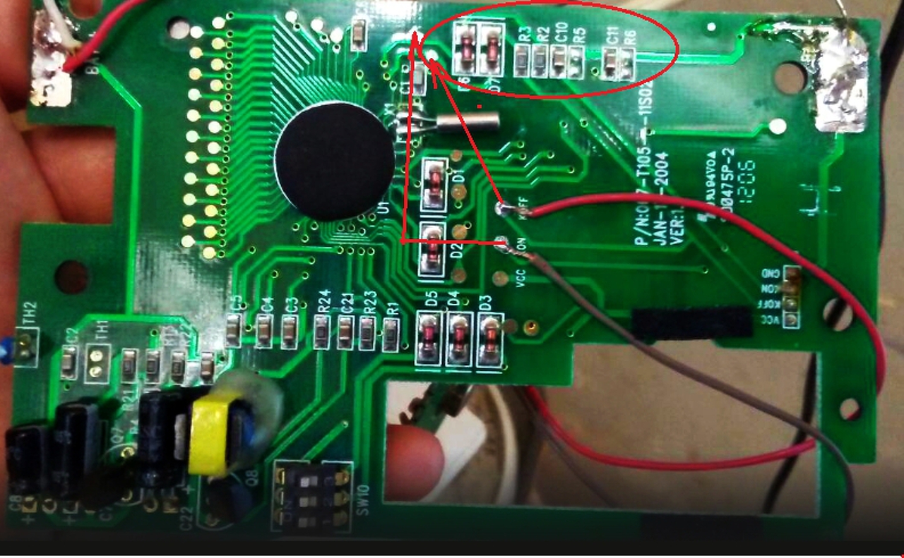

(#) hbandy válasza Inhouse hozzászólására (») Szept 27, 2017 /
Igen, én is erre gyúrok, de eddig nem sikerült impulzussal indítanom az adót. Aztán eszembe jutott, hogy szétnézek itt a fórumon, és megtaláltam topi leírását a 433 MHz-es modulokról. Itt találtam meg azt a rajzot, amin a DATA kapocsra a már leírt módon lehet impulzust küldeni. Ezt fogom ma délután tesztelni, és ha sikerül, akkor ahogy azt te is leírtad, a polarizált relé sarkairól két diódával már lehet is párosítani...
(#) hbandy válasza hbandy hozzászólására (») Szept 28, 2017 / 1
No, elég érdekes a helyzet. A mellékelt képen bekereteztem azt a pár passzív alkatrészt, ami véleményem szerint szükséges ahhoz, hogy pozitív impulzussal indítani lehessen a transmittert NO és NC irányokban. Amikor a nyilakkal jelzett pontokra +3V-ot kapcsolok, a vevőn lévő zöld led és a benne lévő relé szépen kapcsolgat annak függvényében, hogy KON vagy KOFF diódák sarkaihoz érintem. Ha viszont külön panelen rakom össze a két kondi, két ellenállás két dióda pakkot, akkor nem történik semmi. Létezik, hogy már ai IC-ből "kódolt" impulzus jön ki, és nem egy egyszerű négyszög jel (logikai 1. szint), ami aztán modulálásra kerül?

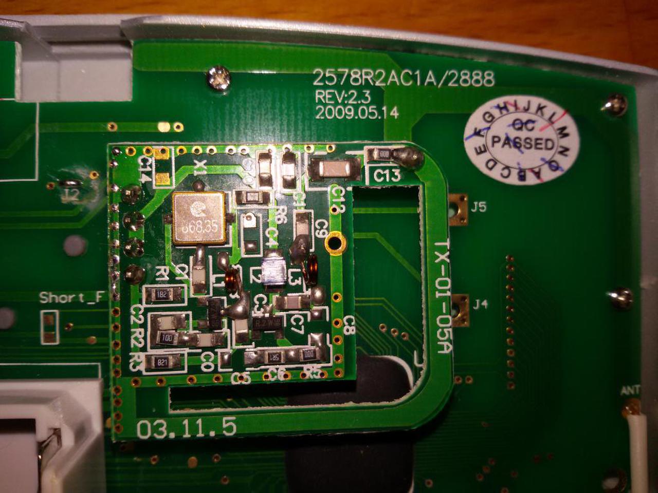

(#) powertomi hozzászólása Nov 30, 2017 /
Nekem olyan problémám van hogy a régi q7rf ugye 836MHz körül működik. Kaptam egy sony rf fejhallgatót ami 3MHz-el alatta működik és zavarja a vevőt.
És sajnos a vasbeton födém miatt nekem is kellett hatótávnövelőt vennem.
Van mód vajon a freki állítására a q7rf esetében?
Valamint az újabb q7rf is hasonló frekin megy?
Köszi a segítséget!

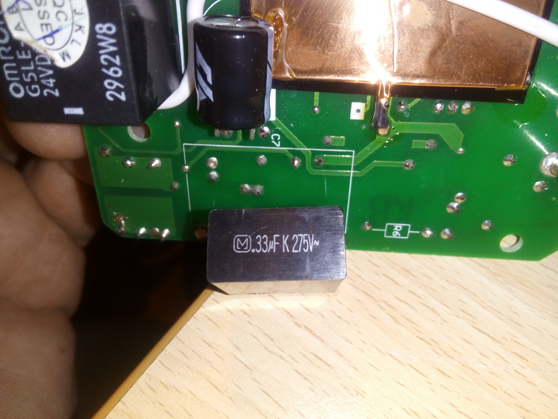

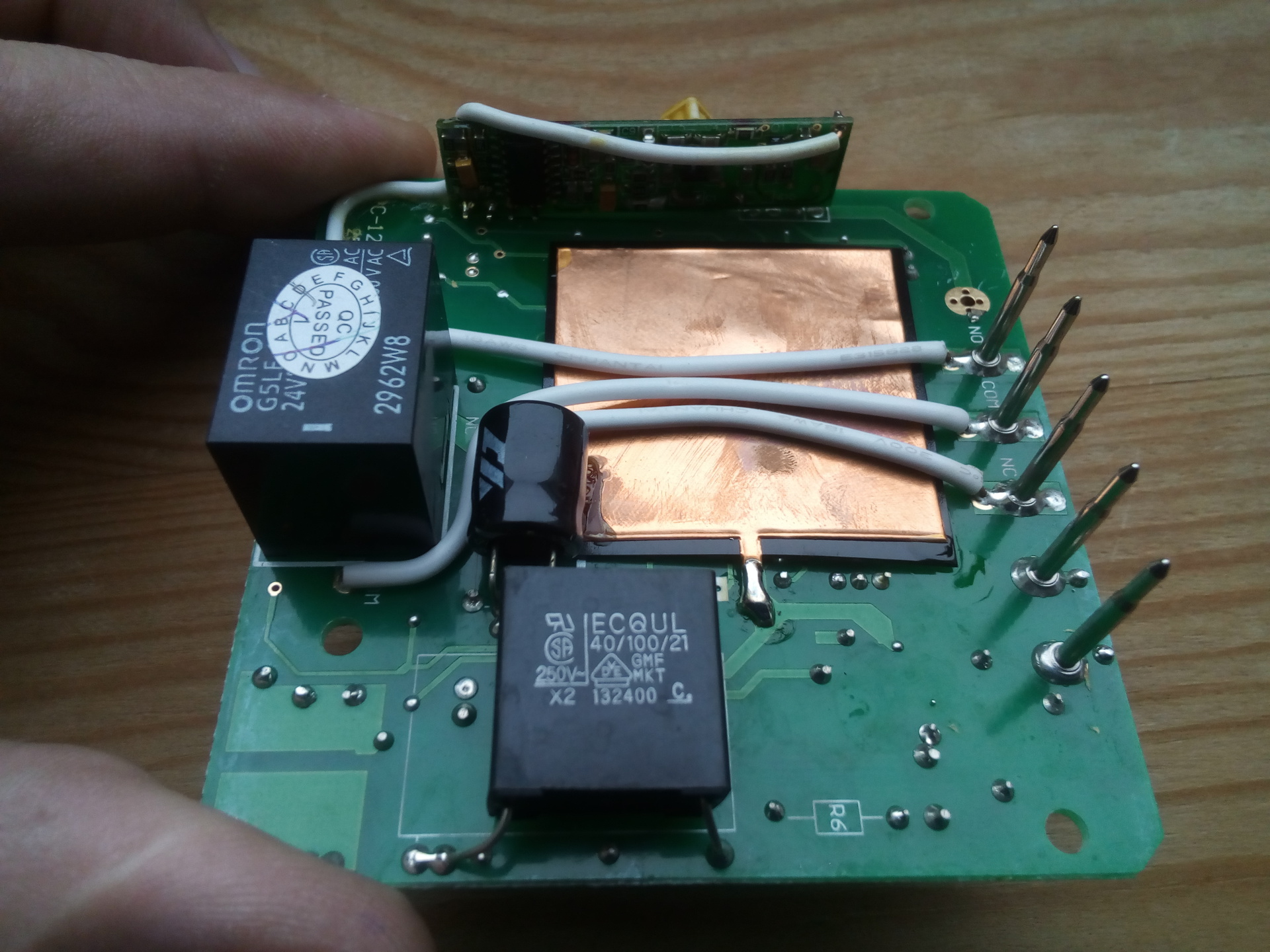

Q7 RF termosztáttal van gondom konkrétan a vevőegységgel .
A hiba a következő : A vezérlőegységről amikor megkapja a jelet a bekapcsolásra ahogy kell világít a piros led kapcsolja is a kazánt a kazán indulna is de abban a pillanatban le is áll és újra készenléti állapotba kerül .A vevőegység piros ledje világít továbbra is mint amikor megy a kazán .
A led akkor alszik ki ha a vezérlőegységen visszaveszem a hőmérsékletet a beállított érték alá.
A kazánnak biztosan nincs gondja mert vezetékes digitális ,és mechanikus termosztáttal is üzemel .
Szerintem a vevőegséggel lehet gond .
Találtam egy hasonló témájú videot a youtubon ott egy kondenzátor hibásodott meg a vevőegységben ami a tápellátását szolgálja .
Az viszont nem derül ki hogy ilyen jellegü hiba volt e vagy a vevő egyáltalán nem ment .
Van valakinek ötlete ?
Sajnos vevőegység külön nem kapható és a mostaniak nem is biztos hogy kompatibilisek az én vezérlőmmel .
A vevő panel fotói :
(#) proli007 válasza macsi01 hozzászólására (») Feb 1, 2019 /
Hello! Pedig a hiba legvalószínűbb oka az X2 kondi. Folyamatosan csökken a kapacitása, ami az elektronikát még ellátja, de a relé meghúzása után a pufferkondi kisül és nem tudja tartani a relét.
(#) erbe válasza macsi01 hozzászólására (») Feb 1, 2019 /
Mostanában kettőben is cseréltem kondenzátort. Egyikben 105, másikban 97 nF-ra csökkent a kapacitása.
(#) macsi01 válasza proli007 hozzászólására (») Feb 2, 2019 /
Ettől függetlenül a piros led égve maradhat ?
(#) macsi01 válasza erbe hozzászólására (») Feb 2, 2019 /
A kondit nem tudom megmérni nincs kapacmérőm a hrlyén egyébként sem lehetne szeritem .
A kondi két láb után a panel túloldalán van két ellenállás a helyén mérve nem vezet .
A kondit megpróbálom kicserélni ha tudok keríteni aztán meglátjuk .
Nem láttam leírva sehol hogy a kondi hibával együtt meghibásodott volna az ellenállás is de ki tudja lehet itt igen .
(#) VIM válasza macsi01 hozzászólására (») Feb 2, 2019 /
Szia! A kondenzátor az 100nF értékű az ellenállások pedig 15kohm (barna-zöld-narancs) a másik 460kohm (citrom-kék-citrom). A szürke-piros-piros 8.2kohm, a mellette levő ha jól látom barna-fekete-barna az 100ohmos lehet. Melyik a szakadt?
(#) Tomi111 válasza VIM hozzászólására (») Feb 2, 2019 /
A 100nf-oF én kicsit kevesellem. A kondi tetején van általában a felirat, azt kellene látni! Nagyobb lesz az!
A hozzászólás módosítva: Feb 2, 2019
(#) VIM válasza Tomi111 hozzászólására (») Feb 2, 2019 /
Igazad van 330nF-os. Nem tudom hogy honnan szedtem ... rosszul emlékeztem. Bővebben: Link

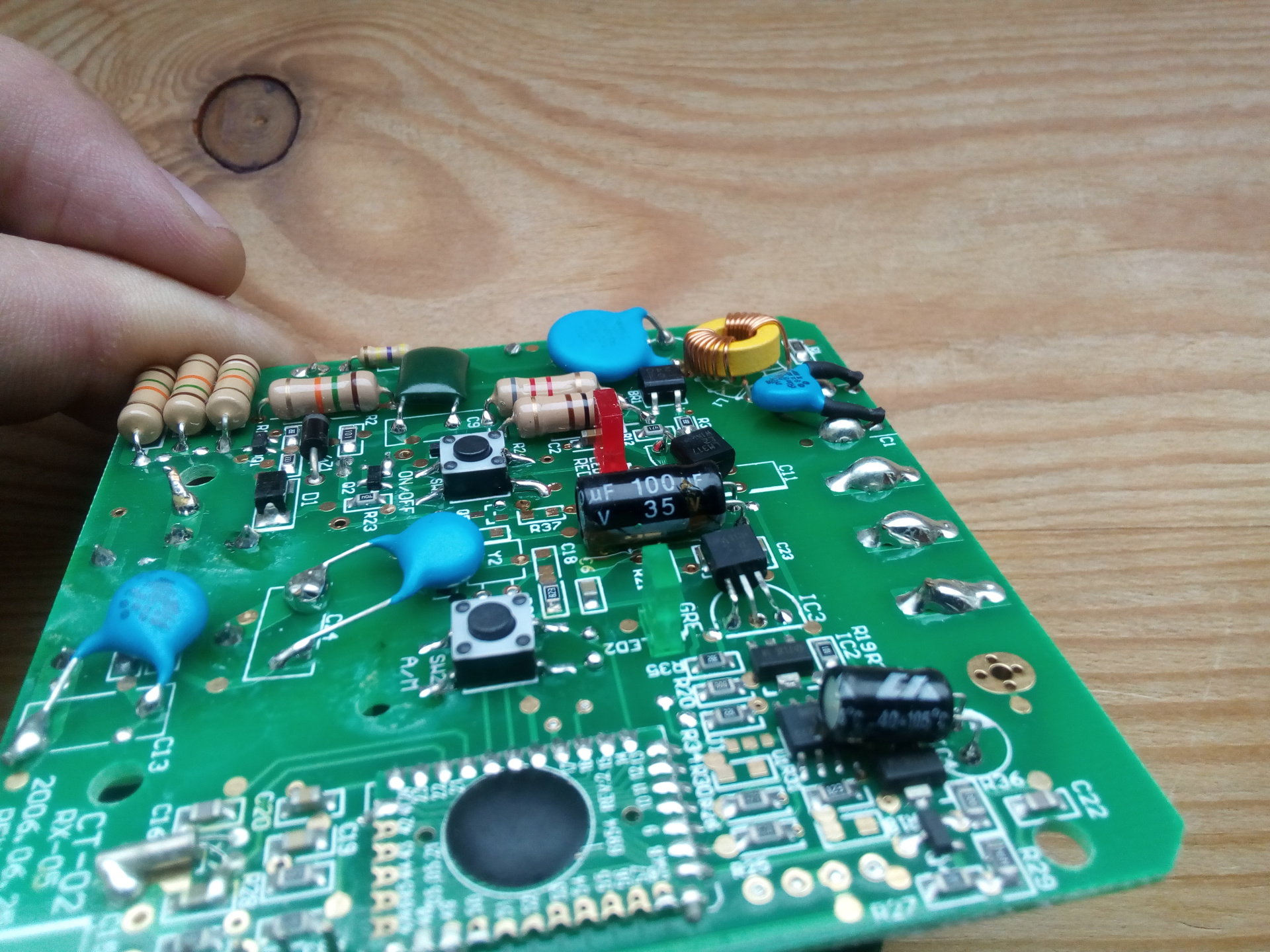

(#) macsi01 hozzászólása Feb 2, 2019 /
Ha megtáplálnám 220-al hol kellene 24 V DC- t mérnem ?
A relé meghúzásához és tartásához legalább 20 V DC kell .
(#) proli007 válasza macsi01 hozzászólására (») Feb 3, 2019 /
Elég valószínű, hogy a melák kondiban lesz a 24V..
(#) Inhouse válasza macsi01 hozzászólására (») Feb 3, 2019 /
Itt nem annyira stabilan 24V DC, mint más hasonló elven működő tápegységeknél.
(#) macsi01 hozzászólása Feb 5, 2019 /
Még mindig q7 rf
A kondi csere után még mindig nem megy ahogy kell illetve a relé meghúz és úgy is marad .
A hálózathoz csatlakoztatva felvillan mindkét led ez így oké is lenne de ezzel egyidejüleg be is kapcsolja a kazánt annak ellenére hogy a vezérlőegységtől erre nem kap parancsot .
Nincs valakinek kapcs rajza ehhez a vevőegységhez ?
(#) patexati válasza macsi01 hozzászólására (») Feb 5, 2019 /
Szia! Mérd át a diódákat,egyenirányítóhidat,legfőképp a relét vezérló tranzisztort! A termosztát kapcsolja visszajelez a led??Múltkor javítottam egy ilyet a villámcsapást is túlélte pár alkatrész cserével..
A hozzászólás módosítva: Feb 5, 2019
(#) Bakman válasza macsi01 hozzászólására (») Feb 5, 2019 /
Az adón vidd fel a kapcsolási hőmérsékletet, várj egy percet, majd vidd le. Lehet, hogy csak ennyi kell.
(#) macsi01 válasza patexati hozzászólására (») Feb 5, 2019 /
A hálózathoz csatlakoztatva egyből behúz a relé akkor is ha a piros nem világít .
Ha a hőmérsékletet felveszem.a vezérlőn akkor kigyullad a piros ,ha visszaveszem elalszik de a relé akkor sem enged el .
Gyakorlatilag olyan mintha csak a ledet vezérelném a vevőn a relé folyamatosan bekapcsolt állapotban van ,ezért a kazán is megy .
Biztos hogy az adó és vevő kommunikálnak mert különben nem kapcsolná ki a ledet sem a hőmérséklet változtatására .
Melyik diódákat és tranyót kellene ellenőrízni a diódát tudom hogyan kell a tranyót nem .
A lényeg hogy a két tüskén rövidzár van ami a kazán felé megy ha csatlakoztatom a hálózathoz függetlenül attól hogy a led világít e vagy nem .
A relének csak akkor kellene feszültséget kapnia és zárnia ha világít a piros .
