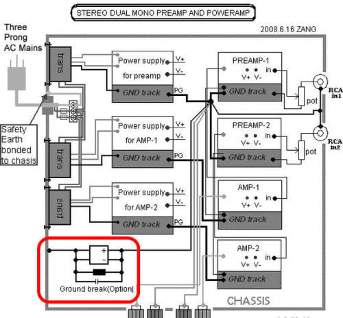

Tisztelt Fórumozók, Hozzáértők!
Megépítettem a Conductor 270W-os változatát ami kifogástalanul működik, nincs is vele baj. Egy problémám van amit eddig nem tudtam megszüntetni, az a táp 50 Hz-es alapzaja. A táppal mindent elkövettem ami eszembe jutott, de eddig nem sikerült lezárnom a problémát. A táp felépítése 600W-os toroid, KBU3510-es híd, kivezetései között 33nF 250V, 10mF 63V puffer + 1µF fólia tápágangént. Bár sejtem, hogy inkább a tápegység rovatba kellett volna írnom, de harmadik éve nem volt ott hsz.
Szóval ha valakinek van ötlete, kérem ossza meg velem.
kösz: fj

Nem is ez a lényeg. Először is nézd meg, hogy a végerősítő bemenetéről mindkét vezetéket eltávolítva és ott helyben a bementet egy rövid huzallal testre zárva mi történik ezzel a búgással. Ennek függvényében keressük a hiba forrását.
Kérlek mellékelj egy fotót erről az összeállításról, hogy a szemrevételezéssel feltárható problémákra ne kelljen egyenként rákérdezzünk.

Az természetes, a felső panelről kösd le a jelvezeték mindkét ágát és köss rövidzárat a helyére.
Hallgasd meg külön a rövidrezárt bemenetű és a huzalozott csatorna búgását!
Ezzel egyrészt feloldod a földhurkot, másrészt hallhatóvá válik mennyire szórja meg a táp a jelvezetéket.

A fém burkolat az áramkör mely pontjáról kap testet?
(#) FerencziJ válasza reloop hozzászólására (») Feb 3, 2019 /
Ok, délután átkötöm, jelentkezem. Félek tőle a torroid fog akkorát szórni..
A tápoldalon, a csatolt kép alapján. Tartalmaz KBL406, 10R, 100nF értékű alkatrészeket. A készenléti táp testje talán egy 22nF-al csatlakozik (ez még gyári).
(#) reloop válasza FerencziJ hozzászólására (») Feb 3, 2019 /
A toroid szórása esetén dupla erese árnyékolt vezetéket, vagy közönséges szalagkábelt használok, hogy a test és jel vezetőre azonos amplitúdóval üljön rá a hibajel, így a fogadó oldalon kioltják egymást. A földhurokra jobban gyanakszom. Ennek a panelnek a jelkábelen vinném be a testet, mert csak a jelföldhöz csatlakoznak rajta alkatrészek. A kísérlet elvégzése után okosabbak leszünk.

A puffereknél lévő csillagpontból húztál vezetéket ezen alkatrészekhez? Itt a képen nem tudom felfedezni.

Amennyiben felnagyítod a képet talán észrevehető az egyik puffer mögött. A végfokokhoz zöld/sárga vezeték megy, Csillagpontból indul vastag fekete a hangszóró kimenetre, vékony fekete az audio bemenetre ez a második képen látható.
Hangszóró védelem van, a harmadik képen jobb felül, kitűnően működik (1237HA)

Úgy gondoltam a kísérletet, hogy a felső panel kapja a bemeneti rövidzárat, az alsó marad a korábbi huzalozás szerint. Most mindkét csatornában megszűnt a búgás?
Az maradó kapcsolás zúg enyhén, mint eddig.
Még mindig van hurok a földben, a végfok a zöld-sárgán és a jelkábel árnyékoláson egyaránt kapja a testet, ez sajnos nem jó.
Merész dolog következik! Vágd el egy alkalmas helyen az alsó panelra menő (zöld-sárga) testvezetéket. A biztonság kedvéért mérd meg az elvágott csonkok között van-e vezető kapcsolat, magyarul nulla ohm közelében van-e az ellenállás.
Ha esetleg nem világos a feladat, inkább kérdezz!
Ha minden rendben, ismét ellenőrizd ezen csatorna zaját.
Közben míg írtad a hozzászólásod, ötletelgettem. Megtaláltam és megbontottam a hurkot. A hibát ott követtem el, hogy (2. kép jobb felül) az audio bemenetre hoztam a csillagpontból egy testvezetéket (felülről lefelé fekete), amit az árnyékolással hoztam egy potenciálra. Kiforrasztottam és azonnal zajmentessé vált. Azt hittem nincs bekapcsolva az erősítő
Köszönöm az ötleteket, sokat segített a hiba felismerésében.
fj
Mikor visszakötöd a felső panelt ismét hurok jön létre. Ez vagy okoz brummot, vagy nem. Ha netán visszatér a mackó, akkor faragunk még rajta egy kicsit.
Úgy huzaloztam volna a testet, hogy a hangerő potihoz viszek egy erősebb szálat a csillagpontból és innen a jelkábel árnyékolásán jut be a végerősítőkbe, tehát a nálad zöld-sárga színű testvezető kikerül a rendszerből.
Még egy elvarratlan szál maradt, a készülékház és a táp csillagpont között 10 ohm mérhető?
Kifogástalanul brummentes mindkét csatorna. A ház a "földön"van, a test és a föld között 10R mérhető a korábban csatolt rajz szerint.
Nagyszerű
