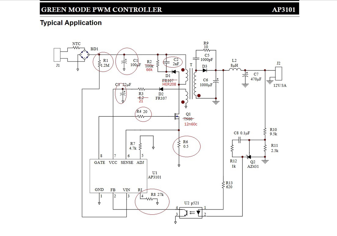

Közben szétszedtem a működő ugyanilyen tápot, az csak 120w ugyan, de a primer oldal 100% ugyanaz és a szekunder is kb 90%-ban. Az IC szerintem hibás, kb 220 ohmot mérek a táplábak között. A másiknál ez több megaohm. Akkor az lenne a találós kérdés, hogy milyen ic lehet benne. 1-es láb az a pozitív, 2-es sztem a feedback (az opto felöl jön egy tranzisztoron keresztül, 3-as a nagyfesz részre megy egy ellenálláson keresztül, 4-es sztem az EN láb, mert az meg ellenállással van pozitívra húzva, 5-ös a fetet hajtja meg, 6-os a negatív, 7-es az árammérő 0.3 ohmos ellenállással van összekötve. 8-as az optocsatoló másik ágára megy és a tranzisztor bázisával is össze van kötve. Én nem ismerek ilyen táp IC-t , de ha tudnátok segíteni mi lehet ez az IC, akkor megköszönném. Vagy ha tudtok valami katalógust, ahol lehet bogarászni ezeket.
Valaki ellenőrizzen már légyszi. A fenti kérdésemre lehet megtaláltam a választ, ma átnéztem egy csomó IC adatlapját és szerintem ez lesz a vezérlő IC-je az előző tápnak:
OC2269C IC adatlap Köszönöm a segítséget előre is.
Azt írtad, hogy az 1-es láb a pozitív, ellenben ennél az a GND.
Az IC lábait rosszul írtam le tegnap. Alkatrészoldal felől nézve, bal fent az 1-es.
1-GND, 2-es sztem a feedback (az opto felöl jön egy tranzisztoron keresztül), 3-as a nagyfesz részre megy egy ellenálláson keresztül, 4-es sztem az EN láb, mert az meg ellenállással van pozitívra húzva (vagy a frekit állítja be), 5-ös egy ellenálláson és kondin keresztül megy GND-ra, 6-os az árammérő 0.3 ohmos ellenállással van összekötve, 7-es pozitív, 8-as a fet gate-re megy egy diódán és ellenálláson keresztül. A hozzászólás módosítva: Jan 15, 2019
Ha ez így van, akkor több más típussal is passzol a lábkiosztás. Hasonlítsd össze az ezzel az IC-vel megépített kapcsolást a tönkrement IC kapcsolásával.
Esetleg AP3101? Pirossal bekarikáztam a megegyező alkatrészeket és ami nem egyezik meg azt áthúztam és mellé írtam ami benne van. Ez hasonlít a legjobban rá, amiket találtam. Bár az 5-ös adj lábra érdekes a megoldás, mert abból indul egy 100nf kondi egy 1k ellenálláson keresztül egy tranzisztor (s9013 típus) bázisára, az emittere a negatívra, a kollektora meg a 2-es feedback lábra megy. D2 diódát nem tudom leolvasni, de ..07 a vége.

CRE2269 az IC ami ezekben a led driverekben van, elpukkant a 3. táp is (4 dióda, NTC, Fet felrobbant benne és a bizti is feladta) és amikor hőlégfúvóval kiszedtem ezen megjelent az IC felirata halványan
Tettem bele egy OB2269-et és hibátlanul működik az első azóta. Így már javítható a többi is. Köszönöm a segítséget. Mondjuk érdekes, hogy napi 12 órát ment mind a 3 2 évig kb és 3-4 hét alatt ment tönkre mindegyik.

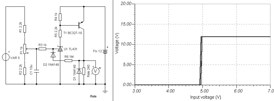

A következőben kérek segítséget. Egy feszültségfigyelő áramkör kapcsolási rajzra lenne szükségem. Van egy DC tápfeszültségem, ami időnként változik 3V ….. 8V- között. Van egy másik, ami fix 12V DC. Egy 12V-os relét szeretnék erről működtetni úgy, hogy csak akkor húzzon meg a relé, ha a változó feszültség eléri, vagy túlhaladja az 5V-ot. (ha 5V alá csökken akkor újra elenged) A hiszterézis kicsi legyen. Akár műveleti erősítő, vagy 555, vagy bármilyen megoldás érdekelne. (Szabályozható lenne a legjobb). Köszi előre is.
LM311 -et javaslok. Vedd elő az adatlapját, azon találsz kapcsolásokat is. Az 555 -nek az alapja egy komparátor. Az LM311 azért jobb, mert közvetlenül meg tudja hajtani a relédet. (a kimenete nyitott kollektoros. (ne felets a relére diódát tenni)
Ha a + bemenetére referencia feszültséget kötsz, a - bemenetre adott feszültség referencia feszültség elérésekor a kimenet átvált. Ha fix 5 V kell, akkor a tápfeszültségből egy zénerrel előállíthatod, ha állítani szeretnéd a komparálási szintet, akkor azt megteheted egy a szükségesnél nagyobb feszültségű zénerrel előállított feszültségből potméteres osztással.
Hello! Nem írtad, hogy a fix 12V-ank és a "változó feszültségű tápnak" van-e közös pontja. Mert ha jól értem, a Fix 12V-ról kapcsolna a relé, és a változót figyelné az áramkör. Egy TL431 és egy tranyó megfelelő lehet, mert benne van a refrencia és azzal kis hiszterézist kapsz. De ha gyorsan fog változni a figyelt feszültség, vagy ha az 5V határán van, kattoghat a relé..
Igen, a nullájuk közös. A változás nagyon lassú. Arra viszont nem gondoltam, hogy kattoghat is. Az viszont baj. A hiszterézis rovására se lehet kivédeni a kattogást ?
Ha "nulla" a hiszterézis, akkor kattogni fog. RC taggal lehet lassítani (szűrni) a változást. De ha a visszamaradt változás/zaj nagyobb mint a hiszterézis, akkor mindenképpen kattogni fog..

Inkább a kattogás a gond. Tudnál egy rajzot feltenni amiből kiindulhatok ? Aztán kivariálom. Az alkonykapcsolók nem így működnek ?
Először szerintem a feladatot kellene tisztázni, nem?
Hello! Én lerajzoltam egy változatot, de Kovidivi-nek igaza van ám abban, hogy nem egészen tisztázottak a követelmények. Az alkonyat kapcsoló is komparátor, és még sok ezer dolog.
