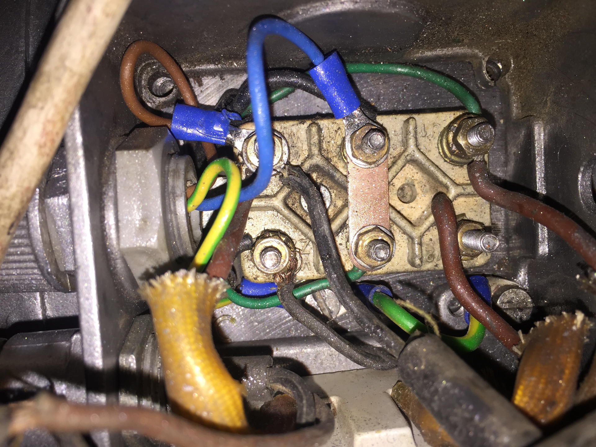

(#) VIM hozzászólása Feb 5, 2019 /

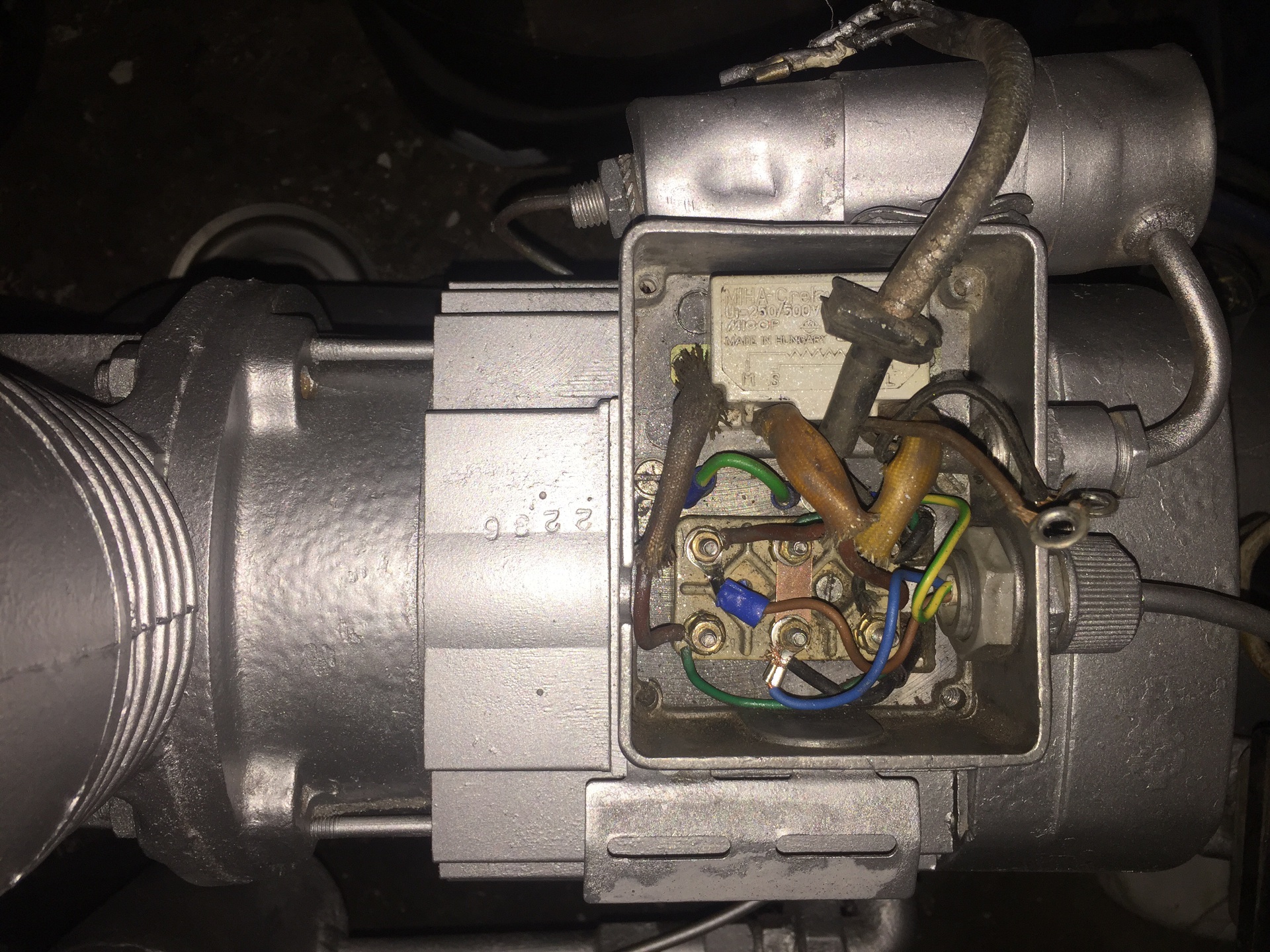

Én úgy látom, hogy a relének az áram tekercse nincs bekötve , nem is megy rajta keresztül az indító áram.

(#) VIM válasza Jóholnapvár hozzászólására (») Feb 6, 2019 / 1
Szia! ITT van a gyári bekötése. A motorod kapocslécén kérdéses, hogy a zöld színnel kihozott tekercsvég az a főfázis tekercshez tartozik-e. Ha azok a kivezetések nem lettek átkötözgetve, akkor pedig annak kell lennie és a fekete a segédfázis. Mindettől eltekintve sehogyan sincs jól bekötve a motor a jelenlegi felállás szerint. Ha tudnál egy ellenállás értéket mérni a két tekercsen ami eldöntené a fő és segéd kérdését az mindenképpen sokat segítene. A főfázis tekercse kisebb értékű mint a segédfázisé és a jelenlegi bekötés szerint a segéd van főfázisként táplálva.

(#) Jóholnapvár hozzászólása Feb 6, 2019 /
Újra húztam az egész vezetéket (kék-barna-sárga zöld) hálózati kábellal hogy szebb legyen és biztonságossabb a minap kapott egy új kondit mert a sok segítő társaknak köszönöm összeségében összeállt a rendszer és elindult a gép!!!
De egy jó pár perc után elkezdett a motor komolyan forrósodni!ugye ez 1dugattyús hajta ami viszont még langyos sem volt,,,kérdés mitől lehet ez?
Még bejell szereznem egy multit hogy megmérjem az ellenállást a vezetékeken.
VIM hozzászolásra a kapcsolás ahogy írtad ezek szerint jó csak a w1/w2 pont fordítva van más különben rögtön hazavágna szerintem.
Most sem úgy van kötve ahogyan azt kellene. A relének az "L" kapcsa (ha jól látom) az nem kapcsol semmit. Kérlek, hogy úgy kösd be ahogyan a rajzon látod. Most állandóan be van itatva a kondenzátor, nincs ami kikapcsolja, mert nincs is bekötve a relé áramkörébe.
(#) Horvath65 válasza Jóholnapvár hozzászólására (») Feb 6, 2019 /
Helló! Ha megfigyelted, akkor VIM fórumtárs indító kondis rajzot tett fel és nem állandó kondi plusz indító kondi, nagyon nem mindegy!
A W1-ről a relé barna szálát és a bejövő fázis barna szálával együtt cseréld meg a relé W2-re kötött szálával (W1ről két barna a W2-re, onnan az egy relé barna a W1-re) Az nem probléma ha a relé áram tekercsének a végei bekötésileg fel vannak cserélve. A lényeg, hogy a fázis az külön legyen összekötve a relé áramtekercsével és a relé "S" mint starter pontja legyen a kondenzátorra kötve. (mert most még fordítva van, ezért melegszik).

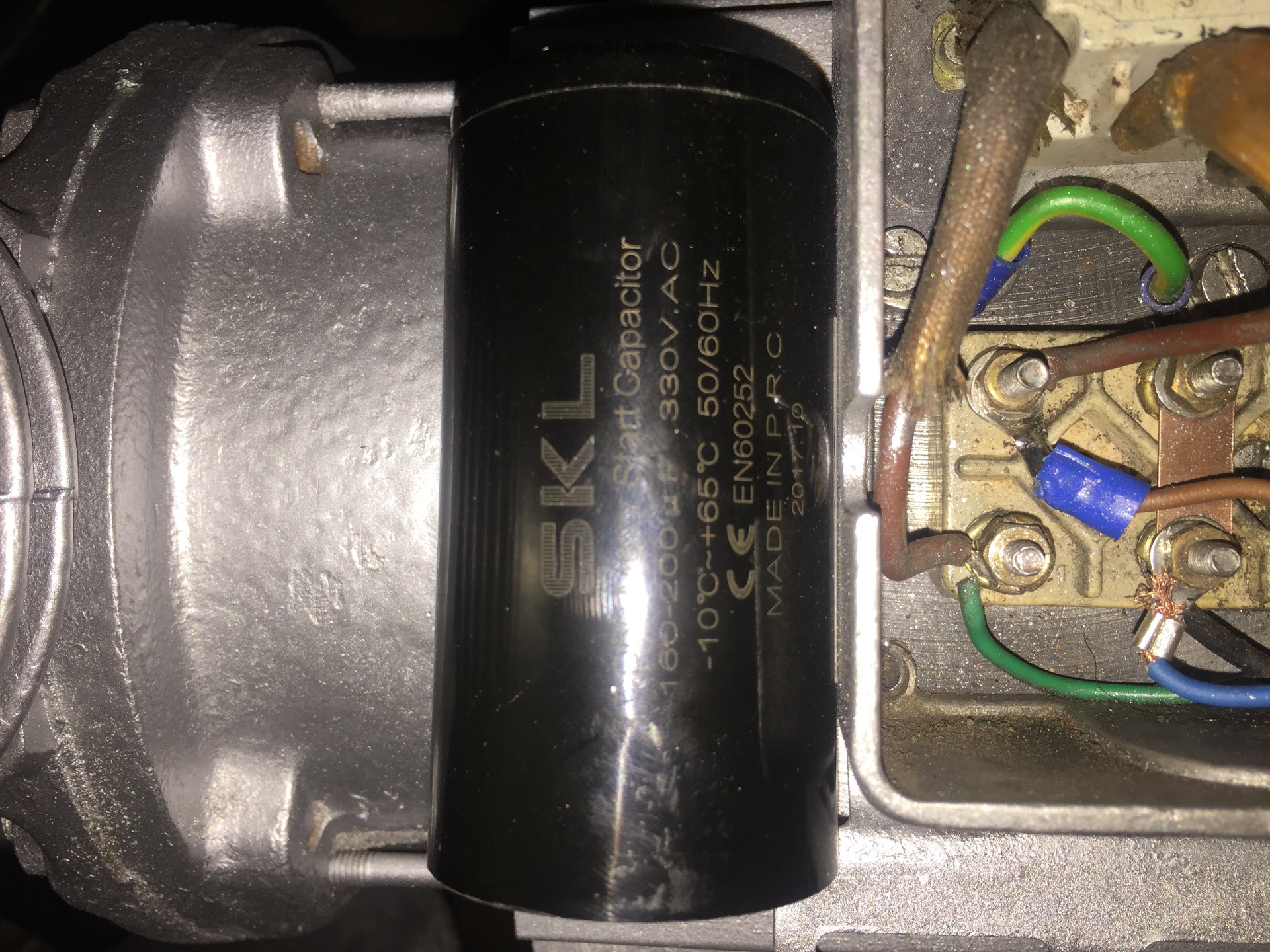

Oda tett már egy 160-200µF starter kondit, csak most lemaradt a képről. Előzőleg próbálkoztak a kondenzátorokkal, hogy sok vagy kevés ... annak a maradványa van ott. Ez a motor így látatlanban sem állandó üzemi kondenzátorosnak látszik és a reléje még az eredeti. Jól fogja bírni azt az egyhengeres komprit azzal az 1100 wattjával.

(#) Jóholnapvár hozzászólása Feb 8, 2019 /
Kedves VIM ugyanugy melegszik a kondi és a motor nagyon!

(#) VIM válasza Jóholnapvár hozzászólására (») Feb 8, 2019 /
Nem sok mindent tudunk a motorról csak annyit, hogy kb. 1100W de a fordulata sem ismert. Ez azért lenne fontos, mert a relé ha ehhez a motorhoz tartozik akkor a motor az csak 750W HA a fordulata 2920 ford/perc. Ehhez van a 80µF indító kondenzátor érték megadva. Ha ezt a motort megterheled, túlterheled akkor nem fog tudni felpörögni és az áramfelvétel tartósan meghúzási értéken marad, benntartva a kondenzátort ami nem tesz jót ebben az esetben, mert le kellene választani. A motort egyedül, terhelés nélkül kellene indítani a legutolsó bekötés szerint. Ha nem enged el a relé, akkor az pedig hibás, ki van lágyulva az áram vezető rugója. A relé fedelét le kell venni és megnézni, hogy az érintkező ami a kondenzátort kapcsolja, felpörgés után kikapcsol-e, leválassza-e a kondenzátort, mert ha nem abból motor leégés lesz.

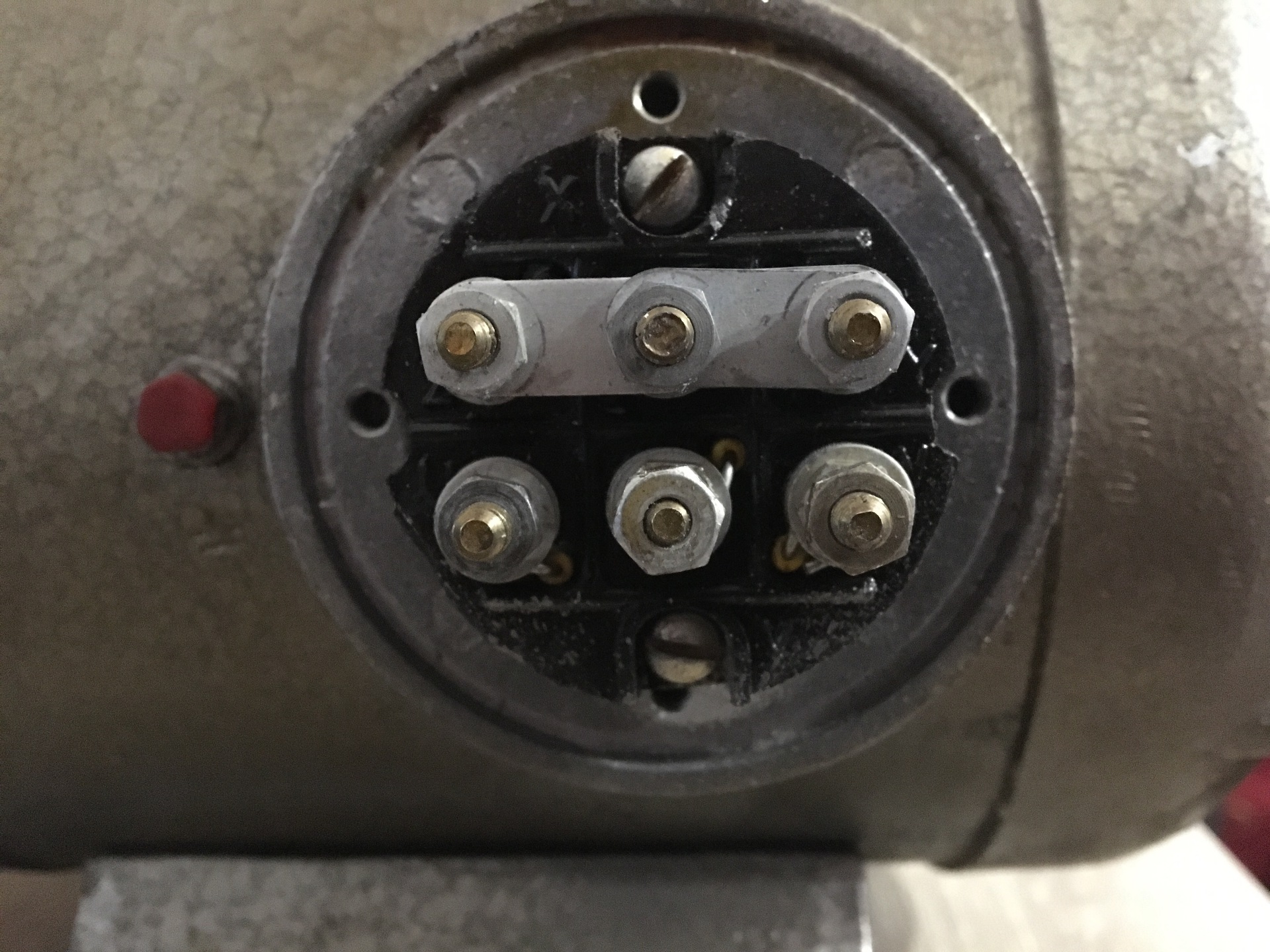

(#) Tom066 hozzászólása Feb 8, 2019 /
Új vagyok a témában és olyan kérdésem lenne, hogy milyen üzemi kondenzátort, illetve milyen kapcsolást (Y-▲) kell alkalmaznom ennél a motornál? (380V helyett 230V-ról szeretném üzemeltetni).

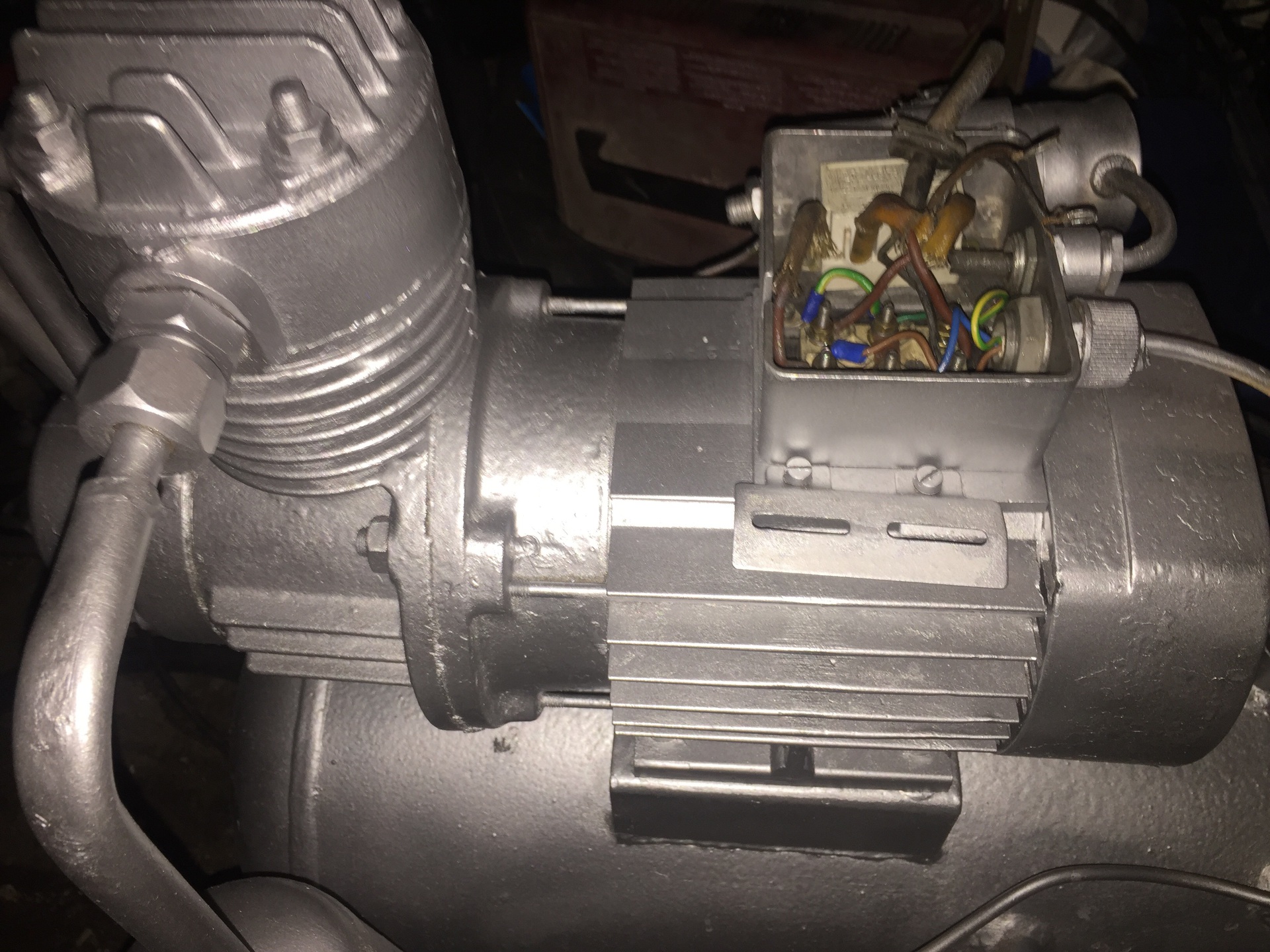

[b][/b]így néz ki most festés után
Amit vettem indító kondinak.
Azért mert azt olvastam itt a fórumon higy 100watthoz 5mF kell
Üzemik.hoz meg 100watthoz. 20mF

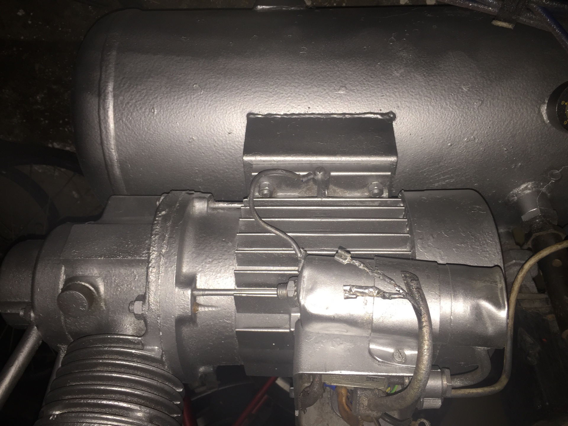

Én csak kötöm az ebet a karóhoz, ez egy indítókondis motor. Mert a képekről az jön le nekem, hogy gyárilag egy konditartó van kialakítva. A második házi készítésű tartóval van a kapocsdeknire kókányolva.
