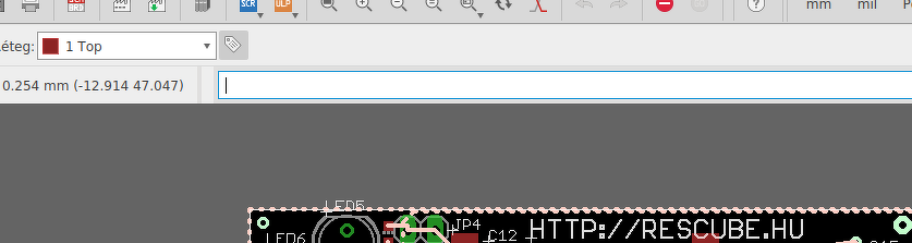

1. pont állapítsuk meg milyen feliratkoról van szó. Feltételezem a szitázott feliratkoról. 2. Az eagle rendelkezik egy parancsértelmezővel amivel a gombokat is lehet helyettesíteni. Az egyszerűség kedvéért ezen keresztül fogjuk vezérelni mert nem akarok kiscreenshotolni az össze gombot. Amit félkövérrel írok azt oda kell beírni. 2. Rétegek: Írd be LAYER. Győződj meg róla, hogy a tOrigins 23 és bOrigins 24 rétegek megjelenítettek (alkatrészek közepén kereszt) 3. Írd be GROUP ALL. Írd be SMASH jobbegér bárhol ahol van valami -> Smash: csoport/group 4. Innentől az alkatrészek feliratait is tudod módosítani (van egy elcseszett eset amikor nem de azt majd látjuk) 5. Szóval ilyenkor az összes szöveg sarkában kell lennie egy keresztnek 6. Írd be CHANGE TEXT, kattints a felirat keresztjére. Ha feljön egy dialógus akkor örülünk átírod és kész. 7. Ha nem akkor alkatrészhez tartozik -> el kell dönteni, hogy az Refdes (pld. R42) vagy alkatrészné (érték) (10µF pld. br azt nem szokás silkscreenre rakni). 8. Ha refdfes akkor írd be, hogy NAME kattints az alkatrész közepénél lévő keresztre (ne a szövegére). Feljön az ablak átírod a nevét -> örülünk. 9. Ha érték akkor írd be, hogy VALUE kattints az alkatrész közepénél lévő keresztre (ne a szövegére). Feljön az ablak átírod a z értéket -> örülünk. Kb. ennyi. Ha valami nem megy szólj. *** A nem témához tartozó rész törölve. A hozzászólás módosítva: Feb 3, 2019

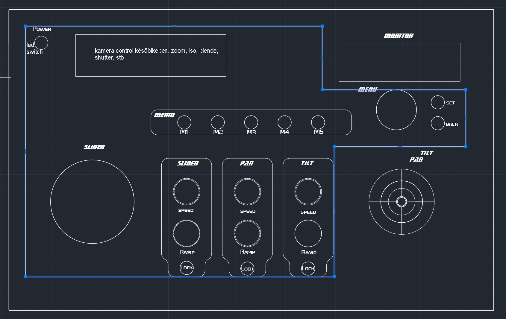

Sziasztok! szeretnék egy nyákot tervezni ami egy vezérlő doboz belsejében van. Tehát ebből adódóan a nyáktervnek tized mm pontosnak kell hogy legyen. Full kezdő vagyok és most ismerkedem az Eagle Cad programmal, de sehogy se bírok rájönni, hogy hogyan lehet egy olyan alakos nyákot készíteni amit én szeretnék. Köszönöm előre is a segítséget. Esetleg ha nem itt akkor máshol akár emailben vagy Fb is szívesen venném olyan szakember segítségét aki eltud ebben engem igazítani.
Milyen az olyan alak?
Kör, fél kör, egyenes ezek kombináciòja rajzolhatò
tehát itt a vezérlő. Láthatóak rajta a potik nyomó gombok. stb stb.
őő... hol?
Lehet itt fotót feltölteni vagy csak file-t ?
Lehet ! A fájl kiválasztására klikk és az asztalról feltöltöd, most ezt a képet találtam bocs hogy nem EAGLE csak egy fúró

tehát itt lesz a fotó. jelölve van a nyák is kékkel ami a vezérlő felső lemezéhez van rögzítve.
tehát a palban ha bal felső sarokba lesz egy off on kapcsoló alatta a nagy kör az egy speciális potméter, a három egymással párhuzamos lekerekitett részen belül két nagy poti ami alatta van kis kör az egy led nyomogóbom. a memo sorban pedig megint 5db ledes nyomógomb a kis farok részben pedig a nagy kör a menü felirattal ez egy rotari enkóder és két nyomogómb. Na ezt kell full méret pontosan nekem egy nyákon megcsinálni. Ha van rá mód én szeretném megtanulni.
