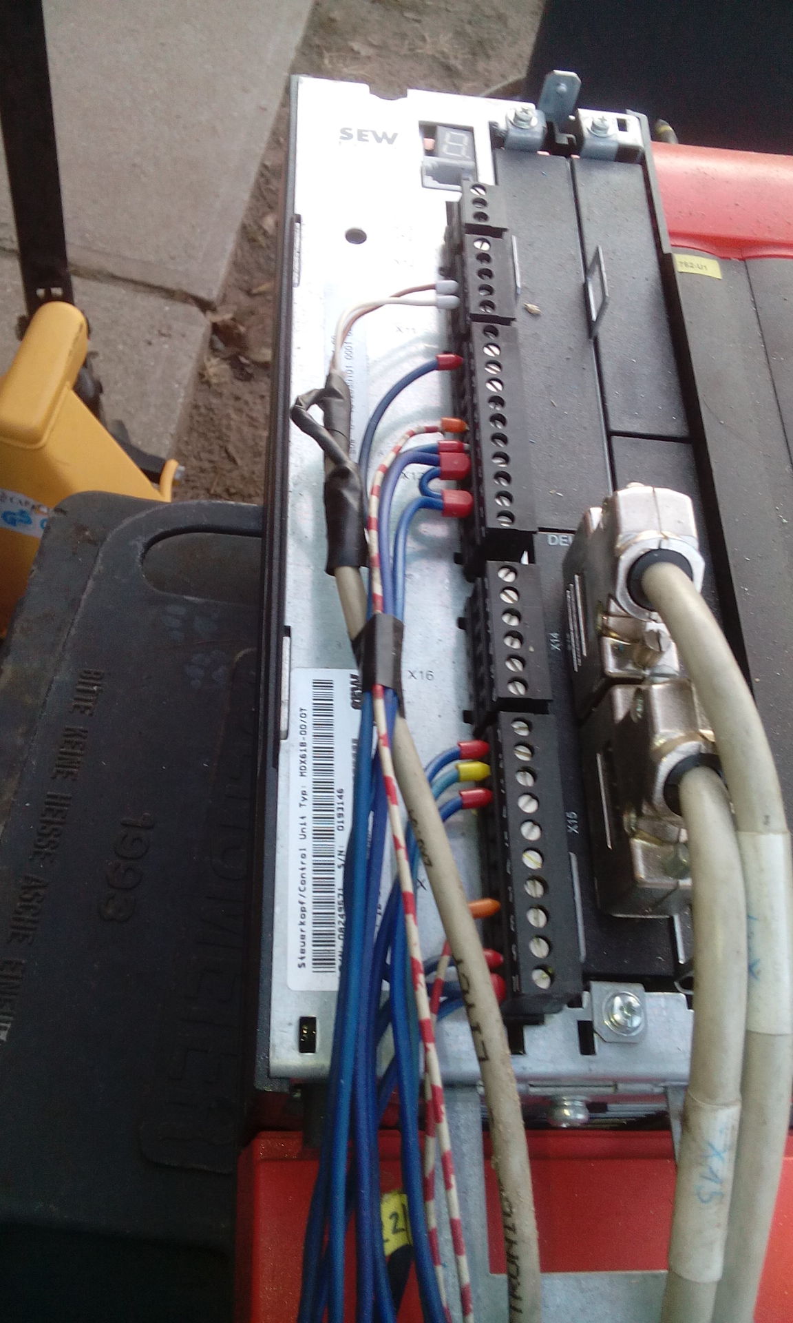

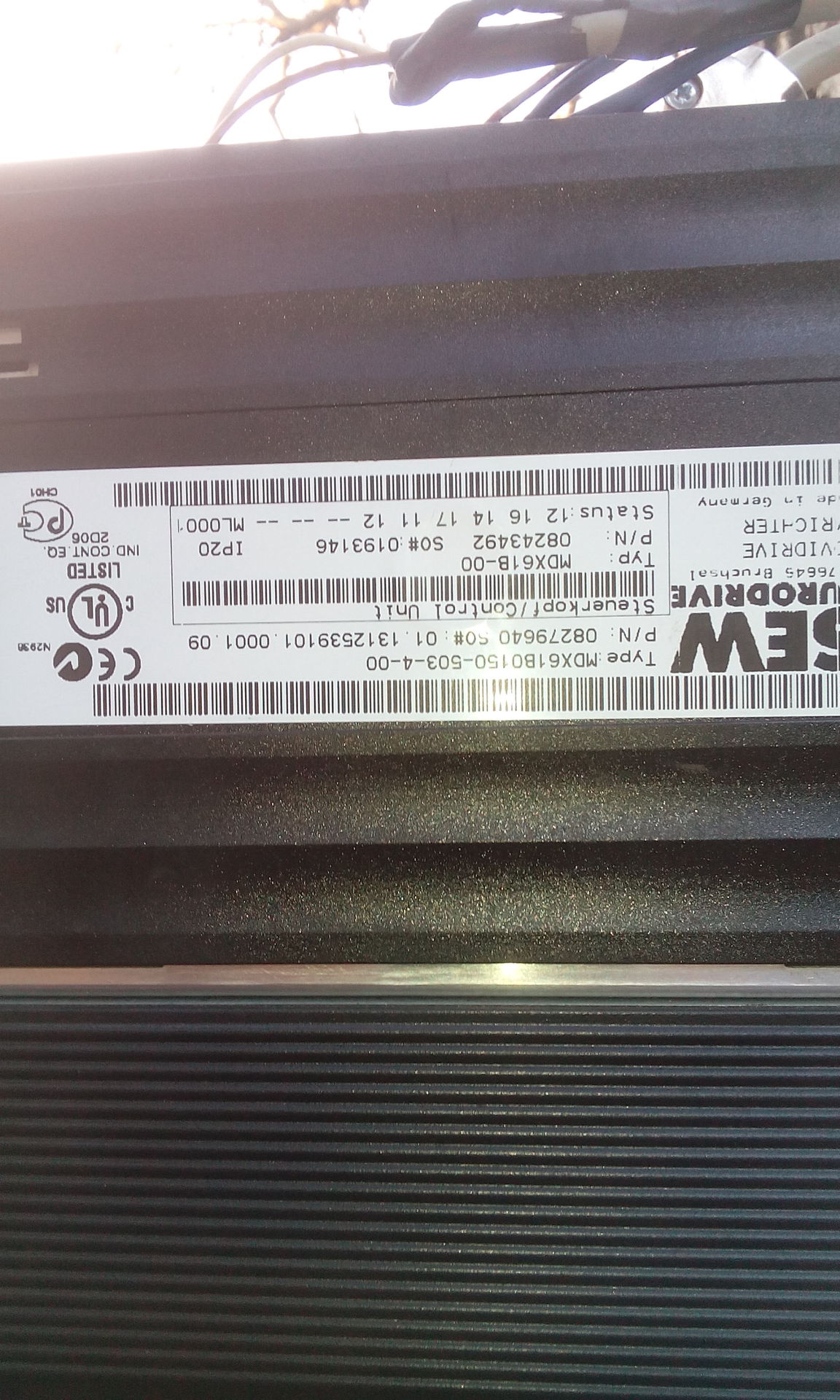

Üdv! SEW típusú frekvencia váltót ismeri valaki? Egy ismerősöm birtokába jutott egy. Teszek fel képeket, a bekötésére és a beüzemelésére lenék kíváncsi.
Ez egy MDX61B talán szervóhajtás. Az opcióktól függ hogy mezei frekiváltóként használható vagy szervóként.
Én most nem fogom kibogarászni a típusjelből. De úgy látom van benne encoder kártya is. Nálunk sok ilyen üzemel szinkronmotorokkal. Úgyhogy már csak szinkronmotort kell szerezned hozzá ![]() No jó, nem, elvileg működik aszinkron motorral is. Bekötés beüzemelés megtudható a netről. Nagyon sok leírás van hozzá! Javaslom a SEW web oldalát kutakodáshoz!
Helló! Nem az én tulajdonom, csak megkértek, hogy ellenőrizem le, hogy működik-e. Csak járatlan vagyok ezen a téren és nem szeretném elrontani. Az illető is valahonnan kukázta így semmi előéleti ismeret. Tudnál tanácsot adni, hogyan lehet életre kelteni? Csak annyira, hogy működőképes-e. Sok időm nem volt tüzetesen szemügyre venni, de ha tudnál segíteni, hogy mire figyeljek, megköszönném. A web oldalán voltam és nekem egy kissé magas. Köszönöm, hogy idáig is segítettél. Szép napot!
Adj neki feszültséget (3 fázis 400V).
Ebből annyit tudsz meg, hogy elpukkan vagy nem. Illetve ad-e életjelet (LED kijelző világít vagy nem). Ha ez ok, akkor a további próbákhoz sajnos pontosan ismerni kell hogyan van paraméterezve, és hogy milyen opciós kártyák vannak benne. A paraméterekhez pl. egy ilyen DBG60B-01 kezelő konzollal férhetsz hozzá: Vagy a Motion studió szoftverrel (SEW-től letölthető) de kell hozzá egy USB11A USB-RS485 konverter. Továbbá ha úgy van beállítva hogy IPOS program is fut rajta, akkor csak úgy tudod kipróbálni hogy vagy átparaméterezed a fenti eszközökkel, vagy összeállítod azt a környezetet a számára amiben eredetileg működött. Ez lényegében annyit tesz, hogy rákötsz egy megfelelő teljesítményű szervó motort ami a készülékbe illesztett encoder kártyának megfelelő encodert tartalmaz. Így már a kezelő konzollal vagy a Motion studióval meg tudod forgatni a motort és akkor kiderül hogy jó vagy nem.
Köszönöm a válaszodat. Amiket felsoroltál nincs a kezemben és a fejemben sincs a megfelelő tudás.
A bekötési oldal az ahol a földelő vezetékek is be vannak kötve? Leszedem a felesleges vezetékeket, csatikat és ide kössem a 3~? Ha mutat valami élet jelet az jó? A készülék nincs a kezemben, csak két hét múlva kerülök a közelébe. Ahonnan ez lett kukázva, volt egy kisebb teljesítményű is az úgy tudom szépen teszi a dolgát. De majd ezt is szemügyre veszem. Még egyszer köszönöm a segítségedet.
Említettem, hogy a neten rengeteg, bőséges doksit találsz hozzá!
Meg kell nézni és annak megfelelően bekötni! MDX60B/61B operating instructions Az 58- 60. oldalon találod a kivezetések bekötését. Az X1 csatlakozó L1, L2, L3 pontjára kell neki a betáp (lásd a doksit)! Földelő csatlakozó a motor felől is van. Oda ne adj neki betápot! Megnéztem. MDX61B0150-503-4-00 Ez annyit tesz, hogy: - Opciókat lehet bele szerelni utólag - 15kW - AC 380-500V - Nincs benne RFI szűrő - 3 fázisú - Van benne fék chopper - Standard típus (a fent linkelt doksi 12. oldala) Talán nem lesz vele annyira nehéz dolgod ha kiveszed belőle az opciós kártyát (DEH) elindul egy normál aszinkron motorral. De ha nem tudod paraméterezni akkor meg leszel lőve.
Köszönöm szépen, sokat segítettél. Remélem felérem ésszel és szóra tudom bírni. Még egyszer köszönöm.
