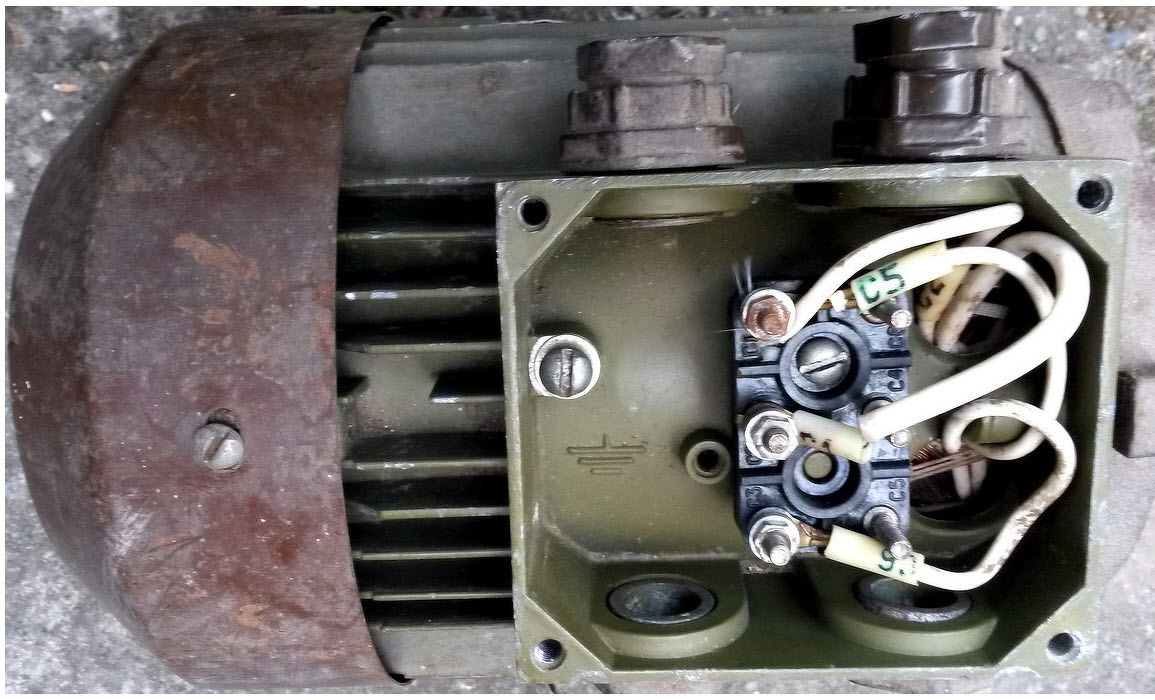

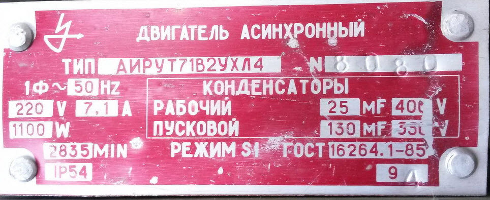

(#) csibai hozzászólása Jan 13, 2019 /
Üdvözlet a hozzáértő fórumtársaknak!
Faesztergát építgetek, illetve univerzális barkácsgépet. (csiszoló, köszörű, faeszterga, stb.)
Adott egy orosz gyártmányú 230 voltos 1,2 Kw motor. Véleményetek szerint milyen frekiváltóra lenne szükségem, hogy tudjam a fordulatot szabályozni?
Válaszotokat előre is köszönöm.
(#) Teaway válasza csibai hozzászólására (») Jan 13, 2019 /
Nem Kw, hanem kW.
Van adattábla a motoron? Hogy néz ki a kapocsléce (bekötési pont)? Gyári 1 fázisú a motor?
(#) naptukor válasza Teaway hozzászólására (») Jan 13, 2019 /
Milyen fajta a motor? Kommutátoros? Aszinkron?
(#) c27 válasza csibai hozzászólására (») Jan 13, 2019 /
Célszerű lenne egy fénykép a motorról és az adattáblájáról.
(#) Teaway válasza naptukor hozzászólására (») Jan 13, 2019 /
Én is ezt kérdeztem!

(#) csibai válasza Teaway hozzászólására (») Jan 13, 2019 /
Először is kösz a gyors reagálást, segíteni akarást!
Erről a motorról lenne szó. Nemrég lett teljesen újra tekercselve és ennek a fordulatát szeretném szabályozni.

(#) Orbán József válasza csibai hozzászólására (») Jan 15, 2019 /
Akkor kellett volna igazából itt érdeklődnöd, amikor még nem lett újratekercselve.
Háromfázisúra simán át lehet az ilyent tekerni.
Ugyanis a frekiváltók 99%-a 3 fázisú motorhoz készül. A maradék 1% meg olyan drága, hogy leesik a szentkép a falról a hallatán. De legalább 2x annyi, mint a 3 fázisú, olyant használtan (olcsón) nem is láttam még a piacon...
A hozzászólás módosítva: Jan 15, 2019
(#) c27 válasza csibai hozzászólására (») Jan 15, 2019 /
Az előttem hozzá szólóval csak egyet érteni tudok, sajnos 1 fázisú motorhoz frekvenciaváltót találni nem olcsó dolog, főleg 1kW felett.
Én 2 dolgot tudok ajánlani, 1. elcseréled a motort egy 3 fázisúra az árkülönbözet bepótol a 3f frekiváltó árába, 2. ezt a motort másra használod, félreteszed és keresel egy 3f hasonló motort és hozzá egy 3f frekiváltót. Persze ezt úgy kell érteni 1 fázisú betáplálás 3 fázis kimenet! Tehát 230V-os frekiváltó kell neked, én ha veszel motort mindenképpen olyat válassz ami csillagba 380/400V és deltába 220/230V! Mert neked át kell kötnöd a motort deltába a 3x230V-hoz. Ha nem érthető akkor inkább kérdezz rá ha kinézel valamit.
3 fázisú 1,1kW motorból elég sok választék van, frekvenciaváltóhoz valami nem túl régi monstrumot keress (dinamó és társait nem ajánlom gyári tekercseléssel), ehhez talán valaki ad majd konkrét tippeket. Én csak elég korlátozott tapasztalattal rendelkezek ez ügyben.

(#) csibai hozzászólása Jan 17, 2019 /
Nagyon köszönöm építő jellegű javaslataitokat!
Kicsit elkeseredtem, na de tanulság "suszter maradjon a kaptafánál".
Akkor valószínű marad az ékszíj pakolgatos változat, csak az a bajom ezzel, hogy több eszközt szeretnék róla működtetni. Barkácsköszörű, körfűrész, faeszterga, vastagoló gyalu, stb.
Hát ez van
Még egyszer nagyon köszönöm a válaszaitokat!
(#) c27 válasza csibai hozzászólására (») Jan 17, 2019 /
Talán egyszerűbb ha maradsz az "ékszíj pakolós változattal" és olcsóbban is megúszod. Ha jól belövöd a fordulatot, lehet elég 2 féle is és azt sem biztos, hogy gyakran kell variálni. Esetleg, ha tudsz szerezni egy kisebb sebességváltót akkor még lehet variálni is.
A köszörűhöz pedig annyit, ha nem túl nagy kő van fent, kisebb mint pl. 180-200mm akkor egy 400-500W-os motor is elég, akkor legalább ott nem kell mindig pakolgatni a motort. Plusz, faesztergáláskor amúgy is szükséges lehet késeket köszörülni és jó, ha menet közben nem kell cserélgetni a motort.
