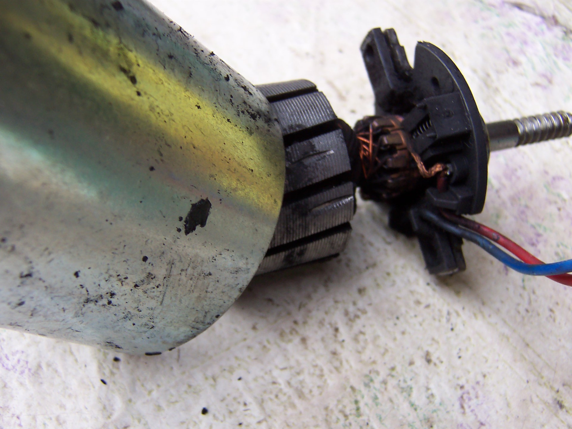

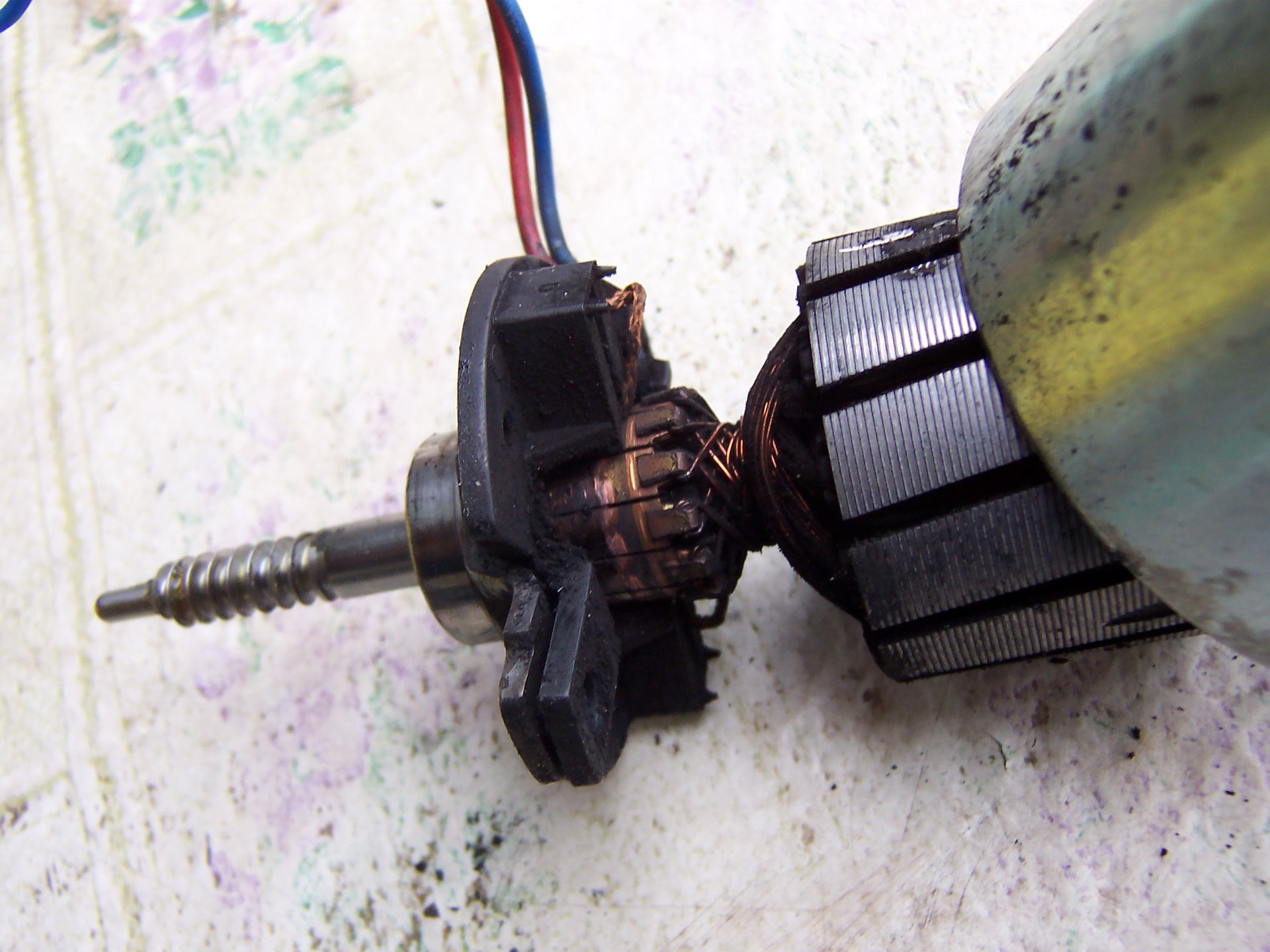

(#) mraulajos hozzászólása Feb 24, 2019 /
Ez a motor kishazánkba beszerezhető e? Nice spidler sp6000 garázskapu.
(#) Remci válasza mraulajos hozzászólására (») Feb 24, 2019 /
Szerintem érdeklődj náluk.
(#) zsoltee0001 válasza mraulajos hozzászólására (») Feb 24, 2019 /
Kefe van elkopva. Vagy mi a probléma?
(#) mraulajos válasza zsoltee0001 hozzászólására (») Feb 24, 2019 /
Igen, totálra. Nem másztam még bele nyomatékosabban, csak szétszedtem. Gyanús, hogy a komutátor is halott. Szerintem már a keferugón keresztűl ment, még bírta szegény.
Ezért érdeklődnék új után, de a kefe beszerezhetősége is érdekel.
(#) mraulajos válasza Remci hozzászólására (») Feb 24, 2019 /
Köszi, már írtam is nekik.
2 féle ablaktörlő motort használtak.
4x4mm-es kefével könnyen szétszedhető, de gyorsabban kopó
Nagyobb kefével, ez a tartósabb. Viszont csapágyastól mindenestül jön ki a fogórész, sajna a csapágyat le kell húzni ahhoz, hogy a kefét ki lehessen cserélni, nagyon szoros illesztéssel van föltéve, ménykű nehéz szétszedni.
Kommutátor meg szokta úszni, ez nem porszívó motor.
Egy képet lőhetnél róla.

(#) uniman válasza mraulajos hozzászólására (») Feb 24, 2019 /
Ez hasonló motor, csak éppen "tükörképe" a keresettnek (bár lehet, hogy elférne a helyére...vagy nem?: Bővebben: Link_1
Link_2

(#) zsoltee0001 válasza uniman hozzászólására (») Feb 24, 2019 /
Ez a másik fajta amibe kisebb Kefe megy. Felfogatas szempontjából egyforma.
