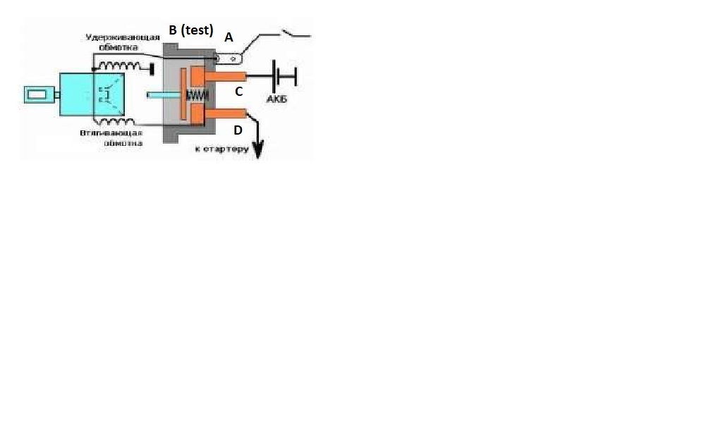

Ebben a fórumban is feltenném a kérdést, tudtok ajánlani valakit Budapesten, aki meg tudna tekercselni egy önindító behúzómágnesét?
A behúzótekercs jó, a tartótekercs szakadt.
Minden segítség jól jönne, előre is köszi!

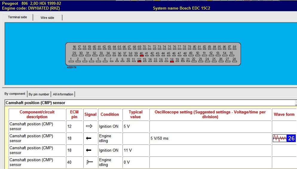

(#) Lezli46 hozzászólása Feb 9, 2019 1 /
Peuge 806.2.0 Hdi . RHZ. 2000. Nem indul--P0340 Vezérmüjeladó állandó hibakóddal.
Igy vizsgáltam : Kiszerelt Hall.jeladó+csatlakozó rajta+gyujtás bekapcsolva.
Csati Pin 1 : mindig +5V----
Csati Pin 2 : +12V
Csati Pin 3: állandó test
Ha voltmérő egyik végét testre teszem., a másik végét a PIN 3 -ban lévő +12V-ra , és pl egy villáskulcsot "rángatok" a jeladó elött akkor attól függöen hogy elvan-e a kulcs véve ., vagy hozzávan-e tartva.., a jelszint ezen a vezetéken +12V és 0 közt változik .
Kérdés ez egy müködöképességre elegendő proba??? Egyáltalán ez igy jó?
A PIN 1-en a +5V sohasem változik.,ha V mérő egyik vége szintén testen van, amásik végét erre a +5V-s vezetékre teszem , és a villáskulcsal ugyanugy müködök mint a fenti esetben.
A Hall Vezérmü szenzor csatiban: Ha szétvan huzva, ha összevan dugva --mindig meg van a +5V és +12V is.
köszönök minden segitséget!

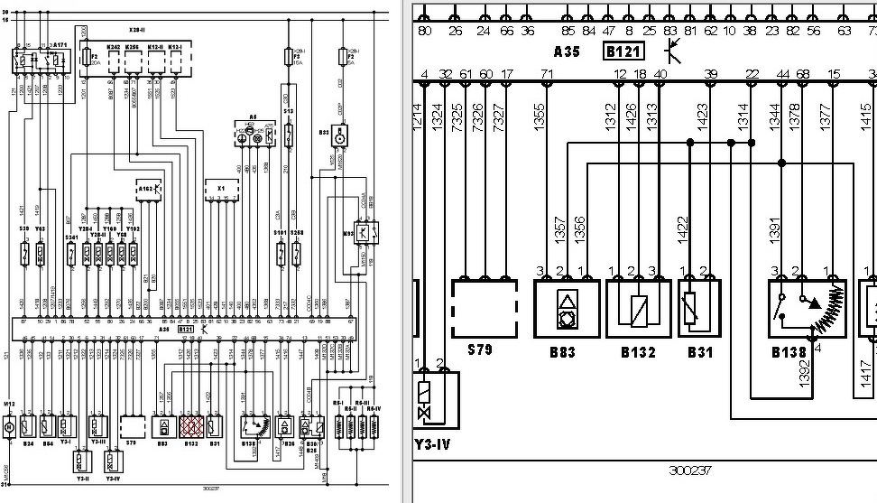

(#) VIM válasza Lezli46 hozzászólására (») Feb 10, 2019 / 1
Ezeket találtam volna a hibakódhoz kapcsolódva. Ezt az érzékelőt nem is említi a program ellenőrzés szempontjából, mert négyszög impulzusok sorozata adja a megfelelő "1" hengernek a gyújtás jelet. Ha nincs jel az talán kontakt hiba vagy szakadás a motorvezérlő és a jeladó között.
(#) Uviktor hozzászólása Feb 10, 2019 /
Legutóbb,mikor vezérmű jeladó hibát olvastam,jelentős anyagfolytonossági hiány volt a vezérműszíjon.
Reccs.

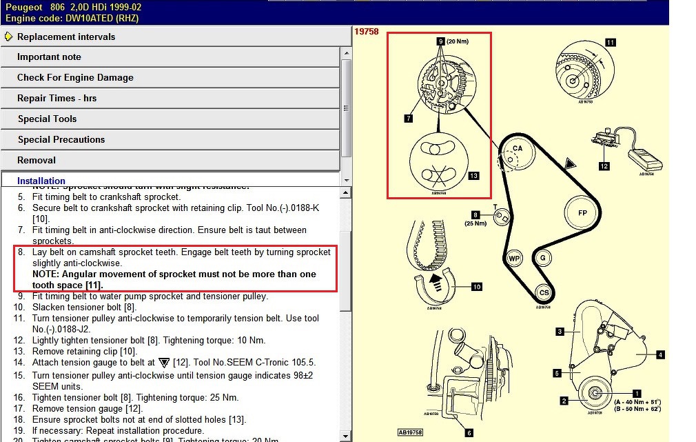

(#) Lezli46 válasza VIM hozzászólására (») Feb 11, 2019 /
Köszi:
Erre a p0340-re kétfajta "magyarázatot " találtam:
1. Hallos vezérmüjeladó szenzor hibás.
2. Másik--talán gyakoribb magyarázat : Vezérmü és főtengelyjeladó szinkronizációs hiba---erre olvastam egy gyakorlati példát egy angol forumban ,amikor motorösszerelés után nem indult el a motor , mert mint kiderült késöbb., a vezérmükerék nem lett korrekten beállitva és ennek folyamányaként ezt "vezérmüszenzor P0340" hibakodót dobta a diag mindig, amig valamit a vezérmükerék körül nem állitottak be helyesen...,
Ezen az autón nagy valószinüséggel jó mindkét jeladó---mégha nem oszcilloszkoppal lettek is vizsgálva---A Vez.szenzor például gyári ujra lett cserélve probának!
Az autón ugyanazokat az értékeket mértem mint amik a küldött rajzodon vannak!!!
Valami ott a vezérmü-szij-kerék-távolság vidékén nem lehet Oké???

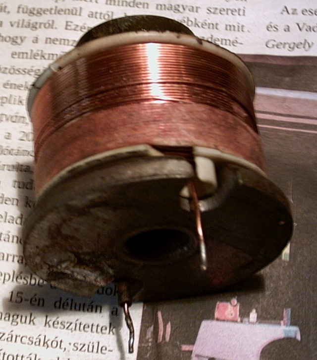

(#) rucus válasza VIM hozzászólására (») Feb 12, 2019 /
Szamara önindító, ISKRA AZF 3555
Ennek van tartótekercse, illetve csak volt.
Itt egy skicc:
Az A-B szakadt, az A-D jó.
Csak úgy javítható ezek szerint, ha letekercsel mindent az ember....
(#) VIM válasza rucus hozzászólására (») Feb 12, 2019 /
A fényképen mintha látszódna valami ónozott felület ott alulról. Az nem lehet a tartó tekercs test pontjának a forrasztási helye? Oda oldalról nem látszik, hogy ki lenne hozva plusz egy szál, mert ha igen akkor azt a forrpontot fel kellene újra melegíteni, kivenni a tekercs véget és úgy rámérni, hogy a belső elkötésben van-e a hiba (ami nem valószínű, de nem is kizárt). Ha mégis test probléma volna ott azon a ponton és újraforrasztással javítható, nem kellene tekercselni.
