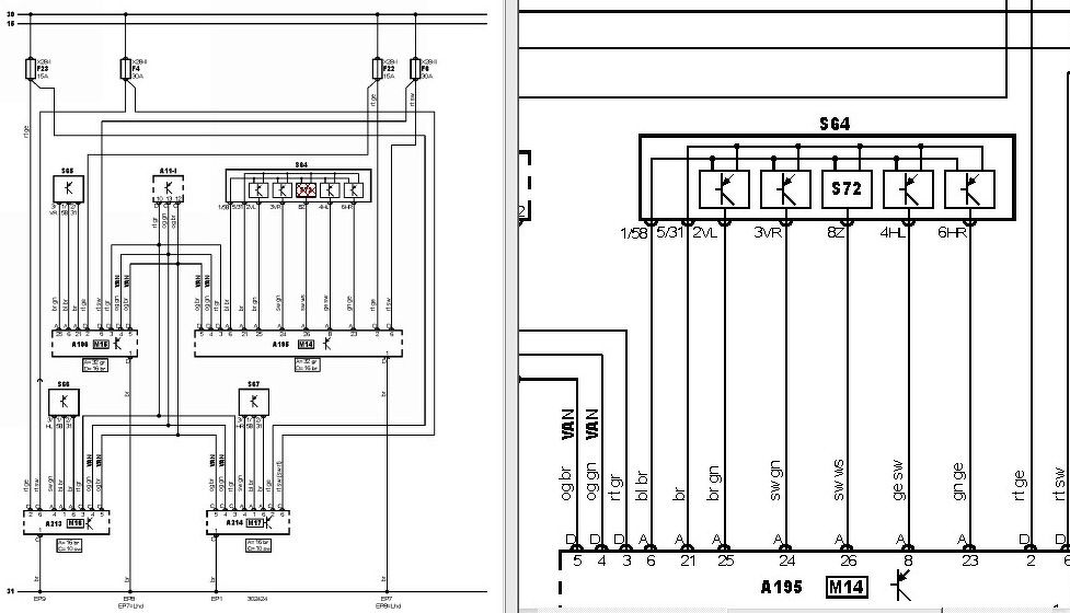

(#) VIM hozzászólása Feb 13, 2019 /
Szia Lezli! Az Audinak bármelyik típusát nézve kettő db 30A-os biztosítéka van DE nem lengő biztik, hanem az F3 és F4 a 3. biztosíték táblán amelyiken az ABS és motorhűtő ventilátor relék vannak, oldalt a kórmány felől. Az egyik csak az első ablakemelő motorokat a másik csak a hátsókat táplálja. Az elektromos ablak és napfénytető kontroll modulba csatlakoznak és vissza vannak jelentve az ajtók ide és kp. zár felé is.
(#) Lezli46 válasza VIM hozzászólására (») Feb 13, 2019 /
Szia Imi!
A "lengő" biztit ugy értettem hogy a relétartó müanyagra felvan pattintva--oldhatóan vezetékestől..,vezető oldalt--burkolatot levéve szemből van----visszajelzek--délután hozzák vissza..
Ebből a Biztositékházból egy darab megvan., a rajzon lévő párja hiányzik, pedig ott a helye is néhány centire a meglévőtől.., ami pedig biztos hogy az Ablakemelő biztositékja mert ha kiveszem a biztit,akkor nem müködik a jobboldali a.emelő.
De ha bennt vann ,akkor is csak Baloldalról lehet vezérelni egyedül a jobboldalit., amit jobboldali kapcsolóról nem is lehet müködtetni.
Audi A4 1.8 ti.2003. Vezető oldali Ablakemelő nem müködik.
Sajnos biztos hogy nem táp probléma van---test és mindkét +12V megvan mindenhol!
Autó festőnél volt ahol totáll lermerült-probálták tölteni---elötte müködött mindkét ablakemelö(állitólag..) ..., utána már csak az utasoldali müködött az is csak a vezetőoldali kapcsolóblokkról!
AutoCom élőben: Amig Vezető ablakemelő gomb Nyomva .. "Automatikus nyitás"
Vezetö ablakemelő gomb elengedve: "Nem üzemel"
Lehet hogy egy echte Vcds-el valamit ujra kellene programozni???

(#) VIM válasza Lezli46 hozzászólására (») Feb 13, 2019 /
Már megnéztem egy néhány kapcsolási rajzot quatrot is, és mindegyik teljesen elektronikus kapcsolókkal van ellátva, helyesebben nincs kapcsoló feltüntetve csak elektronikus egység. Azt mutatják a rajzok, hogy van a vezető oldali kezelő egységen egy "cut-off" kapcsoló ami tiltó funkcióval bír vagy leválasztó szerepe van. Talán csak nem az lett kezelve? Ha mégsem, akkor a vezető oldali ajtó átvezetőben lehet keresgélni a szakadt szálat.
(#) Lezli46 válasza VIM hozzászólására (») Feb 14, 2019 /
Ėrdekesek a rajzok----, mindegyik 4 ablakost mutat ,2db 30A- biztivel ., ės cut off kapcsolôval.Ezen az auton viszont csak kėt elektromos ablak van gyårilag , ezért nyilvånvaló hogy nem kell cut- off kapcsolô sem funkciója hiánya miatt, és két ablakra elég egy 30A-s hõkioldôs biźti is.100% hogy nincs mégegy 30A- s bizti--- ami a rajzokon van.
Kapcsolók éĺőben mükõdtetve : manuális és autómata üzemmódban is jónak látszanak., Can kommunikáció ,és plusz- minusz tápok is megvannak az ajtón belül ., szakadás ajtóátvezetőben nincs.
Feltehetöle a ajtóelektronika- motor lehet hibás???

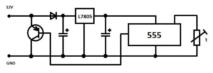

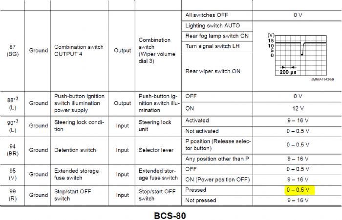

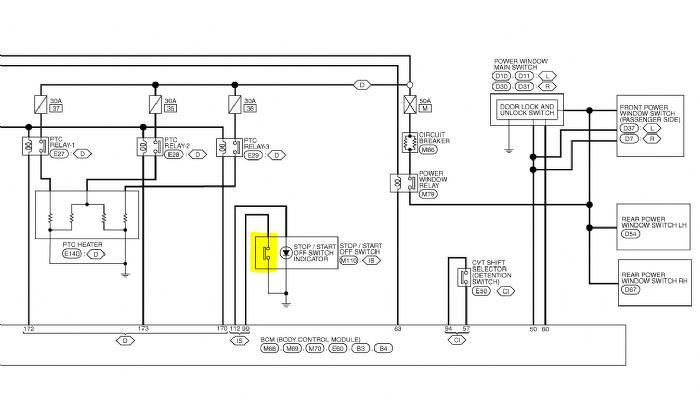

(#) kumpl hozzászólása Feb 23, 2019 /
Szeretnék építeni egy kapcsolást, ami autómatikusan kikapcsolja a start/stop rendszert a kocsiban. A gyári gomb egy sima nyomógomb. 12V-ot köt össze a testtel. Valami olyan áramkör kellene, ami miután megkapja a 12V-ot, rövidrezárja a bemenetet, majd nyitja.
Találtam egy kapcsolást ami elvileg oda való, csak nem tudom az alkatrészek pontos típusát.
Tudnátok segíteni?

(#) proli007 válasza kumpl hozzászólására (») Márc 11, 2019 /
Hello! Találtam számodra egy "kézzelfoghatóbb" kapcsolást itt..
Igaz az IC lábai és a táp nincs beszámozva de az könnyen pótolható.

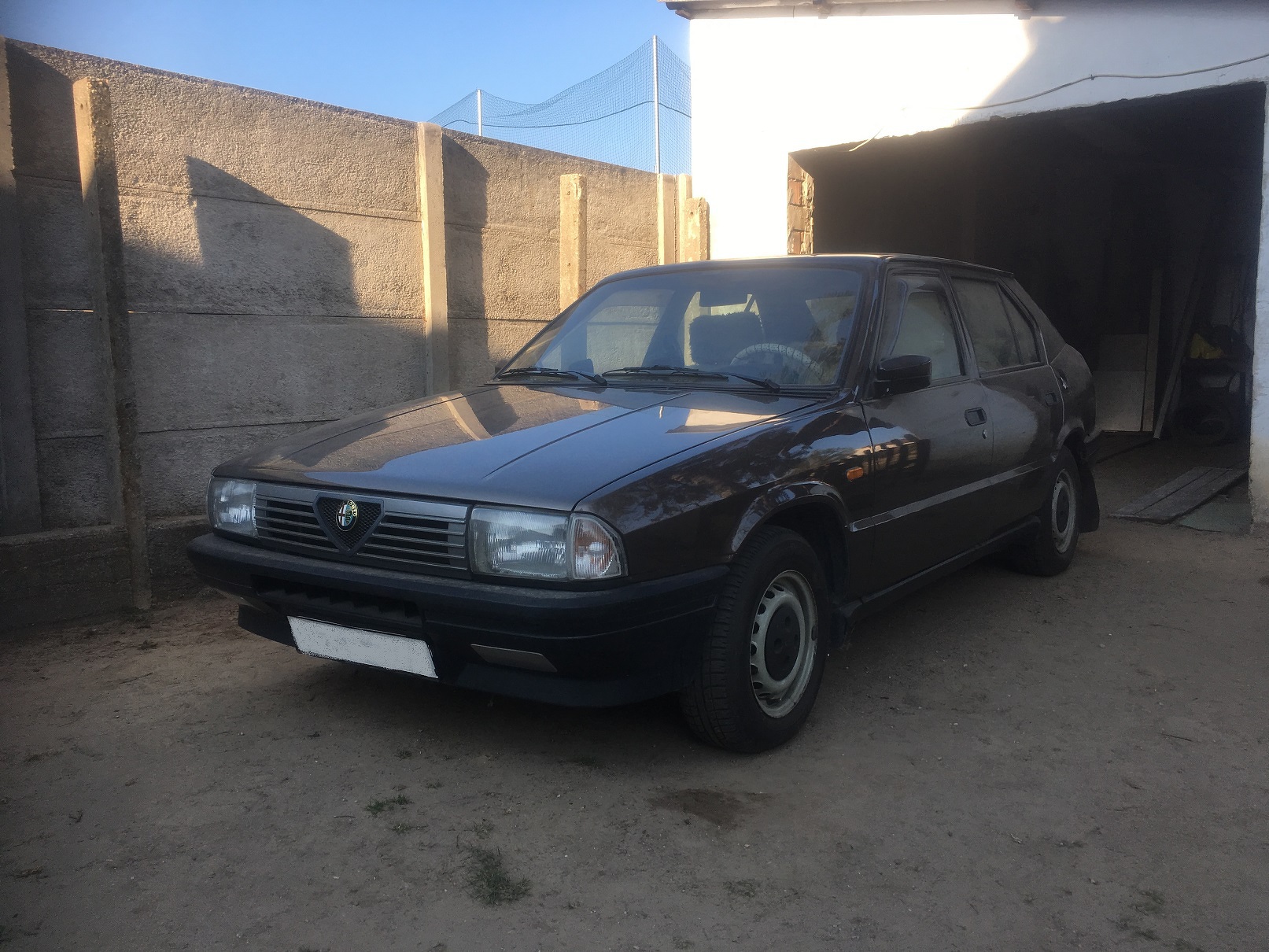

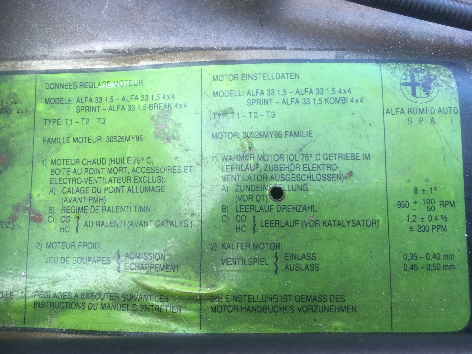

(#) furko hozzászólása Márc 25, 2019 /
Segítségül hívtak egy Alfa Romeo 33 1,5 beindításához. Gyertyakábelek nem voltak a helyükön. Kérdésem, ha tudja valaki: a hengerek hogyan vannak számozva, mi a gyújtási sorrend, és az elosztón melyik az 1.-es henger csatlakozója.
Megkönnyítené a dolgomat, mert nincs kedvem levenni a szelepfedeleket és nézni melyik hengeren mikor van szelepváltás.

(#) zolika60 válasza furko hozzászólására (») Márc 25, 2019 /
Minden autón a váltótól legtávolabbi henger az egyes. Legalább is soros motor esetén. Kétféle gyújtássorrend van, 1-3-4-2 és 1-4-3-2. Az elosztón általában jelölik az egyes henger gyújtás időpontját. Nem egy ördöglakat menni fog.
(#) furko válasza zolika60 hozzászólására (») Márc 25, 2019 /
Igen ezeket én is tudom, ebben 4 hengeres boxer motor van, én is úgy saccolom hogy valamelyik váltótól távolabbi az egyes.
A gyújtás sorrendre két variáció van, 1-3-4-2 és 1-2-4-3. Amit írtál 1-4-3-2 soros motorhoz nem jó! Az 1.-es és 4-es dugattyú együtt mozog, nem gyújthatnak egymás után. (és a 2. 3. is együtt mozog...)
Az elosztón nincs jelölés. Az ékszíj tárcsán sem láttam jelölést ami az 1.-es henger felső holtpontját jelentené. Lehet a lendkeréken van, azt majd megnézem. Valahol meg kell lennie az előgyújtás beállíthatósága miatt.
A motortömbön néha rajta szokott lenni a hengerek számozása, lepucolom majd kicsit hátha ezen is rajta van, csak most nem látszik.

(#) zolika60 válasza furko hozzászólására (») Márc 26, 2019 /
Van olyan motor, ahol az egyes henger a hármassal jár egy löketen. Az csak a főtengely kialakításától függ.
