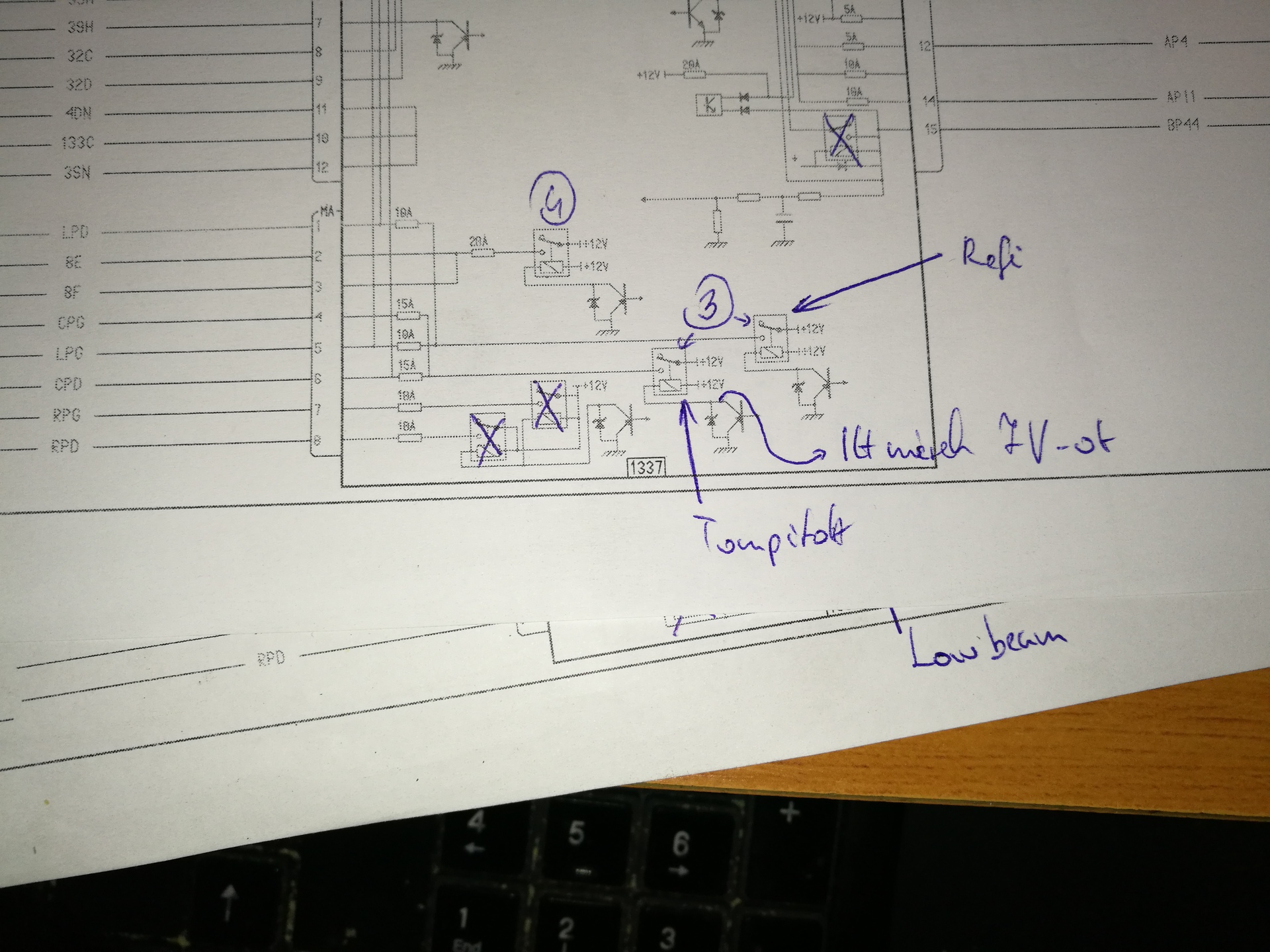

Sziasztok, adott egy ilyen biztosítéktábla, volt vele gondom, beázott és a gyújtás rész állandó feszültség alá került és nem tudtam miatta leállítani a kocsit, szét lett szedve, ki lett pucolva, az egyik sarokban oxidálódott a nyák, ez le lett takarítva és lakkozva is lett. Ma összeszereltem, a hiba megoldódott viszont most a tompított fényszórót nem tudom felkapcsolni, ha rámérek a relé tekercságára, ami kapcsolná azt akkor az egyik oldalon mérem a helyes 12v-ot a másik végén viszont 5voltot (simán a táblán, kivett relével) tudok mérni, mi okozhatja ezt a hibát?
ez egy 3as renault clio, ha esetleg lenne , bár nem hiszem hogy létezik erről a nyákról rajz akkor meg tudná osztani azt? nekem csak kapcsolási rajz van meg A hozzászólás módosítva: Jan 18, 2019

kKi lett cserélve kompletten a biztosítéktábla és ugyan az a hiba,. Hhol keressek tovább???
A hozzászólás módosítva: Jan 24, 2019
Moderátor által szerkesztve
Bocsesz, mi a hiba jelenleg konkrétan?
Előfordul,_HOGYh.beázik de az is,_HOGY_h.elromlik vagy átég benne egy-egy relé. A benne lévő relék különbözőek. Van A, B, és C jelölésű relé. Nem szabad összecserélni őket!! Ez nem chat-oldal! A hozzászólás módosítva: Jan 24, 2019
