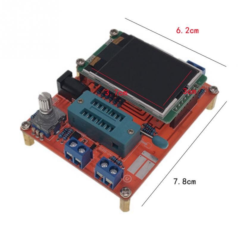

Helló mindenkinek!
Véletlenül lállítottam a kontrasztot teljesen a mellékelt fotón látható mérőn, most jelenleg semmit nem látni a kijelzőn és nem tudom visszaállítani mert nem emlékszem mi hol van a menűjében, új készülék és még nem ismerem pontosan a beállítását. Van valakinek valamilyen trükkje ehhez? minden segítséget köszönök előre. A hozzászólás módosítva: Jan 24, 2019
A menüben a sorrend:
Transistor Frequency f_generator 10-bit PWM C-ESR&TP1:3 Rotary encoder Selftest Contrast Switch off
Köszi a gyors választ, így még valamiben kérem a segítséged, még pedig hogyan tudok eljutni a kívánt menűpontig?
Idézet: „hogyan tudok eljutni a kívánt menűpontig?” Ahogy eddig is tudtál a menüjében lépkedni ... ![]() Az egyetlen gomb sokáig , röviden nyomása, tápfesz elvétele majd gomb nyomva tartásával bekapcsolva ...stb ..stb ... RTFUM!!!
Értékelem a segítséged, de egy kicsivel pontosabban kérném az útmutatód, mert csak találomra vagyok kénytelen csinálni. Eddig nem találtam olyan videót vagy használatit ami ezt a részt jól követhetően mutatná. Bármilyen áramköri trükk is jó lenne ha azzal ideiglenesen megjelennek a karakterek. Köszönöm.
Köszi a segítséged.
Nézz utána az lcd adatlapjának, ha a kontraszt analóg fesszel állítható, akkor ideiglenesen vágd el a fóliát a proci felé, és köss rá egy potit, így látod a menüt, állítgatsz valamit és utána visszafoltozod a fóliát
Itt azt írják:
Idézet: „A menübe való belépéshez szükséges a teszt gombot 2 másodpercig tartani, majd belépünk az eszköz menübe.” AVR teszter
