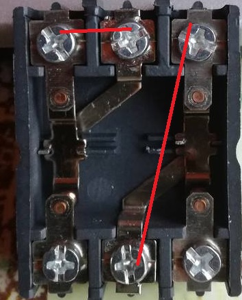

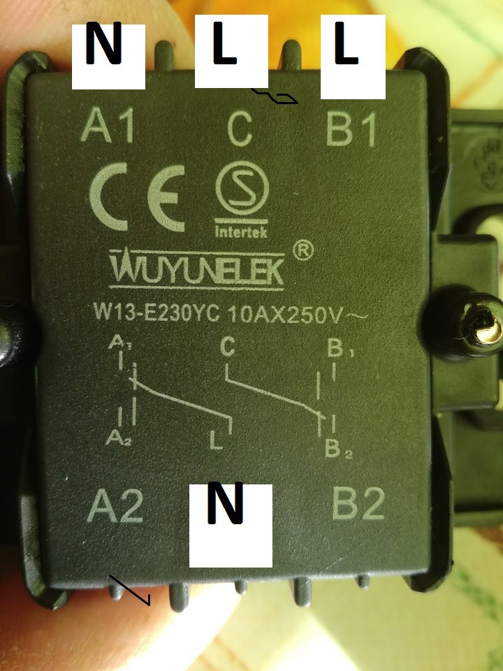

Ilyen kapcsolóm van csak itthon. Melléképületbe szeretnék vele egy db. villanykörtét kapcsolgatni. (tudom, h elvileg nem erre, nem így való)
Gond-e ha így kötöm be, hogy nullát és fázist is szakítson?
(#) Bakman válasza Kolti0 hozzászólására (») Feb 17, 2019 /
Nem gond, ha mindkettőt megszakítod. A probléma abból lehet, ha csak a nullát kapcsolod le és megpróbálsz izzót cserélni, jól megrázhat. Gondolom ennek a kapcsolónak két billetyűje van.
(#) gyuszo válasza Kolti0 hozzászólására (») Feb 17, 2019 /
Nem gond, de világítani biztos nem fog.
(#) Teaway válasza Kolti0 hozzászólására (») Feb 17, 2019 /
N-et kösd át A1-ről A2-re.
(#) gyuszo válasza Teaway hozzászólására (») Feb 17, 2019 /
Úgy már fog.
(#) Kolti0 hozzászólása Feb 18, 2019 /
Szerintem jól írtam.
A hozzászólás módosítva: Feb 18, 2019
(#) gyuszo válasza Kolti0 hozzászólására (») Feb 18, 2019 /
Igen jól, azt ami a zárójelben van.
De ezt, hogy hogyan kell jól bekötni miért nem fogadod el.
Tehát A1-C és L-B2, vagy C-B1 és A2-L .
Ilyen kapcsolót azért nem jó bekötni ide erre a célra, mert hiba esetén még magad sem látod át és csak jól megrázhat.
(#) proba válasza gyuszo hozzászólására (») Feb 18, 2019 /
A fedlap rajz alapján nem jó, a feliratok, belső felépítés alapján jó, most légy okos, de leggyorsabb ha kiméri, hisz a szemének, vagy az egyik oldalt használja csak.
(#) gyuszo válasza proba hozzászólására (») Feb 18, 2019 /
A fedlap az utóbbinak a tükörképe, de abban igazad van, hogy kimérni a biztosabb.
(#) Kolti0 válasza gyuszo hozzászólására (») Feb 18, 2019 /
A B1-C az én variációmnál is az egyik. Illetve igen a másik billenőnél az A2-L lenne az mint az előzőnél a B1-C. Viszont akkor fordítva kellene, hogy álljon a két billentyű.
Viszont ha az L A1 B1-C variációt választom akkor egyformán állnak a billentyük.
