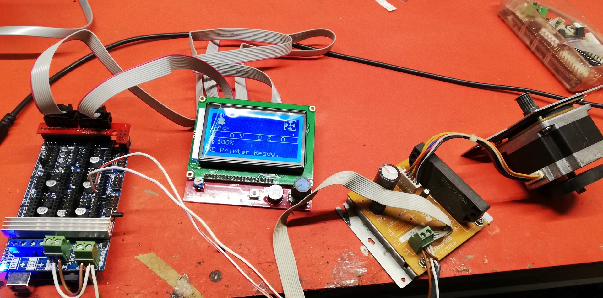

Értem, tehát konfigurálni kell a képernyőt.
találtam ezt az oldalt
Nem tudom jól értem-e, de akkor az itt szereplő
  1. #define REPRAP_DISCOUNT_FULL_GRAPHIC_SMART_CONTROLLER
Kódot kellene beírni a configuration.h
  1. #ifndef CONFIGURATION_H
  2. #define CONFIGURATION_H
  3. #define CONFIGURATION_H_VERSION 010109
sorai után?

(#) hunagyp válasza zsoltee0001 hozzászólására (») Feb 19, 2019 /
Nem kell beírni, be van már írva, csak keresd meg a sort és szedd ki a sor eleji komment jelet (#)
Ha ezután feléled a kijelző, majd keresd meg az SD kártyára vonatkozó #define sorokat is, feltéve ha akarsz majd SD-ről nyomtatni.

(#) zsoltee0001 válasza hunagyp hozzászólására (») Feb 19, 2019 /
Most ott tartok, hogy megvan az a sor amiből ki kell szedni a komment jelet, erre dob egy hibaüzenetet fordításkor
  1. U8glib.h: No such file or directory
Letöltöttem ezt a zip-es filet.
Gondolom ezt be kellene másolnom valahova, mert ilyet, hogy "add library" menüt nem találok (könyvtár hozzáadása)
(#) Mrscottt21 válasza zsoltee0001 hozzászólására (») Feb 19, 2019 /
Vázlat menü -> Könyvtár tartalmazása -> .ZIP könyvtár hozzáadása. Be tallózod és elméletileg automatikusan hozzáadja.
Üdv, Laci
(#) zsoltee0001 válasza Mrscottt21 hozzászólására (») Feb 19, 2019 /
Köszi, így most már működik!
(#) zsoltee0001 hozzászólása Feb 23, 2019 /
Úgy néz ki, hogy az XY tengelyre nagyobb teljesítményű motort teszek, tudom, hogy a A4988-as motor vezérlő nem tud, csak 2 ampert, semmi gond, meg van a motor vezérlő ic-s panelje ami egy STK672-050.
Össze is kötöttem a Ramps-el a step, dir lábakat ez idáig oké, viszont amikor áll a motor akkor is tolja neki a kraftot, ami gáz.
Néztem a A4988 lábkiosztásán a sleep lábat, hogy megjelenik-e valami feszültség menet közbe, de nem láttam.
Lehet, hogy ezt külön kell engedélyezni?
Ha normálisan vannak bekötve a motorok akkor ad valami fékező feszültséget neki az ic álló helyzetbe?
(#) hunagyp válasza zsoltee0001 hozzászólására (») Feb 23, 2019 /
Míg a nyomtatás folyamatban van, addig áram alatt tartja a motorokat is a FW. Különben elmászhatna, ha elvenné.
Az ^EN lábbal meg ki tudja kapcsolni a motoráramokat (Bővebben: Link)-de ezt csak nyomtatás végén szokás berakni a vég gcode-ba.
(#) Tinky válasza zsoltee0001 hozzászólására (») Feb 23, 2019 / 1
A4988 esetében 3 lábát szokás használni: STEP, DIR, ENABLE.
Csak akkor engedélyezi a motor vezérlőt, ha mozog. Marlin esetében alapból be van állítva X idő után (amennyiben nem szükséges pozíció tartás) kikapcsolja a motorvezérlőket. Gcode-ba nem is kell beletenni, mert nyomtatás után letelik az idő és Marlin magától kikapcsolja a motort.
Rákerestem STK672-050-ra. Ennek is van enable jele, ezt kell bekötnöd.
Ha az enable magas állapotban van akkor normál működési állapot, de ha alacsony állapotban van akkor kikapcsolódik.
Csak annyi a probléma hogy A4988-asban az enable pont fordítva működik (azért is van enable felirat főlőt egy vonal).
Meg kell nézni hogy a kódban hogyan lehet ezt megfordítani, gondolom a kód fejlesztői erre is gondoltak. Ha Marlin-t használsz itt a válasz
Sok sikert!

(#) zsoltee0001 válasza hunagyp hozzászólására (») Feb 24, 2019 /
Most még egyenlőre a menüjéből próbálom, az Enable lábon addig van 5V amíg nem indul meg a X tengely motorja valamilyen irányba.
(#) zsoltee0001 válasza Tinky hozzászólására (») Feb 24, 2019 /
Igen, fordítva működik, részletkérdés.
Nekem a bajom a melegedés.
Ezért kérdezem, ha esetleg valaki mérte, álló helyzetbe is ugyanakkora árammal fékez a A4988 , mint amekkora menet közbe a motor áramfölvétele?
Mert az stk IC igen, amit szerintem hülyeségnek tartok.
Mivel még nem értek ide a Z tengelyhez rendelt A4988-ak ezért kérdem, mert még nem ismerem a lelki világukat.
Szerintem nem normális, hogy 2A-al fékez, pedig még nem is küldtem meg 24v-al.
A másik ami tök furcsa, a ramps lcd modulja, a ramps-tól kapja a feszt, de úgy tűnik nem nagyon szereti a 12V-nál nagyobb feszültséget a mert a kijelző kontrasztja eltűnt, én meg megijedtem, hogy elrontottam, de inkébb nem szórakozok, majd kap 12v-ot a motor tápjától függetlenül.

(#) Kovidivi válasza zsoltee0001 hozzászólására (») Feb 24, 2019 /
Ha a kontraszt potija a bemeneti 12V-os tápra van kötve, akkor ha magasabb vagy alacsonyabb feszültségről táplálod, változik a kontraszt lábra jutó feszültség, így elállítódik. Vagy utánállítod, vagy átkötöd a potit egy stabilizált feszültségre.
A hozzászólás módosítva: Feb 24, 2019
(#) atus1981 válasza Kovidivi hozzászólására (») Feb 24, 2019 /
Bocs, hogy beleugatok, de a kijelző kontrasztállító potiján max 5 volt lehet csak, nem? És eme 5 volt és GND között tudod állítani a kontrasztot.
(#) t4nt1zjeee válasza pipi hozzászólására (») Feb 24, 2019 /
Mindenképpen lesz infó róla bőven.
(#) Kovidivi válasza atus1981 hozzászólására (») Feb 24, 2019 /
A kontraszt potit oda kötöd, ahova akarod. A poti értéke 100K körüli, az LCD kontraszt lábára odavezet, vagy elvezet egy minimális áramot. Hogy a potit 3.3V-ra, vagy 9V-ra kötöd az csak annyit befolyásol, hogy a poti melyik állásában lesz megfelelő a kontraszt. Az LCD-nek csak pár uA áram kell, mindegy, hogy honnan. De ha megnézed a zsoltee0001 vezérlőjének kapcsolási rajzát, mindjárt kiderül, hova van kötve a poti.
Ha megnézed ezt a kapcsolási rajzot: Bővebben: Link, sima feszültség osztásról van szó. 12V-ból is le tudod ugyanazt a feszültséget osztani, amit 5V-ból.

(#) zsoltee0001 válasza Kovidivi hozzászólására (») Feb 26, 2019 /
Megnéztem (mondjuk nem mélyedtem bele)
A kontraszt állító poti egyik vége a test, a másik és a középső össze van kötve és a modul kontraszt állító bemenetére megy.
Ahogy a labortápon elkezdem emelni a ramps bemeneti feszültségét, először teljesen kivilágosodik a kijelző, majd lefagy, sípol (13V környéke)
Nem kezdek agyalni rajta miért van, elfogadom, hogy oda max 12V köll.

(#) zsoltee0001 válasza Tinky hozzászólására (») Feb 26, 2019 /
Köszi, megtaláltam ezt a sort amivel tudom a jelszintet magasra ill alacsonyra állítani.
Most már csak az kellene megoldani, hogy ne fékezzen 20W-al.
