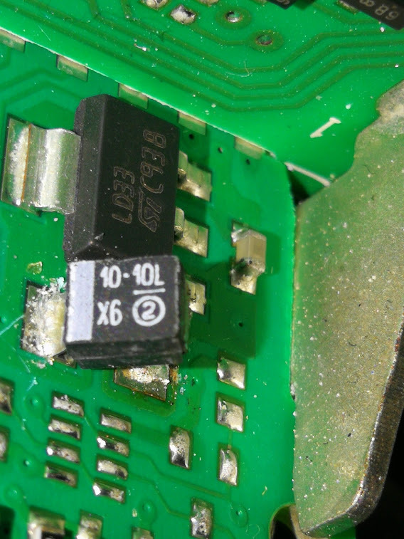

Ez az Arcadia panel . Csere panel , bontásból ?

Abban esetleg tudna segíteni vki, hogy az arcadia panel kis modulján ezt a diodát mivel tudnám kiváltani? Köszönöm!
